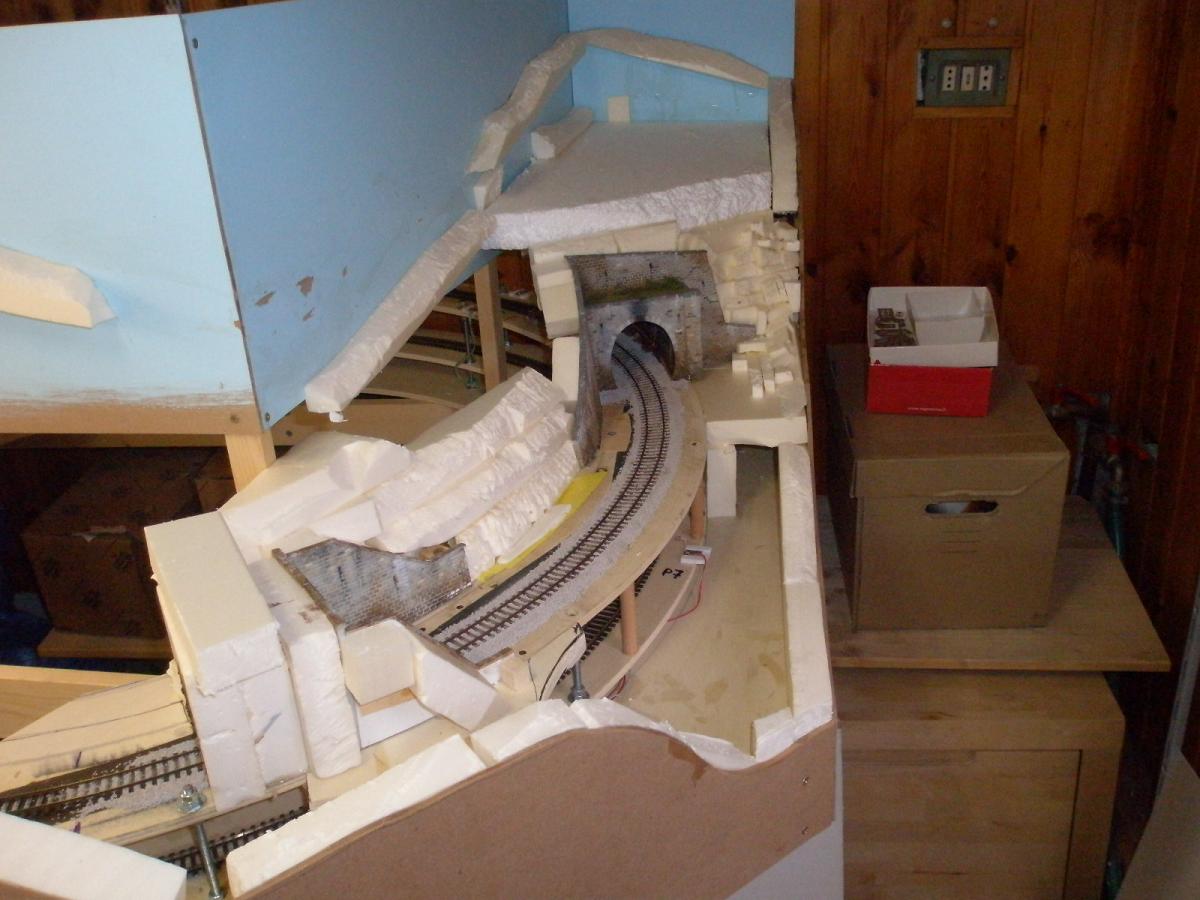

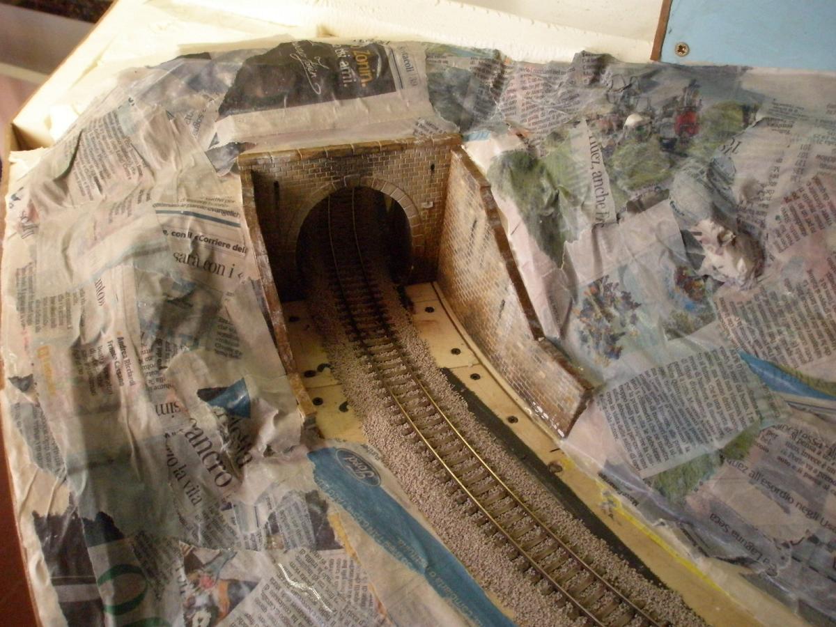

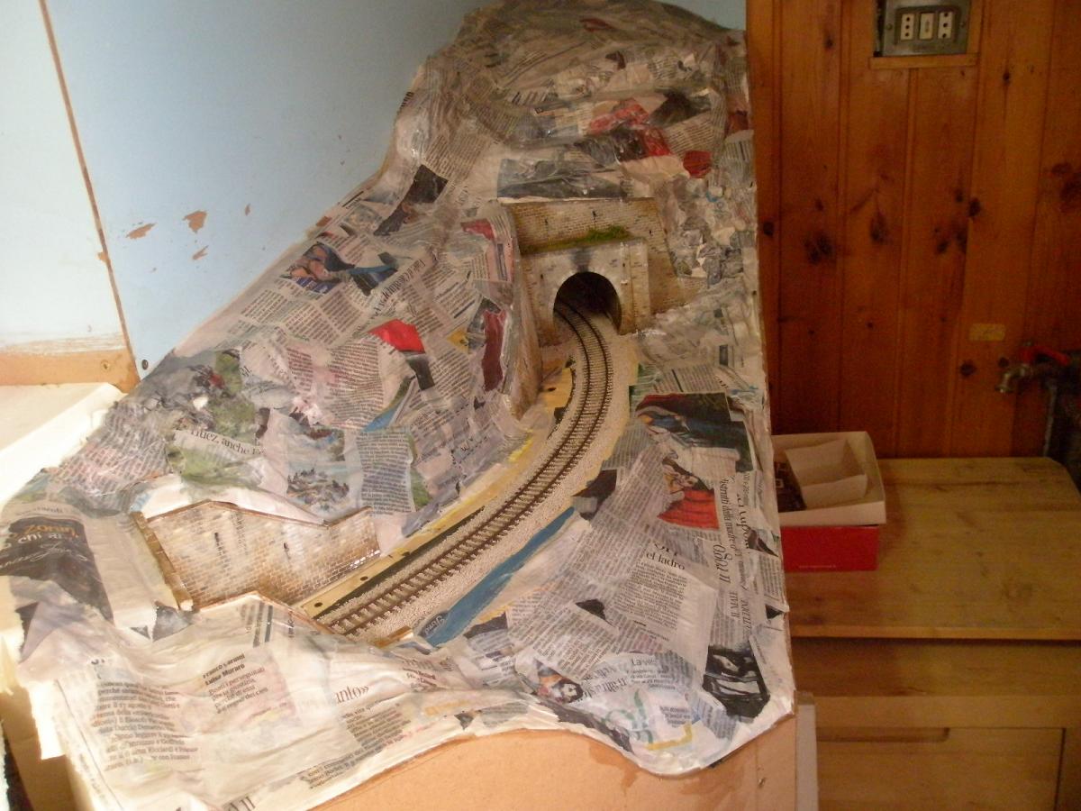

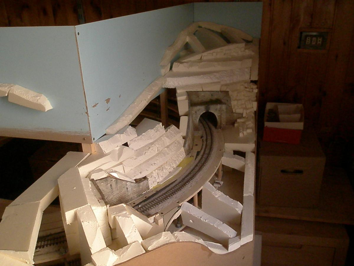

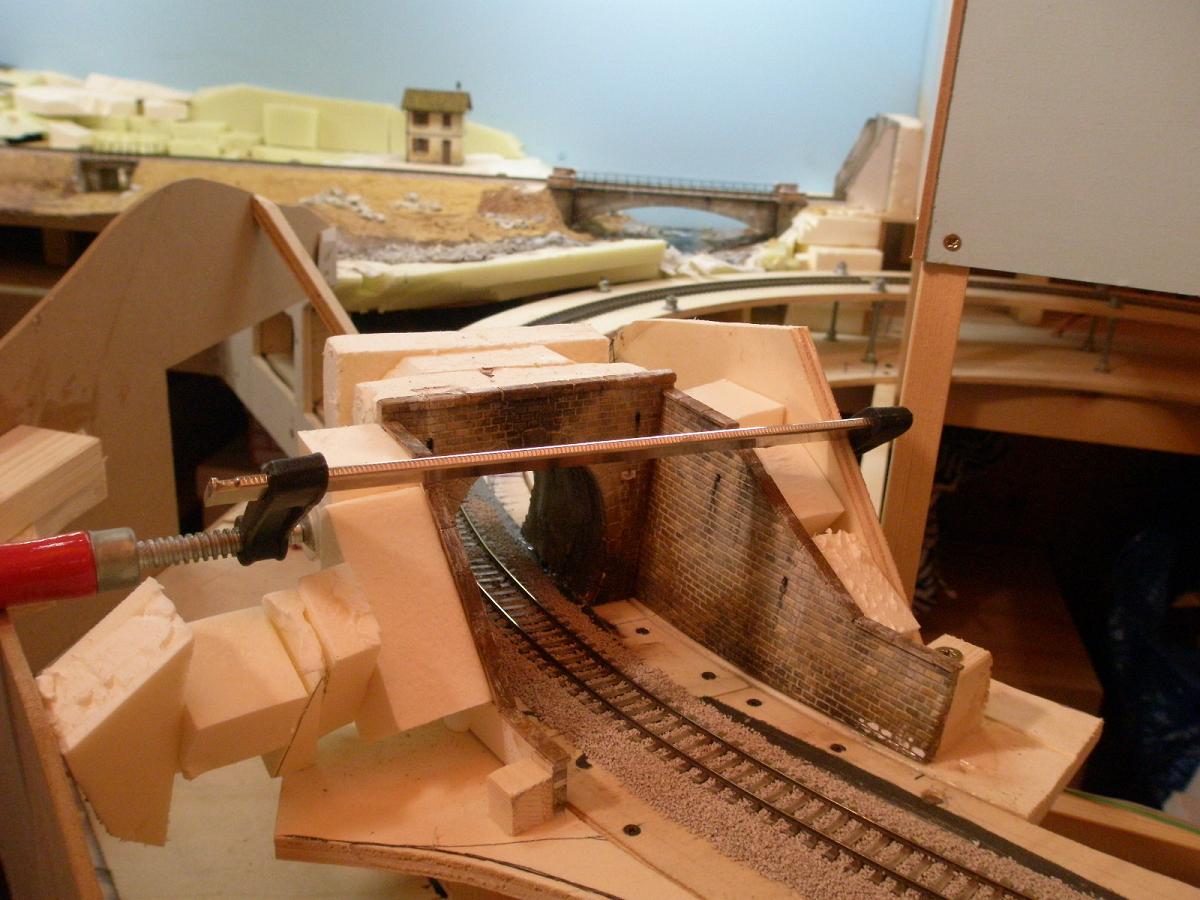

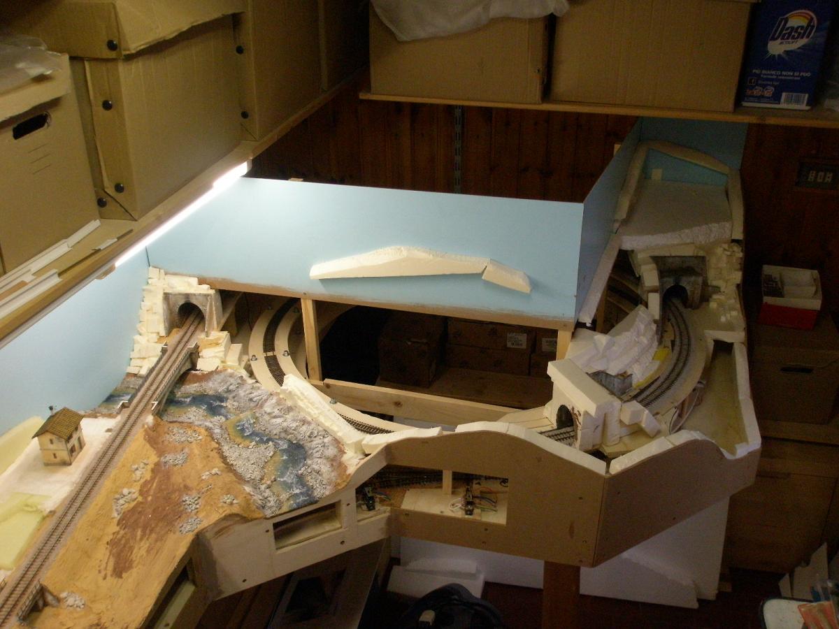

...colline ,colline, colline.....

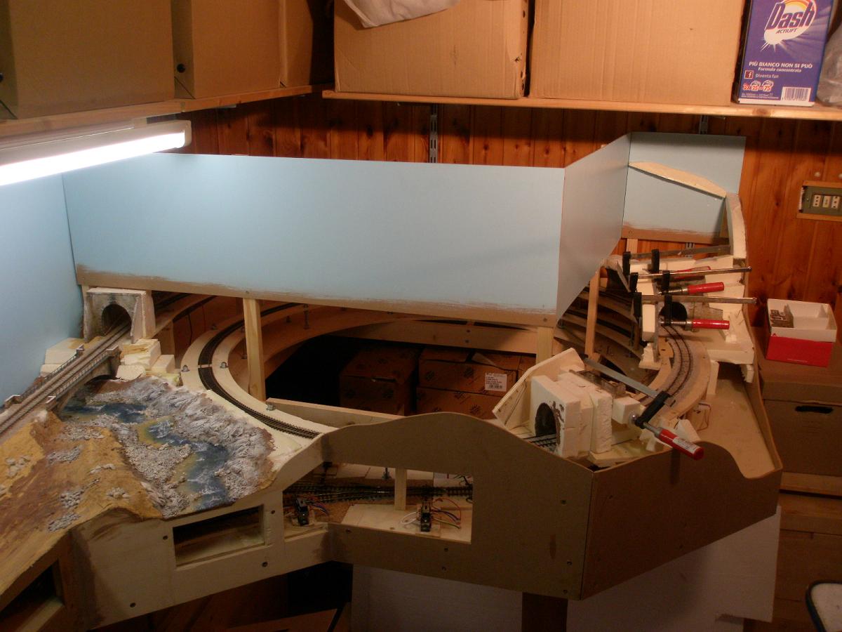

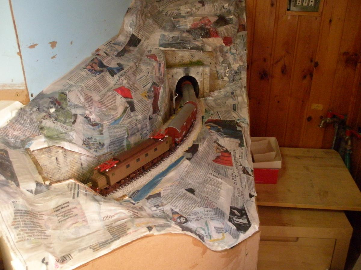

700.77.JPG [ 150.96 KiB | Osservato 28866 volte ]

Direi che sei in una fase molto interessante (almeno per me) ovvero terra e vegetazione....ciao!

Ogni tanto è bello anche farci andare qualche trenino....noo?

devo fare anche io una collina e vorrei farti una domanda
innanzitutto ho procurato anche io quella specie di "polistirolo" giallo, che si lavora bene, ma poi...
dove ci sono gli spazi vuoti e nella foto successiva c'è la carta di giornale imbevuta di vinavil / gesso , sotto hai messo una retina?
se si di che tipo?
io ho in casa una zanzariera..uso quella?
grazie per il supporto... ciao
:wink:
Rispetto alle foto postate, ho chiuso ancora di più gli spazi vuoti e poi ci ho incollato la carta. Non ho usato retine. Se però te ti trovi bene, ed hai la possibilità di ancorarla facilmente,puoi tranquillamente usare la zanzariera.
Luciano
MessaggioInviato: martedì 8 ottobre 2013, 19:57
Lo scopo dell' uso della retina, è quello di sostituzione del polistirolo e viceversa. La retina implica un lavoro diverso, ovvero l' uso di ordinate in legno alle quali va fissata la retina. Diversamente, il polistirolo, diciamo, riassume in se il concetto delle curve di livello, strato su strato, facilmente modellabile con un coltello affilato. In comune tra i due metodi di "riempimento", lo starto finale di carta pesta, benda gessata, etc, etc..
Con l' esperienza maturata nella mia pur breve vita modellistica, propendo ad usare le ordinate in legno e la retina per i plastici modulari; si hanno leggerezza e robustezza, cose da non sottovalutare nel trasporto!

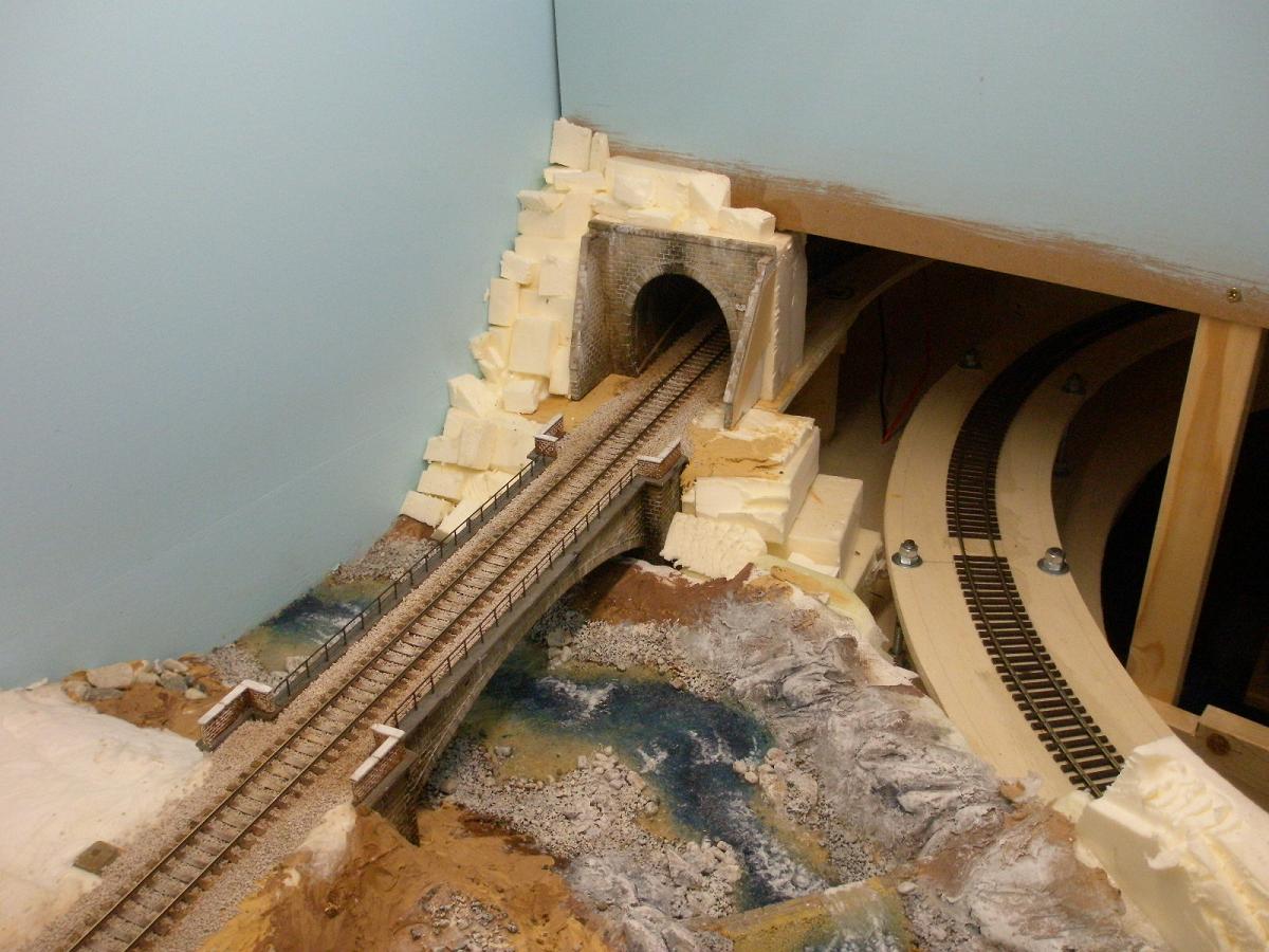

Fissato anche il ponte e presentato il casello!!!
Spettacolare Luciano! Complimenti. Cosa hai usato per effetto acqua del fiume?

Silicone.
