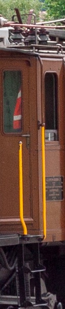

Luca-62 ha scritto:
Alessandro Salamon ha scritto:
Manca poi il mancorrente delle scale d'accesso lato avancorpi.
Ho verificato e confermo di aver verniciato e montato tutti i mancorrenti forniti da Bemo.
Guardando le tante foto dello speciale ho capito a cosa ti riferisci.
Nella parte finale della rivista c'è una presentazione dei modelli in H0 di Bemo e Ferro Suisse: anche sul modello Bemo descritto nell'articolo manca quel mancorrente (che invece è presente sul modello Ferro Suisse...)
Me ne farò una ragione... :mrgreen:
No, no..... Con una corda di chitarra ed un pinzetta, un goccio di giallo e hai sistemato!!!!
Schermata 2020-05-03 alle 13.34.39.jpg [ 41.37 KiB | Osservato 5603 volte ]
 Oggetto del messaggio: Re: PLASTICO: Solis
MessaggioInviato: domenica 3 maggio 2020, 16:23
Messaggi: 1505
Località: Brescia
Attento perché montando quel mancorrente (che su BEMO non è previsto) è facile interferire con la pedanina mobile che fa spostare le scalette durante le curve. C'è il rischio di bloccarle. Io non lo metterei.
