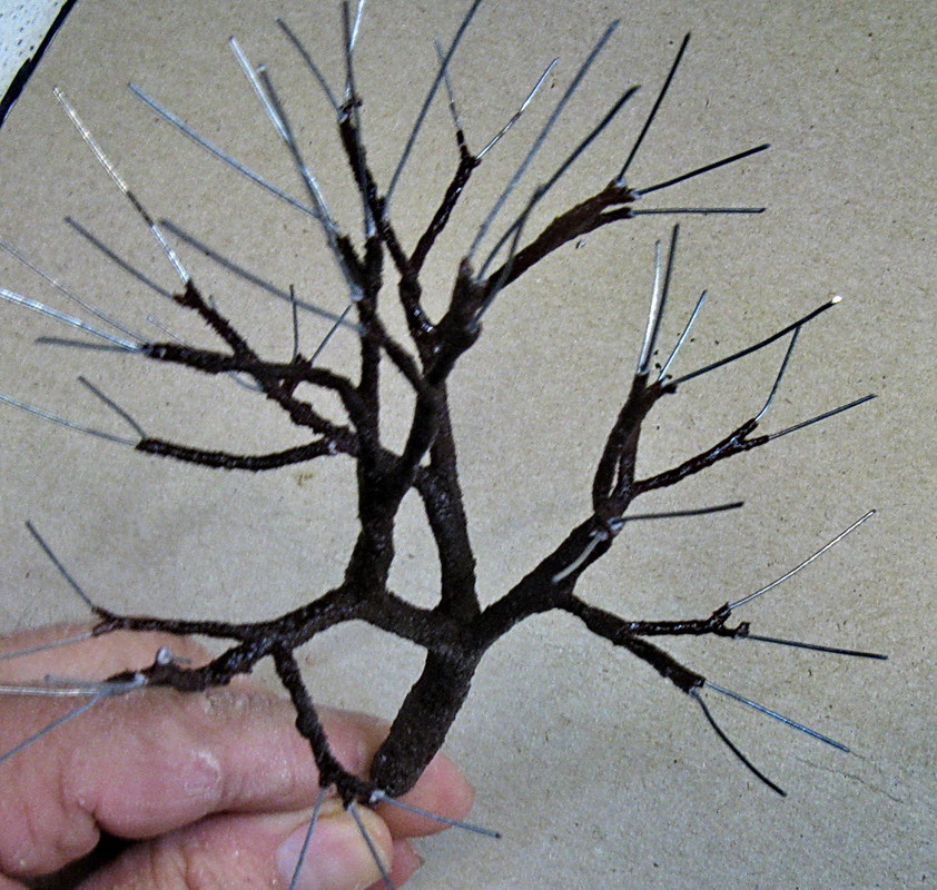

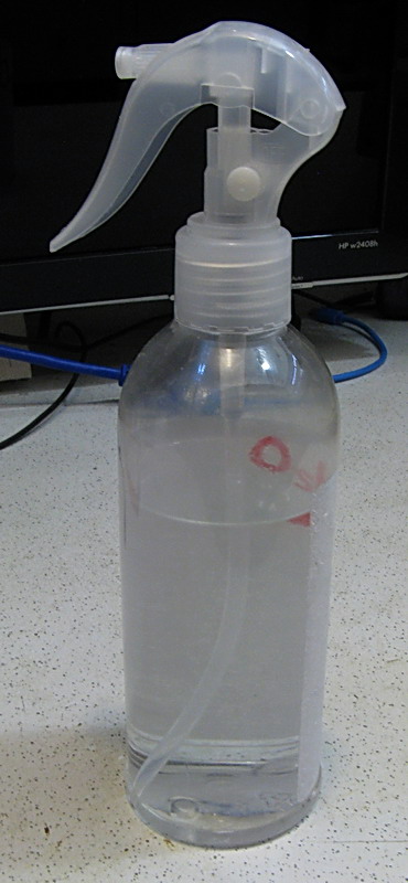

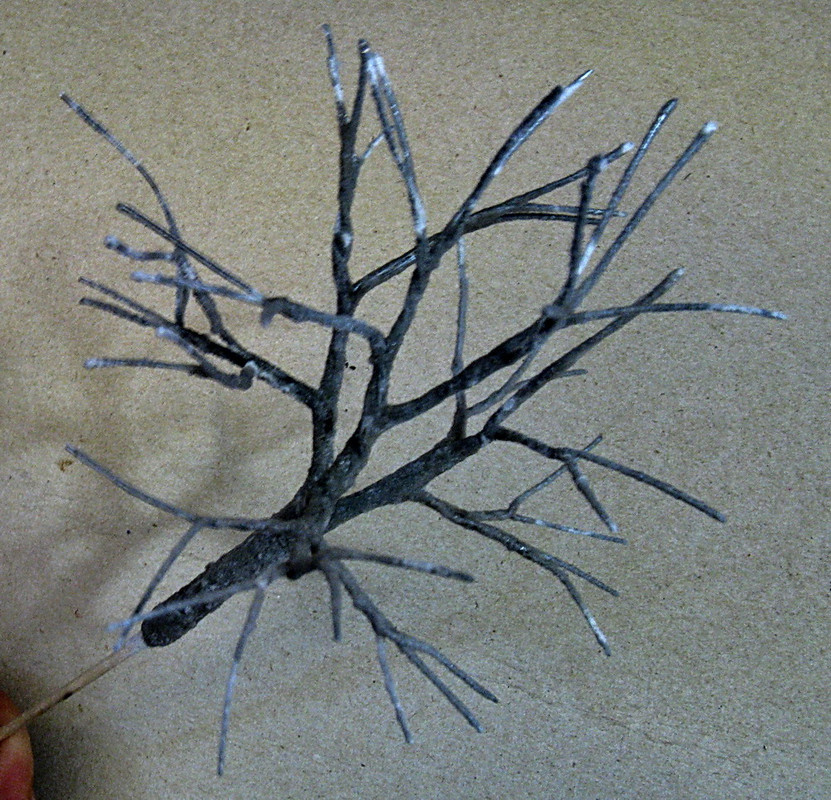

Procurarsi uno spruzzatore, questo è un residuo di un profumo per ambienti da 1 euro poco più dal cinese.

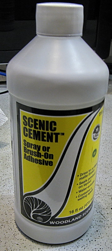

Poi la colla, io ho usato questa ma il vinavil diluito 50/50 con qualche goccia di detersivo va bene ugualmente, solo che questo asciuga un po' prima (almeno mi pare). Il detersivo aiuta a non far formare le goccioline di colla lungo i rametti, che se si formano devono essere tolte magari solo scuotendo l'albero.

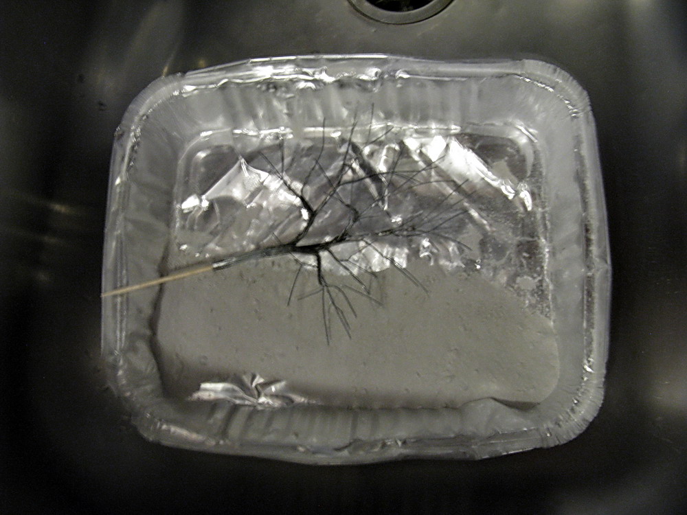

Poi ho preso una vaschetta di alluminio di dimensioni generose rispetto all'albero.
Dopo ho agito così: ho spruzzato di colla l'albero facendo attenzione che tutto quanto sia bagnato, tenendolo per lo stuzzicadenti. Mi sono spostato sulla vaschetta in cui è un po' di pomice, e con le dita l'ho spolverata sull'albero ruotandolo su tutti gli assi. Con questa colla ho ripetuto di seguito l'operazione per tre volte più due solo sul tronco per ingrossarlo di più.
Ed ecco il risultato. se avrò tempo continueremo domani, ora deve asciugare completamente.

Dimenticavo: è bene dare una forma all'albero piegando e tagliando i rametti anche a seconda del posto in cui andranno. Quest'operazione deve essere fatta prima dell'applicazione della pomice, perché dopo si romperebbe lo strato che abbiamo applicato.

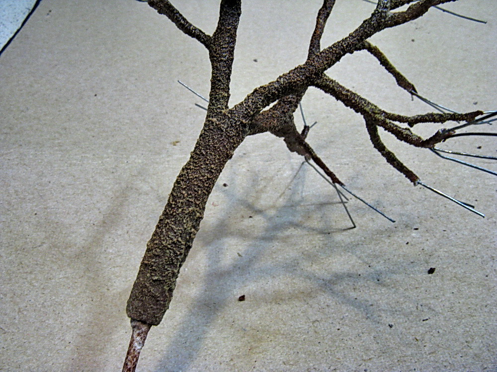

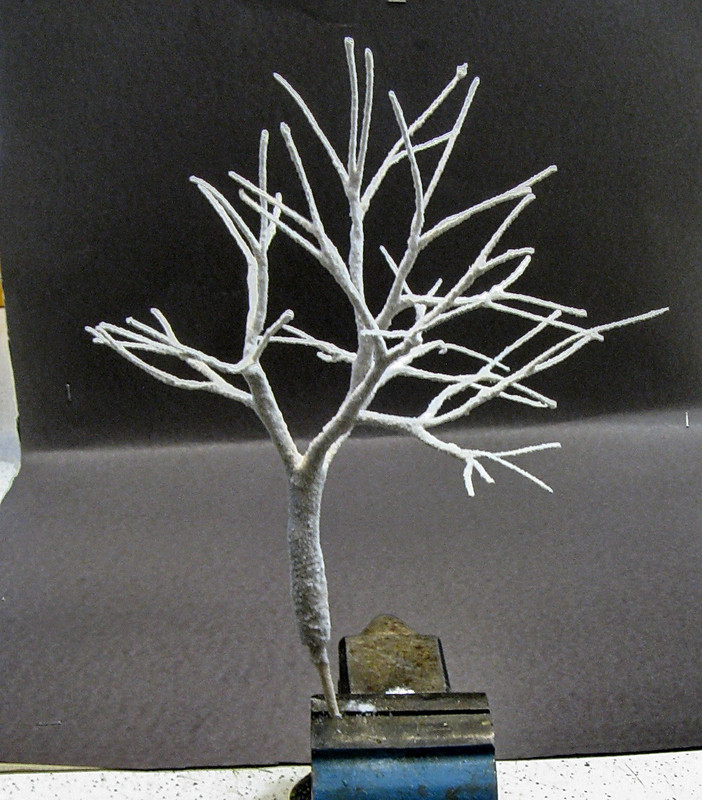

Ad asciugatura avvenuta bagnare con cianoacrilico tutta la superficie. Si può usare ancora il Vinavil poco diluito, ma il cianoacrilico funziona meglio, l'albero diventa molto più duro. Questa operazione è necessaria altrimenti la pomice continuerà a staccarsi maneggiandolo, anche dopo la verniciatura.
Immagineupload images to the web
Dopo si può passare alla verniciatura con un colore di fondo spray. In seguito la fine dei rametti deve essere riportata al filo nudo poiché, in caso contrario, sarà molto difficile inserire il tappeto di foglie,
data la rugosità della superficie, stile carta vetrata, che ne impedisce lo scorrimento. Questa operazione è semplicissima, basta strizzare ruotare e sfilare l'impasto di pomice e colla.
Ora si può verniciare il tronco ed i rami, il colore dipenderà dai gusti, l'importante è non usarne un solo e procedere dry-brush.
I rametti, dove saranno incollati i ciuffi di tappeto devono essere colorati, poiché se restano lucidi si vedono e ciò non è bello, il colore in genere è marrone o verde.
Ed ecco il lavoro finito.

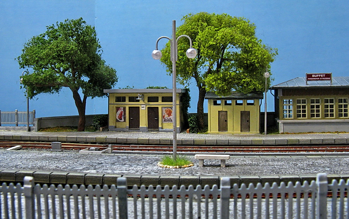

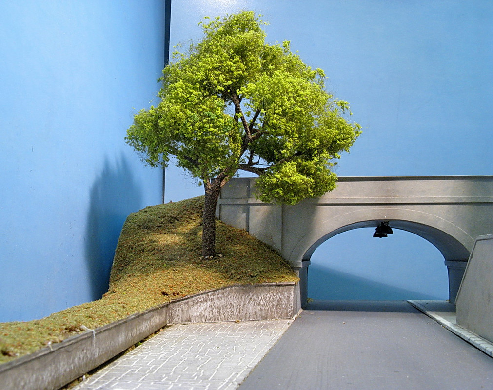

Dovrò farne un altro per qui.
Ultima modifica di Marcello (PT) il venerdì 7 agosto 2020, 10:51, modificato 1 volta in totale.
 Oggetto del messaggio: Re: DIORAMA: Calieratico, l'idrovora.
MessaggioInviato: mercoledì 17 febbraio 2016, 20:25
Messaggi: 952
Eccellente risultato specie per quanto riguarda il tronco, ma come fai ad ottenere una chioma così folta con pochi rametti?

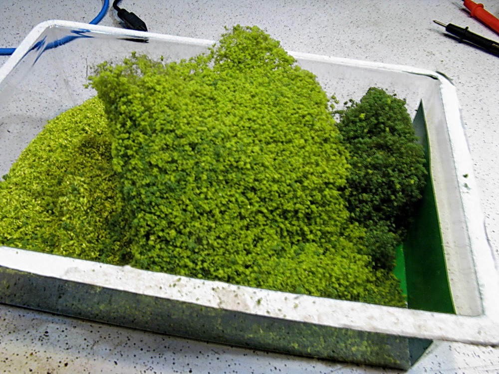

Il fogliame è il Nr 1600 di Heki, più chiaro, ed il 1601 più scuro.
Nella foto alcuni prodotti allo scopo. Si presentano in modo simile al tappeto erboso, ma possono essere facilmente strappati a ciuffetti e posati sui rametti.

La bellezza della chioma degli alberi dipende in gran parte dal materiale utilizzato.
I prodotti Heki 1600 - 1610 sono molto buoni ma, secondo me, il fogliame contenuto nei kit per la costruzione alberi 1970 - 1974, li supera.

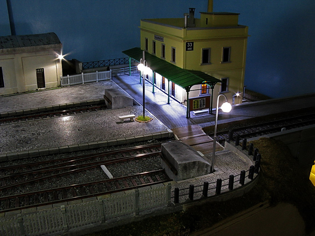

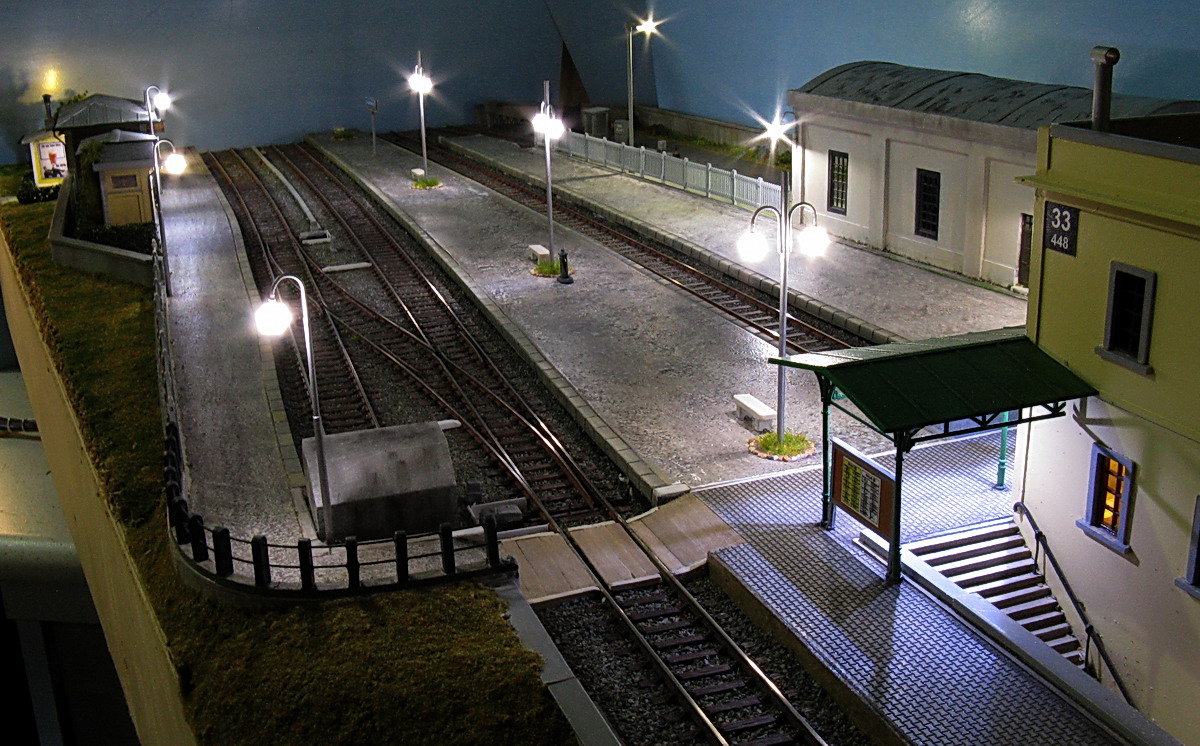

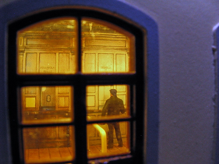

Calieratico by night. (piove?)
Immaginegallery pic upload
Immagineonline free photo storage
Ultima modifica di Marcello (PT) il venerdì 7 agosto 2020, 10:56, modificato 1 volta in totale.
MessaggioInviato: domenica 21 febbraio 2016, 20:13
BELLISSIMA ATMOSFERA
Bravissimo Marcello.Ciò che si vede dalla finestra è una stampa?
