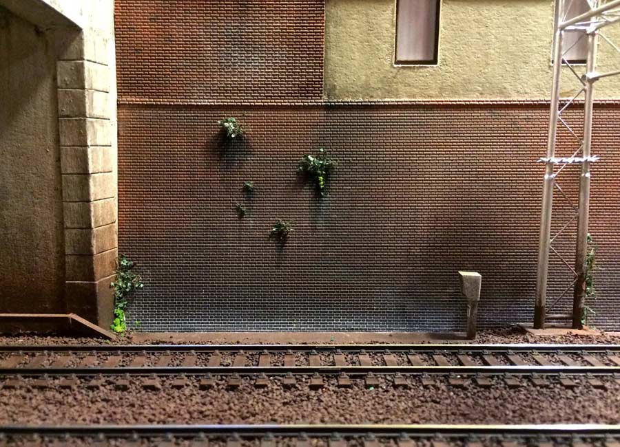

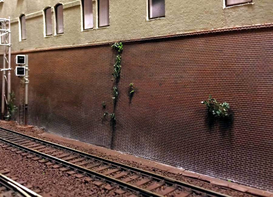

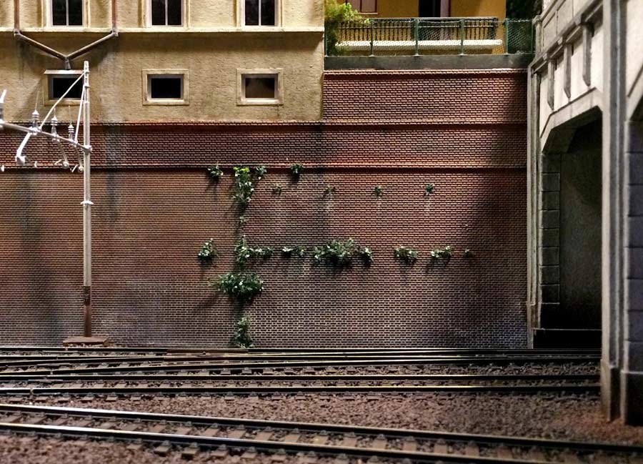

Modifica alle erbacce :D
C'è ancora da lavorarci ma forse comincia ad andar meglio. Ne sto aggiungendo altre...

Il colore adesso è molto bello! Nell'ultima foto però sono un po' troppo abbondanti per i miei gusti, ciao!

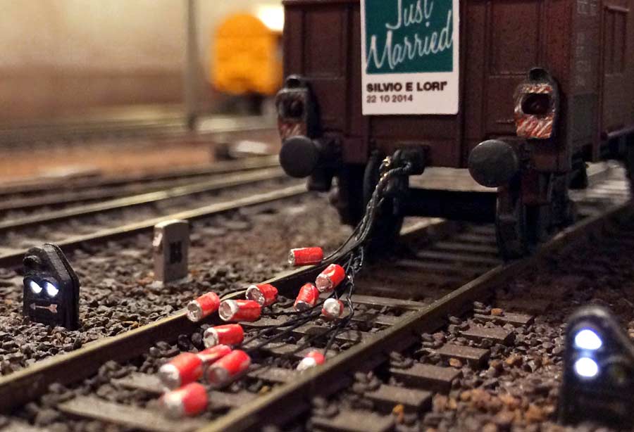

Stavo pensando se per fare le lattine di bibite vuote poteva funzionare il metodo di arrotolare i fogli di alluminio da cucina su uno stuzzicadenti (o altro oggetto tondo) quindi pitturare anche non bene di rosso (nota bibita americana) arancio (nota bibita da cui ha preso il nome un elettrotreno) ecc. quindi tagliare i vari pezzi e piegazzarli un po. Per le bottiglie forse userei il dash.

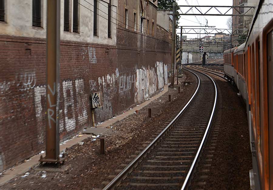

Mi sono basato su questa foto, anzi ne sto aggiungendo altre :P (Foto di Johannes Smit)

FRECCIA ha scritto:
Stavo pensando se per fare le lattine di bibite vuote poteva funzionare il metodo di arrotolare i fogli di alluminio da cucina su uno stuzzicadenti (o altro oggetto tondo)...
In realtà avevo provato a fare le lattine quando mi sono sposato ed è bastato arrotolare pezzetti di carta senza tondini all'interno... comunque la sporcizia la aggiungerò senz'altro più avanti.
