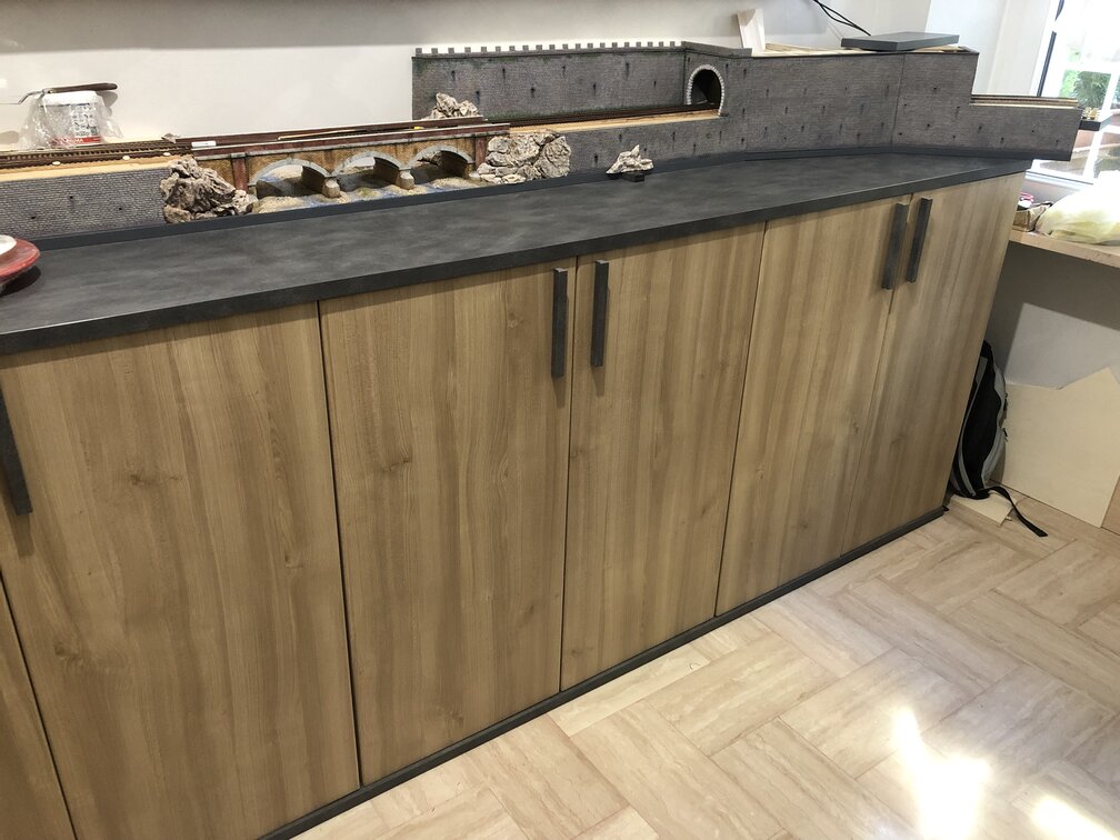

Dunque, l’illuminazione della stanza è fatta con una sola lampadina a led bianco caldo. Dai o il trasloco fatto solo due anni fa, il lampadario ancora non c’è :shock: :shock:
La fotocamera è quella da 8 mega pixel del telefono.
Le foto normalmente le faccio o la sera tardi o la mattina presto quando tutti dormono.
Probabilmente nessuna delle 3 questioni è un problema. Il vero problema potrebbe essere semplicemente che il colore scelto stona!!! Il muro fu fatto una decina di anni fa quando non avevo assolutamente l’idea di poter inserire il diorama del ponte in un plastico, quindi a tante cose non avevo assolutamente pensato.
P.S. mi piace molto la colorazione del ponte con archi!!

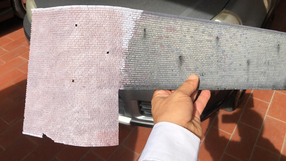

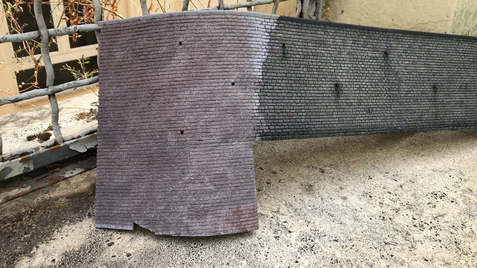

Cioè, così potrebbe sembrare più realistico??? Ovviamente è privo di qualunque sporcatura, bello e lindo come appena fatto!! La parte sulla sinistra è invece come era fatto. La prima è fatta fuori in penombra, la seconda con la luce piena!

La prima foto è perfetta, la seconda per via della luce piena NO!
Ma la comparazione la devi fare in loco insieme agli altri manufatti e soltando dopo aver sporcato il muro a dovere così come hai fatto per il viadotto e la roccia :wink:

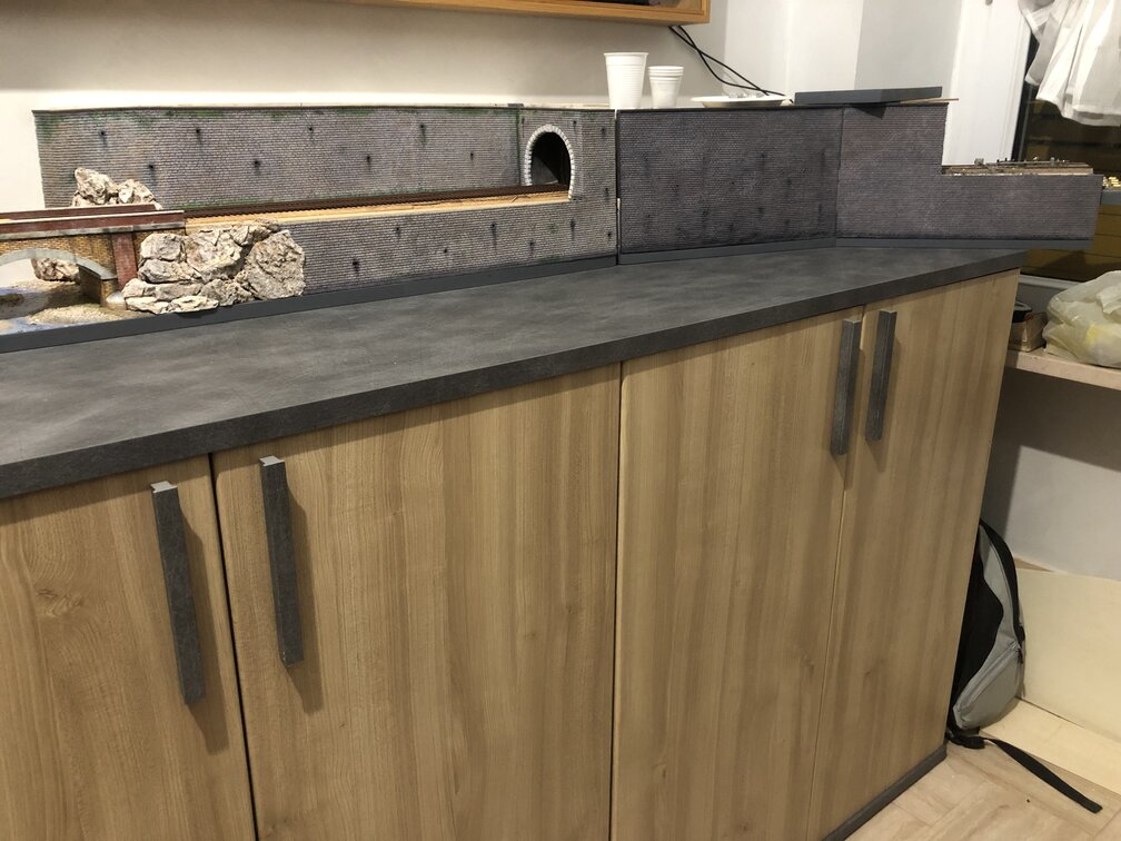

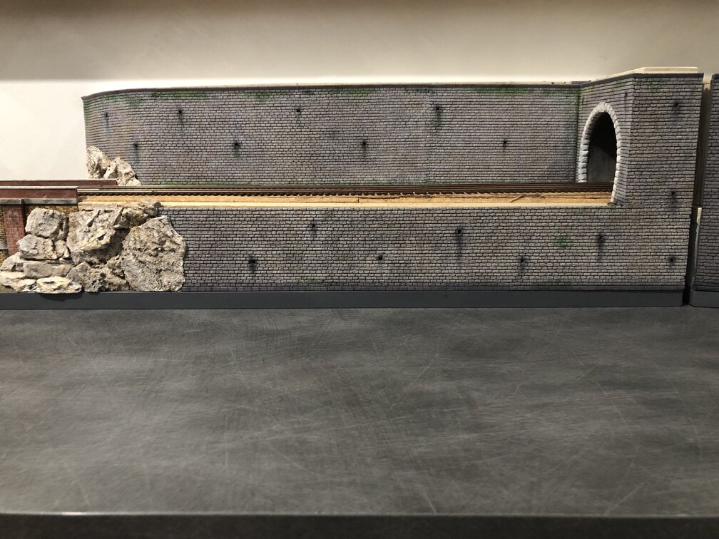

Buongiorno, ho effettuato lo schiarimento dei muri come consigliatomi. Se ne può notare la differenza nella prima foto. I muri hanno subito una prima sporcatura con macchie di umido e muschietto. Potrebbero seguire altri trattamenti ma più in là.
Per il momento, questo è il risultato.
rsz_img_2007.jpg [ 132.96 KiB | Osservato 5005 volte ]
rsz_img_2008.jpg [ 169.18 KiB | Osservato 5005 volte ]
rsz_img_2009.jpg [ 227.38 KiB | Osservato 5005 volte ]

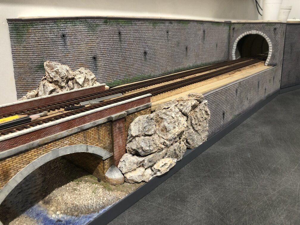

Dunque, dopo la pausa riverniciatura delle parti in muratura, il tracciato ora si presenta così.
Le fotografie fatte al sole hanno dimostrato che in effetti il colore utilizzato era stato schiarito molto e grande differenza si nota ancora di più con la luce diretta. Dato che però la tonalità realizzata non mi piaceva per niente, il colore è stato schiarito ulteriormente.
Ora nella fotto successiva, magari la cosa potrà non essere pienamente visibile, ma l`illuminazione interna ancora quella è!
rsz_img_12185.jpg [ 129.68 KiB | Osservato 4503 volte ]
Ne ho approfittato anche per finire alcuni lavoretti sui muri che hanno subito una prima sporcatura con colori vari tra cui anche il verde a simulare i muschietti. Per il momento non farò altro ai muri, preferirei terminare tutte le opere murarie per poi passare alla vegetazione e altro invecchiamento.

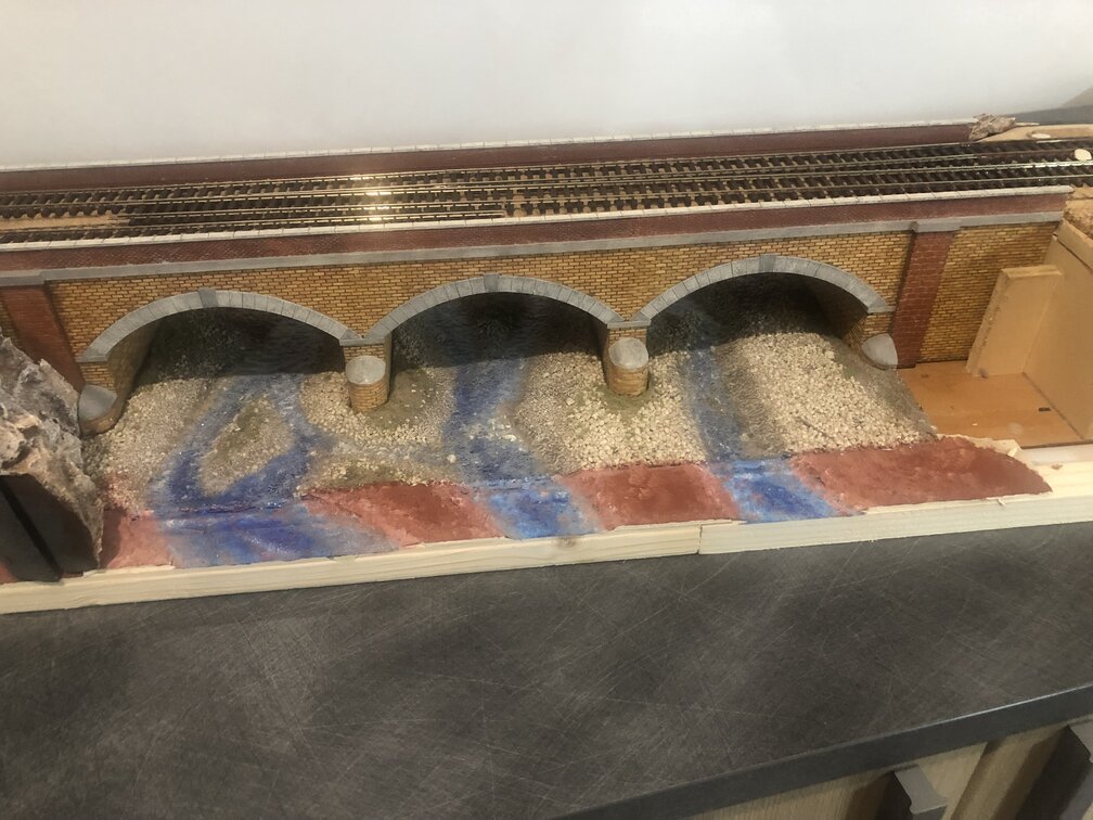

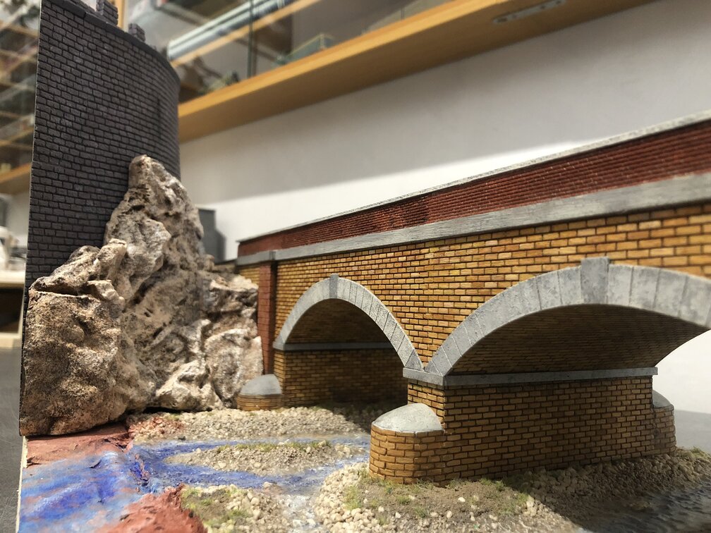

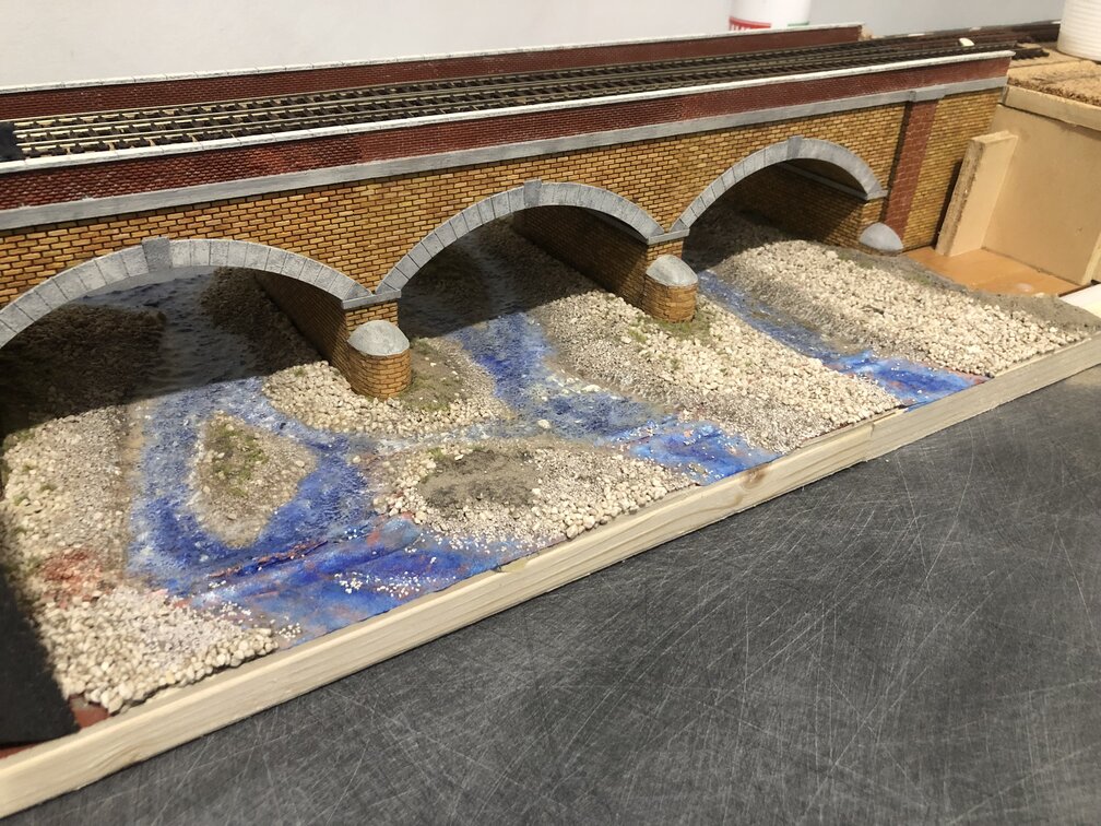

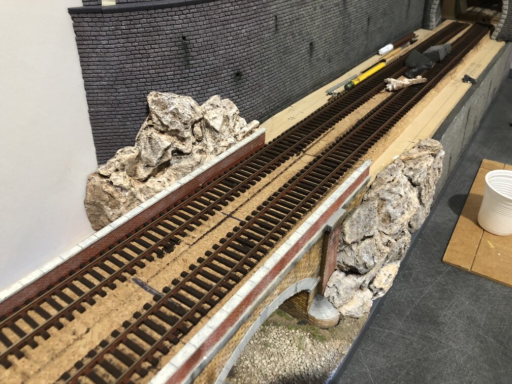

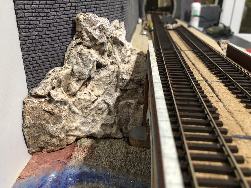

Buongiorno, dunque facciamo un paio di passi indietro. La riverniciatura dei muri ha diciamo interrotto la sequenza fotografica di lavori già eseguiti. Per cercare di riprenderla le foto che seguiranno, ripeto, scattate precedentemente, mostreranno i muri del colore originario.
Stavamo lavorando intorno al ponte, creando le rocce ai lati del letto del fiume. Precedentemente realizzate in sequenza la destra e la sinistra del lato frontale del tracciato.
Quindi ho iniziato e terminato sempre con le tecniche spiegate precedentemente, sia di creazione che di verniciatura, la roccia di destra sul lato posteriore del ponte, una delle 2 che diciamo rimane un pò meno visibile. Proprio per questo motivo, l´ho creata che risultasse un pò più alta rispetto al ponte, come se il muro di sostegno della strada ci si poggiasse sopra.
rsz_img_11670.jpg [ 201.41 KiB | Osservato 4351 volte ]
rsz_img_11671.jpg [ 225.59 KiB | Osservato 4351 volte ]
rsz_img_11672.jpg [ 182.78 KiB | Osservato 4351 volte ]

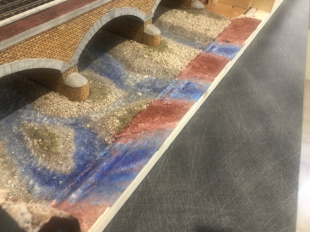

Dato che per lavorare le rocce dietro al ponte avevo smontato e girato il modulo del ponte, cosa non proprio agevole vista la lunghezza di 2 metri della tavola, ho deciso di sistemare la parte del fiume che era stata aggiunta nella parte posteriore. Precedentemente verniciata, il fiume si presentava così:
rsz_img_11675.jpg [ 147.52 KiB | Osservato 4351 volte ]
rsz_img_11676.jpg [ 174.81 KiB | Osservato 4351 volte ]

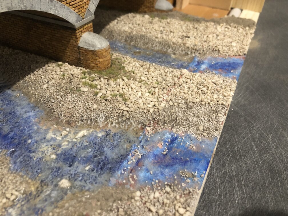

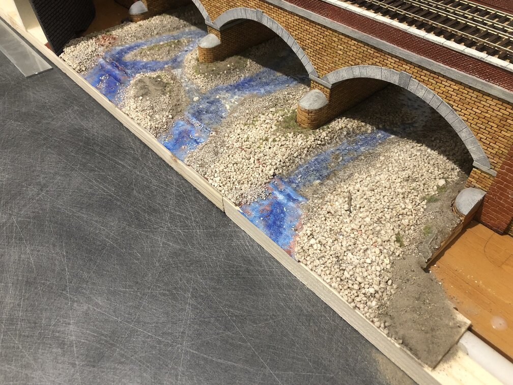

Era ora di posare un pò di sassi e sabbiette varie, tutte cose che avevo conservato quando feci il fiume la prima volta. Cercando di riprenderlo in maniera più corretta possibile, a fine lavoro, si presentava così:
rsz_img_11697.jpg [ 256.99 KiB | Osservato 4351 volte ]
rsz_img_11698.jpg [ 223.43 KiB | Osservato 4351 volte ]
rsz_img_11699.jpg [ 197.41 KiB | Osservato 4351 volte ]
La colata di acqua avverrà successivamente.

secondo me il letto dei torrenti è più grigio-verde, consiglierei un ritocco.
Inoltre le rocce mi sembrano sovrapposte al muro, dovrebbe essere il contrario, ottenibile con una sagomatura e un aggiustaggio progressivi, accostando dall'alto muro a rocce.
