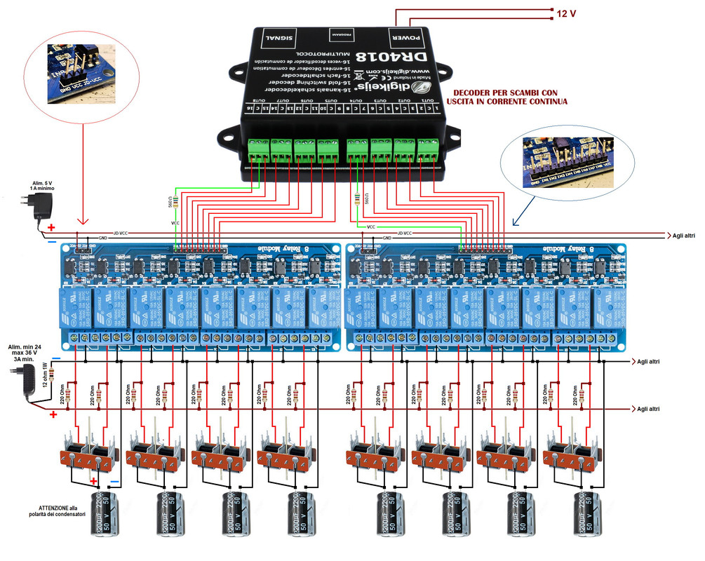

Mi hanno chiesto il modo di adattare un plastico già esistente con decoder per scambi con uscita in DC, alla scarica capacitiva, in modo facile e veloce. Non volendo aprire un altro thread lo posto qui. Questo è anche ciò che ho fatto sul mio plastico. Può darsi che a qualcuno possa interessare.
(Cliccando sul disegno si può ingrandire)
