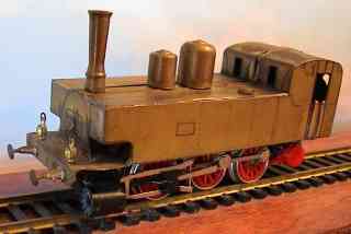

Non per contraddirti.. ma per la precisione.
Nella prima foto si vede il (notevole) risultato del tuo lavoro, una lastrina traforata; ora, tu indichi il diametro del foro essere "mezzo decimo di millimetro" però è evidente che la misura del foro è circa uguale al bordo della moneta da 2 centesimi sottostante che misura invece mezzo millimetro.
Purtroppo di questi tempi bisogna stare attenti ai numeri, che in giro c'è chi le spara grosse e confonde - chessò - 800.000 con 8.000.0000.
Saluti misurati
Piero (AP)

Roberto...la tua fotoincisione casalinga dà dei buoni risultati, ma già da quello che vedo , la bava che hai sui pezzi è enorme , costringendo a dover rifilare tutti i pezzi della lastra.
la tua grata ha dei fori circolari da 0,5mm...cioè da 4 e rotti centimetri in realtà ogni maglia !
Passerebbe attraverso quasi un passero...senza contare i problemi di allineamento della pellicola per far uscire i fori..
Sui miei kit ho dovuto fare una grata con una maglia di 0,2 mmm..la difficoltà?
solo disegnarla...

E' molto interessante vedere quali sono i risultati del sistema casalingo portati al limite ( o i limiti del sistema casalingo ): in questa maniera riusciamo a comprendere fin dove ci si puo' spingere e ci evitiamo delusioni inutili.
Domande :
- con il sistema industriale la dimensione della lastra da incidere e' fissa, qualunque sia il mio disegno ? ( per cui devo riempirla al massimo ?)
- come si sceglie lo spessore ideale ?
- so che l'emulsione deve essere a contatto dell'ottone: ordinando le lastre ad un tipografo come si indica il verso di stampa ? ( e'automatico visto che fornisco il file postscript ?)
- potete consigliarci un service per la stampa dell'impianto ? (in privato se non volete fare pubblicita')
Questa l'ho fatta sfruttando pellicola fotomeccanica (quindi processo fotografico) e incidendo in maniera casalinga da un solo lato, ma e'

Carissimo Piero (che brutto tono nel tuo scritto)
Quello dell'ultima foto e' un lamierino spessore 2 (due) decimi -
Si vede bene la differenza -
Se io dico una cosa e' quella ! Spero tu l'abbia capito dopo aver visionato la fotografia !
Non fraintendere , non sono arrabbiato , ho sempre avuto gran pazienza con i principianti , ma hai scelto un modo un po' brusco per approfondire la faccenda , non ti pare ?
Il foro puo' essere 0,07 0,08 invece che 0,05, concedimi l'errore - (Ma da parlare di millimetri come hai fatto tu ne corre)
Personalmente prima di cimentarti anche in costruzioni in scale tipo 1/440 o 1/900 non avevo dimistichezza a riconoscere tali misure ad occhio - Ora si vede che la mia parte occhio-cervello si e' svezzata e comincio a capire anche il molto piccolo -
http://img248.imageshack.us/img248/7926/33jv6.png
Spero che tutti gli altri amici abbiano capito , basta guardare le punte del calibro per capire le dimensioni dell'ingrandimento -
Un cordialissimo salutone a tutti
Roberto

..."La bava che vedi e' enorme ? Allineamento pellicola errato ?"...
Guarda che le sbavature le vedi con ingrandimenti del genere e grandissime solo a livello microscopio -
Per quanto concernono i passeri come scrivi tu (divenendo offensivo) "....passerebbe attraverso quasi un passero..." guardati anche te la foto http://img248.imageshack.us/img248/7926/33jv6.png -
Ripeto che questa e' una lastra non mia ma di un mio allievo ripeto (leggi bene) e per giunta non rifinita - Lo reputo un gran bel lavoro dopo un mese di insegnamento gratuito , partendo da zero !!!
Se quando ti sei iscritto alLa Vecchia Stazione avessi frequentato di piu' probabilmente ora avresti piu' cognizioni -

pirma di tutto il fermodellismo per me non è un lavoro, secondo , lo ripeto , il mio tempo è limitato , per cui preferisco utilizzare chi mi dà il prodotto finito.
Terzo...la tua prima foto , mi mette in rapporto la tua grata con un righello di metallo in millimetri....il foro della tua grata , vedendo la foto è più vicino ai 0,6/7 mm , come ti ha fatto notare Antonello e il sottoscritto , solo per puntualizzare.
Detto ciò , , Roberto , non capisco perchè , anzichè continuare a rimandarci sul tuo sito , non inizi passo a passo a spiegarci cosa dobbiamo fare per ottenere il tutto con la qualità che tu riesci a produrre , fornitori dei materilali , metodologie di impiego degli stessi , etc etc...
Io , da parte mia , posterò qualche foto così potremmo fare un raffronto con la qualità industriale e poi , spiegherò come fare i disegnie altri trucchetti per ottenere determinati risultati...

Lo spessore è solitamente lo 0,4 mm , sia che sia alpacca che ottone , talvolta lo 0,5 o superiori ma solo per particolari.
Si tratta di spessori che mantengono le caratteristiche dei metalli , con scarse imbarcature , perfetti per le carrozzerie dei modelli.
Con spessori più sottili si possono realizzare particolari più fini ( per es targhe , tergicritalli , cornici)
Le dimensioni delle lastre dipendono dalle macchine del fotoincisore , ma mediamente siamo su dimensioni di 20x30 , 30x 50 cm.
Chiaramente , la lastra andrebbe riempita il più possibile.
Per la pellicola , nessun problema , in quanto quando viene stampata , in automatico possono essere apposti dei segni tecnici che evidenziano il verso e poi , c'è il controllo che fà il fotoincisore quando monta la pellicola per imprimere la lastra.
Centri stampa ne trovi ovunque , a Pescara e dintorni ne trovi sicuramente

Allora , la lastrina fotoincisa e' da 3decimi la lastrina campione per far vedere la dimensione del foro e' anch'essa da 3 decimi -
Una tabella spessori che aiuta a capire gli spessori e quando utilizzarli come hai visto sul mio forum e' da 15 anni che e' la' per chi la desidera consultare -
Il foro passante ha diametro inferiore al decimo di millimetro -
"...... non capisco perchè , anzichè continuare a rimandarci sul tuo sito , non inizi passo a passo a spiegarci cosa dobbiamo fare per ottenere il tutto con la qualità che tu riesci a produrre , fornitori dei materilali , metodologie di impiego degli stessi , etc "
Perche' i Corsi si fanno nel mio Sito . Molta gente che frequenta questo forum sta' già partecipando , non capisco cosa tu voglia dire -
Nei Corsi c'e' molto di piu' di quello che hai citato tu -
