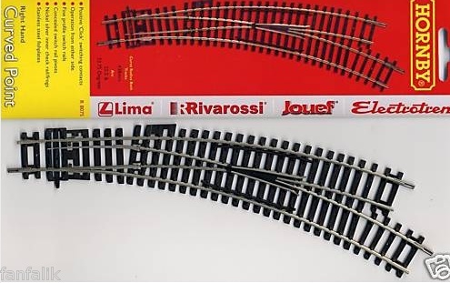

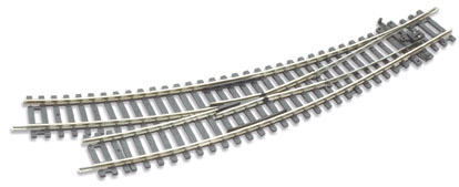

Salve
qlc mi sa dire i raggi di curvatura dello scambio curvo Peco st-244 che poi dovrebbe essere uguale all'Hornby R8075?
Su molti siti riguardo all'R8075 c'è scritto che ha raggio 438.........ma esterno o interno????

Spero - e ti auguro - che tu debba mettere questi scambi in un Deposito o in un piccolo scalo !
Sono veramente dei tornantini di montagna non proprio adatti a molti rotabili.
Riccardo
