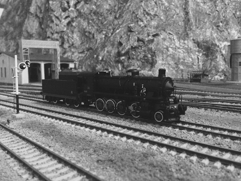

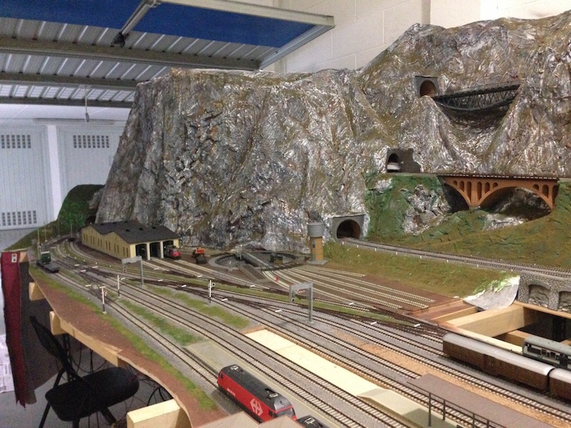

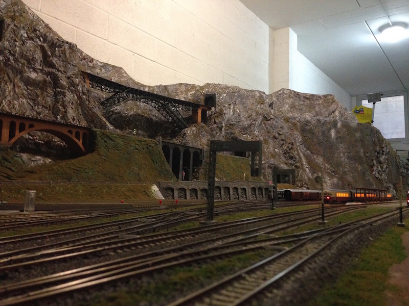

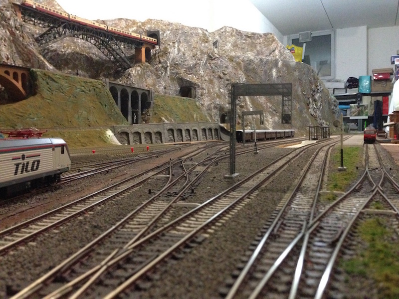

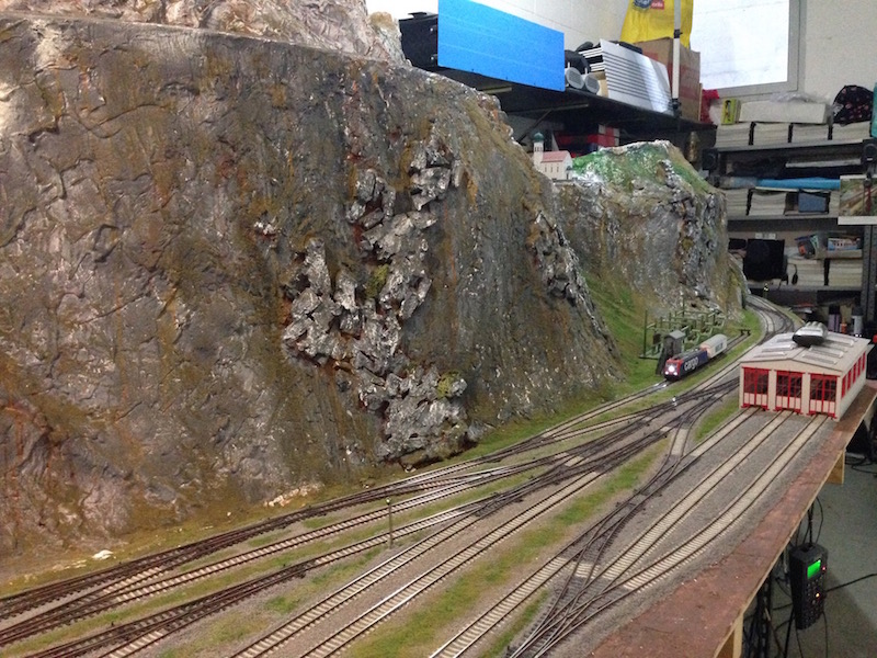

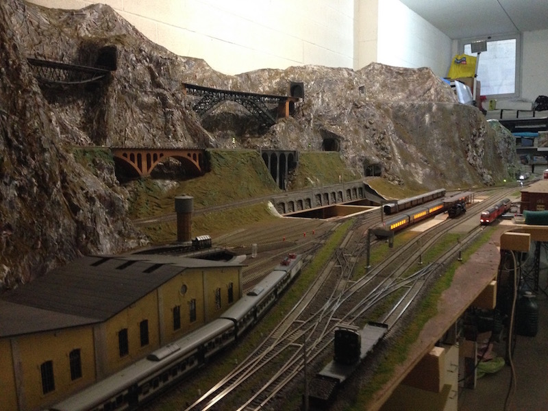

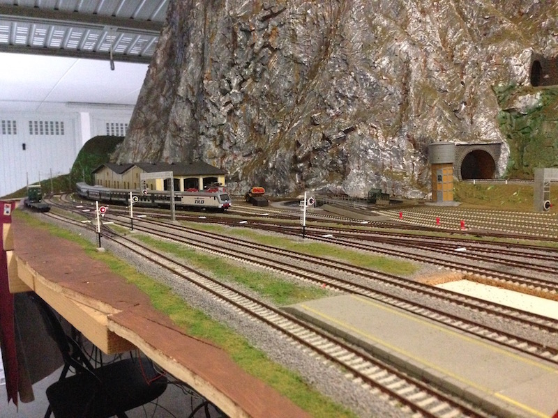

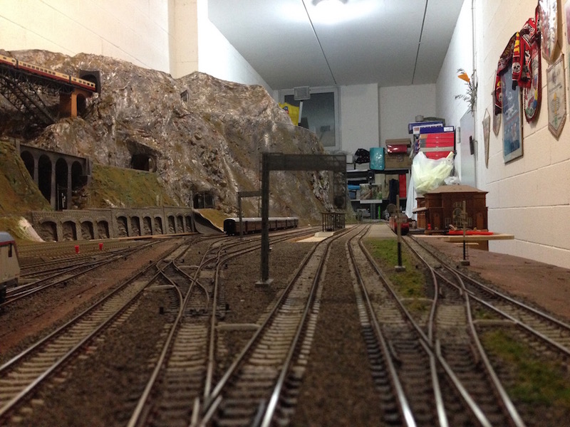

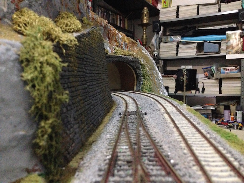

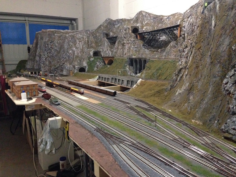

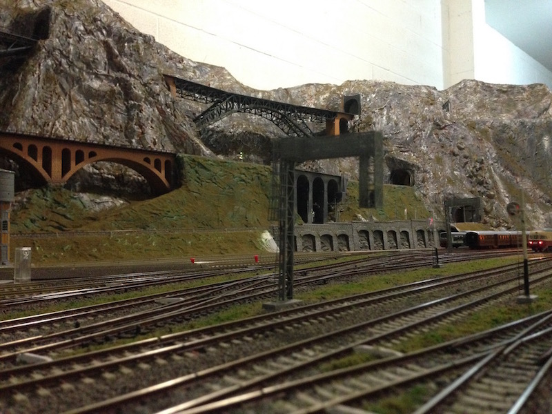

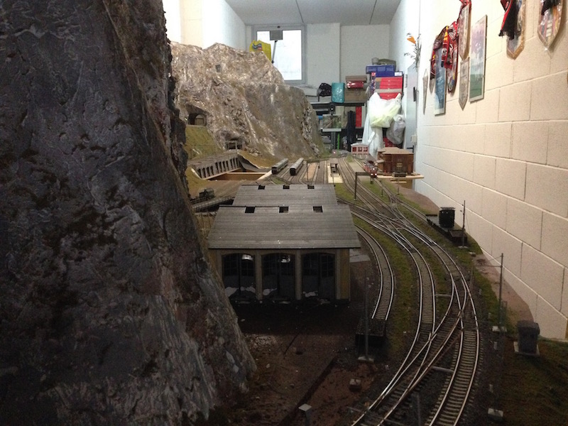

I lavori vanno avanti e il risultato mi sembra più che soddisfacente, anch'io mi sto stupendo, ogni volta che entro in garage ho un sussulto!!!
ciao massimo

Max che dire, sono a bocca aperta.
Non mi è chiaro come funziona la stazione; è di confine come x es. Domodossola quindi con cambio trazione o no? Se si, quali sono il lato italiano e quello svizzero?
Ma come fai a raggiungere un eventuale mezzo deragliato sul viadotto più alto?
Sei un mito!

Grazie Despx, che dire, rispetto a tanti lavori, il tuo compreso, devo fare ancora molta strada, nel senso di imparare, ma ti confesso che anch'io ogni volta che entro in garage rimango basito, non avrei mai pensato di arrivare a tanto, si la stazione e' di confine quindi cambio trazione, la parte italiana e' quella di sinistra, con portali e segnali fs, dove c'è il grande deposito laico e la piattaforma, alla destra si dirama la linea svizzera che con due elicoidali sale a +95 rispetto il piano della stazione. All'interno del plastico dove non c'è ancora niente, farò una botola che mi permetterà di raggiungere i vari viadotti, da sotto comunque tutte le zone del plastico sono raggiungibili!!!

Molto bello,dalle foto non è facile capire le prospettive,comunque tieni presenti le costruzioni lima in scala 1/100 per quelle di sfondo,le trovi a poco prezzo,è da lontano fanno figura [WINKING FACE]

WOW!!! mi piace!!!
Mi raccomando i colori e la vegetazione delle montagne ;-) Il risultato è già buono, ma attento che è un attimo appesantire e esagerare con le tonalità ;-)
Ti chiedo solo come hai intenzione di posizionare pali e catenaria ora che hai già steso la massicciata

Oltre a essere bello, questo plastico deve essere di un divertente assurdo da giocarci!

Giacomo, ci sarà da lavorare di fino quando sarà ora e tempo, scalpellino per fare la sede per i pali e via!!! Con la colorazione delle montagne credo di aver finito, ora devo mettere solo dei ciuffi di erba nelle intercapedini delle rocce!!

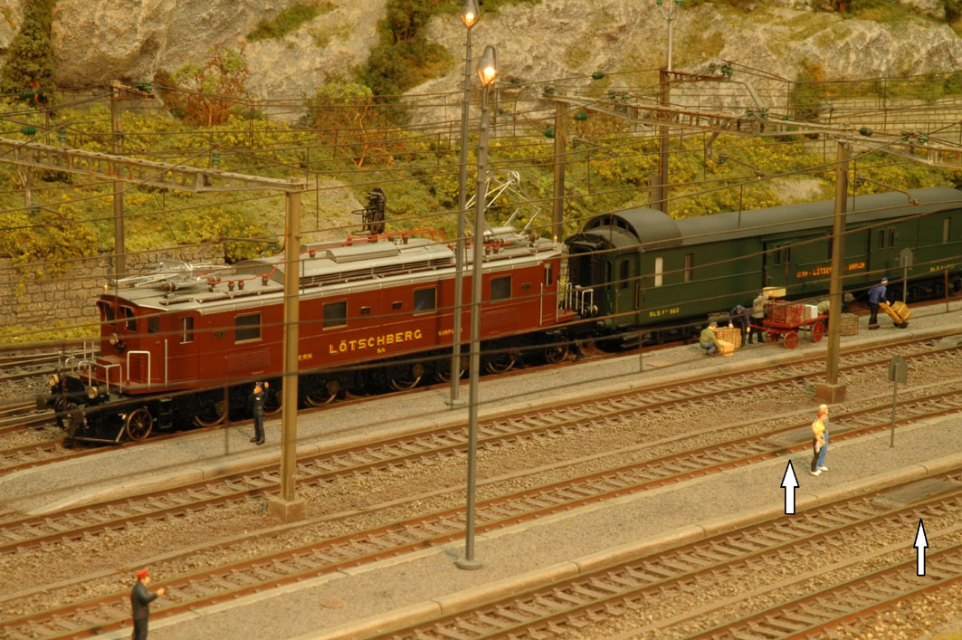

Ciao Massimo,
opera notevole e molto bella, complimenti.
Dalla mia esperienza mi permetto di suggerirti di individuare nonchè scegliere, predisporre e testare un adeguato numero di sganciatori prima di cablare la linea aerea.
In foto, individuabili dalle frecce, quelli che a me sembrano il miglior compromesso tra impatto visivo e funzionalità.
Sono Uhlenbrock ( Repa ), richiedono una buona alimentazione ! Altri simili puoi trovarli presso alcuni negozi francesi o inglesi, oppure autocostruirli. I Roco sono più ingombranti anche se ne ho montati diversi.
Questi ultimi inoltre richiedono l'asportazione delle traversine sotto la piastra di sganciamento, altrimenti alcuni locomotori ( vedi 636 Roco !! ), hanno le piastre fermaassi o altri particolari che interferiscono contro la piastra medesima.

Ho letto solo ora Andrea, grazie del consiglio, era una cosa che avevo considerato , ma pensavo di affrontarla più avanti, invece ora...................
Ancora grazie e complimenti per il tuo lavoro che avevo già visto su itreni!!!

Perdonatemi: mi perdoni soprattutto il proprietario del plastico. Ma quegli speroni di roccia, quasi verticali, esagerati, così vicini e a picco sulla ferrovia (nella realtà franerebbe tutto) guastano enormemente il realismo. Si voleva riprodurre la Svizzera, credo, non una accidentata zona delle Montagne Rocciose. Forse le foto non rendono giustizia e magari, dal vivo, l'impianto fa la sua bella figura. Me lo auguro e lo auguro soprattutto a colui che lo sta costruendo. Ovviamente questo è un mio parere personale, senza polemica e senza la pretesa di voler insegnare qualcosa agli altri. Buon lavoro, comunque e buon proseguimento. A lavoro concluso, può darsi che tutto acquisti un'armonia che ora davvero non scorgo.

Tenendo conto che secondo me nel modellismo si deve giungere a compromessi, causa lo spazio a disposizione, di pareti di roccia a picco sulla ferrovia ce n'è eccome!
Ad esempio la vecchia linea del Brennero: vi sono alcuni punti molto simili a quelli riprodotti da Max
http://www.ferrovie.it/portale/leggi.php?id=1166
http://www.marklinfan.net/loco6/652ceraino.jpg

"Il fatto che quella roccia stia in verticale senza crollare è dovuto alla sua resistenza. Solitamente, però, l' aspetto più importante è l' erosione che, in questo caso, è contrastata dalla struttura mineraria della roccia, ovvero dal tipo di composizione chimica e dalle metamorfosi subite.
Spesso, poi, le pareti verticali erano i versanti della valle scavata da un ghiacciaio con la sua azione meccanica di erosione.
Altra curiosità è costituita dal fondovalle piatto, formatosi dai depositi porrtati a valle dal fiume e dalla caduta dalle pareti circostanti. Un esempio tipico è, in Italia, la Val Lagarina.
Un esempio svizzero sono le montagne attorno a Grindelwald.
L' effetto visivo delle rocce lato Svizzera nel plastico mi ricorda Briga verso il Sempione
Per quel che mi riguarda vedo nel lato verso la Svizzera riprodotto nel plastico Maxe646 :
- la curva di uscita mi ricorda la curva in uscita da Erstfeld
- le due comunicazioni in curva sono tipiche degli impianti svizzeri, e mi sembra che riproducano l' armoniosità e la sinuosità del reale
- il piano binari ed il gruppo scambi ricorda Erstefld, specchiato
