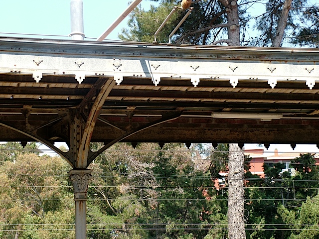

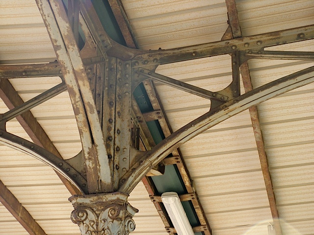

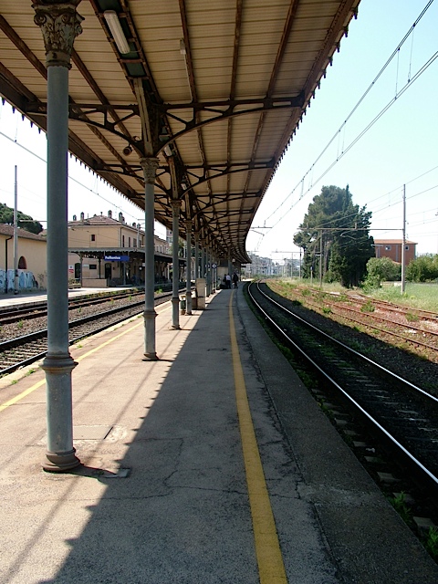

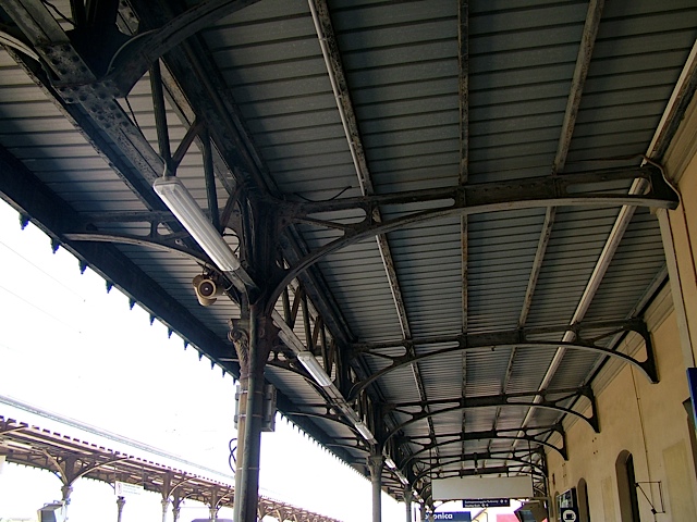

Se ti possono essere utili queste sono le foto che ho scattato alla pensilina della stazione di Follonica (GR).
Alessandro

Grazie Alessandro.
posso essere utili anche le tue foto..
La pensilina tra secondo e terzo binario è praticamente identica a quelle di Ventimiglia...quella invece addossata al fabbricato no..e mi serviva una foto per eventualmente riprodurla..
A presto.
