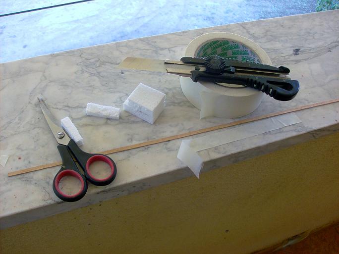

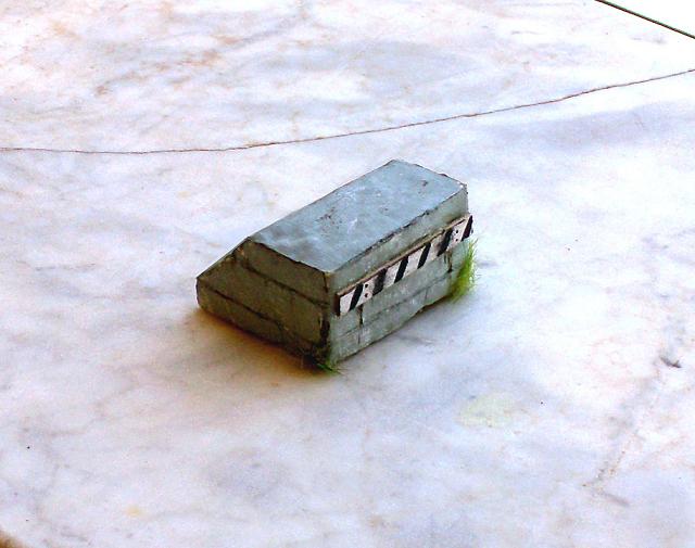

Sagomando col cutter un cubetto di polistirolo,ho realizzato questo fermacarri in cemento.Dopo la sagomatura,ho ricoperto il blocchetto con striscioline di nasto di carta ed ho applicato un pezzetto di listello per modellismo navale.La colorazione e l'invecchiamento hanno completato il lavoro.L'idea di adoperare del polistirolo mi pare buona,anche perchè in caso di urto accidentale di un carro o di una loco,il rischio di riportare danni è praticamente nullo :wink:

Ciao alex, devo dire che si vede che sei in convalescenza, vai piano e poco per volta; meglio, cosi noi poveri mortali prendiamo terreno, però sempre l'invidiabile qualità di sempre, complimenti!!
P.s. buona convalescenza
Grazie redsmoke.Per ora mi limito a terminare semplici lavoretti.Pensa che ieri non ci sono riuscito a fare questo fermacarri.Ma il guaio sai qual'è?Lavorando in appartamento ho tutti gli utensili riposti o sopra o sotto i mobili,quindi non si tratta di starsene semplicemente seduti.Ancora non mi posso nè piegare e ne abbassare.Comunque ora pensiamo al futuro,non voglio più annoiarvi con la mia convalescenza.Grazie comunque è :wink:

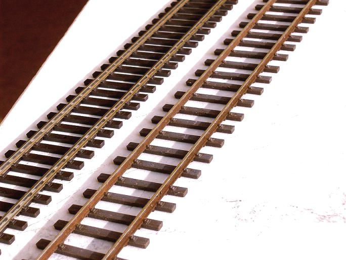

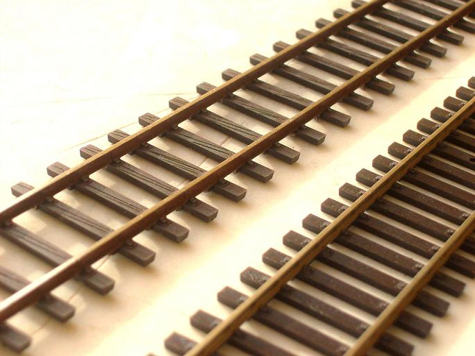

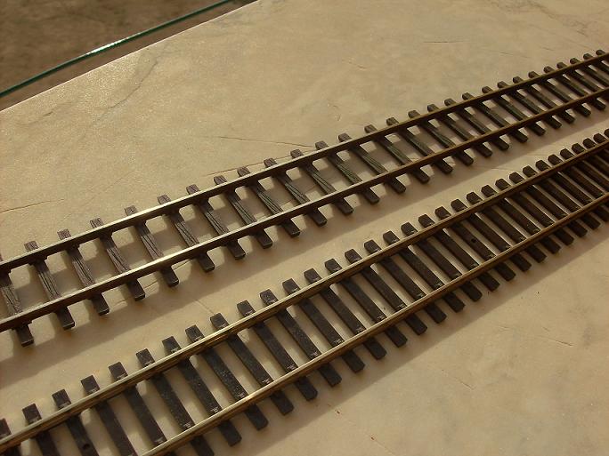

Ho finito di invecchiare ed elaborare il tronchino lato ferrovia.Come nella realtà tali binari hanno le traversine maggiormente distanziate rispetto ai binari di linea.Adoperando un tronchesino, ho provveduto a distanziare le traverse.Poi con la lama di un cutter ho marcato le venature del legno.Le rotaie le ho verniciate a spruzzo,mentre le traversine le ho invecchiate a pennello.Vi mostro le foto del prima e del dopo :wink:

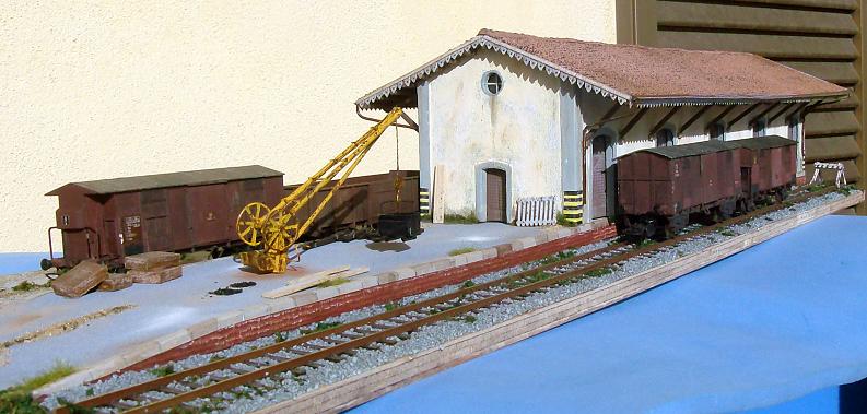

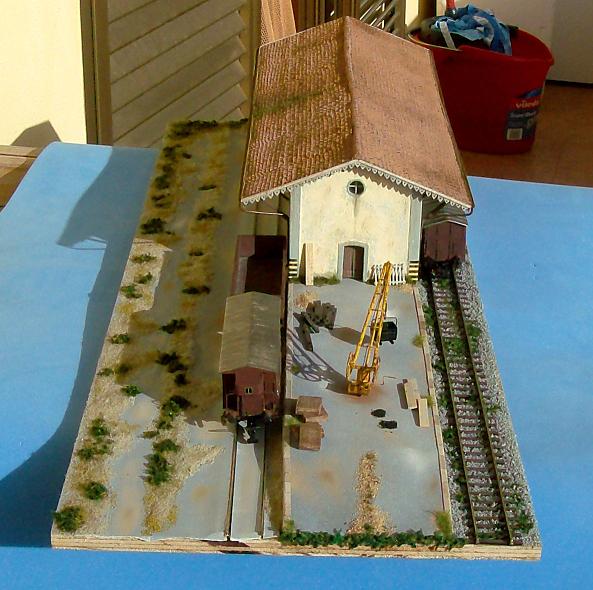

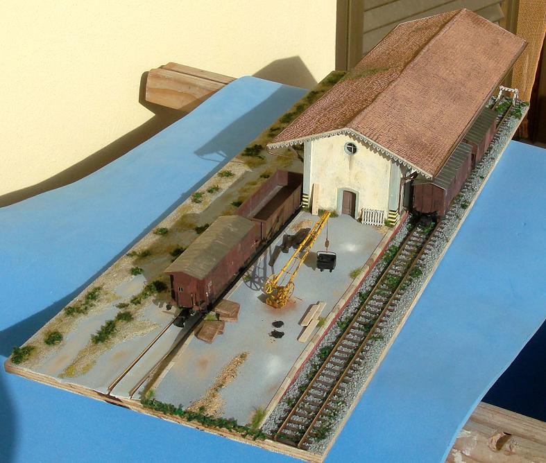

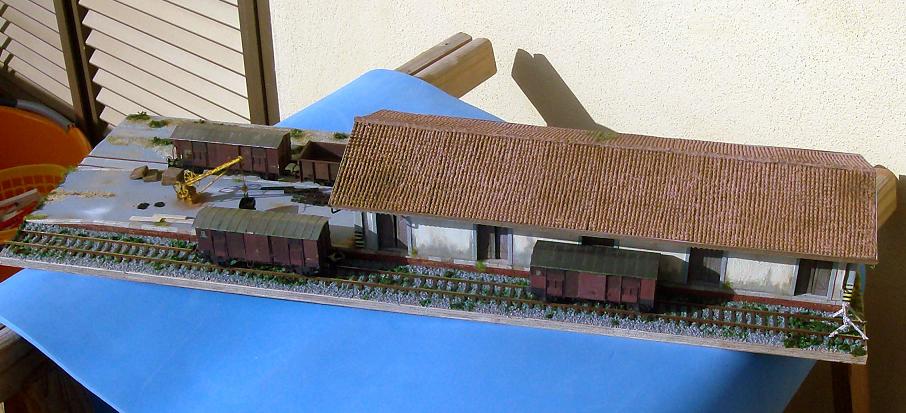

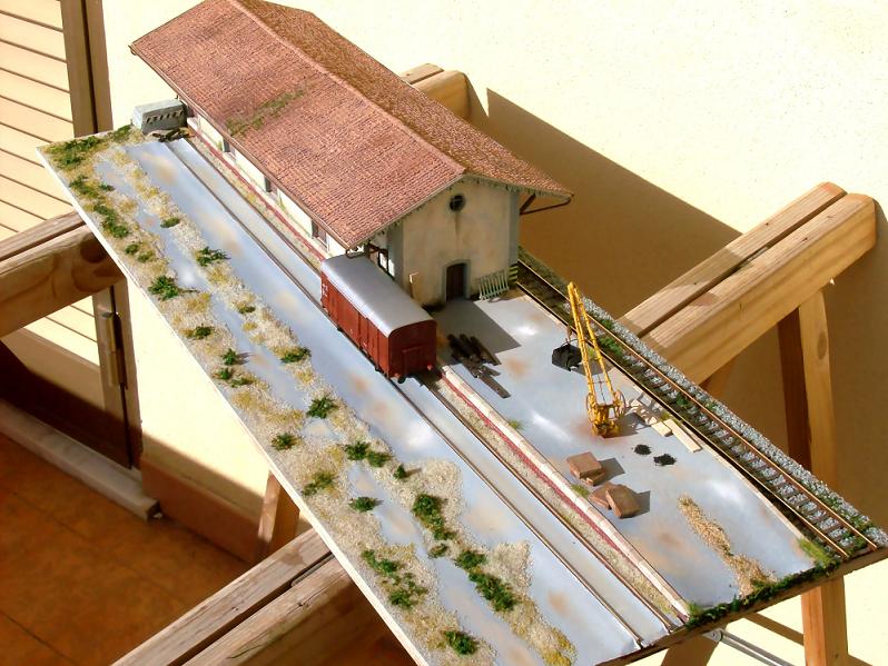

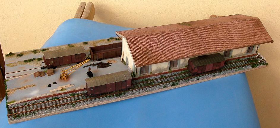

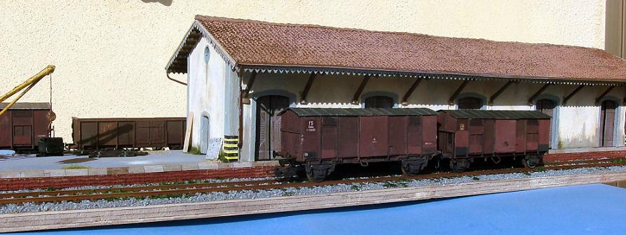

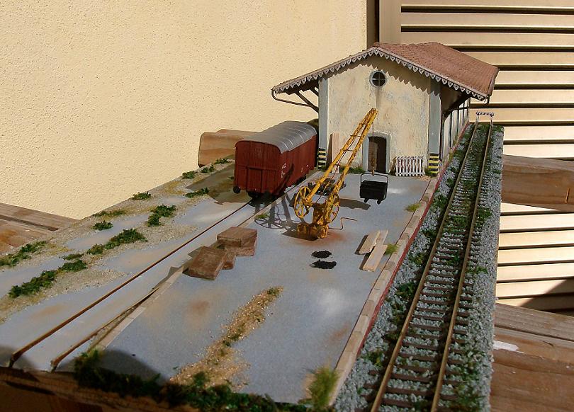

Ecco il MM finito.Che ne dite????

Alex e che dire.. lavoro eccellente come sempre.. ci avrei visto un po' più erbaccia ma dipende da tante cose, complimenti!!
belli i carri... me ne serviranno un paio da abbandonare su qualche tronchino...
 Oggetto del messaggio: Re: UN NUOVO DIORAMA FS ***LAVORO FINITO***
MessaggioInviato: lunedì 16 maggio 2011, 19:08
Messaggi: 5941
Grazie per i complimenti.Per quanto riguarda le erbaccie mi rimetterò al volere del legittimo proprietario :wink: :lol:
Due dei carri F sono TTMkit,mentre uno dei F è una mia autocostruzione realizzata circa 10 anni fa :wink:

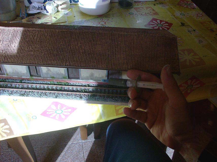

Inserico un'altra foto dove spiego come eliminare le fessure tra fabbricato a basamento.Ho utilizzato una semplice siringa+ normale ago cavo,riempita con una miscela di tempera,colla vinilica e talco :wink:

A bhè! Si Vede che stai meglio :D
Ottimo lavoro, come sempre, specie il lavoro di ambientazione di stato di abbandono, come la quasi totalità dei magazzini merci in epoca attuale.
Bentornato, mago!
