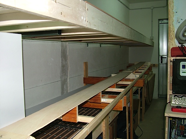

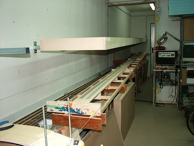

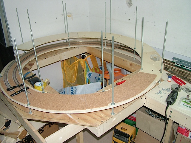

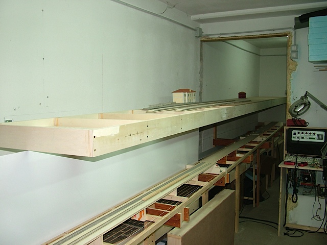

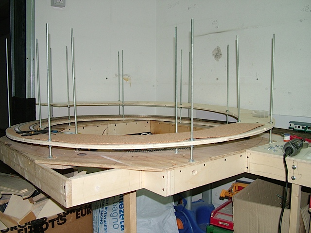

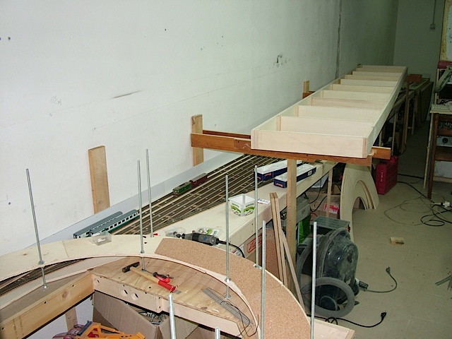

I lavori comunque procedono: ho cominciato a costruire i supporti ed i telai per il piano stazione e sto portando avanti l'elicoidale per capire con precisione la quota a cui starà il piano del ferro.
Anche questo livello sarà composto da 4 moduli di circa due metri ciascuno: intanto ho posizionato i due centrali per cominciare ad avere un'idea degli ingombri e delle misure dei supporti.
Inserisco qualche scatto panoramico.

Commento file: Elicoidale in costruzione

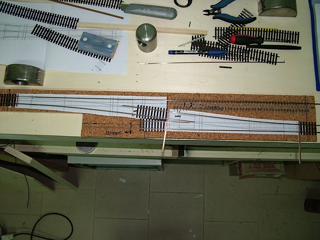

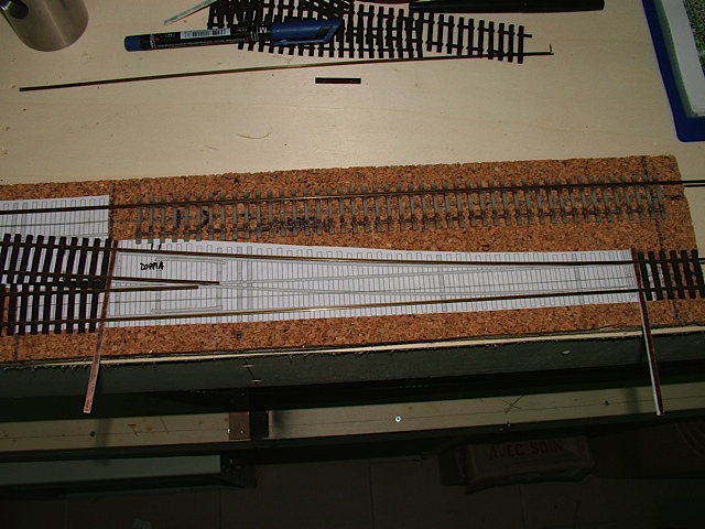

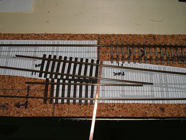

Riprendendo il discorso lasciato nella discussione TTm Extra n.2.....pubblico il lavoro che ho cominciato a fare..............
........ visto che qualcuno diceva che se non ho gli scambi non faccio il plastico.... :wink: :lol:

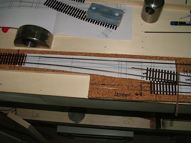

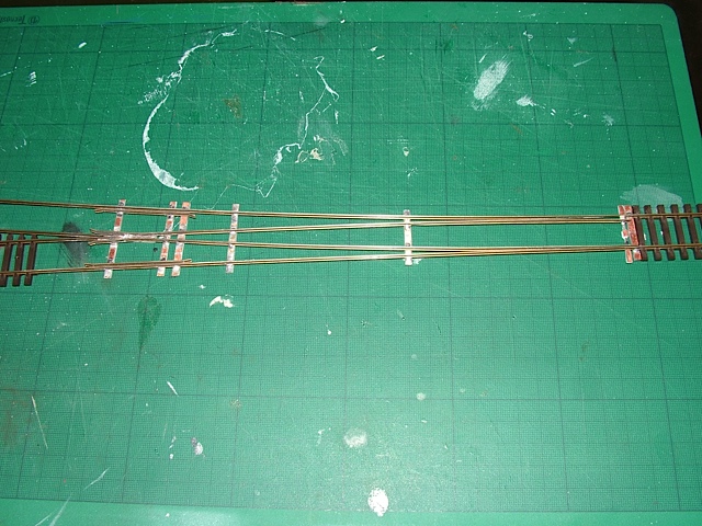

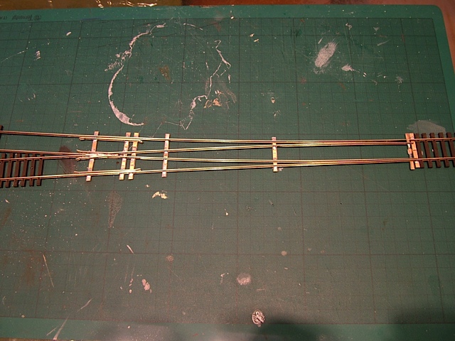

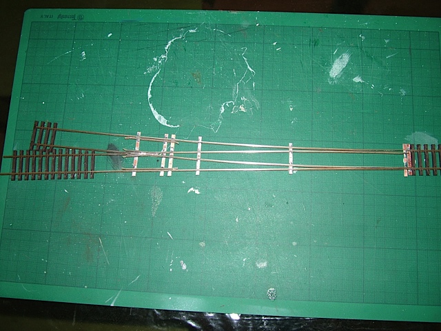

Ieri sera mi sono deciso a costruire un prototipo degli scambi che dovrò fare tanto per capire come e cosa fare e soprattutto dove migliorare.
Si tratta del modello S60UNI250/0,092 di cui sono riuscito a reperire i disegni originali con la disposizione e spaziatura delle traverse.
Intanto allego 3 foto e poi lascio a voi i commenti: è il mio primo scambio costruito!

 Oggetto del messaggio: Re: PLASTICO: Il plastico della maremma
MessaggioInviato: venerdì 2 marzo 2012, 21:57
Messaggi: 1098
Località: a Est di Rapa Nui
Lavoretto impegnativo e di gran precisione!!! complimenti.
Rimanendo in tema scambi,non mi sembra di aver letto qualcosa in merito ma se lo hai fatto ti chiedo di ripetere,riguardo l´ìnterasse di quelli giá posati nella stazione nascosta,sembra il minimo dei minimi per far scorrere le carrozze senza intoppi,potresti darmi la misura e il tipo di scambio usato.
Grazie e ancora complimenti per la tua opera Faraonica.
Bruno
MessaggioInviato: venerdì 2 marzo 2012, 22:07
Messaggi: 1011
Località: Grosseto
Bruno
Ciao Bruno
Gli scambi utilizzati nella stazione nascosta sono tutti Peco "corti" SL91 e 92 sia in versione normale che con cuore polarizzato, quelli in entrata.
Grazie per i complimenti :oops: :oops:
MessaggioInviato: sabato 3 marzo 2012, 14:30
Nome: Stefano Minghetti
Messaggi: 2013
Località: Faenza
Ci avrai pensato sicuramente, ma .. farai i sezionamenti, vero ?
Usi stagno buono, con poco piombo ? Tipo in 60-40 o, meglio, il 63-37 ?
Bravo, continua.
Stefano Minghetti
MessaggioInviato: sabato 3 marzo 2012, 14:39
Messaggi: 1011
Località: Grosseto
Grazie Stefano
Sto usando stagno senza piombo da 1 mm per elettronica (che ho pagato un bel po'), e ...................ovviamente farò i sezionamenti al cuore :wink:
Questo lo considero la versione "zero" dalla quale trarre tutti gli spunti per i perfezionamenti.
Il punto che mi è apparso molto delicato da realizzare è proprio quello del cuore...
Ale
MessaggioInviato: domenica 4 marzo 2012, 1:35
Messaggi: 1652
Località: Piossasco (TO)
Ciao Alessandro, forse l'hai già scritto nel topic...ma inizia ad essere lungo. Per quale motivo la decisione di autocostruire gli scambi? Per raggiungere il massimo realismo? Qualunque sia la ragione davvero un bel lavoro.
Fabrizio
MessaggioInviato: domenica 4 marzo 2012, 11:41
Messaggi: 1011
Località: Grosseto
Fabrizio
Si Fabrizio
La ragione è quella............ ed anche perchè non esistono versioni commerciali equivalenti o meglio qualcosa esiste di similare ma il fattore costo/pezzo per me è veramente alto.
E poi vorrei personalizzare ogni scambio in base a come è fatto il modello reale.
Ale

Sabato ho portato avanti i lavori della struttura e modificato il progetto iniziale di salire dalla stazione nascosta alla stazione principale a causa della mancanza di spazio per collegarmi all'elicoidale......
Così ho ottenuto questo:
DSCF7543.jpg [ 124.19 KiB | Osservato 10412 volte ]
Un piano intermedio profondo solo 35 cm e lungo circa 6 metri dove svilupperò una piena linea.
DSCF7545.jpg [ 102.34 KiB | Osservato 10412 volte ]

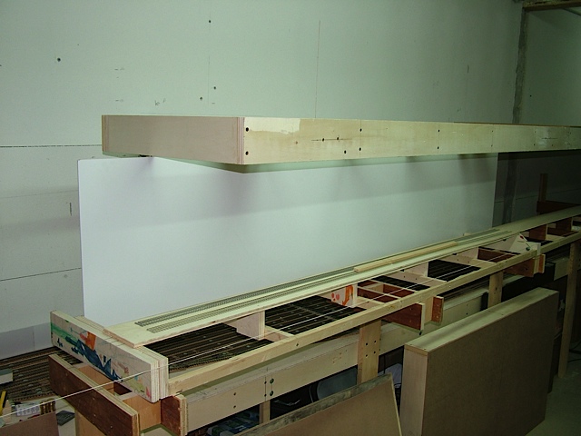

Altre due foto.......
DSCF7548.jpg [ 108.02 KiB | Osservato 10382 volte ]
DSCF7546.jpg [ 124.28 KiB | Osservato 10382 volte ]

Buongiorno,
scusa mi faresti vedere meglio come hai appeso al muro il piano alto (staffe?) e con che cosa?
Se mi dai anche le dimensioni dello sbalzo mi rendo conto se posso adottare una tecnica simile alla tua per alcune zone del mio plastico.....
Grazie mille
francesco
