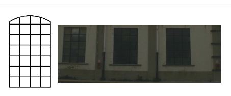

Ciao a tutti, in merito alle finestre vi volevo segnalare un metodo economico e adattabile a tutti i tipi di finestra.
Io disegno la finestra (con Autocad, ma va bene qualsiasi programma di grafica) e poi la stampo con una stampante laser su acetato trasparente. Ho usato questo metodo per realizzare finestrature di un edificio industriale in vecchio stile, di cui purtroppo non dispongo di foto perchè faceva parte del mio vecchio plastico ormai cannibalizzato e demolito. Non si ha la riproduzione in profondità, ma se ci pensate bene le grate dei vetri di queste finestrature hanno dei bordini assai sottili.
Allego un esempio di finestra, ovviamente è un esempio, con il programma di grafica la si può disegnare come si desidera
Ciao e buon proseguimento di lavoro a UTENTEACIDO, finora il risultato non è niente male.
Fabrizio
Fabrizio
Bello il disegno postato, cercherò di stamparlo e di lavoraci sopra.
Oggi proverò a intagliare le finestre con cutter e cartoncino, a presto per le altre foto!
