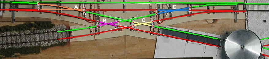

Nome: Stefano Minghetti
Messaggi: 2000
Località: Faenza

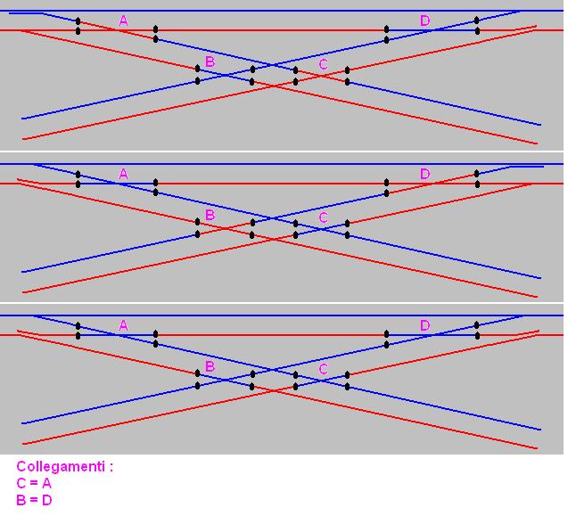

@capolinea : seguo l' evoluzione del tuo bel diorama che trovo originale e di bella fattura.
Ho osservato i sezionamenti che hai fatto e mi sembrano giusti. Eccoli :
Sezionamenti - 1.JPG [ 42.37 KiB | Osservato 7160 volte ]
I pallini rossi su sfondo grigio rappresentano i sezionamenti che hai fatto.
A, B, C, D sono i cuori.
Già questo denota che di impianto elettrico ne mastichi.
I cuori A e D sono commutati dalle macchinette dei relativi scambi. E questo è chiaro.
I cuori dell' incrocio, B e C invece, devono commutare a seconda del movimento in corso.
UNA PRIMA IDEA potrebbe essere quella di collegare ogni cuore ad uno degli scambi :
Sezionamenti - 2.JPG [ 57.51 KiB | Osservato 7160 volte ]
Cuore B collegato al cuore D, cuore C collegato al cuore A.
Se gli scambi sono contemporamente deviati (o dritti), allora l' incrocio sarà polarizzato in modo scorretto, e non sarà possibile transitarvi..
Ma la posizione corretta degli scambi, viene in maniera naturale, dato che, prima di impegnare in deviata uno scambio, si è quasi sicuramente transistati sul ramo dritto dell' altro.
UN' ALTRA SOLUZIONE potrebbe essere quella di dotare l' incrocio di un interruttore a levetta, come se fosse un 3° scambio.
In tal caso l' interruttore avrebbe le due posizioni corrispondenti ai due percorsi possibili.
E dovrebbe mandare sempre due polarità diverse ai due cuori B e C.
E' meno naturale, perchè dopo aver girato uno scasmbio occorrerebbe anche posizionare il deviatore dell' incrocio.
Per mia curiosità, come hai fatto ?
Stefano Minghetti
Intanto complimenti per la vista, perché nello schema a colori che proponi non c'é la minima differenza con quanto ho fatto. In ogni caso alla prova con una sogliola HRR, macchina particolarmente difficile vuoi per il passo elettrico molto corto, vuoi per il peso limitato e anche per l'assenza totale di appoggio isostatico, tutto funziona.
In realtà fingo di sapere, non possiedo più nemmeno il tester (la batteria, esausta, ha rilasciato tutto il suo acido che si é insinuato ovunque) e tutte le verifiche le ho fatte con una lampadina da 12 volts con saldati a stagno due fili...
Questa é la soluzione che ho adottato, con un deviatore a cassetto che inverte la polarità dei cuori B e C (uno sarà sempre positivo e l'altro sempre negativo, ma é intuibile) a seconda del ramo interessato dal movimento. Forse applicandomi riuscirei ad alimentare correttamente l'incrocio con lo stesso deviatore dei rispettivi cuori A e D come lo schema da te pubblicato come "una prima idea".
Questo é semplicemente un diorama di studio per testare la bontà della mia progettazione per quanto attiene i binari e i relativi collegamenti elettrici, il movimento degli aghi e anche la piattaforma girevole, in vista della realizzazione del piano binari della "maquette industriale", simile ma più complesso, ed anche per porre rimedio a tutti gli inevitabili errori. L'azionamento degli aghi per ora é manuale, cosa che comunque non mi dispiace affatto, anche per analogia con l'epoca di ambientazione, e anche la piattaforma girevole verrà azionata da un riduttore con ingranaggio e vite senza fine operando a mano con una manovella, tipo affettatrice Berkell. Anche qui l'inversione di polarità verrà ottenuta con un deviatore. Ti ringrazio per l'attenzione che poni ai miei lavori.
