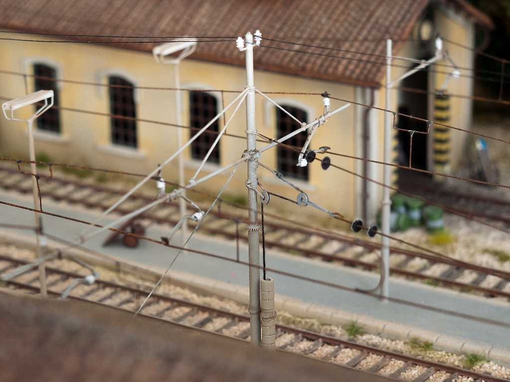

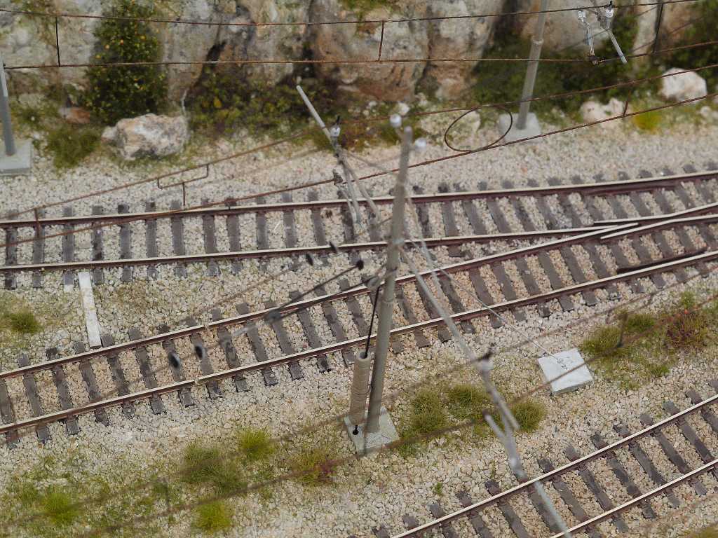

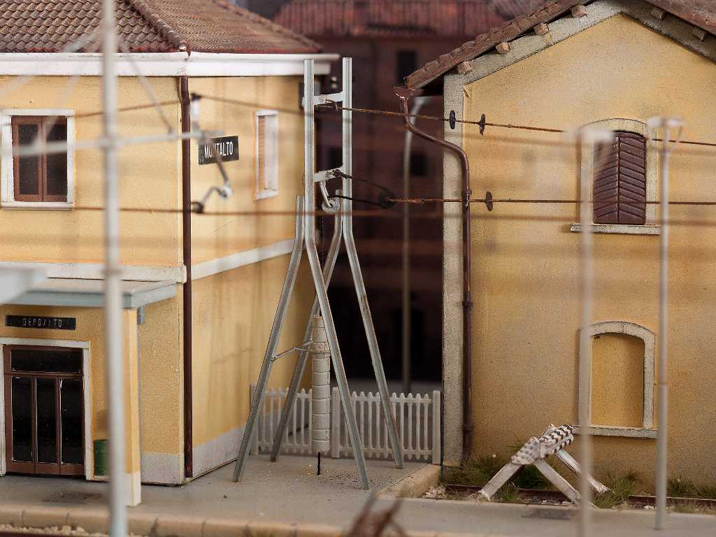

luca ha scritto:
Potresti postare una foto del palo con regolazione? Ovviamente, tale palo si colloca ogni 5/10 campate, giusto?
Scusa ma mi ero dimenticato. Ecco un paio di foto ravvicinate (tieni presente che il plastico e' smontato e la catenaria none e' in tensione)
Carlo

Scusa ma la catenaria di che marca è?
Gianni
 Oggetto del messaggio: Re: PLASTICO: Montalto
MessaggioInviato: venerdì 18 ottobre 2013, 21:03
Nome: carlo borra
Messaggi: 1378
essegi58 ha scritto:
Fantastico !!!
Gianni
Sommerfeldt codice 180-185 con aggiunta di pendini italiani. Filo di contatto da 0,5mm, filo portante da 0,4. La catenaria e' realizzata con campate da 2-3 metri messe in trazione da molle nascoste sotto plancia: La trazione e' necessaria per evitare flessioni sotto la spinta dei pantografi ed e' regolabile con continuita'.
carlo
Fantastico !!!
Gianni
carlo
GRAZIE, Gentilissimo.
Gianni
