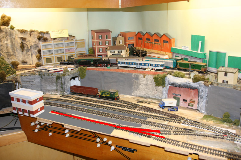

Anche stasera ho lavorato. Ho eliminato quanto c'era rimasto del porto, compreso il "mare".
Ho inserito il simmetrico per il raccordo del porto.
Comincio, poi, a prendere le misure del nuovo scalo portuale sul quale potrò lavorare (forse!) a Narni, fuori opera.
Inserisco la foto dello stato attuale e della "location" del nuovo porto.
pietra11GG.jpg [ 159.98 KiB | Osservato 4928 volte ]
pietra10GG.jpg [ 167.27 KiB | Osservato 4928 volte ]

L'ultima foto mi dice che uno scambio doppio al posto del simmetrico ci starebbe proprio bene!

Ma per fare cosa? Non c'è spazio per mettere altri binari!

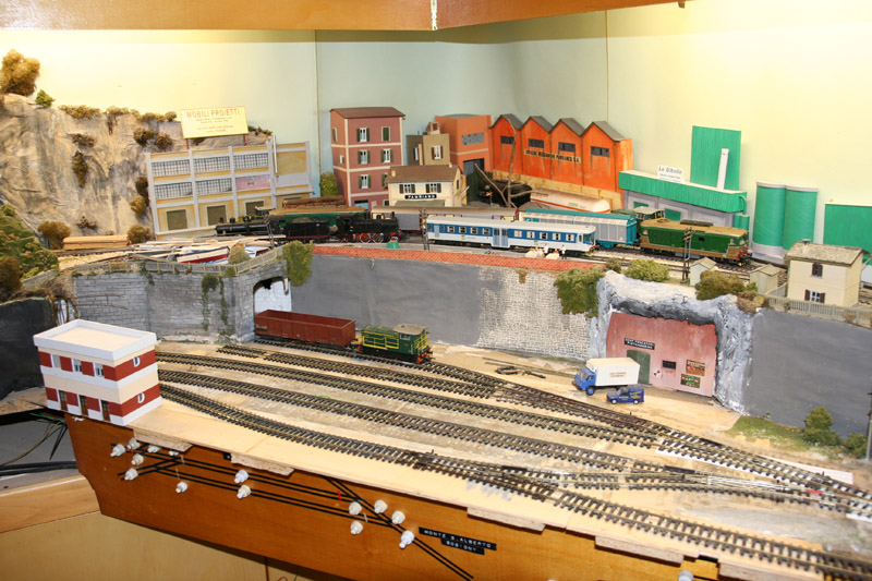

Io farei così:
pietra10GG_Mod.jpg [ 182.93 KiB | Osservato 4860 volte ]

La stazione di Pietramarina senza waterfront non mi piace!
A mio avviso non era necessario eliminare il porto, ma piuttosto chiudere il bacino verso il fabbricato viaggiatori!
Peraltro realizzando a raso il primo binario, ed il relativo deviatoio, avresti avuto bella e pronta anche la viabilità di accesso al nuovo porto.Prova a realizzare due bacini, uno di fronte dal primo binario, fra la stazione e il vecchio fabbricato del magazzino portuale, e uno davanti a Monte S.Alberto! Fai come la pubblicità del Maxibon! Two is megl che one!!!

Certo Ne120 non ha torto.
Ma avere tre binari passanti invece di due, darebbe altro respiro alla stazione.
Certo un tronchino di sicurezza ci vorrebbe. Lo potrei fare finto davanti al FV.
E forse devo rivedere anche il simmetrico.
Per quanto concerne il doppio bacino, non è detto che non possa essere fatto. Anzi. Cercherò di sfruttare tutto lo spazio possibile.
