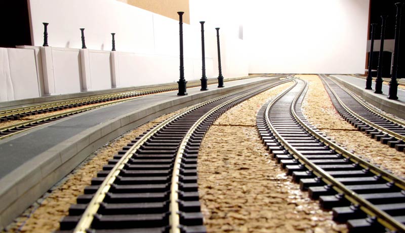

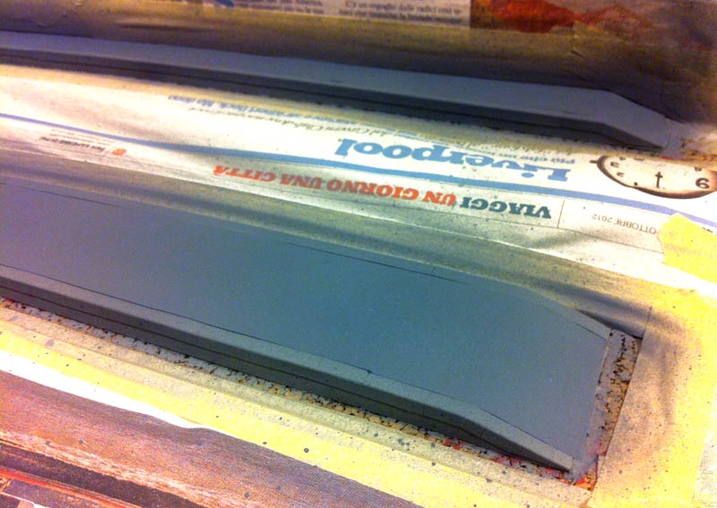

I marciapiedi della stazione sono quasi pronti. Cioè, sono pronti nella struttura, ma non proprio nel loro aspetto finale. Per adesso sono arrivato a una mano generale di aerografo, ma la finitura finale avverrà in seguito.

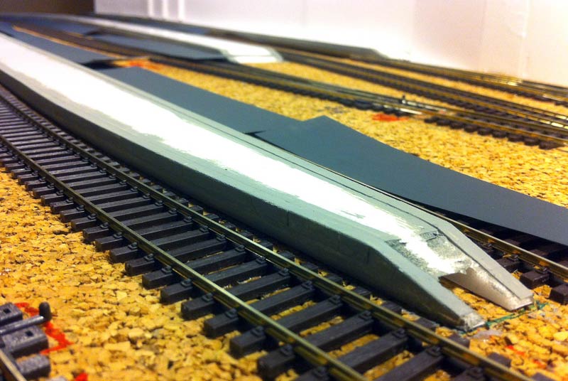

La loro costruzione è assai semplice, li ho sempre fatti in questo modo e mi sono sempre trovato benone: la struttura di base è in polistirolo espanso da presentazioni grafiche, sovrapposto in più strati fini a raggiungere un altezza di quasi 1 centimetro.
002.jpg [ 74.99 KiB | Osservato 10040 volte ]
I cordoli sono realizzati posizionando delle strisce di cartoncino lungo i bordi di ogni singolo marciapiede, dopodiché sempre con del cartoncino piegato ad angolo ho realizzato i cordoli avendo cura di incidere le pietre con un punteruolo prima di piegarlo. Infine ho rivestito i marciapiedi con cartoncino dello stesso spessore dei cordoli, dando prima una colorazione di base.

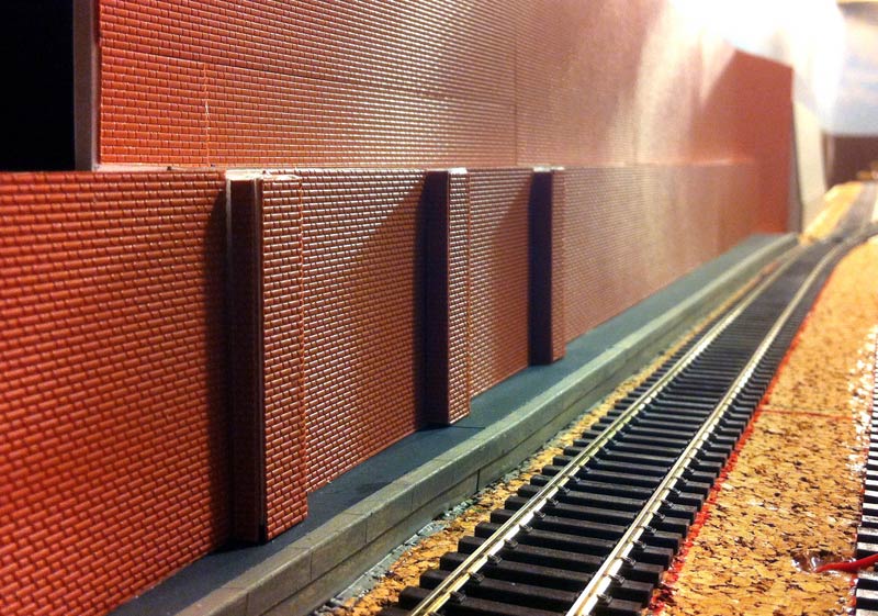

Il muro bianco che si vede nella foto qui sopra è stato successivamente rivestito con del plasticard riproducente mattoni, dello stesso tipo già usato per il ponte su Bosco Atro.

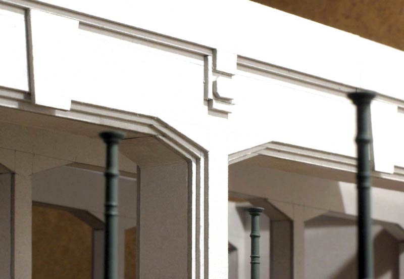

Metto anche una piccola anteprima di quello che sta accadendo dietro le arcate metalliche della stazione… maggiori informazioni in seguito.
