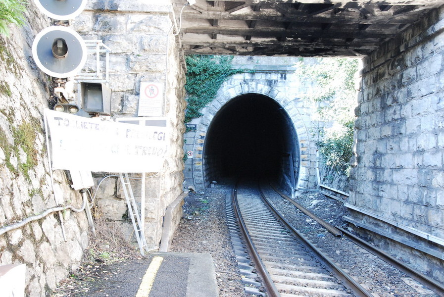

Una domanda ai super esperti: sono alla ricerca di una foto di segnale a vela tonda fissato direttamente a muro senza la piantana. Ricordo tali segnali in galleria in liguria negli anni 80 (non so se esistono ancora oggi). Ai quei tempi feci molti viaggi in cabina di etr e li vedevo spesso. Esistono altri segnali di questo tipo da qualche parte (magari anche all'aperto in punti in cui non ci sono spazi adeguati?
Grazie!
Luca
Inviato dal mio iPad con Tapatalk
 Oggetto del messaggio: Re: COME FARE: posizionamento dei segnali ferroviari
MessaggioInviato: mercoledì 13 novembre 2013, 21:21
Messaggi: 2870

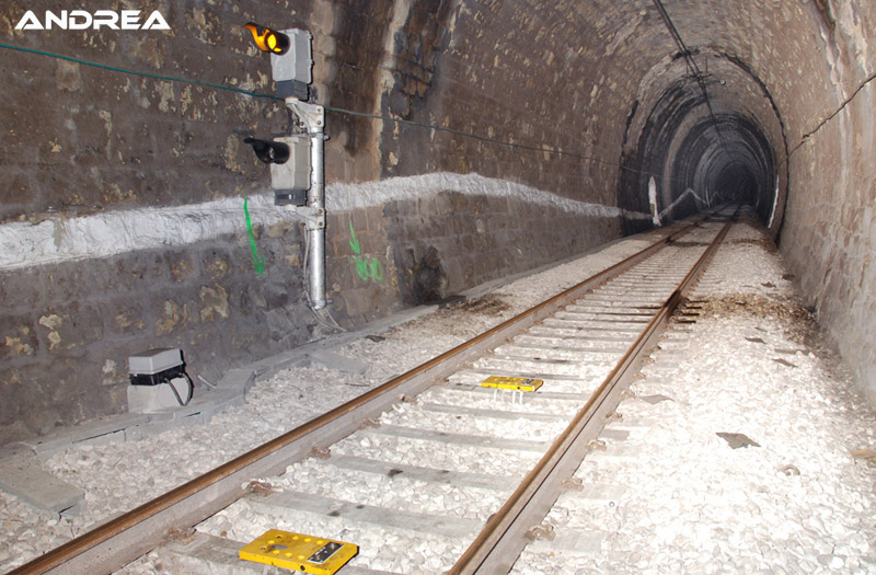

In galleria i segnali sono fissati al muro ma non hanno nemmeno la vela...
MessaggioInviato: mercoledì 13 novembre 2013, 21:28
Messaggi: 2859
Grazie della risposta! Ma quindi all'aperto non esistono installazioni a muro?
Inviato dal mio iPad con Tapatalk HD
MessaggioInviato: venerdì 6 dicembre 2013, 18:15
Forse questa foto può interessarti.
segnale fs a muro.jpg [ 224.46 KiB | Osservato 5708 volte ]

In questa foto invece si può vedere il segnale senza vele in galleria.Anche questa foto l'ho trovata in rete.
segnale fs in galleria.jpg [ 186.54 KiB | Osservato 5661 volte ]
