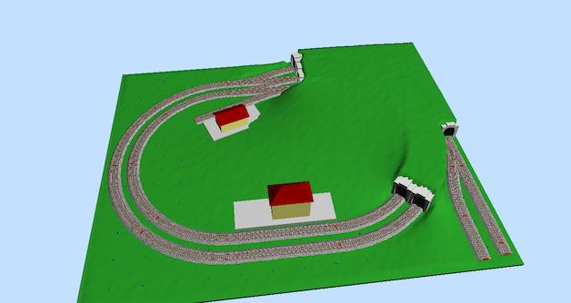

Tempo fa mi ero divertito a costruire un mini plastico per mio figlio Matteo. Diventato più grande e avendo bisogno di più spazio in camera , lo smantellai ma credo che possa essere anche uno spunto per altri come me che vogliono far divertire i propri figlioletti specie in questo periodo di feste.
Iniziamo subito con il dire che le misure sono molto ridotte (140x115) ma che consente uno svariato numero d'usi: binario doppio, fabbricato viaggiatori, scalo merci, rimessa doppia, gallerie con montagna (sulla quale avevo costruito un mini borgo a cui ci si accedeva con le macchinine - inutile dire che era il punto di interesse principale), nonché possibilità di avere un passaggio a livello. Il tracciato era switachabile tra analogico e digitale nonché fornito di segnaletica (semafori) alimentati a parte con blocco di sezione stazione e scambi comandati da interruttori fleischmann. Sembra tanto ma alla fine il plastico restava abbastanza semplice e facile da giocare. Vi allego un 3D del progetto e chi fosse interessato posso inviare per mp il file SCARM (armamento Hornby 100)

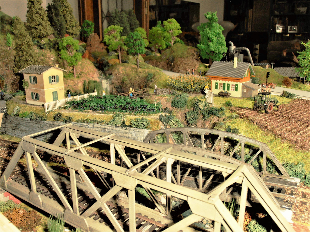

avanzamento lavori
paesaggio moduli segheria e torrente

Personalmente sostituirei i ponti con qualcosa di differente/più italiano.... almeno a me sembrano poco realistici e stonano con il resto della realizzazione....
Parere personale ovviamente :wink:
 Oggetto del messaggio: Re: IDEE & PROGETTI: Poco spazio, plastico nell'armadio
MessaggioInviato: mercoledì 21 febbraio 2018, 10:06
Messaggi: 1581
Località: venezia
Mah, quello grande mi sembra che più italiano di così....
anche l'altro, seppure meno frequente, credo di averlo visto più di una volta.

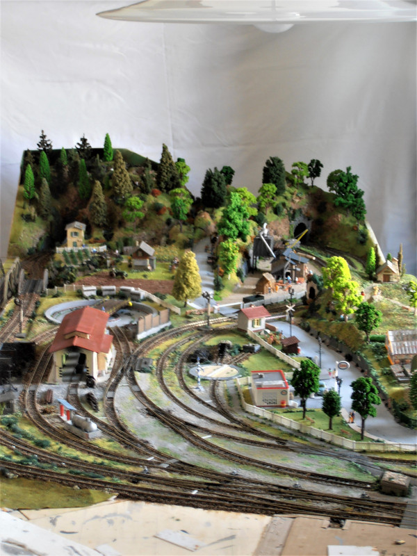

quasi finito il modulo stazione
con 735 e 851 sporcate

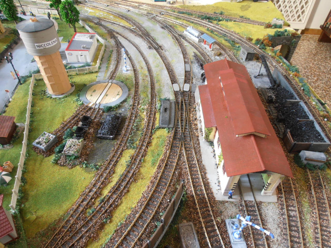

Situazione attuale
Il doppio inglese vicino all'officina mi crea problemi .
Si tratta di un Fleiscmann, buono come funzionamento ma datato e con caratteristiche tipiche della sua epoca : diametro di curvatura di 72 cm credo, comunque inferiore agli 87,6 cm dei Peco del resto del plastico e controrotaie basse , sia quelle esterne che interne a zampa di lepre. Queste ultime formano coi cuori un solco molto, forse troppo, ampio.
Sicuramente era ottimo con i modelli della sua epoca, coi bordi delle ruote adeguati.
Adesso diversi modelli mi deragliano percorrendo le deviate.I passaggi pedonali che vedete non sono sufficienti a rimettere sul binario e comunque comportano dei saltelli inaccettabili.
Essendo impensabile una sostituzione visto che la geometria del complesso è obbligata, pensavo di rimediare, almeno parzialmente, sostituendo le controrotaie esterne in plastica con altre, più alte in profilato Peco in modo da trattenere in sede le ruote che passano sul cuore.
Che ne dite ?

Tentar non nuove. Io su una curva in cui ho sbagliato a posare il binario in contropendenza, ho installato delle contro-rotaie in cod.100 (il binario è cod.75) e se prima deragliavano 3 carrozze ogni 20, ora ne deraglia 1 ogni 20.
Puoi provare: se tanto deragliano molti mezzi, non hai molto da perdere secondo me.
