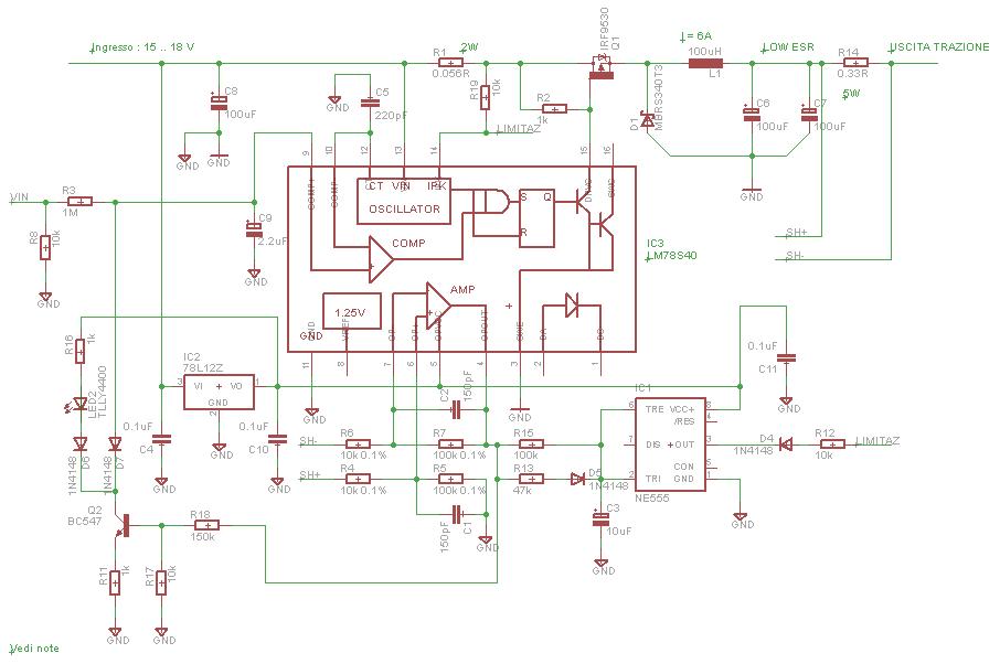

Quindi, avendo già fatto aspettare un po', ecco un possibile regolatore di trazione.
E' da provare. Quindi non è detto che funzioni al primo colpo. Se ne avrò il tempo lo proverò.
Uscita in continua.
Limitazione 3 Amp.
Funzionamento switching.
Và alimentato con una continua, ricavabile da un trasforrmatore a 12Vac, un ponte raddrizzatore ed un condensatori di filtro. Ovvero lo schema postato da Marcello. Unica differenza, il secondario a 12V anzichè a 9.5. Con questo regolatore la differenza di tensione fra ingresso ed uscita non viene dissipata.
Se non si considerano le perdite, si ha che la potenza di uscita è uguale alla potenza diingresso. Quindi si può assistere al caso in cui la corrente di ingresso è minore della corrente di uscita .
SchemaSezioneSwitchingDiviso-Regolatore_V1-00.JPG [ 59.68 KiB | Osservato 7351 volte ]
L1 = induttanza 100 uH 6Amp, può essere la MURATA 60B104C, codice RS 7496414
D1 = diodo schottky veloce, oltre che MBRS340 indicato, può anche essere SBYV28-50-E3, codice RS 6391807
C6, C7, C8 devono essere del tipo a bassa ESR, non ho il codice sottomano. Lo inserirò.
Funzionamento (cercando di stare basso coi tecnicismi) :
LM78S40 ha all' interno quasi tutto il necessario per realizzare un regolatore switching di tipo forward, ovvero un regolatore a commutazione di quelli in cui la tensione di uscita è più bassa di quella di ingresso. Lo stesso concetto dei chopper delle locomotive in CC.
In breve :
OSCILLATOR genera un' onda triangolare, che con C5 dovrebbe stare circa sui 30 kHz.
S-R-Q è un FLIP FLOP, un meccanismo che si comporta come un relè bistabile
COMP è un comparatore che confronta la tensione di uscita con l' onda triangolare, generando un' onda quadra di duty cycle variabile
Più la tensione di uscita (USCITA TRAZIONE) si abbassa rispetto alla tensione richiesta (VIN), più aumenta il duty cycle.
Il ton è il tempo durante il quale stà attivo il transistore di uscita.
Il toff è il tempo durante il quale il transistore di uscita stà spento.
Il duty cycle è il rapporto fra ton (tempo attivo) e t (tempo totale = ton + toff).
Il transistore di uscita è un MOSFET a canale P da 100 V e 10A, che lavorerà come un interruttore.
L' onda quadra risultante sull' uscita di Q1 verrà filtrata da induttanza e condensatore, diventando una tensione continua di valore proporzionale alla VIN.
Se la corrente impulsiva in ingresso supera istantaneamente i 6 A (su R1), il ciclo verrà interrotto, e l' uscita viene immediatamente disattivata.
IC1 controlla la corrente in uscita. Al superamento della soglia su Q2, viene comandato l' abbassamento della VIN al piedino 9 fino ad assestare la corrente di uscita a circa 3 A.
L' attivazione della limitazione fà anche funzionare il 555 che esegue un ciclo di ON/OFF pari a 1/3, quindi circa 0.7 sec a 3 Amp e circa 1.4 sec. a 0.
Questo ON OFF limita la dissipazione nel punto del cortocircuito.
Mentre limita, si accende il led giallo.
Questo circuito di trazione è da provare. Potrebbero esserci da cambiare valori o da apportare correzioni.
Per il cablaggio è importante seguire i seguenti punti :
- i componenti che vanno a GND fatta col simbolo fatto a riga orizzontale (C8, IC3-3, D1, C6, C7) devono avere collegamenti corti e separati (uno per ciascuno)
- il percorso C8+, R1, Q1, D1, L1, C6+, C7+ deve essere corto
- i condensatori C4 e C10 devono avere collegamenti corti verso IC2
- C5 deve avere un collegamento diretto verso IC3-11
- per sistemare eventuali problemi è necessario disporre di oscilloscopio
Stefano Minghetti

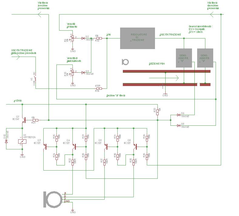

Per quanto riguarda il blocco automatico, io nel mio ho fatto così :
SchemaSezioneSwitchingDiviso-Logica_V1-00.JPG [ 49.33 KiB | Osservato 7347 volte ]
Come regolatore di trazione, anzichè un parzializzatore a 100 Hz come nel mio, si può usare il regolatore switching del mio intervento precedente.
Il regolatore và alimentato e il comando và posto nell' ingresso VIN.
Il funzionamento in sintesi.
Ogni sezione di blocco (ne è rappresentata una) è isolata al polo positivo (a destra per l' ipotetico macchninista).
La sezione ha due circuiti di binario (circa come ipotizzato da Marcello).
Il circuito di binario che chiamo "a" è posto alla fine (verso l' uscita) della sezione ed è lungo abbastanza da far fermare un convoglio che procede lentamente. Nel mio caso è di circa 20 cm.
Il circuito di binario che chiamo "b" comprende il resto della sezione. Come si vede nel disegno.
I sensori di occupazione devono essere fatti in modo di dare 12V a circuito di binario libero e 0 V a circuito di binario occupato.
Se i sensori provocano caduta di tensione di 1..2 V, allora è bene che la tensione a vuoto possa arrivare anche a 13 .. 14 V, per evitare eccessive lentezze di alcuni tipi di locomotiva.
Fino a chè la sezione sarà libera, sarà eccitato il relè, che copierà la tensione di trazione della sezione precedente, riportandola all' ingresso del regolatore di trazione.
Questo garantirà da sbalzi di velocità nel passaggio da una sezione all' altra.
Non appena un convoglio entrerà in questa sezione, occupando il circuito di binario "b" farà diseccitare il relè, interrompendo ilcollegamento alla tensione della sezione precedente. Da questo momento la tensione di comando della sezione sarà autonoma e risponderà solo alla propria logica.
In caso di sezione successiva libera, arriveranno 12 V sul segnale (ovvero sul collegamento) "Via libera da sezione successiva". Essi arriveranno, quindi, al trimmer "Transito" che immetterà la VIN al regolatore di trazione, secondo il livello stabilito dal trimmer stesso.
Un convoglio potrà transitare regolarmente.
In caso di sezione successiva occupata, invece, il trimmer "Transito" riceverà 0V e non immetterà tensione sull' ingresso VIN.
Esssendo, però, libero il circuito di binario "a", il suo sensore di occupazione invierà 12V al trimmer "Avvicinamento". Sarà questo trimmer ad immettere tensione all' ingresso VIN del regolatore. Quindi il convoglio si porterà alla velocità di avvicinamento.
Grazie al relè e al condensatore del regolatore (C9), il passaggio dalla velocità di entrata alla velocità di avvicinamento avverrà gradualmente.
Grazie a questo, il convoglio passerà dalla tensione precedente alla tensione di avvicinamento, gradatamente
Ma appena occupato il circuito di binario "a", nessun trimmer manderà più tensione all' ingresso VIN del regolatore, provocando l' arresto del convoglio. Anche questo avverrà non di colpo, ma gradualmente. Ma essendo, il convoglio, già a velocità ridotta, richiederà poco spazio per fermarsi.
Liberandosi la sezione successiva, il convoglio riprenderà la corsa con partenza graduale. Per effetto del relè della sezione successiva, l' accelerazione potrebbe anche essere lenta al punto di concludersi nella sezione successiva.
Il sistema dei diodi e trimmers si presta come il vero a dare logica di funzionamento anche articolata.
In un bivio, per esempio, il "Via libera da sezione successiva" potrebbe essere asservito al microswitch dello scambio e dare tensioni differenti di transito a seconda della posizione dello scambio ...
A tutto questo si aggiunge la logica del segnale. Potrebbe essere fatta con due relè, ma quì l' ho disegnata con transistors che svolgono la stessa funzione.
Anche lo schema del comando del segnale è da provare.
Con la sezione occupata (sul cdb "a" o "b"), D8 e D9 tireranno giù la tensione, comandando Q4 acceso e Q3 spento. Q4 alimenterà il rosso del segnale.
Con la sezione libera, viceversa, Q4 sarà spento, e con esso il rosso, mentre Q3 alimenterà il successivo selettore costituito da Q5 e Q6.
Con la sezione successiva libera e la tensione "Via libera da sezione successiva" pari a 12V, si avrà Q6 spento, ed il giallo spento, e Q5 attivo, comandando il verde al segnale.
Viceversa. Con sezione libera e sezione successiva occupata, si invertirà l' azione di Q6 e Q5, comandando la luce gialla del segnale.

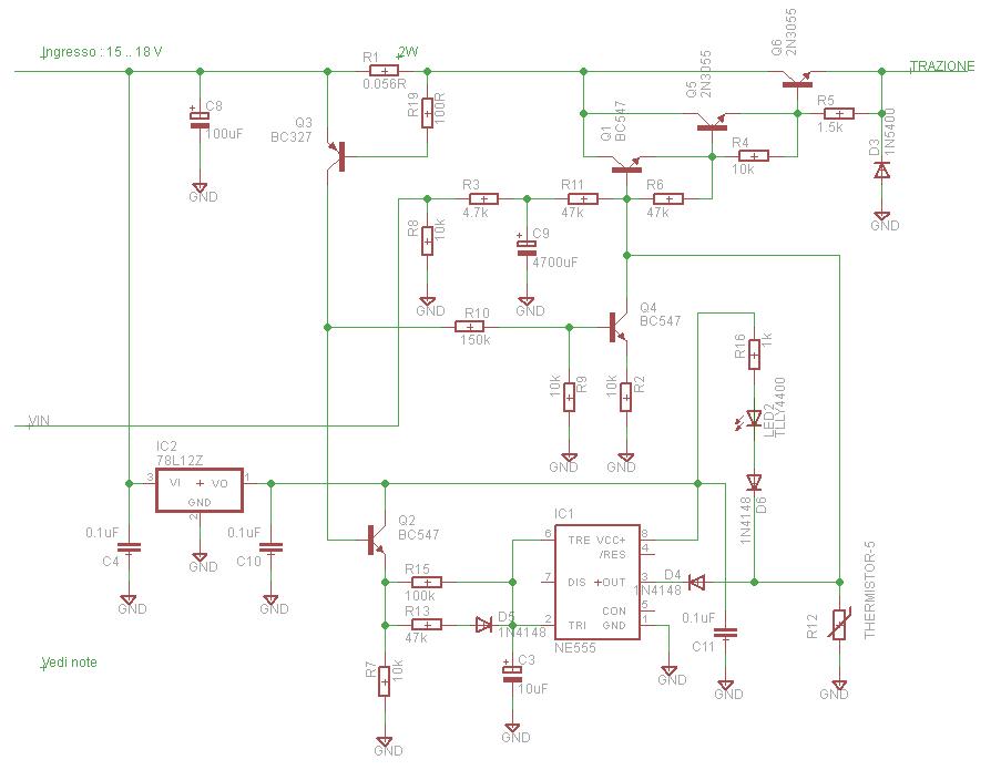

Un po' di misure su un circuito molto semplice.
I=1,08 A; Vu=9,19 V; VCE=2,53 V
I=1,95 A; Vu=8,60 V; VCE=2,53 V
I=2,50 A; Vu=8,22 V; VCE=2,53 V
Premendo il pulsante P si ha il calo di tensione in uscita, secondo la scarica del condensatore, con I=2,50 A alla tensione di uscita max, il dito sul darlington l'ho tenuto tranquillamente, anche se ad un certo punto era molto caldo. Idem lasciando il pulsante e facendo crescere Vu.
Il carico è solo resistivo.
Il radiatore usato è questo:
Intanto, prima di andare avanti, la tensione di uscita è bassa quindi il trasformatore di alimentazione dovrà essere sostituito, proverò con uno a 12 V 60 V.A.
Con il trasformatore diverso ripeterò le prove, poi vedremo per la limitazione di corrente.
 Oggetto del messaggio: Re: ELETTROTECNICA: L'impianto elettrico.
MessaggioInviato: martedì 6 agosto 2013, 15:24
Messaggi: 5088
Lo schema è praticamente lo stesso:
tensione a vuoto = 17,63 V.
I=0,38 A; Vu=13,77 V; VCE=2,29 V
1,03 12,76 2,41
1,55 11,96 2,65
1,98 11,30 2,65
2,53 10,43 2,90
La VCE cresce più con l'aumento della temperatura del darlington che con l'aumento della corrente.
Questa volta ho dovuto togliere il dito facendo la scarica / carica del condensatore, ma tutto OK ugualmente.
Dato che sarà usato per lo più con correnti inferiori ad 1 A questo trasformatore può andare.
MessaggioInviato: martedì 6 agosto 2013, 16:38
Messaggi: 2865
Quindi o lavora alla massima tensione d'uscita (e quella mi sembra un po' troppo alta...) oppure diventa una stufetta pur con un'aletta di dimensioni notevoli...
Accettabile solo se normalmente non si supera 1 A.

xMarcello :
Un commento al tuo schema.
Come hai visto nel mio precedente intervento, si può manifestare un problema di dissipazione.
A tè non è successo perchè usavi la condizione di saturazione dei transistors (lo si vede dal fatto che su essi la caduta di tensione è costante).
Inoltre il tuo circuito avrebbe un altro inconveniente. Con carichi forti (per esempio 2 Amp), sarebbe richiesta una corrente di pilotaggio tale da far cadere sulla resistenza da 4700 Ohm una tensione non trascurabile.
Per evitare quella caduta di tensione, e non volendo ricorrere a MOSFETS, occorre inserire un altro transistore di pilotaggio.
Ed ecco un' ipotesi di schema. L' ho calcolato, ma non l' ho provato. Quindi potrebbe necessitare di aggiustamenti.
SchemaRegolazioneSezioneAnalogico-dissipato-protetto_V1-00.JPG [ 51.84 KiB | Osservato 7131 volte ]
E' sostanzialmente come il tuo schema, ma con le seguenti aggiunte :
- 3o transistor nel gruppo di potenza. Serve a poter comandare la trazione con piccole correnti
- limitazione di corrente istantanea R1, Q3, Q4. Quando raggiunge la soglia, và a ridurre il pilotaggio al gruppo di uscita, assestando la corrente nell' intorno di 3 Amp.
- pulsatore della potenza Q2, NE555, D4. Spegne periodicamente il gruppo di potenza in caso di sovraccarico per ridurre la potenza media dissipata (vedi mio intervento precedente). Led giallo pulsa quando limita.
- termostato R12 che corrisponde al bimetallico da 90°C del mio intervento precedente. Spegne competamente al superamento di 90°C del dissipatore. Led giallo acceso fisso.
Per Q5 non ho ancora determinato il tipo.
Potrebbe essere necessario variare qualche valore o inserire un condensatore.

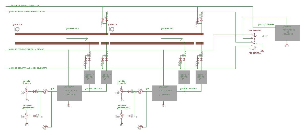

xTz :
l' alimentatore switching di qualche mio intervento fà esce con una continua.
Come reagiscano i decoders alla continua pura, certamente lo sapete tu e Marcello meglio di mè, dato che avete fatto prove.
Per la versione banalizzata, ecco un parziale.
SchemaSezioneSwitchingDiviso-LogicaBanalizzata_V1-00.JPG [ 51.2 KiB | Osservato 7131 volte ]
Nel deviatore di commutazione del senso di marcia si dovrebbe aggiungere un contatto per spegnere i segnali in caso di inversione del blocco (sarebbe sufficiente che avessero un' alimentazione comune, da interrompere. Oppure potrebbero andare a massa con un diodo attraverso un contatto del deviatore).
Stefano Minghetti
