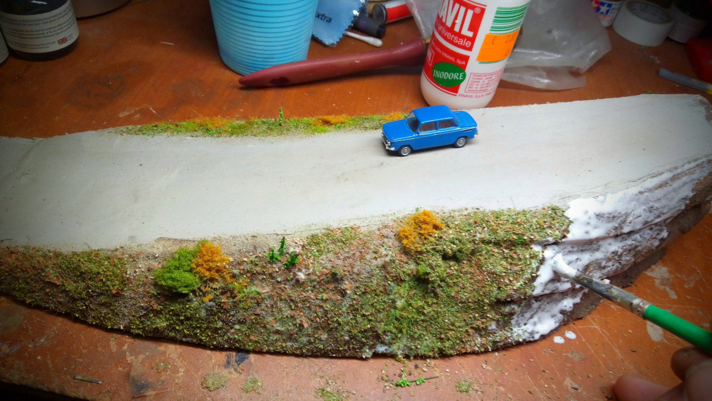

Complice un po' di tempo libero sotto le feste natalizie, ho deciso di dare un senso a quella piccola zona indefinita a ridosso dei "fori", ovvero le gallerie "Poggiovalle" e "Prataccio"
dato che dovrei intensificare il trasporto su gomma, ho "deviato" la strada provinciale 85 dell'Astrone, facendola passare a ridosso della stazione, facendola idealmente inerpicare sopra le gallerie, fino a dominare buona parte della bassa val di Chiana
disc2g.jpg [ 288.07 KiB | Osservato 8711 volte ]
classica struttura in sandwich di poliuretano, ricoperta con vinavil, stucco in polvere e mordente per legno.
Stavolta l'asfalto è stato realizzato con sigillante acrilico grigio (quello della "porchetta") rullato poi con barattolo di vetro inumidito

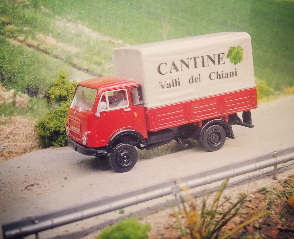

disc22g.jpg [ 246.51 KiB | Osservato 8711 volte ]
posata nel contesto, previo leggero "disboscamento"
Il prezioso carico può ora arrivare in zona stazione, su strade prive di buche, per salvaguardarne l'incolumita :mrgreen:

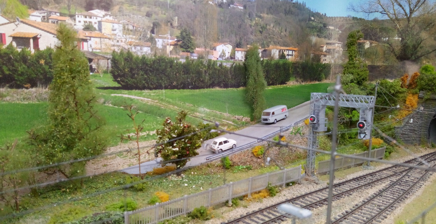

spon2g.jpg [ 212.26 KiB | Osservato 8711 volte ]

Fondale molto ben posizionato. Complimenti!! È commerciale o hai adattato in maniera molto realistica una tua foto?
Forse risulta un pò troppo grande la casa in alto a sinistra, ma per il resto, sopratutto verso la destra, questo fondale è fantastico!!

Grazie,
è una foto scattata proprio dalla massicciata ferroviaria verso il paese dove abito, fatta stampare in tipografia.
Per la casa a cui ti riferisci.....è vero, avevo anche pensato di photoshopparla prima di portarla a stampare, anche se la sproporzione si nota solo con certe angolazioni, il fatto è che quella era la casa dei nonni da cui, da piccolo, mi gustavo il passaggio dei convogli in LL, quindi ha un certo....."valore" nella foto, oltre che essere realmente vicino alla linea.
