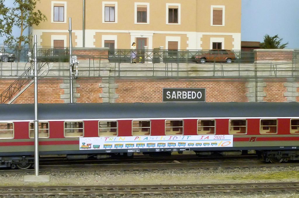

Carrozza con iscrizioni TPI 2015 in entrata a Sarbedo dal lato est.
Commento file: Carrozza con iscrizioni TPI 2015 in entrata a Sarbedo dal lato est.

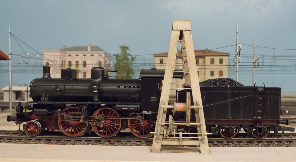

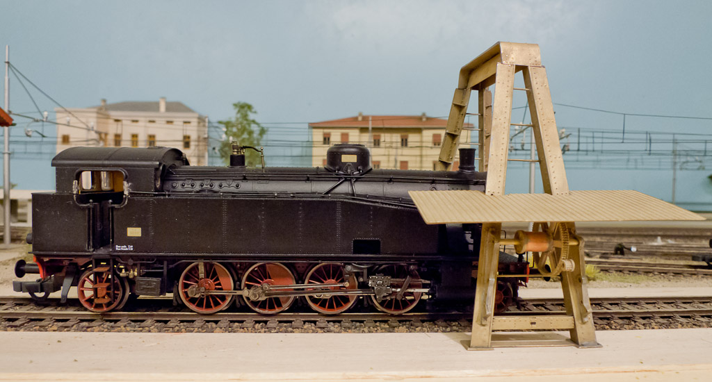

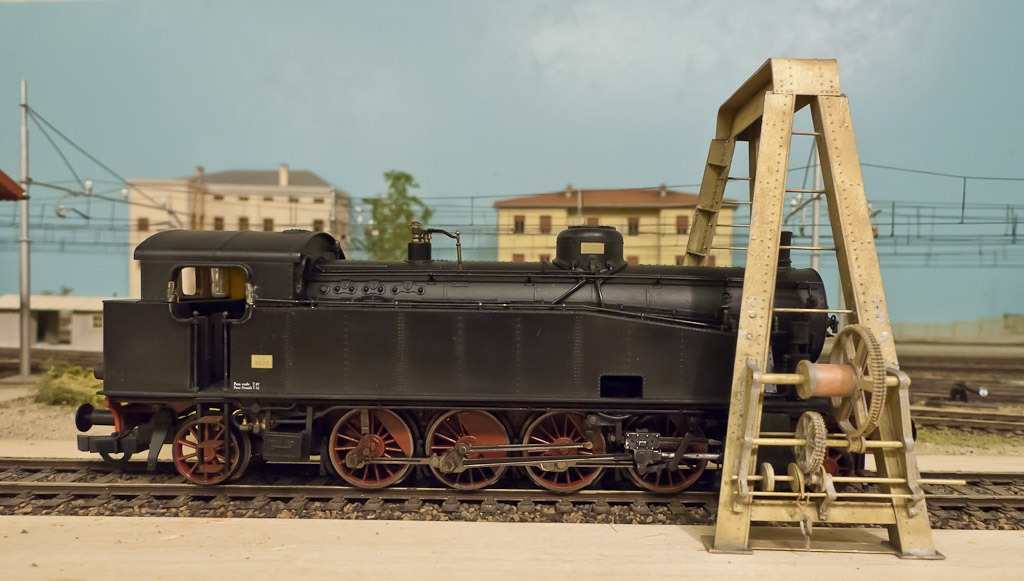

Dopo la pausa delle festività ho ripreso, per completarlo il kit in ottone di MFAL che riproduce la classica gru di sollevamento locomotive da TON. 25.
Questa attrezzatura conosciuta anche con il nome di "capra" era posizionata a supporto della rimessa locomotive negli impianti in cui venivano effettuate piccole riparazioni.
Il kit è previsto con una copertura in lamiera a protezione dell'apparato di sollevamento costituito da una serie di ingranaggi, di freni e del tamburo ove si avvolge la fune metallica di acciaio intrecciato.
Dal posizionamento provvisorio per verificare l'inserimento mi sono sorti dubbi sulla presenza della tettoia che nasconde parte del complesso ingranaggi.
P1090405.jpg [ 152.96 KiB | Osservato 13919 volte ]
Questa foto evidenzia la "capra" senza la copertura e personalmente l'insieme mi sembra più armonioso.
P1090408w.jpg [ 150.22 KiB | Osservato 13919 volte ]

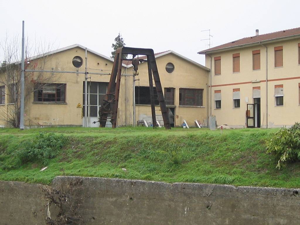

Da una ricerca su internet ho potuto verificare che esistevano apparati senza tettoia come si vede da questa immagine della gru, tutt'ora esistente, dietro la rimessa locomotive di Vicenza.
capra30.JPG [ 103.37 KiB | Osservato 13919 volte ]
Cosa ne pensate al di là della mia preferenza?
ciao a tutti,
beppe

emilio444 ha scritto:
Ciao Beppe, verifica il corretto verso dei quattro montanti d'angolo, probabilmente li hai montati al rovescio; con il montaggio corretto il dente evidenziato dal cerchio non dovrebbe essere presente...in passato è successo anche a me...
Per la tettoia puoi farne tranquillamente a meno, anche da noi non c'era...
Emilio
Emilio ti ringrazio enormemente per l'osservazione.
La non coincidenza dei pezzi è stata senz'altro il motivo per cui molto tempo fa ho accantonato la costruzione della capra!
Ora ho controllato bene e l'ingippo non è l'errato posizionamnto dei montanti d'angolo infatti questi non possono essere scambiati tra di loro ne tantomeno montati alla rovescia (alto/basso)
perchè ognuno ha una serie di fori che devono necessariamente coincidere con quelli riportati nello scheletro dei 4 montanti interni.
Il mio problema è derivato dal fatto che ho mantenute allineate le 2 facce della traversa superiore con i 4 montanti
interni e per questo motivo la parte superiore delle 2 fiancate risulta più larga generando quel dente da te indicato!
La soluzione nonostante i pezzi fossero già saldati tra di loro è stata di stringere, riportandole parallele, le 2 facce
della traversa superiore e contestualmente scaldando la zona d'incontro delle fiancate laterali con la traversa.
Da questa foto si vede il risultato anche se c'è qualche sbavatura in quella zona, ma ho visto che anche nella realtà
la copertura superiore della traversa riporta qualche difetto.
Ancora grazie e tanti saluti,
beppe
p.s.
mi rendo conto che la spiegazione può non essere comprensibile più di tanto e se necessita posso evidenziare nello schema del kit MFAL.
P1090415w.jpg [ 189.18 KiB | Osservato 13697 volte ]

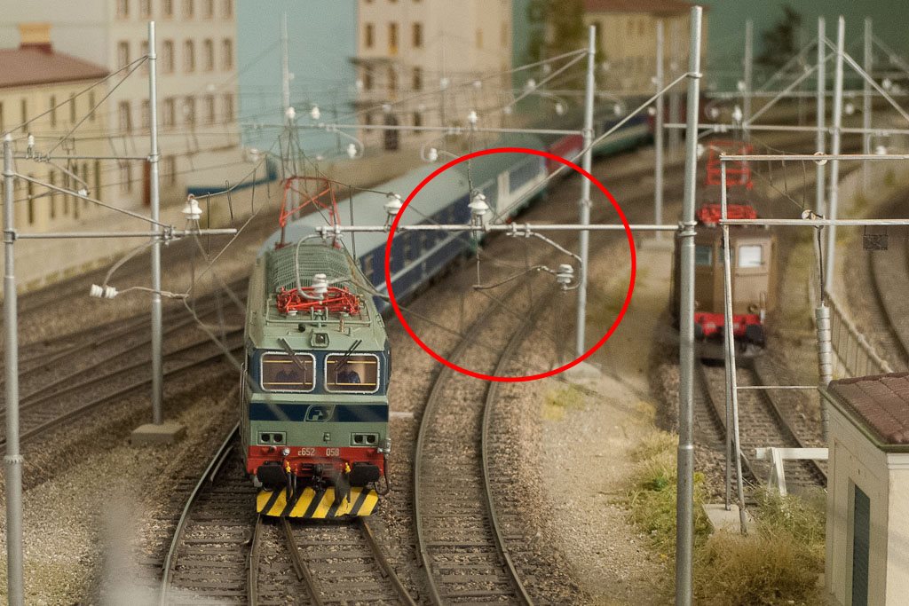

Premetto che il plastico è veramente ben fatto e non voglio passare per il solito rompi ma....
sarbe.jpg [ 167.54 KiB | Osservato 13665 volte ]
 Oggetto del messaggio: Re: PLASTICO: Sarbedo - di Beppe Sartori
MessaggioInviato: giovedì 14 gennaio 2016, 22:17
Messaggi: 5122
Tutto OK, i tiranti possono essere anche spingenti :D , è più raro trovarne ma ci sono, in situazioni particolari come potrebbe essere questa.
MessaggioInviato: venerdì 15 gennaio 2016, 15:32
Messaggi: 2883
Li avevo visti anch'io, e se ne vedono molti altri nel plastico, di braccetti di poligonazione che spingono invece di tirare... ma non avevo voluto far notare l'errore a fronte di una realizzazione di alto livello...
