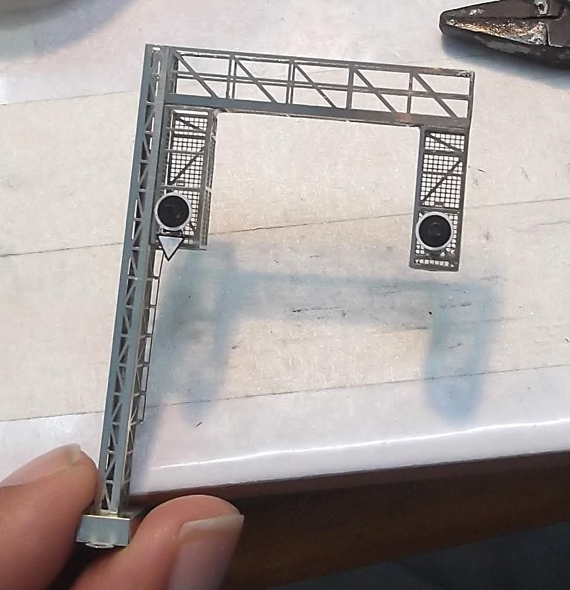

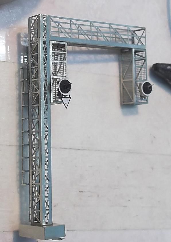

Salve ragazzi.Come ho già scritto nell'altra mia discussione del plastico, ho avuto la fortuna di conoscere AXEL.Ho visto da vicino i suoi oggetti foto incisi, veramente belli, non credevo, visti dal vivo sono ancora più belli.Approfitto per chiedere a Alex una cosa che mi è sfuggita e che non ho chiesto quando ci siamo visti.Ho sentito parlare di foto incisione a due o più livelli.Ecco, in cosa consiste la foto incisione a tre livelli?Sarebbe interessante vedere un tutorial in merito.Chiedo troppo?
Ciao grandissimo.
semaforo di alex.JPG [ 48.02 KiB | Osservato 7186 volte ]

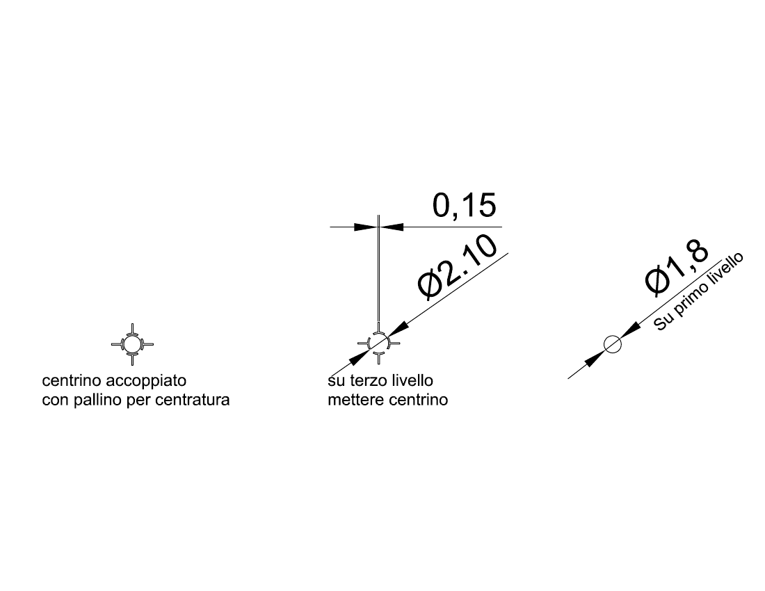

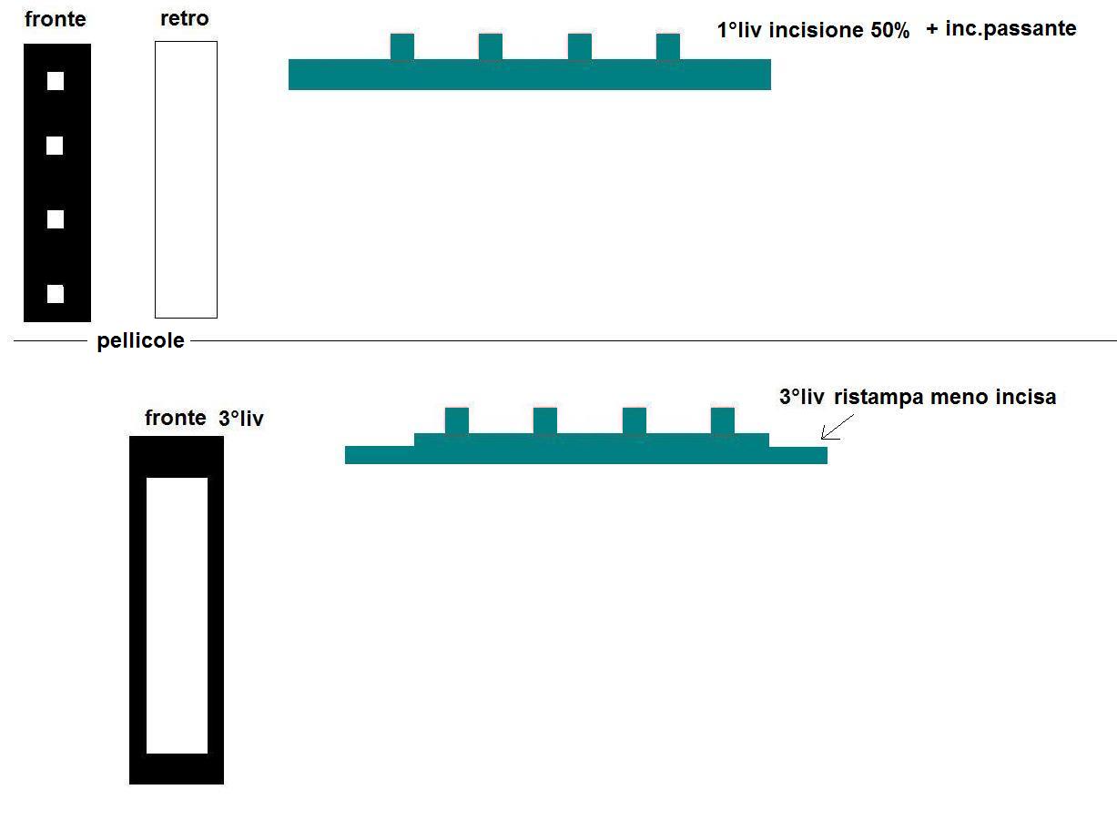

Piccolo tutorial su come preparare le pellicole per il terzo livello :wink:
La lastrina prima verrà normalmente incisa con la tecnica della fotoincisione passante a 2 livelli.Poi sulla lastrina ottenuta, si applica una terza pellicola (solo frontale, poichè la parte posteriore verrà protetta dal fotoincisore).La terza pellicola verrà centrata ad occhio, quindi bisognerà disegnare su ambo i livelli dei centrini di allineamento.Questa tecnica è ottima per disegnare modanature imbullonate su fiancate/cassa di rotabili o altro.I migliori risultati, se si è particolarmente esigenti, si raggiungono dopo qualche prova.Mi sa che presto la sperimenterò :D :D :D
3 liv.JPG [ 46.56 KiB | Osservato 7058 volte ]
centrino.png [ 33.59 KiB | Osservato 7058 volte ]

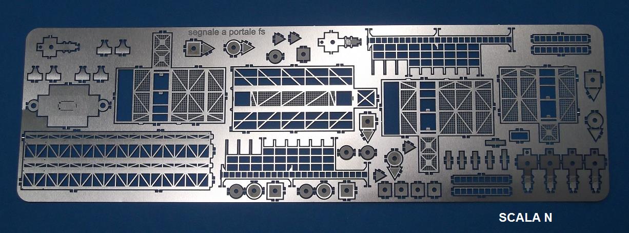

MessaggioInviato: venerdì 12 giugno 2015, 21:41

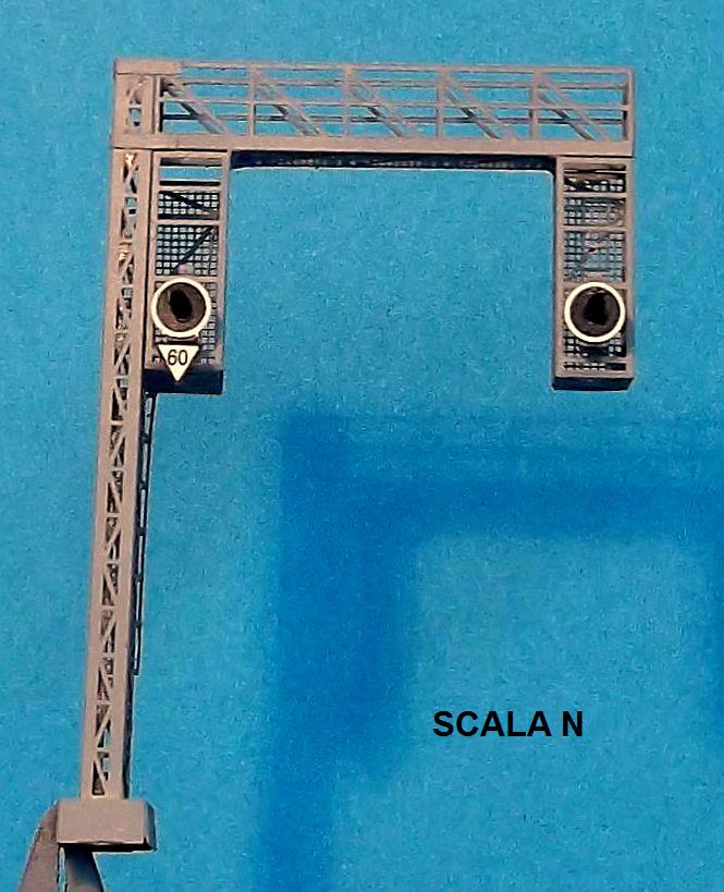

Mi sono arrivati i kit in scala N...incisione ottimale direi.... :)
lastra n.JPG [ 140.94 KiB | Osservato 6842 volte ]

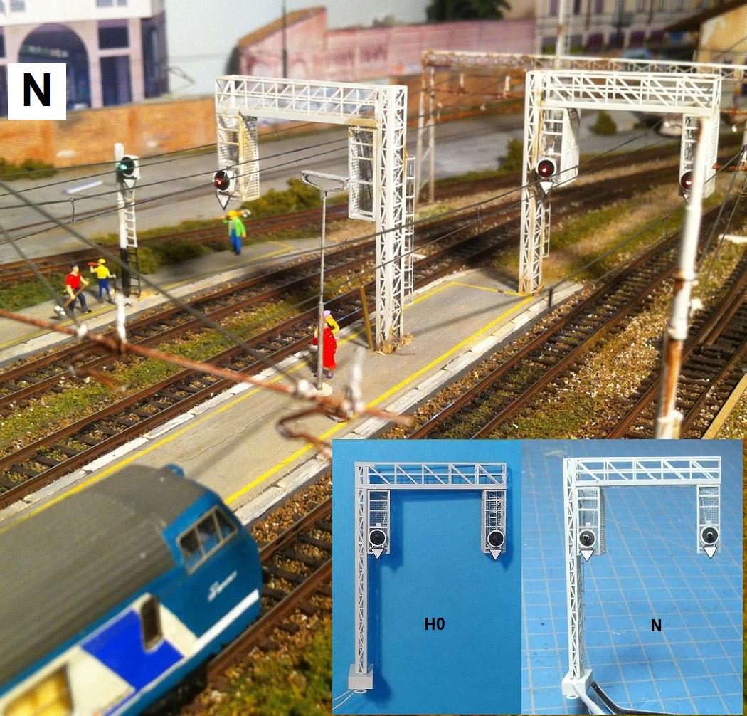

 Oggetto del messaggio: Re: COME FARE: SEGNALE A PORTALE FS FOTOINCISO!
MessaggioInviato: mercoledì 5 agosto 2015, 19:57
I miei kit montati dal Maestro modellista Mario Malinverno provvisoriamente installati sul suo bel plastico in scala N in rigoroso stile Italiano.Ne sono onorato :)
Foto Mario malinverno.JPG [ 196.13 KiB | Osservato 6374 volte ]

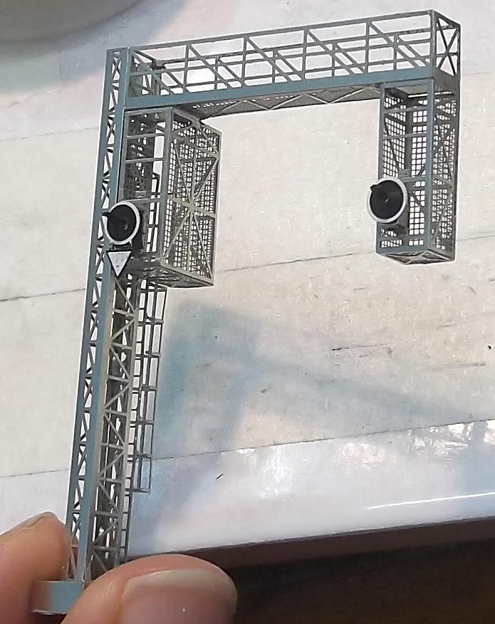

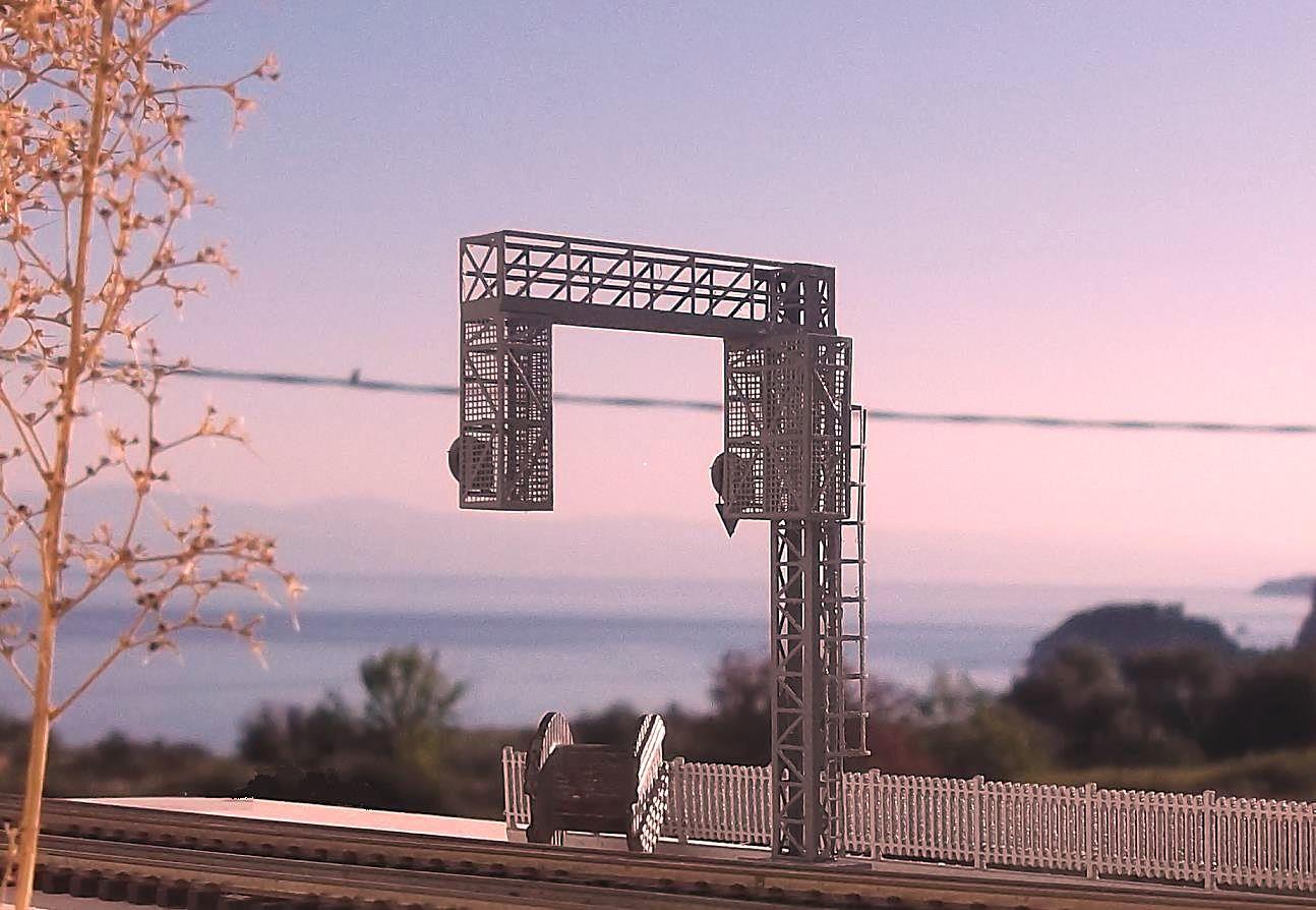

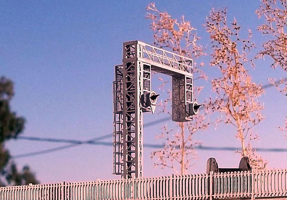

Sto finendo di assemblare questo segnale in scala N.
Per chi lo desidera, potrà vederlo dal vivo.Sarà esposto a Novegro.
Saluti :)

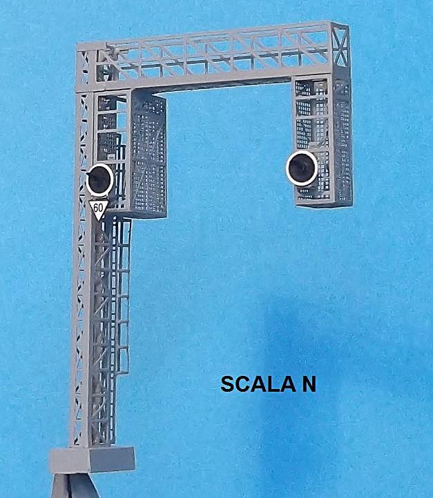

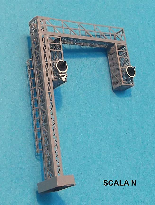

Finito... :wink:
DSCF7938.JPG [ 94.77 KiB | Osservato 5944 volte ]
DSCF7945.JPG [ 114.45 KiB | Osservato 5944 volte ]
DSCF7950.JPG [ 119.06 KiB | Osservato 5944 volte ]
