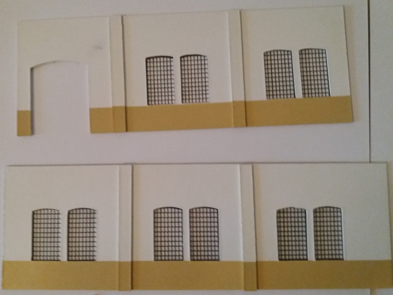

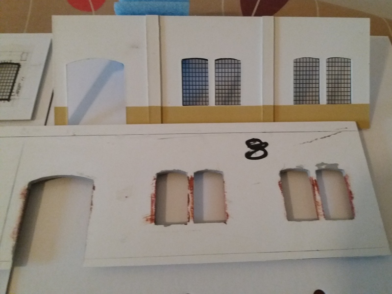

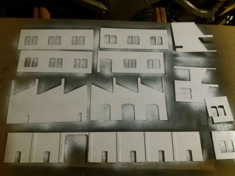

Complice un po' di tempo libero, nei giorni scorsi, nell'attesa di decidere come completare la copertura, ho ritagliato tutte le contropareti dell'officina-rialzo da incollare all'interno per portare i muri allo spessore definitivo e incorporare le finestre.
0001 20191123_171603.jpg [ 142.77 KiB | Osservato 8005 volte ]
Dopo una mano di aggrappante ed il bianco opaco...
0002 20191123_172400.jpg [ 124.67 KiB | Osservato 8005 volte ]

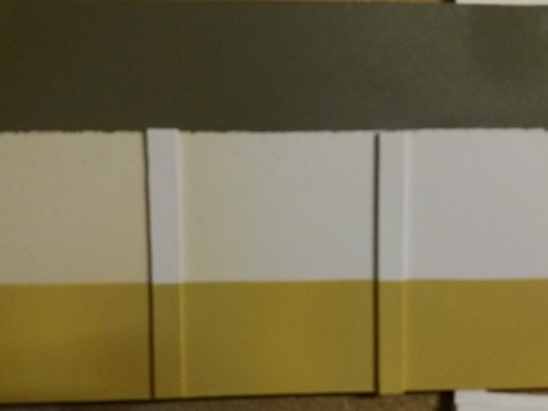

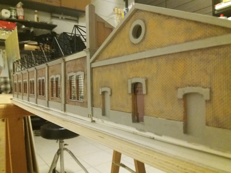

...ho fatto una prova di colore per la fascia bassa dei muri interni: era da scegliere tra il classico grigio scuro che si vede solitamente e un marroncino-beige, molto più raro ma visto al vero.
0003 20191128_194904.jpg [ 97.51 KiB | Osservato 8005 volte ]

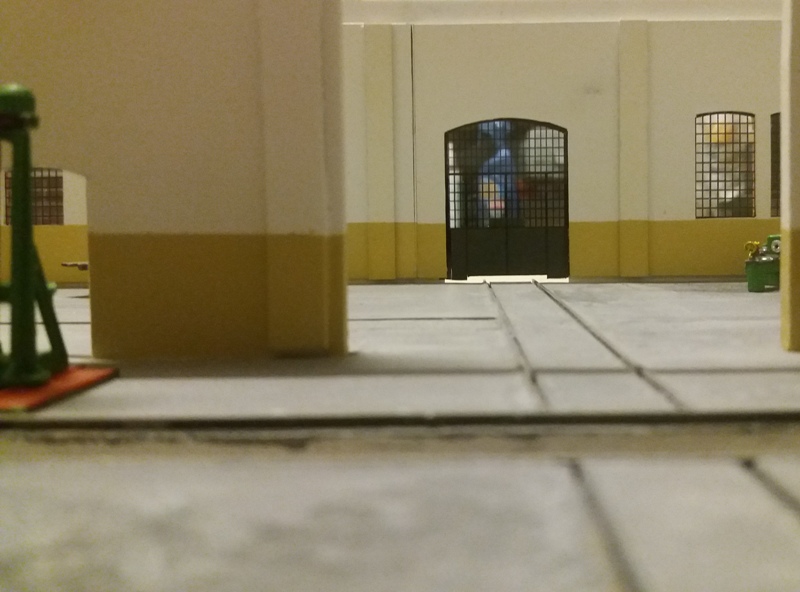

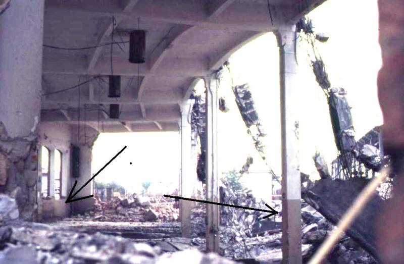

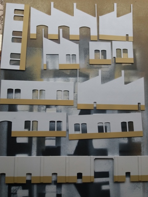

Alla fine ho scelto il beige,
0004 20191201_120751.jpg [ 92.91 KiB | Osservato 8009 volte ]
...principalmente per fare qualcosa di diverso ma confortato dal fatto che tale colore era presente all'interno della rimessa semicircolare di Treviso.

Con lo stesso colore ovviamente ho preparato anche tutti i "pilastrini" interni, da applicare in un secondo momento per rendere più semplice la mascheratura delle pareti in fase di verniciatura...
0006 20191214_115654.jpg [ 118.74 KiB | Osservato 8009 volte ]

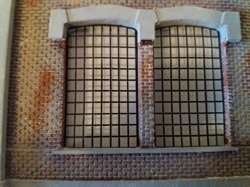

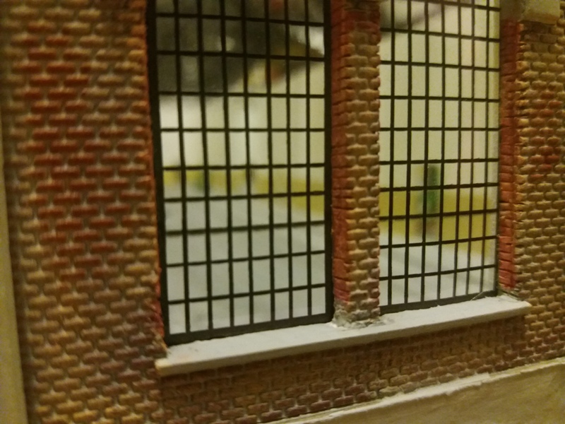

Preparate e verniciate tutte le contropareti, ho incollato nel retro delle stesse le finestre che avevo già preparato tempo fa...
0007 20200104_154646.jpg [ 127.82 KiB | Osservato 8006 volte ]
0008 20200104_154730.jpg [ 123.29 KiB | Osservato 8006 volte ]
0009 20200104_154528.jpg [ 129.11 KiB | Osservato 8006 volte ]

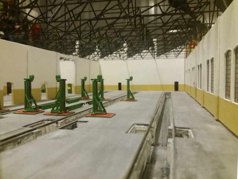

Una volta accoppiata alla parete principale, l'effetto è risultato, per me, soddisfacente...
0010 20200104_154402.jpg [ 212.38 KiB | Osservato 8006 volte ]

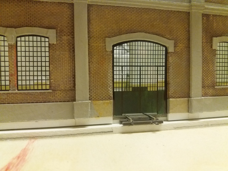

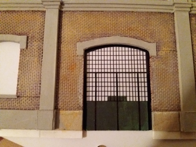

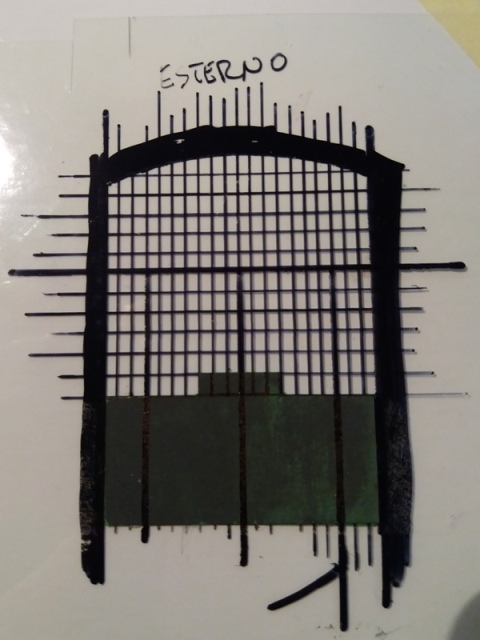

Mi mancava da realizzare il grande portone laterale.
Prendendo spunto da questa foto degli anni sessanta,
0012 interno officina nel '66 Save0002.jpg [ 33.85 KiB | Osservato 8003 volte ]
l'ho disegnato prima su un foglio bianco, poi ho sovrapposto un foglio di acetato trasparente e l'ho ripassato con un pennarello nero, praticamente ricalcandolo.
0011 20200105_002353.jpg [ 92.18 KiB | Osservato 8003 volte ]
La parte cieca l'ho realizzata successivamente con due pezzi di cartoncino verniciato in grigio e incollato su entrambi i lati...
0013 20200105_004739.jpg [ 215.17 KiB | Osservato 8003 volte ]

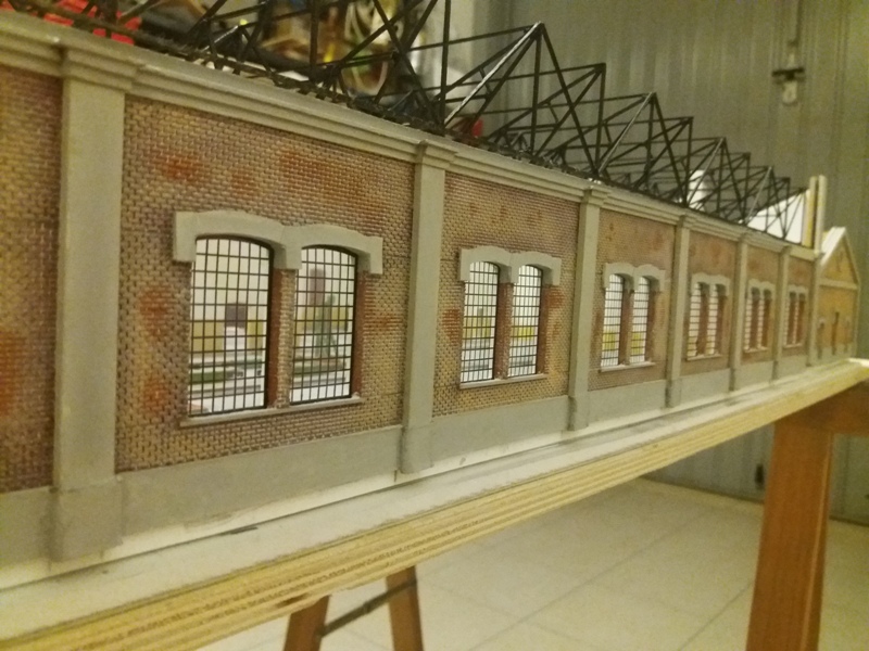

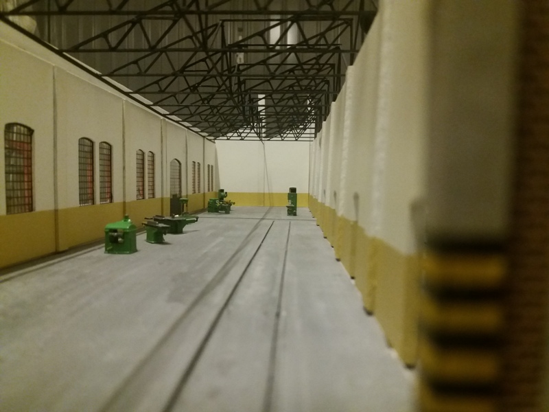

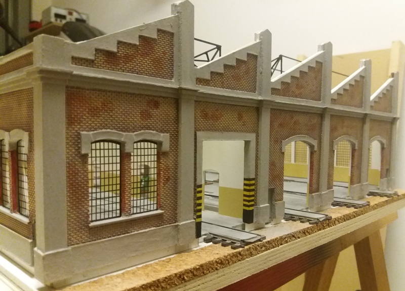

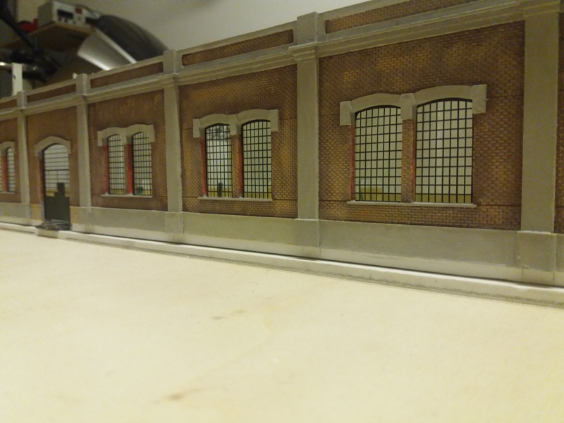

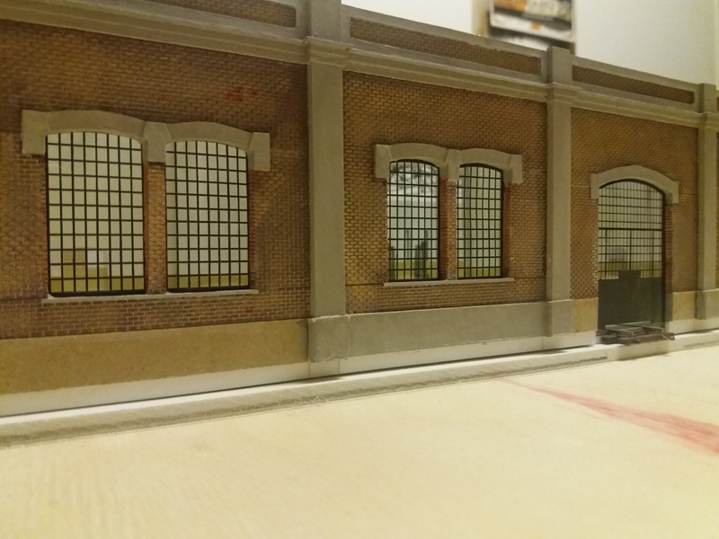

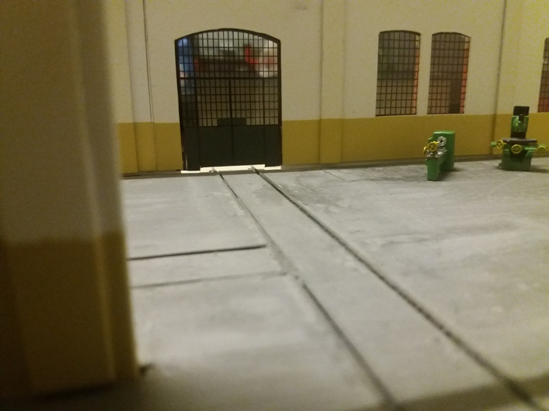

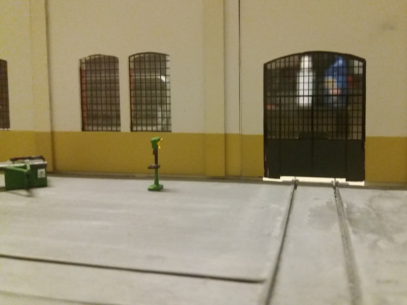

...e alla fine solita prova di assemblaggio... ...al freddo in garage!
Qualche vista esterna...
0014 20200107_004530.jpg [ 162.17 KiB | Osservato 7994 volte ]
0015 20200107_004538.jpg [ 166 KiB | Osservato 7994 volte ]
0016 20200107_004555.jpg [ 189.19 KiB | Osservato 7994 volte ]
0017 20200107_004619.jpg [ 147.37 KiB | Osservato 7994 volte ]
0018 20200107_004632.jpg [ 191.72 KiB | Osservato 7994 volte ]
0019 20200107_004702.jpg [ 182.84 KiB | Osservato 7994 volte ]
0020 20200107_004854.jpg [ 193.82 KiB | Osservato 7994 volte ]
0021 20200107_004929.jpg [ 167.1 KiB | Osservato 7994 volte ]

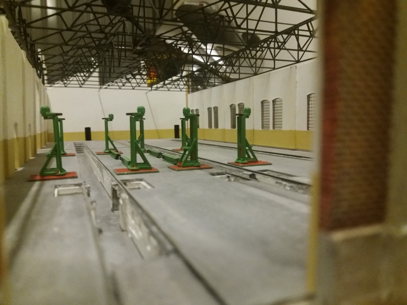

E poi una sbirciatina all'interno...
