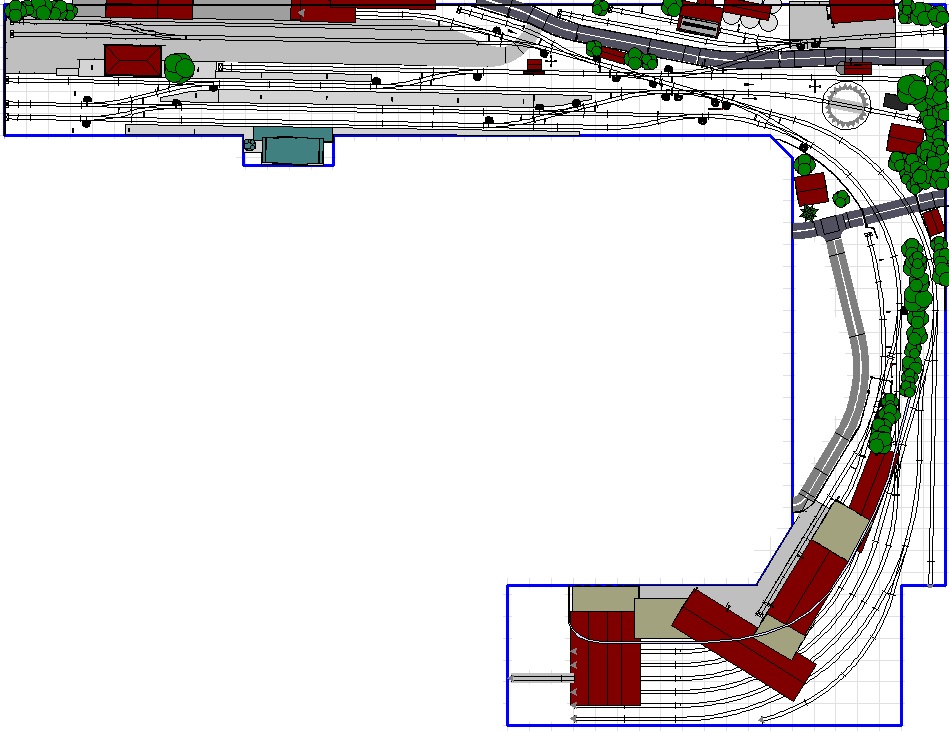

MessaggioInviato: martedì 20 dicembre 2016, 12:10

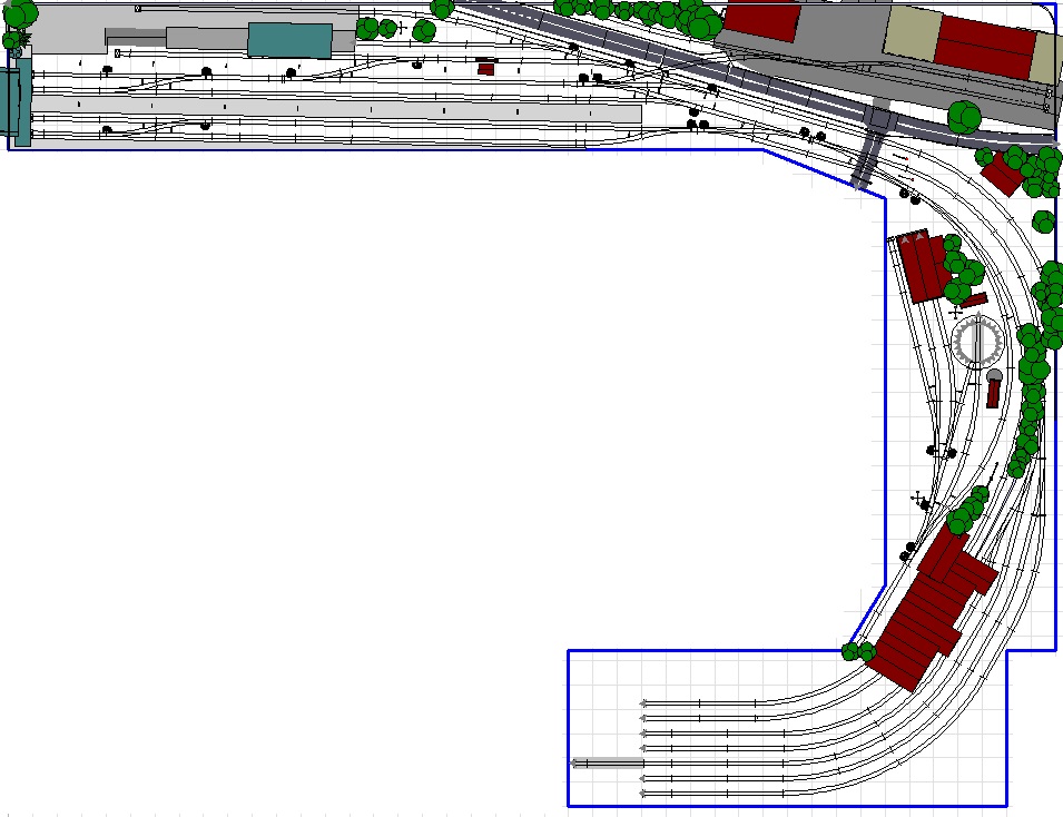

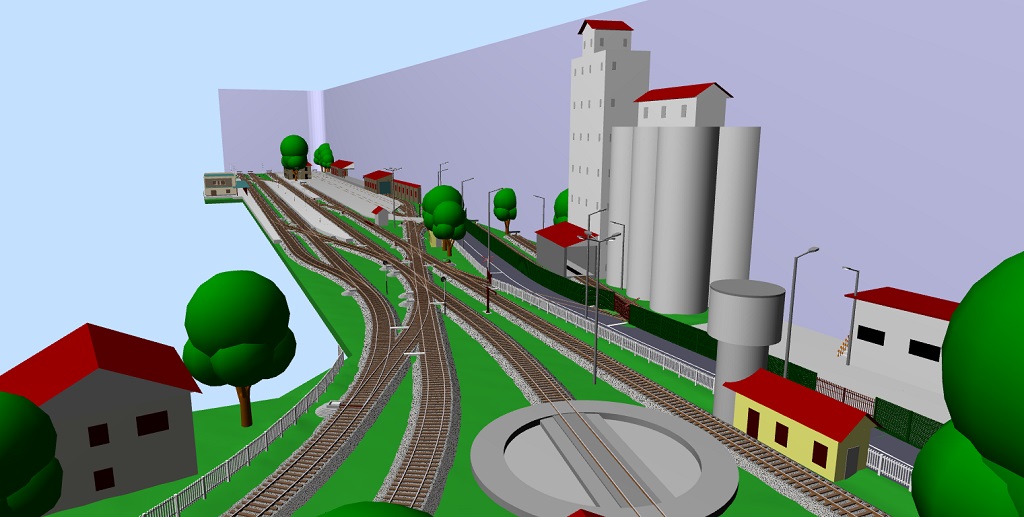

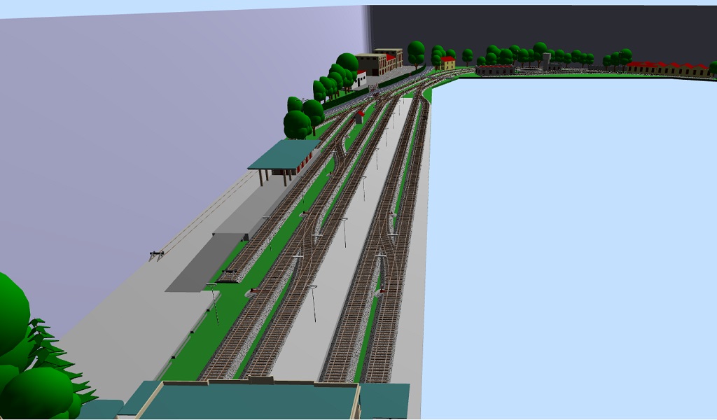

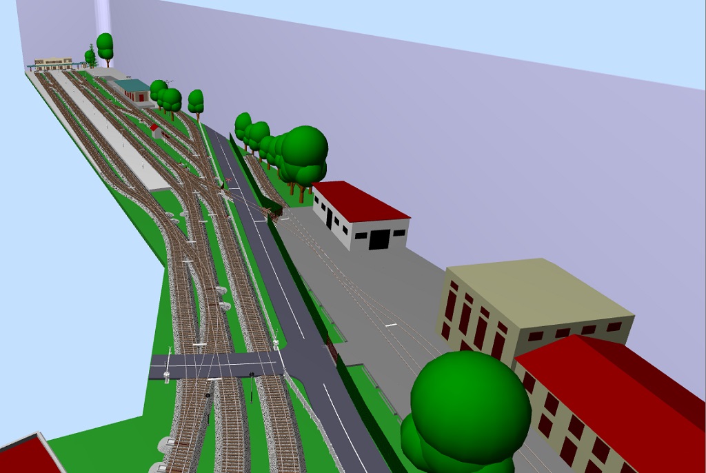

Primo progetto (base Stefano)
bigboy.jpg [ 181.63 KiB | Osservato 6703 volte ]
bigboy_2.jpg [ 146.65 KiB | Osservato 6703 volte ]
bigboy_3.jpg [ 108.65 KiB | Osservato 6703 volte ]
bigboy_4.jpg [ 74.37 KiB | Osservato 6703 volte ]
Questo il progetto su base Vignola
bigboy_Vignola.jpg [ 176.29 KiB | Osservato 6703 volte ]
bigboy_Vignola_2.jpg [ 136.38 KiB | Osservato 6703 volte ]
bigboy_Vignola_3.jpg [ 70.16 KiB | Osservato 6703 volte ]

Ciao Davide,
anzitutto grazie.
Comincio a focalizzare l' attenzione sul progetto che hai fatto basandoti sul mio schizzo, perché e' piu' vicino alla mia maniera di concepire la mia piccola ferrovia.
Alcune domande:
-perché hai invertito ( destro-destro nel mio schema, sinistro-sinistro nel tuo schema ) le due bretelle di svincolo locomotiva ?
-perché hai aggiunto una comunicazione tra il 4° binario ( arrivo e partenza merci ) e il binario di scalo antistante il MM ?
-il deviatoio curvo destro e' un R5/R6 ?
-che R hai usato in uscita dalla stazione a vista ?
Alcuni commenti:
-alla fabbrica eliminerei il tronchino parallelo, sia per avere l' altro tronchino piu' lungo, sia per "snellire" il raccordo industriale
-sempre per "snellire", alla RL inserirei un solo accesso alla piattaforma girevole, quello relativo al ramo diritto del deviatoio doppio
-ottima la stazione nascosta della linea secondaria, con binari piu' lunghi di quelli a da me previsti
-mancano i due tronchini "di tacco" al complesso di binari delle due stazioni nascoste; non voglio utilizzare coulisse o soluzioni complesse e percio' la manovra dei treni alle stazioni terminali nascoste sara' semplicemente di sgancio della locomotiva in testa e di riaggancio di un' altra locomotiva in coda.
Debbo dire che la tua "mano" indubbiamente si vede. Hai decisamente migliorato due aspetti che nel mio schema erano carenti ( e sapevo che lo erano... ):
-la RL
-le due stazioni nascoste.
Per quanto riguarda le due stazioni nascoste, il principale miglioramento e' che la stazione nascosta della linea secondaria nel mio schema iniziale era destinata ad accogliere solo convogli di automotrici, mentre ora, se si introduce la modifica dei due tronchini di "tacco" potra' accogliere anche composizioni di materiale ordinario.
Tu che dici ?
Buona serata

Ciao Davide,
decisamente il progetto Vignola e' bello, non posso certo dire diversamente, ma si discosta troppo dalla mia impostazione.
Piu' che altro presenta due aspetti che non mi piacciono neanche un po'.
Il primo e' che sa molto, fin troppo di impianto secondario, mentre la mia idea e' quella di un impianto "medio", almeno limitatamente allo spazio disponibile.
Il secondo e' che vorrei evitare come la peste l' uso dei deviatoi Baeseler, che, almeno in un impianto di impostazione italiana, mi fanno letteralmente venire l' orticaria.
Direi di proseguire e di affinare il primo progetto, perché mi sta cominciando a piacere proprio.
Uno dei motivi, forse il piu' importante, per cui i lavori al plastico si erano interrotti diversi anni fa' dopo avere provato ad appoggiare il piano binari, era proprio che non mi convinceva neanche un po'. E proseguire nei lavori di un qualcosa che non ti convince appieno mi par cosa da non fare...
 Oggetto del messaggio: Re: un appello a Bomby ... e non solo
MessaggioInviato: martedì 20 dicembre 2016, 18:19
Messaggi: 9224

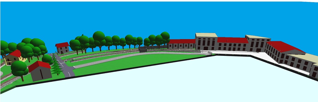

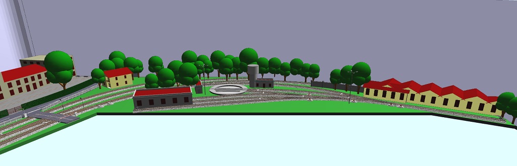

Dimenticavo una cosa importante, almeno dal punto di vista paesaggistico. Inizialmente l' ho omessa, perché nel mio schema di massima aveva poca importanza, ma, se si scende nel dettaglio, bisogna tenerne conto.
Quella "risega" in corrispondenza del lato corto e' una trave del tetto.
In realta' quella trave e' sormontata da un' altra trave che percorre tutto il lato corto. Questa seconda trave, pero', lascia una luce libera sopra al piano binari di una dozzina di centimetri. Il che significa che questo spazio si puo' sì usare per posare binari, ma non per il paesaggio: la trave andra' nascosta da uno sfondo.
Buona serata

-perché hai invertito ( destro-destro nel mio schema, sinistro-sinistro nel tuo schema ) le due bretelle di svincolo locomotiva?
Errore di sbaglio fu. Comunque io le lascerei così, al limite invertirei solo quelle del 3° e 4° binario (quelli più vicini all'osservatore).
-perché hai aggiunto una comunicazione tra il 4° binario ( arrivo e partenza merci ) e il binario di scalo antistante il MM?
Agevola le manovre in maniera incredibile, specie quando si lavora sul raccordo.
R9/R10.
-che R hai usato in uscita dalla stazione a vista?
R9 minimo.
e perchè? Anzi, la presenza di quel binario è utile per giustificare la presenza di manovre interne al raccordo con automotore da manovra, con il cambio tra carri carichi e scarichi presso i portoni del magazzino.
E' un'aggiunta che ho fatto all'ultimo, si può togliere, ma a parte il fatto che secondo me ci sta bene, in genere le piattaforme corte avevano 2 accessi per poter svolgere le manovre di rotazione in 2 tempi per le locomotive con tender lunghe. E' una cosa quasi impossibile da fare nel modellismo, però accennare alla cosa ci sta. E poi si aggiunge un binario -piuttosto lungo- in più per la sosta delle locomotive che richiedono una sosta breve in DL.
-mancano i due tronchini "di tacco" al complesso di binari delle due stazioni nascoste; non voglio utilizzare coulisse o soluzioni complesse e percio' la manovra dei treni alle stazioni terminali nascoste sara' semplicemente di sgancio della locomotiva in testa e di riaggancio di un' altra locomotiva in coda. /quote]
I tronchini non ci sono per via della presenza del piano trasbordatore. Basta togliere quello e aggiungere i binari.
Sì, però è uno dei pochi impianti in Italia che ricalca la situazione che vuoi riprodurre. Comunque una certa aria da secondaria ce l'ha.
Non sono Baesler! Sono inglesi semplici --> finezza che però permette di aggirare il problema :D
In alternativa si possono usare i Tillig che la geometria è pressochè identica ai Roco e ci sono pure le massicciate preformate (che non so quanto si accostino bene a quelle Roco).
Ecco, questo è un dettaglio importante.
