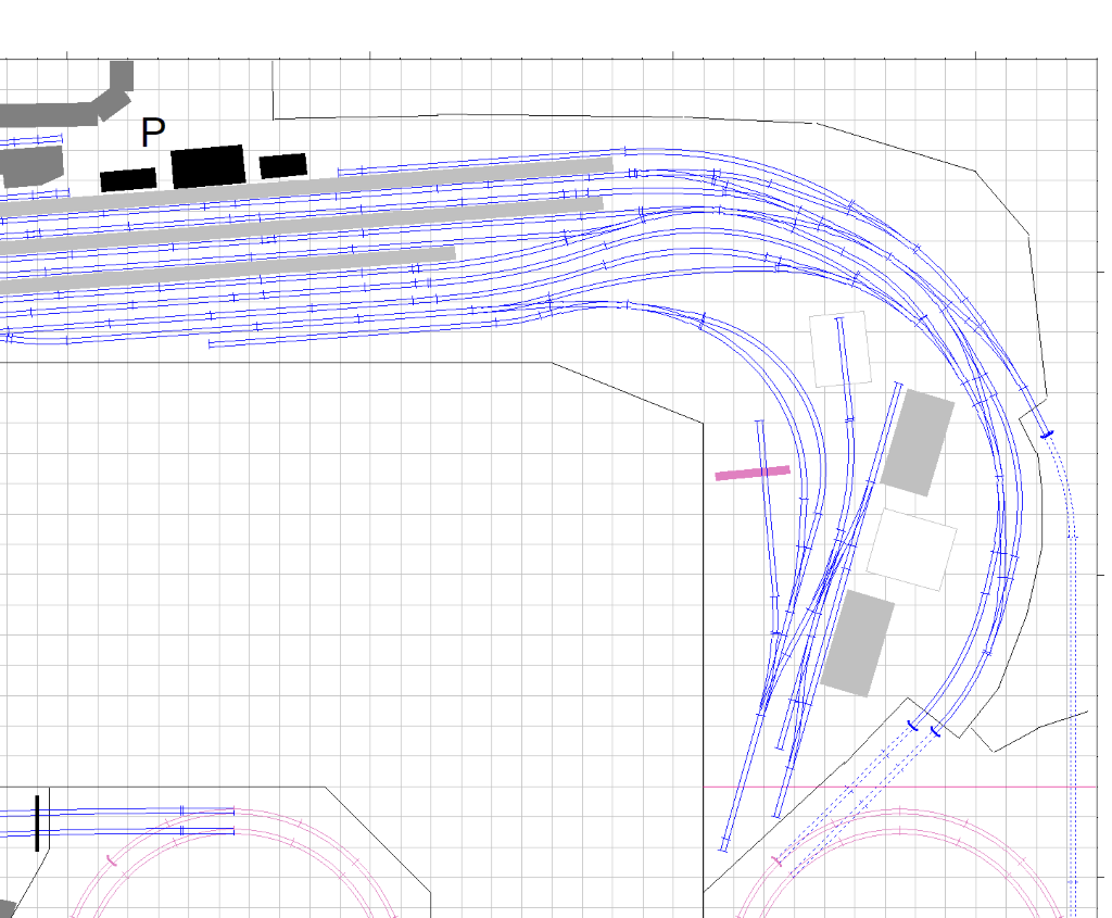

Con quelle in vendita sicuramente no, due accoppiate non ci entrano sicuro, neanche spostando un po' più indietro l'entrata della secondaria. Occorrerebbe fare un portale intero 2+1, risparmiando un... "pilone" (non so come chiamarlo) al centro, ma poi i due tunnel accoppiati ci stanno?
Questa è la radice risistemata un po' per avere i tre binari paralleli in entrata (ho messo un deviatoio curvo sulla secondaria) nel caso di portale a 3 vie

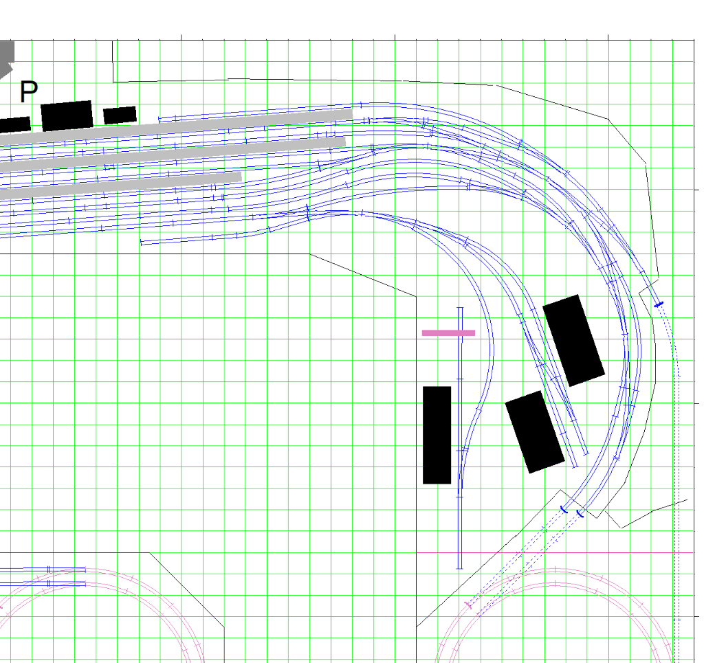

Nel frattempo ho provato a disegnare il raccordo e la zona industriale... Ho trovato diversi raccordi interessanti su Maps ma alla fine non sono riuscito a riprodurli... non ci entrano...
Questo è ciò che sono riuscito ad abozzare...
6b7c3_ind.png [ 160.19 KiB | Osservato 6020 volte ]

MessaggioInviato: giovedì 1 marzo 2018, 13:07
Per il raccordo, dipende da che azienda vuoi servire e dalle sue esigenze. In linea di principio, l'unica cosa che modificherei nel tuo progetto del raccordo, eviterei di piazzare il binario in primo piano parallelo al bordo del plastico e allungherei le aste di manovra, sia quella presso la stazione, che quella del raccordo posizionando in modo diverso lo scambio.
PS: non guardare con maps, che metà dei raccordi sono stati segati, usa google earth e va' indietro nel tempo alle immagini dei primi anni 2000. Oppure prova anche altri service di immagini come bing, istella, o il geoportale nazionale. Le immagini potrebbero avere risoluzione minore, bisogna essere bravi a interpretare, ma si possono scovare molti raccordi dalle forme strane.
Ah, se sei interessato ai raccordi, butta un occhio al libro "Binari per gli Stabilimenti" di Paolo Arlandi: tratta solo l'area di Torino, ma ci sono letteralmente centinaia di planimetrie e foto di antichi raccordi, tutti quelli presenti, un lavoro mostruoso da cui trarre ispirazione, un libro che vale quello che costa (e che ti impegna, a leggerlo tutto ci vuole più di un mese, e tieni conto che io leggo in frettissima, un libro di Camilleri me lo secco a 90-100 pagine l'ora).
Per il portale di galleria, secondo me è uno dei manufatti più semplici da realizzare anche in casa, puoi provare tu anche solo a fare una sagoma di cartoncino con le aperture e provarla prima di fissare definitivamente i binari.

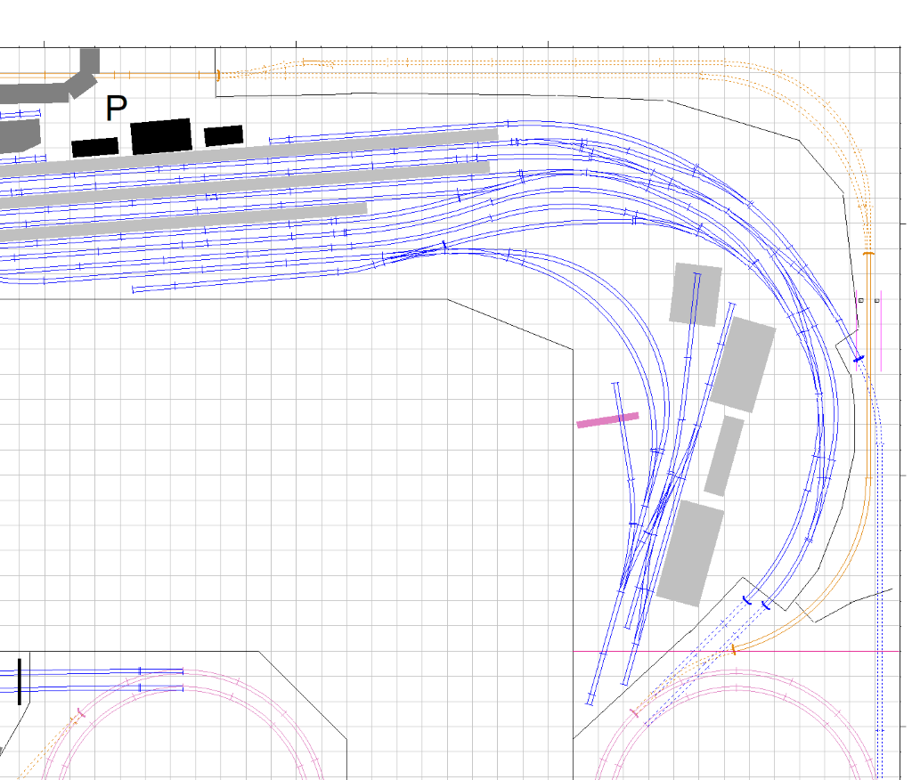

Intanto il raccordo industriale.... Ho cambiato diverse cose... Intendevi una cosa del genere?
6b7c3_ind.png [ 149.08 KiB | Osservato 5944 volte ]
 Oggetto del messaggio: Re: Progetto per un nuovo plastico... "idee" in corso
MessaggioInviato: giovedì 1 marzo 2018, 19:58
Bellino bellino il raccordo ma... a sto punto non converrebbe fare un fascio di presa e consegna? (avviso: bisogna rifare il piano binari del raccordo, nel caso). Lo spazio c'è tutto, bisogna solo trovare un layout credibile.
In un fascio di presa e consegna, per un'azienda della grandezza che stai riproducendo tu di solito bastano 2 (o 3) binari, le locomotive dei treni FS lasciano e prelevano i carri destinati o provenienti dalla ditta, che verranno prelevati o lasciati dall'automotore privato. In questo modo i mezzi FS non entrano in area privata e, soprattutto, i mezzi privati non entrano sui binari FS.

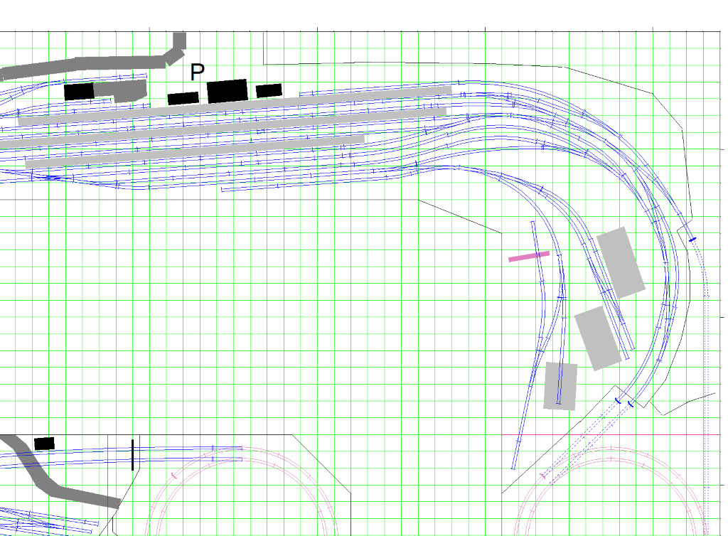

Località: Perugia
Ho tolto l'inglese in prossimità dell'asta ripristinando la situazione precedente e rendendo di nuovo l'asta indipendente dal resto della stazione, mi sembra migliore come soluzione. Si è accorciato un po' il fascio di presa e consegna ma penso che sia sufficiente. Ho distanziato un po' di più i binari di carico/scarico dal fascio di presa e consegna. C'è più spazio anche per il carroponte.
Insomma ecco il risultato... va meglio?

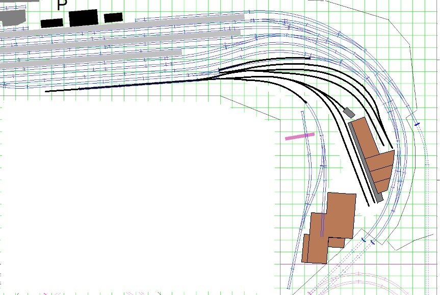

Semplicità, semplicità:
danilomariotti racc.jpg [ 166.85 KiB | Osservato 5674 volte ]
Le loco FS piazzano i carri sul fascio di presa e consegna e la locomotiva da raccordo li preleva, passa sull'asta di manovra e deposita i carri presso i piani caricatori. Per dare maggiore varietà ho ipotizzato la presenza di due aziende differenti con differenti produzioni (e differenti tipologie di carri utilizzate).
