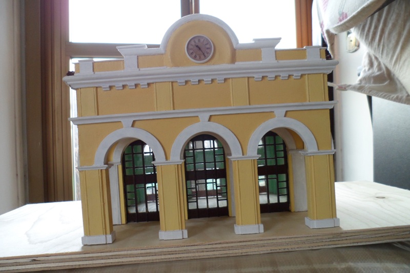

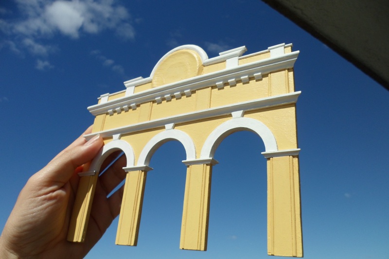

Salve

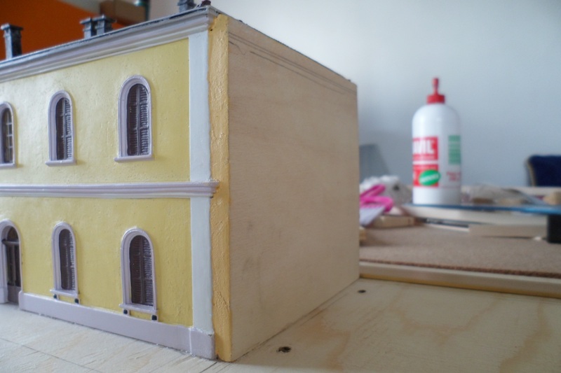

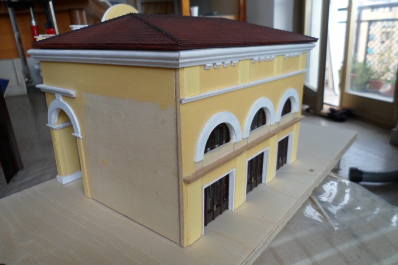

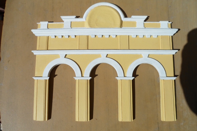

La facciata principale completata nella parte superiore, manca ancora l'orologio al centro e il basamento in lastre di "marmo" di ogni singola colonna.
SAM (2).JPG [ 143.93 KiB | Osservato 8835 volte ]
SAM_.JPG [ 123.45 KiB | Osservato 8835 volte ]

spettacolare la facciata.
come hai riprodotto gli ornamenti in legno?
che pasta acrilica usi come "filler" per le rughette del legno?

Ciao Marco, allora la pasta acrilica che uso è questa: http://www.maimeri.it/it/categorie/arti ... 20722.html
Mi chiedi come faccio gli ornamenti, ossia tutte quelle parti che in foto sono bianche che dovrebbero simulare il marmo e che in seguito provvederò a sporcare con delle polveri per accentuare l'effetto tridimensionale. Guarda faccio più fatica a spiegare il procedimento che a farlo. In pratica si tratta di vari listelli in uso per il modellismo navale, alle volte sovrapposti e incollati fra loro, cornicette in legno sezionate o tagliate per lungo, cioè divise in due e magari utilizzo solo una parte, come nel caso di quella in alto stondata. Poi lavoro di lima,carta abrasiva seghetto con relativa guida per tagli a 45 gradi sia chiaro tuta roba che compri con 10 euro e ti avanzano anche i soldi, insomma hai presente Geppetto?

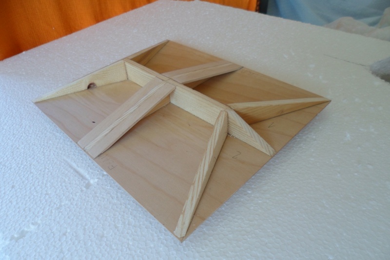

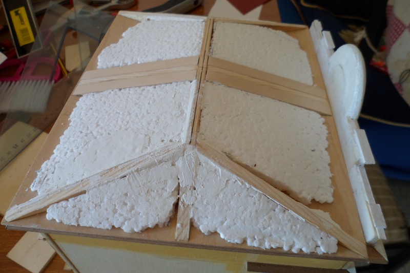

La struttura per il tetto, a cui successivamente incollerò del polistirolo per creare volume, opportunamente sagomato con lo la stessa angolazione delle falde in coppi. I due listelli sottostanti servono per creare l'incastro, in quanto il tetto sarà amovibile.
SAM (3).JPG [ 136.23 KiB | Osservato 8314 volte ]

MessaggioInviato: sabato 24 marzo 2018, 9:36
Messaggi: 651
Secondo me avrai due pendenze differenti tra il frontale ed il laterale che esteticamente non sono il massimo da vedere......io di norma guardando la pianta del tetto dall'alto faccio tutto a 45° in modo che sia più gradevole esteticamente (spero di essermi spiegato bene).
Se guardi le foto dall'alto inserite prima capisci meglio cosa dico.

Ciao Citation 2008, intanto grazie per l'interesse. In merito alla tua osservazione, che ti devo dire, io non sono ne un geometra ne un architetto e tantomeno un ingegnere edile. La pianta di questa parte di stazione è un rettangolo quasi quadrato, ci sono solo pochi cm di differenza tra la lunghezza e larghezza, se le diagonali delle falde le avessi tracciate a 45° come tu preferisci fare, il tetto avrebbe assunto un forma quasi piramidale, cosa che a me non piace. Se il tuo giudizio è basato solo su una tua personalissima preferenza estetica, io la rispetto, ci mancherebbe! Ma per lo stesso tuo identico motivo preferisco la soluzione da me adottata. Se invece mi dici che al vero un tetto come il mio crollerebbe oppure non ne esiste neanche uno al mondo, allora io mi scuso con gli architetti e ingegneri che ci sono anche qui sul forum giustificandomi a mò di alibi che io non sono un ingegnere. Comunque se la forma della pianta fosse stata un rettangolo proporzionato, cioè la lunghezza circa il doppio della larghezza avrei senz'altro scelto la tua soluzione. Maurizio

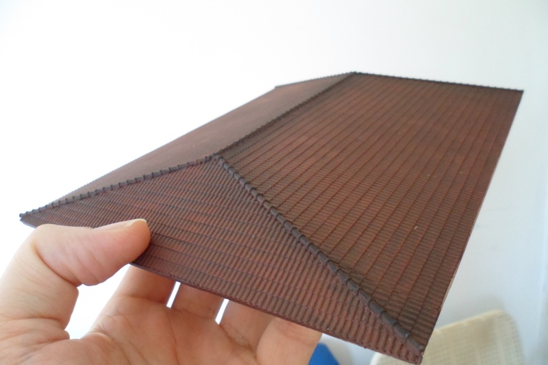

Nelle due foto, le successive fasi del completamento del tetto.
SAM_0 (2).JPG [ 145.41 KiB | Osservato 8170 volte ]
SAM_0 (3).JPG [ 137.12 KiB | Osservato 8170 volte ]
Ciao Maurizio,
Nessun riferimento a calcoli strutturali ma solo estetici.....se a te piace così continua pure.....ne sarai soddisfatto.

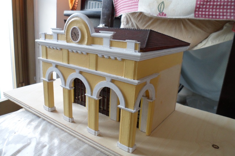

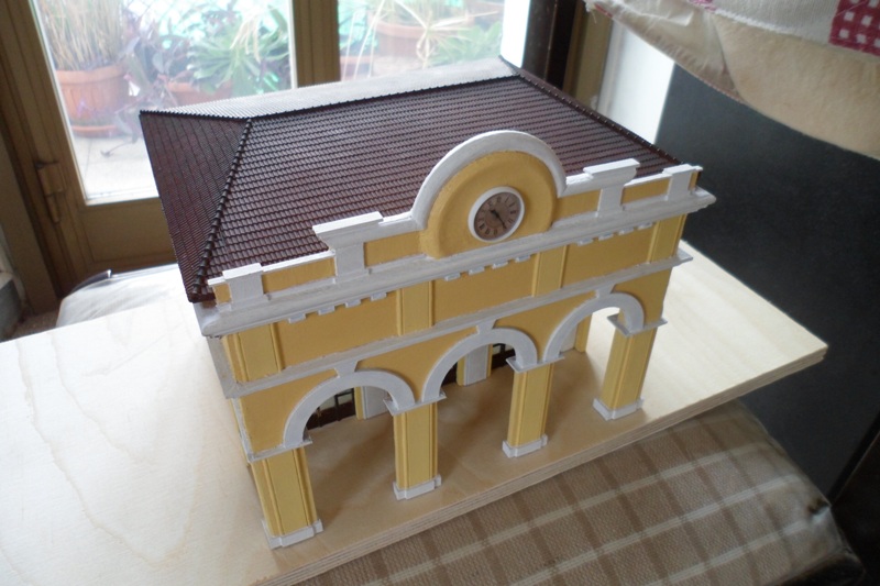

Salve
Edificio assemblato, completo di orologio, basamenti in "marmo" delle colonne e maniglie in ottone nei portoni. Effettuato anche un rivestimento interno, dove ho in mente di inserire la biglietteria e le classiche panche in legno ( aridaje co sto legno!!! non ditemi che non l'avete pensato!) della sala di attesa.
Osservate per cortesia l'orologio, segna le ore 10:25 Vi ricorda qualcosa questo orario?
Un mio piccolo pensiero a quelle 85 persone, vittime innocenti che non ci sono più. Maurizio
SAM_0 (4).JPG [ 138.93 KiB | Osservato 8021 volte ]
SAM_0 (5).JPG [ 151.83 KiB | Osservato 8021 volte ]
SAM_0 (6).JPG [ 132.38 KiB | Osservato 8021 volte ]
SAM_0 (7).JPG [ 136.26 KiB | Osservato 8021 volte ]
