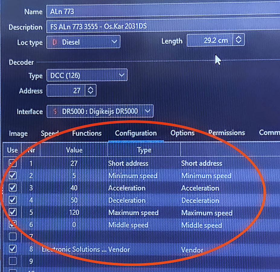

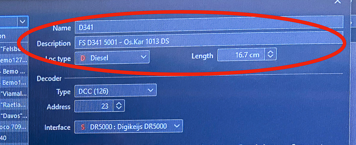

a) memorizzare la nuova loco e la sua lunghezza esatta (foto 1)…
foto 1.jpg [ 289.22 KiB | Osservato 2284 volte ]

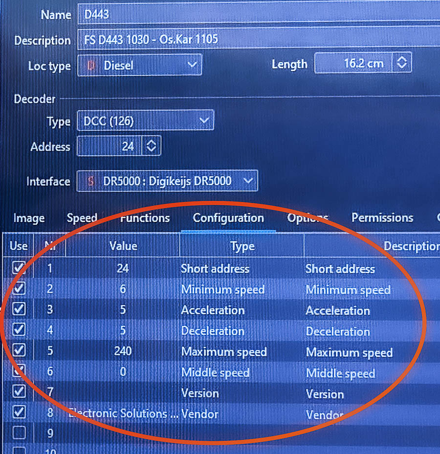

b) memorizzare le CV che hanno influenza sulla velocità (foto 2 e 3 - scattate dopo che le CV 2, 3, 4 e 5 sono state modificate secondo le fasi 1 e 2 della procedura)…
foto 2.jpg [ 272.23 KiB | Osservato 2284 volte ]
foto 3.jpg [ 262.01 KiB | Osservato 2284 volte ]

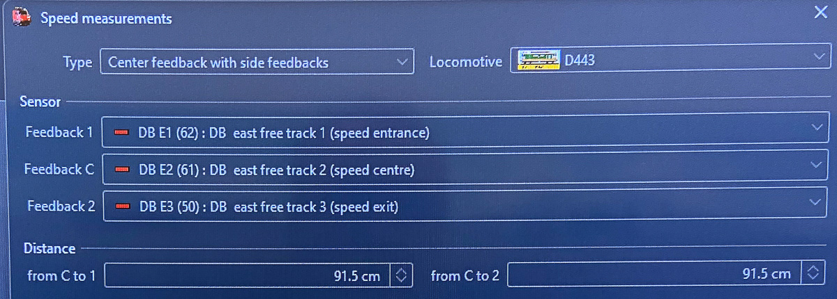

d) predisporre una sequenza di tre blocchi contigui: in quello centrale il programma misurerà la velocità in scala mentre gli altri due rileverà l’inizio e la fine della misurazione e gestirà la frenata e la successiva ripartenza della loco. I blocchi alle due estremità devono essere sufficientemente lunghi da consentire alla loco di raggiungere la massima velocità.
Ho usato tre blocchi sul rettilineo in diagonale dell’impianto DB (foto 5)…

1) modificare le CV 3 e 4.
Accelerazione e decelerazione verranno infatti gestite direttamente da iTrain.
Per loco senza sonoro avevo inserito il valore 1.
Per quelle sound ho utilizzato il 5 (di nuovo foto 3).
Valori ricavati dai tutorial pubblicati su YouTube da Bob Fuller (video da 16 a 20)…
foto 3.jpg [ 262.01 KiB | Osservato 2282 volte ]

2) verificare a che velocità minima e massima va la loco con le CV 2 e 5 di default.
Modificarle, se necessario, in modo che la velocità minima (step 1) sia tra i 3 e i 4 km/h e la velocità massima (step 126) sia pari a quella della locomotiva reale.
Ho riscontrato situazioni diverse tra le varie loco.
Ad esempio la ALn 773 di Oskar aveva una CV 5 pari a 180 che produceva una velocità massima di 145 km/h quindi eccessiva.
Per ottenere i 110 km/h l’ho abbassata a 120 (foto 2).
Invece la D443 (sempre di Oskar e sempre con decoder ESU) di default aveva valore della CV 5 pari a 120 che produceva solo 65 km/h di velocità massima.
Aumentata a 240, come vedete nella foto 3, produce una velocità massima realistica (130 km/h)…
foto 2.jpg [ 272.23 KiB | Osservato 2278 volte ]
foto 3.jpg [ 262.01 KiB | Osservato 2278 volte ]

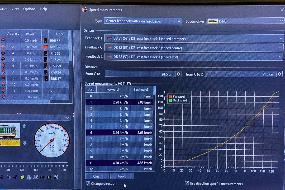

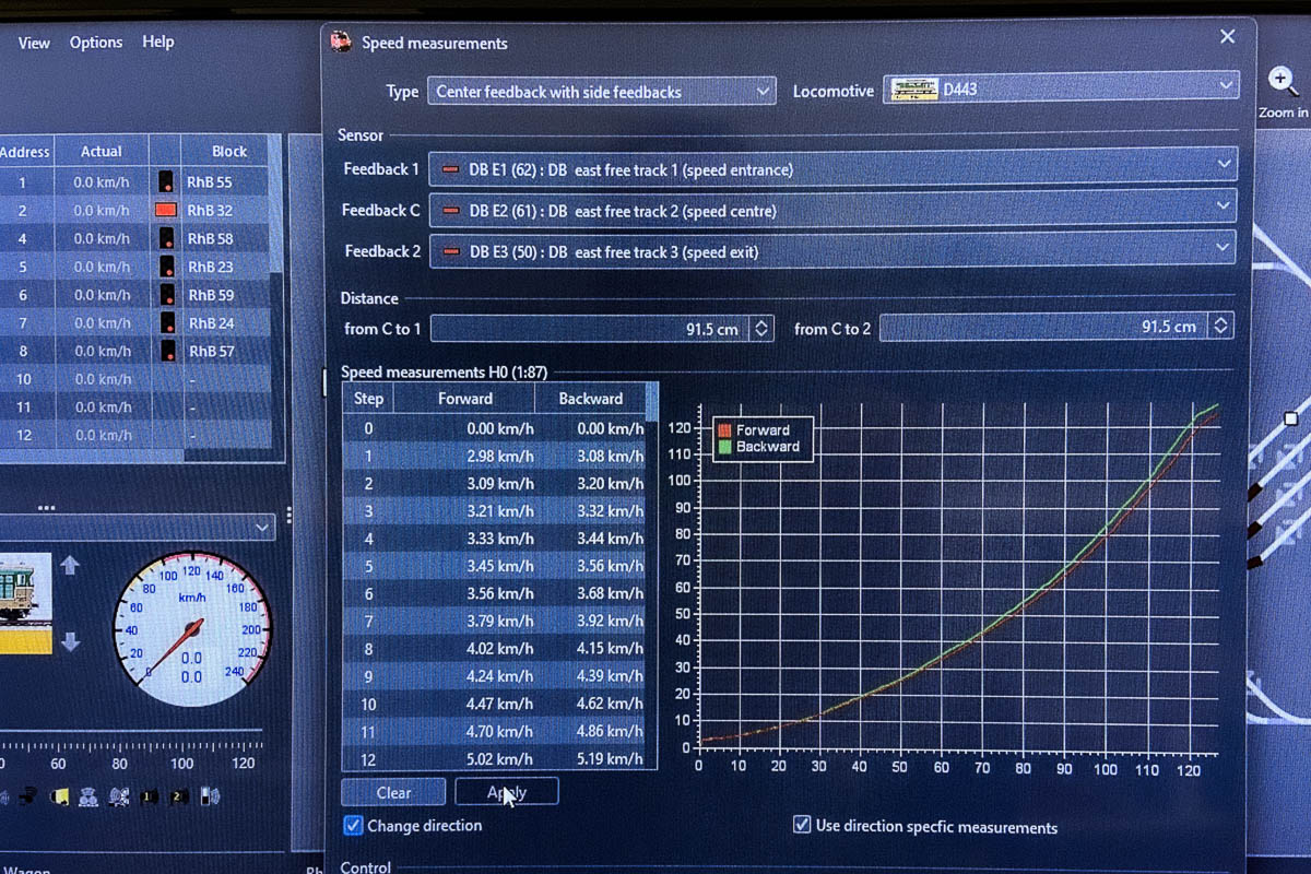

3) effettuare la procedura automatica di misurazione della curva di velocità.
Scegliere ogni quanti steps fare la misurazione e avviare il programma.
La loco partirà da sola alla massima velocità e farà avanti indietro tante volte quanti gli steps richiesti.
Io ho impostato l’automatismo ogni 5 steps (misura la velocità a marcia avanti e indietro partendo dallo step 126, poi 121, 116, 111,…,16, 11, 6 e infine 1).
A quel punto basta dire di applicare i valori misurati e iTrain calcolerà tutti gli steps intermedi.
La foto 6 è stata scattata durante la procedura, mentre la foto 7 dopo che il programma ha calcolato la velocità per tutti gli steps intermedi...
foto 6.jpg [ 267.19 KiB | Osservato 2274 volte ]
foto 7.jpg [ 270.8 KiB | Osservato 2274 volte ]

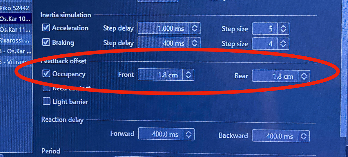

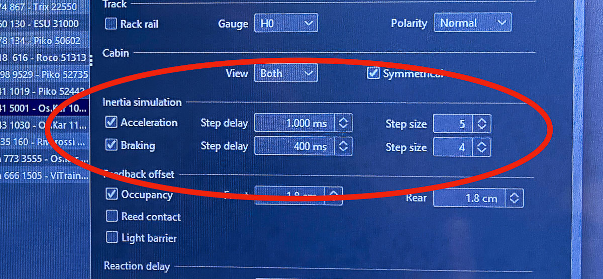

4) nella pagina opzioni del menù locomotiva impostare due valori di simulazione dell’inerzia tale da ottenere che partenza e arresto abbiano una dolcezza realistica (foto 8 ).
Procedere per tentativi fino a che il risultato non soddisfa…
foto 8.jpg [ 250.68 KiB | Osservato 2271 volte ]

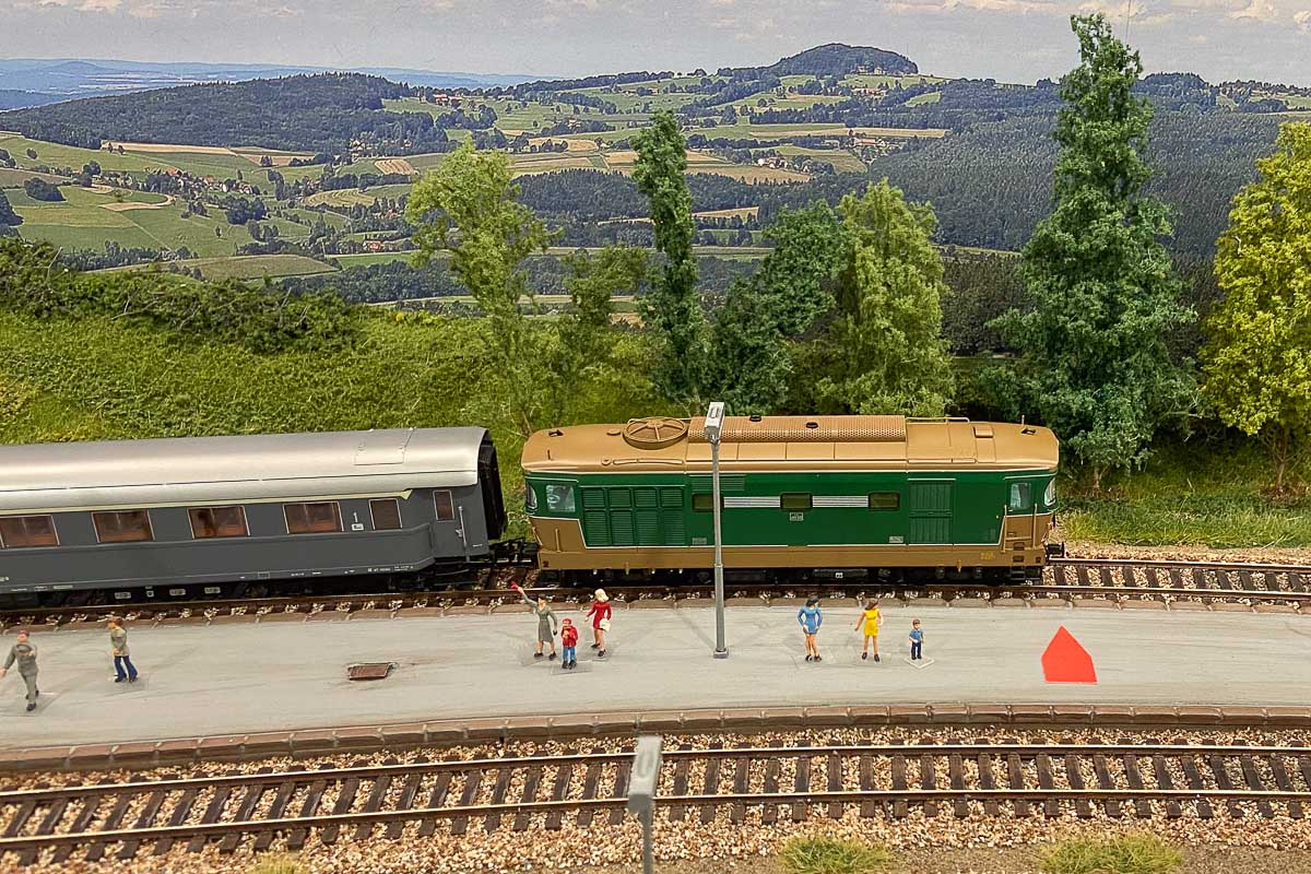

5) individuare il punto di stop desiderato su di un blocco di riferimento (foto 9 e 10)...

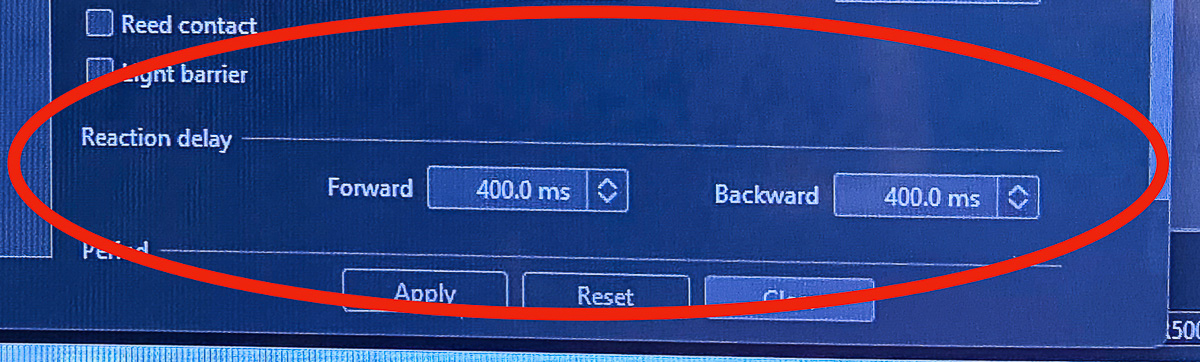

6) preparare una “route” (percorso) che porti la locomotiva da un blocco precedente a quello scelto al punto 5…
7) verificare dove si arresta la loco: se la loco va lunga aumentare il “reaction delay” (pagina opzioni del menù locomotiva, in basso), se rimane corta diminuirlo.
Testare più valori fino a trovare quello corretto (foto 11)…
foto 11.jpg [ 247.07 KiB | Osservato 2280 volte ]

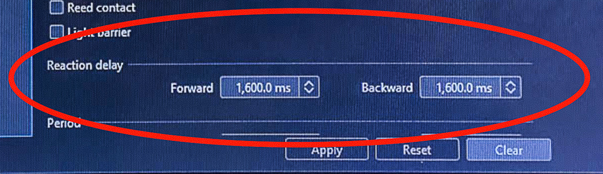

Ecco però la sorpresa: se la locomotiva è “sound” seguendo questa procedura si rischia di perdere il sincronismo tra movimento della loco ed effetti sonori.
La causa è la modifica alle CV 3 e 4 (accelerazione e decelerazione), come descritto nella fase 1.
Alcuni esempi:
La ALn 668 (ViTrains - decoder ESU) e la D341 (Oskar - decoder ESU) si fermano ma il rumore del motore non scende di giri.
La Gr 835 (Rivarossi, decoder ESU) e la D141 (PIKO con decoder PIKO) si fermano ma non si sente più il rumore della frenata.
Ho quindi dovuto procedere per tentativi, modificando nuovamente le CV 3 e 4 fino ad ottenere effetti sonori realistici.
A quel punto però il punto di arresto risulta modificato e occorre intervenire di nuovo sul valore di “reaction delay” (foto 12)…
foto 12.jpg [ 280.53 KiB | Osservato 2277 volte ]
