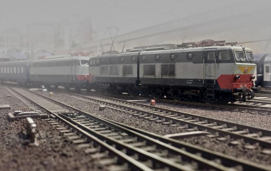

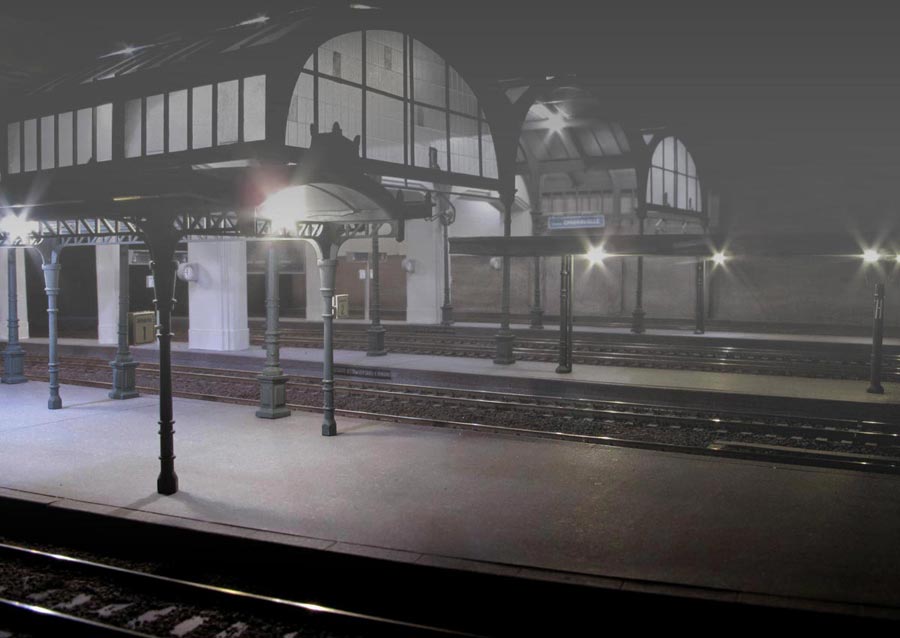

Con queste foto invernali e nebbiose vi auguro buon Natale! Ci vediamo presto sui binari di Milano Chiaravalle!
ill_fog.jpg [ 56.43 KiB | Osservato 10344 volte ]
e656-209__fog.jpg [ 67.83 KiB | Osservato 10344 volte ]
(la nebbia è aggiunta con Photoshop... ma una volta o l'altra proverò con il fumo denso di un sigaro)

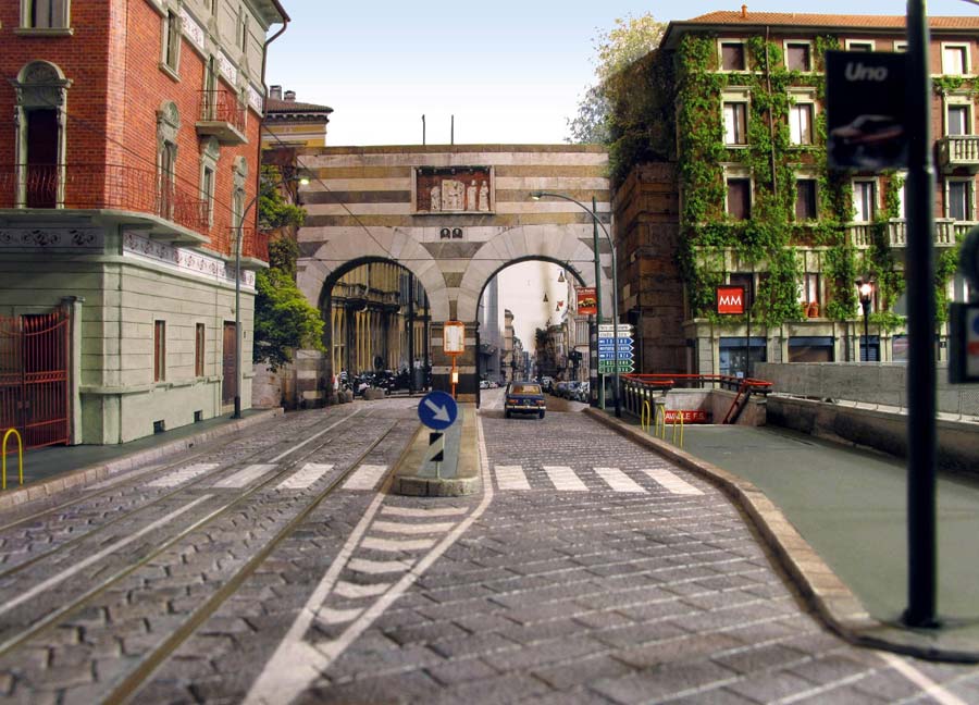

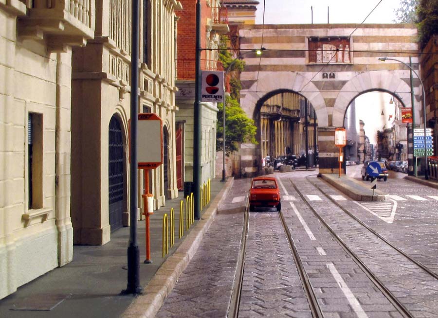

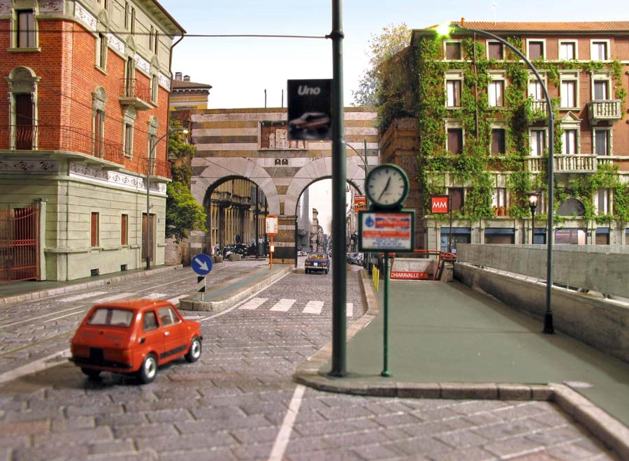

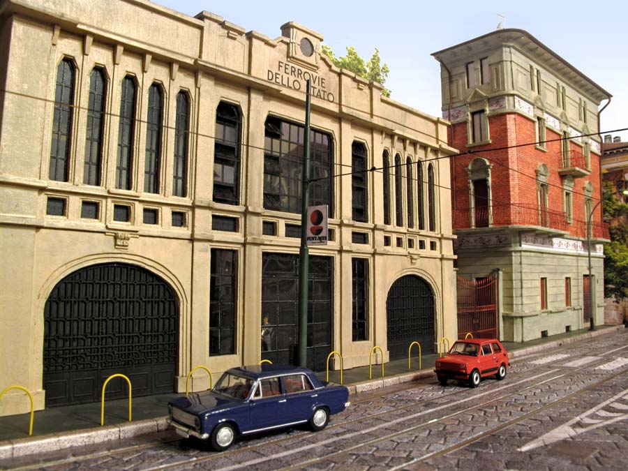

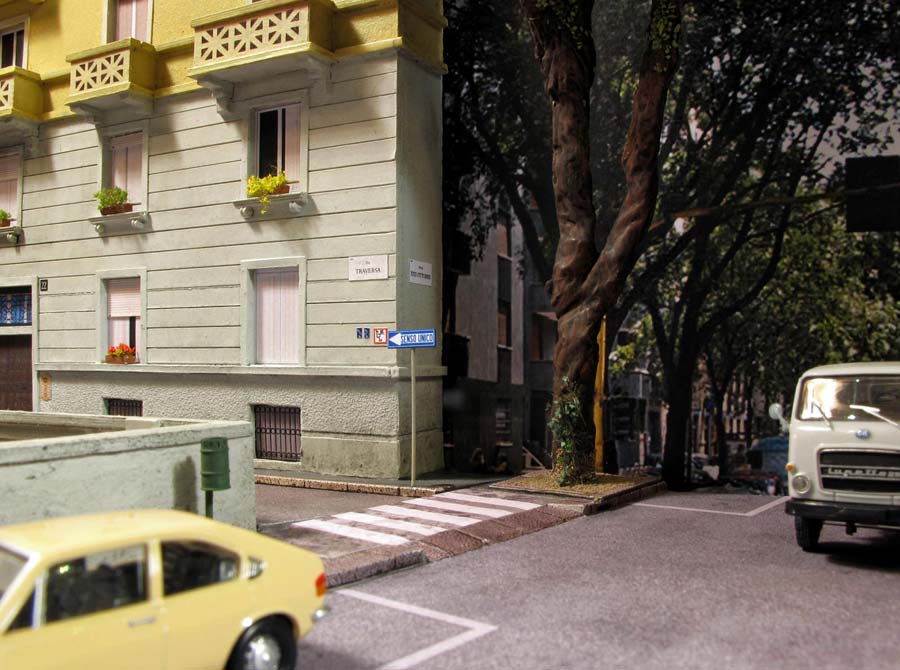

Eccoci al 2015!

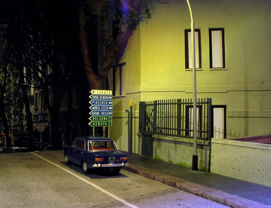

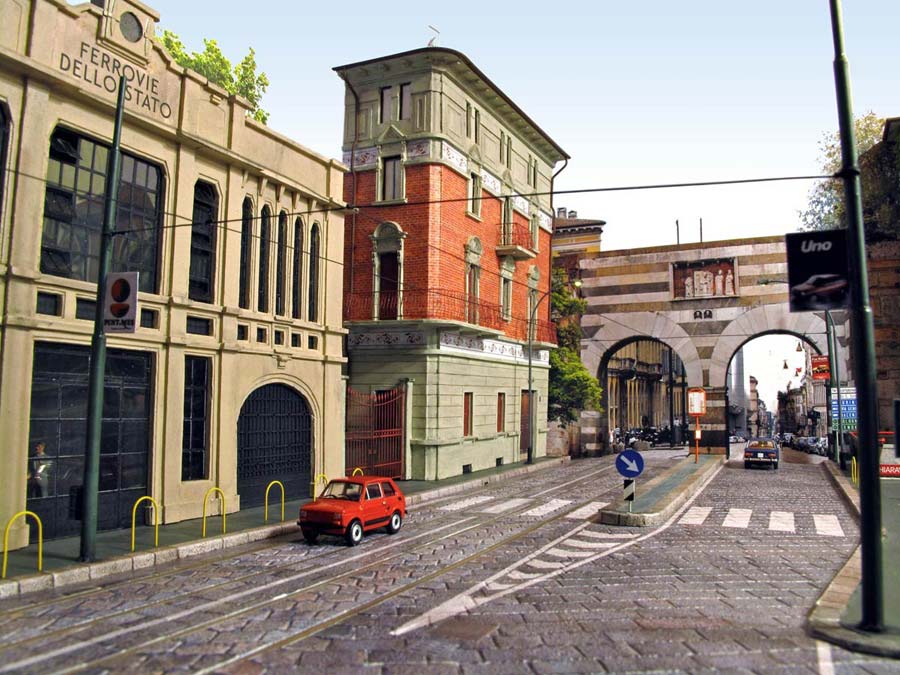

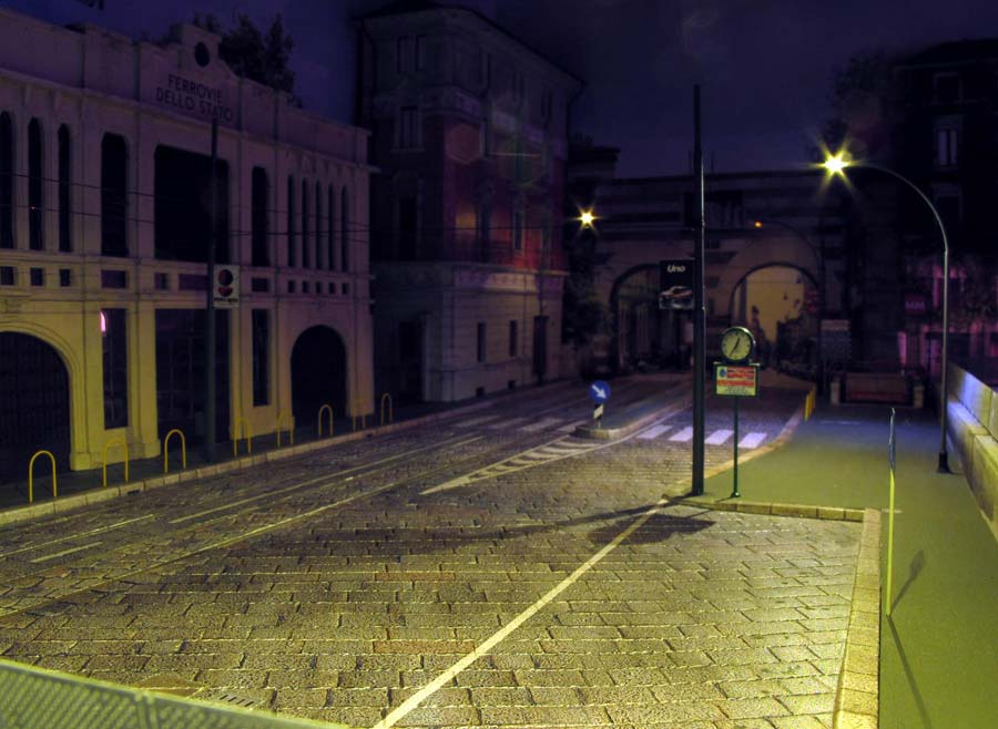

Speravo di dedicare molto tempo al plastico durante le vacanze di natale e invece nisba... Comunque qualche piccolo progresso c'è. Siccome passo da una parte all’altra della zona cittadina cercando di avvicinarmi a quello che sarà l’aspetto definitivo (figuriamoci :wink: ), mi sono soffermato su tutta un serie di dettagli tra i quali c’è anche l’illuminazione delle strade. Ma anche un po’ di segnaletica, di pubblicità, di fili, di dettagli…
001.jpg [ 109.15 KiB | Osservato 8936 volte ]
004.jpg [ 86.54 KiB | Osservato 8936 volte ]
Di fronte all’uscita della stazione ho piazzato gli archetti in metallo tanto utili a legarci le biciclette (in preparazione assieme all’edicola) piuttosto che a evitare di finire in mezzo alla strada. Sono realizzati con un tondino d’ottone da 1 mm di diametro curvato attorno a un pennarello.
006.jpg [ 111.16 KiB | Osservato 8936 volte ]
Ho perso un sacco di tempo con l’illuminazione perché avevo tanti lampioni provenienti da varie produzioni e tutti rigorosamente funzionanti a voltaggio uno diverso dall’altro, perciò prima di installarli ho cercato di uniformare il voltaggio sostituendo alcuni led (un disastro) e salvando alcune lampadine, inoltre ne ho approfittato per illuminare qualche androne. Alla fine ho collegato tutto ad alcuni trasformatori a vario voltaggio che fanno capo a un trasformatore “madre” a 12V cc.
008.jpg [ 73.11 KiB | Osservato 8936 volte ]
Ho approfittato per installare anche un po’ di segnaletica oltre agli sfiati dei tubi del gas. I fili del tram sono realizzati in filo di ferro da 0.2 e 0.3 mm ma non sono soddisfatto, credo che li sostituirò con il filo elastico SBM, tanto qui i pantografi non ci devono strisciare…
