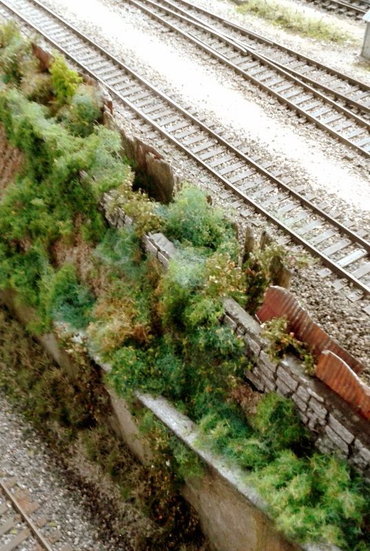

Un paio di ore di lavoro nell'area della linea a scartamento ridotto limitrofa alla stazione FS.
Ho messo delle palizzate in legno (balsa dipinta) e della lamiera ondulata (foglio di alluminio per alimenti lavorato su una base scanalata usando una punta tonda e poi dipinta). Ancora questi particolari necessitano di ritocchi di colore e "chiusure" di buchi indesiderati.
Ho quindi provato a mettere la solita vegetazione bassa, un mix di prodotti Heki, Noch, Silhouette per vedere se andavo nella giusta direzione.
Poi ho avuto la brillante... :roll: idea di mettere della cenere di risulta in una zona appositamente recintata ma credo che verrà correttamente sostituita con del carbone finemente triturato.
Giuseppe

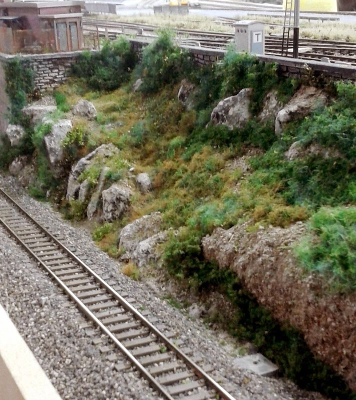

Dopo la lunga fase di posa dell' erba bassa ho cominciato la posa dei cespugli, rinverdendo così il plastico. Successivo step relativamente al verde sarà quello degli alberi.
Tempo addietro cannibalizzai una vecchio divano prelevandone l'imbottitura. In questi giorni l'ho ripescata, dipinta e ricoperta con polveri Woodland Scenic ed Heki ed erba sintetica fissata con colla spray. Oltre a questi cespugli fatti in casa (che rappresentano 80% del verde nelle foto), ho aggiunto in punti strategici i preziosi prodotti della Silhouette ed i meno cari ma pur sempre ottimi Micro Flor della Heki.
Come prima zona test di lavoro ho scelto la scarpata che costeggia la linea di parata a singolo binario posta nella parte posteriore del plastico.
Le foto sono prese dal mio cell a carbone... la qualità è quella che è!
Giuseppe
 Oggetto del messaggio: Re: PLASTICO: il plastico QdP
MessaggioInviato: mercoledì 27 gennaio 2016, 22:14
Mmmmm.... :? :? :?
Non saprei...A prima vista non mi piace, però non so se dipende dalle foto fatte con il cell. che sfalsano i toni del verde.
Vuoi lasciare tutto così, oppure questa è solo la base?
MessaggioInviato: mercoledì 27 gennaio 2016, 23:33
Messaggi: 658
In effetti come dice AXEL, il verde sembra troppo "carico", e non rende appieno il lavoro fatto, sembra meno realistico di quanto fatto/visto finora, ma magari è solo l'effetto della foto.
Credo comunque che con un verde meno carico sia più realistico, quacosa del genere ( mi sono permesso di modificare leggermente la tonalità di un paio di foto giusto per rendere un pò l'idea )
