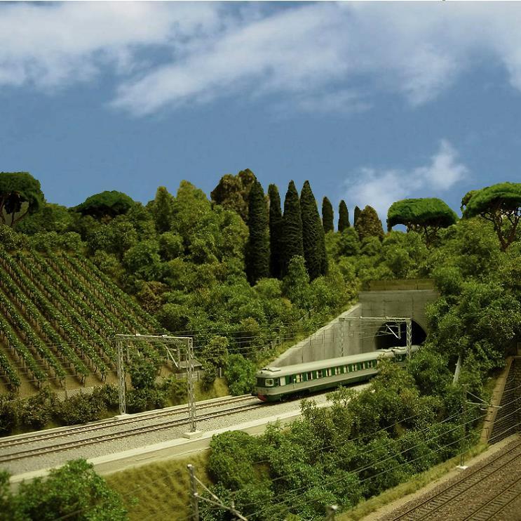

Per il tuo plastico, ci vedrei bene una vegetazione del genere, molto ben realizzata dall'amico Robert.
robert.JPG [ 110.55 KiB | Osservato 18096 volte ]

Probabilmente è l'effetto della fotocamera del cell a carbonella. L'occhio è particolarmente sensibile al verde: nei sensori infatti ogni pixel RGB è composto da 4 aree sensibili: una rossa, una blu e due verdi proprio per questo. Se le informazioni sono elaborate male, arrivederci alla corretta resa dei colori.
A me più che altro pare parecchio vaporosa come vegetazione.
