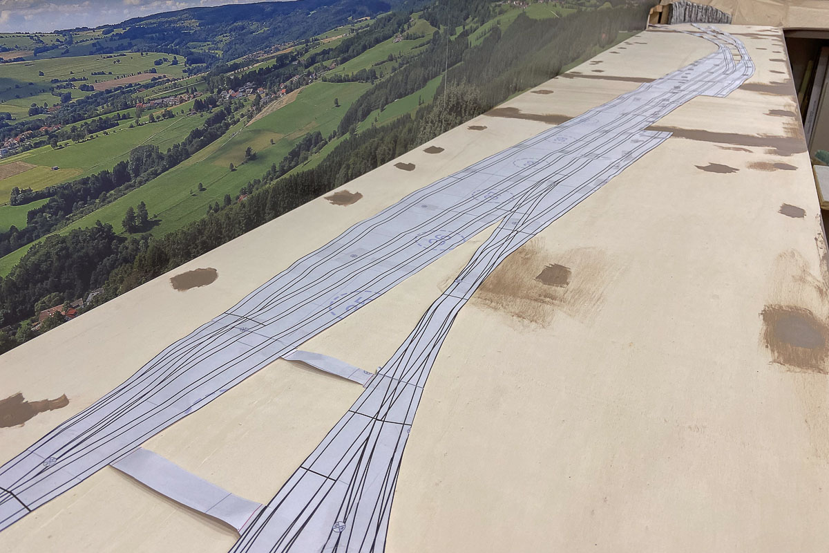

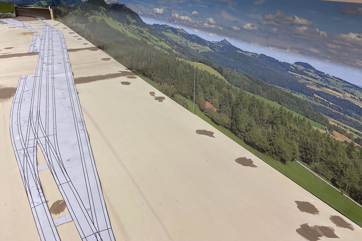

Per disegnare il plastico ho utilizzato il programma RailModeller Express che consente la stampa in scala 1:1 del progetto.
Usando una normale stampante si producono innumerevoli fogli A4 che vanno poi uniti facendo combaciare i riferimenti stampati sui quattro lati.
Ho quindi ritagliato il solo tracciato dei binari per poterlo riportare sul tavolato.
Prossima fase il taglio della base in sughero…

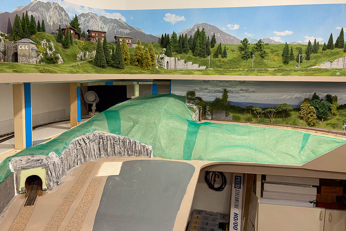

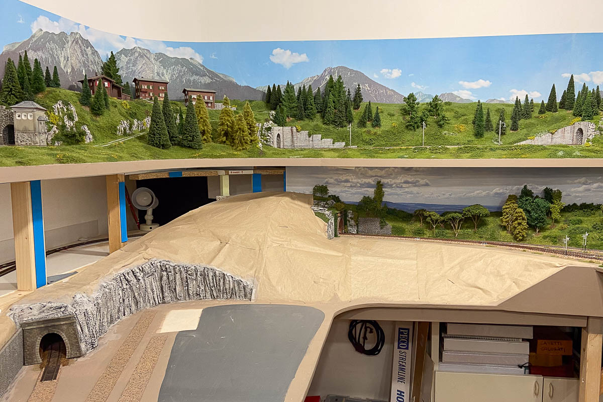

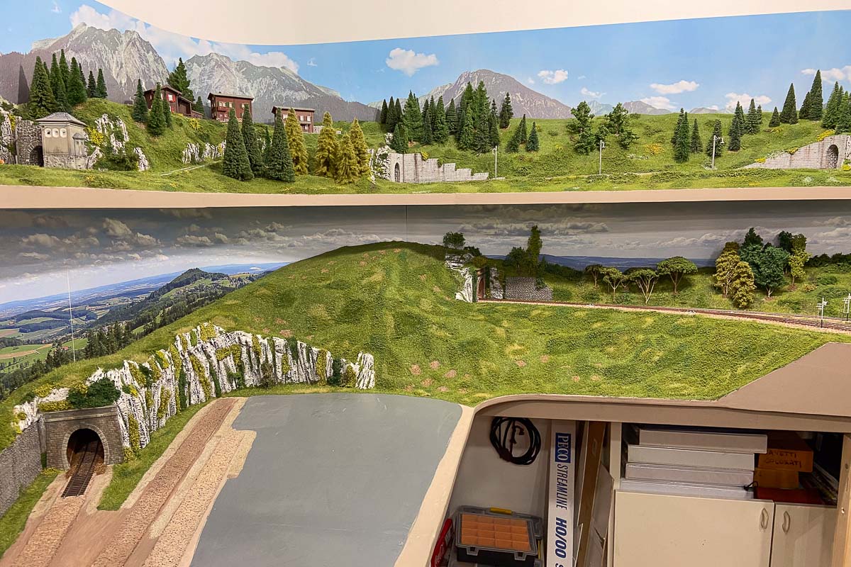

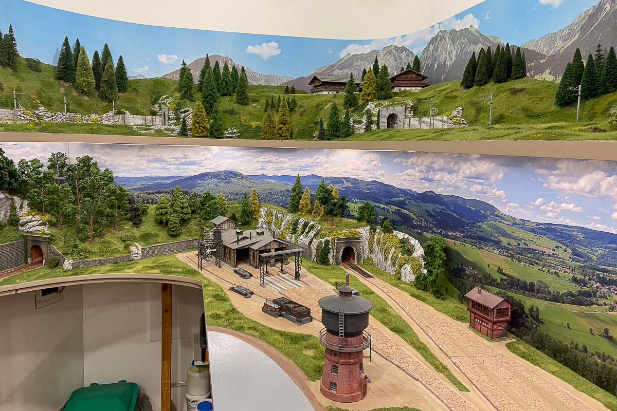

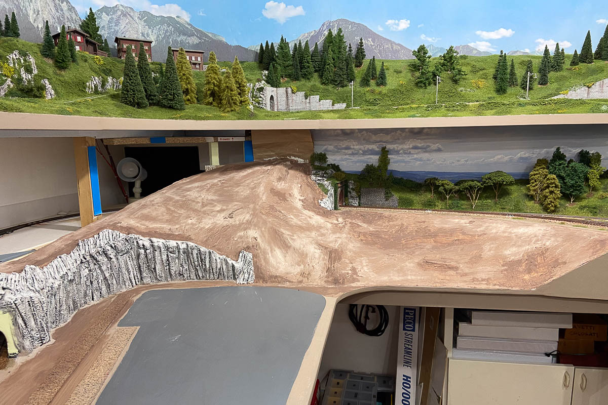

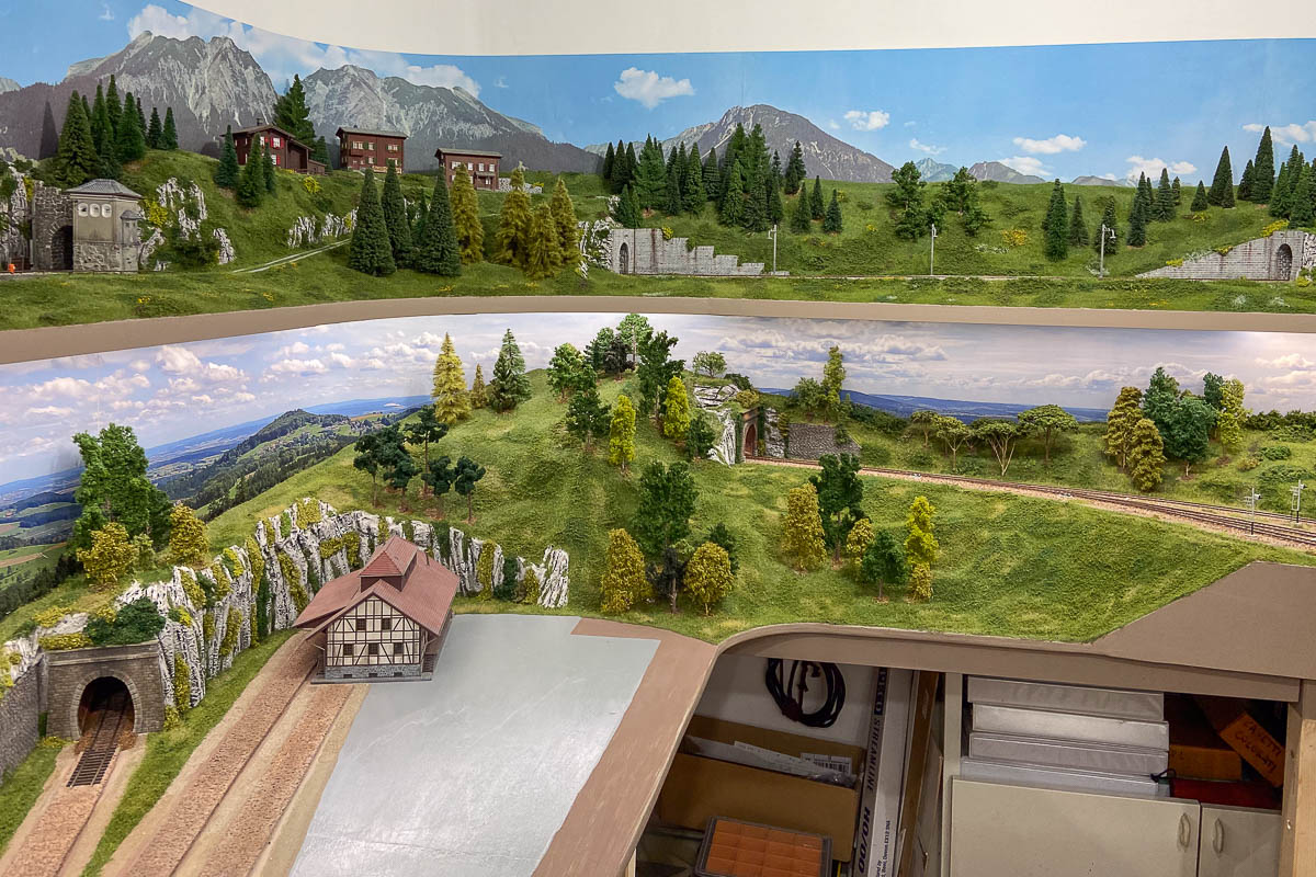

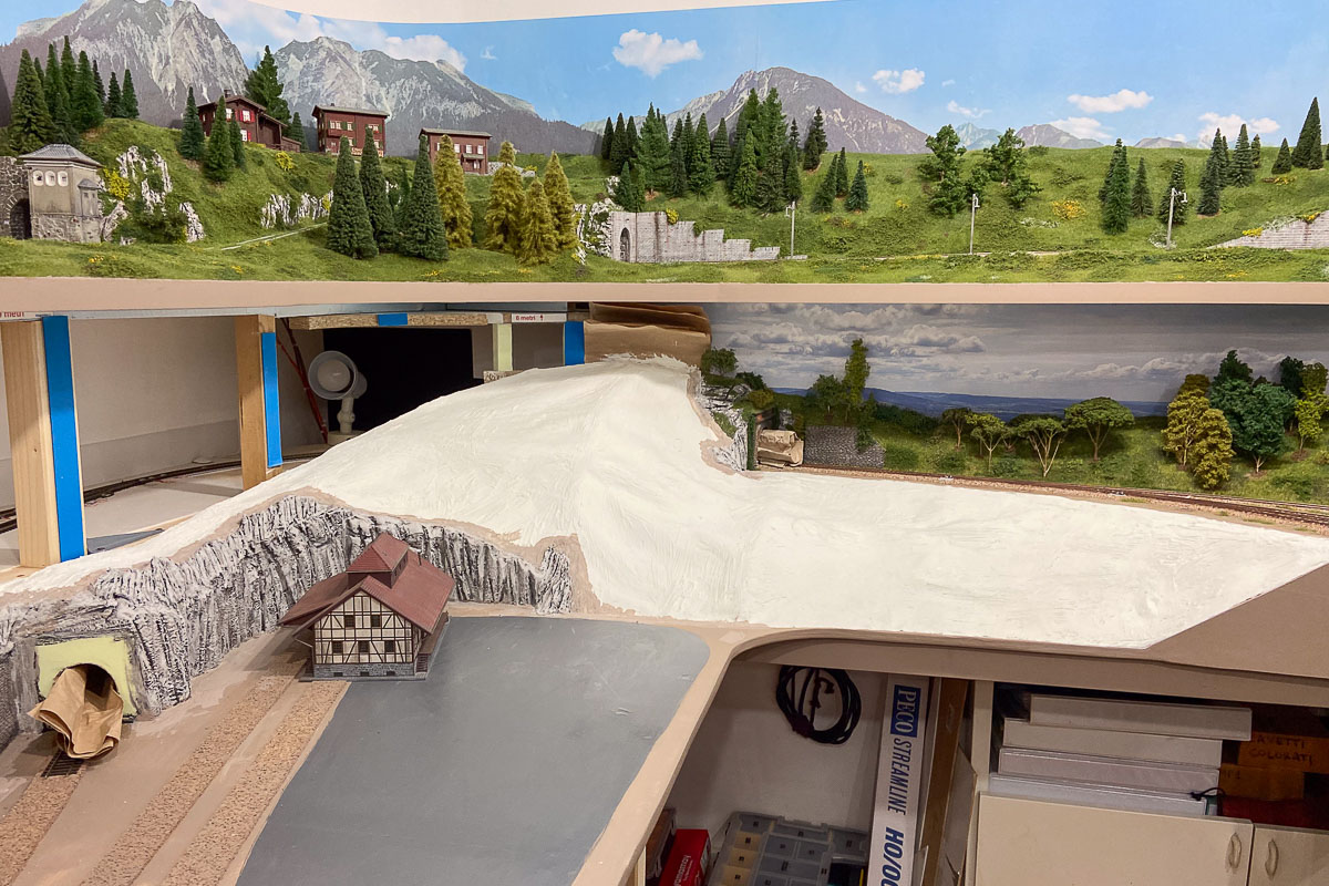

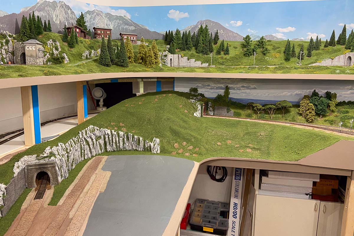

Ho completato i due rilievi che collegano il lato italiano con quello tedesco.
Solita tecnica che riepilogo nuovamente:
Telaio di supporto con ordinate in multistrato.
Posa dello strato di carta da pacchi (serve per evitare colature nella fase 3 - foto 1).
Posa della rete da zanzariera in plastica (foto 2).
Stesura impasto di stucco in polvere e vinavil (foto 3).
Colorazione a tempera (foto 4).
Strato di turf (diverse tinte miscelate, foto 5).
Posa erba da 6 mm in tre colori con apparecchio elettrostatico (foto 6).
Posa cespugli e alberi (foto 7).
Per i tunnel e le pareti rocciose ho utilizzato le solite lastre di polistirene e media densità spesse 3 cm.
Nell’ultima foto mostro il lato opposto a lavoro terminato.
