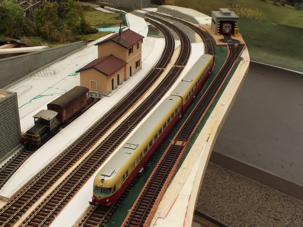

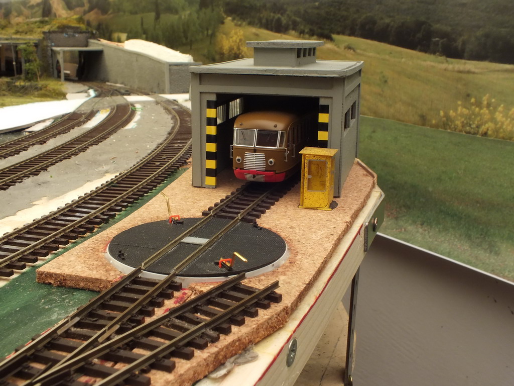

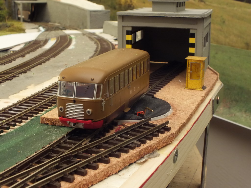

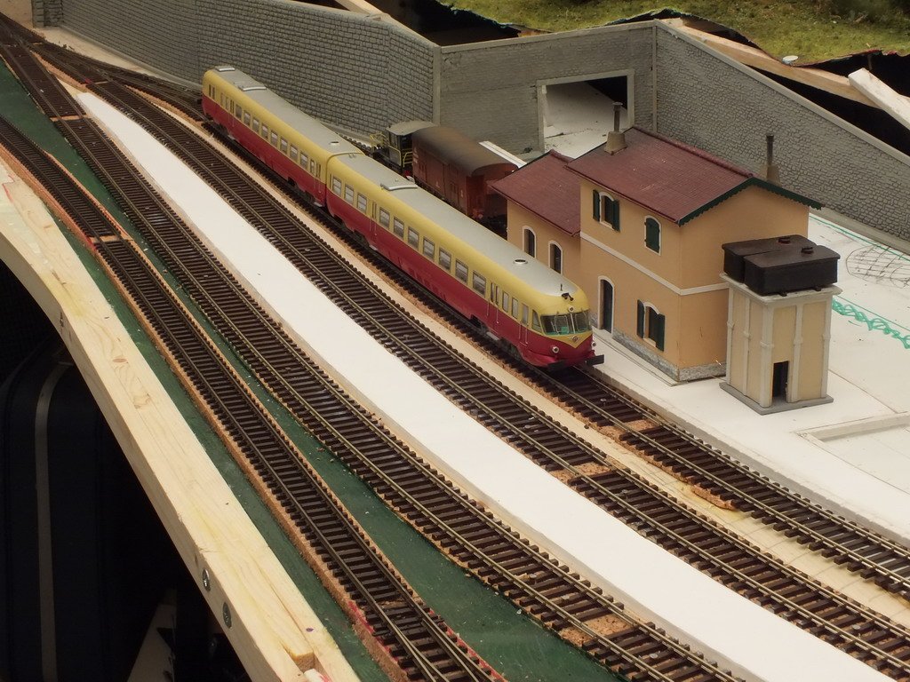

Stato definitivi stazione Bubina
Scambio a protezioni impianti accessori linea s.r.
Piano caricatore a fianco F.V.
Definito piano stradale
DSCF8721_ridimensionare.JPG [ 202.53 KiB | Osservato 6308 volte ]
DSCF8719_ridimensionare.JPG [ 226.83 KiB | Osservato 6308 volte ]
DSCF8718_ridimensionare.JPG [ 243.03 KiB | Osservato 6308 volte ]
DSCF8714_ridimensionare.JPG [ 204.54 KiB | Osservato 6308 volte ]
DSCF8712_ridimensionare.JPG [ 205.57 KiB | Osservato 6308 volte ]

Prende sempre più forma! Si sta profilando davvero una bella stazioncina e anche di una certa importanza,
tanto da far sembrare troppo piccolo il fabbricato viaggiatori...
Riccardo, la piattaforma è un piccolo capolavoro che merita qualche approfondimento eh! :wink: :D
Che fascino lo scartamento ridotto!
Un carissimo saluto.

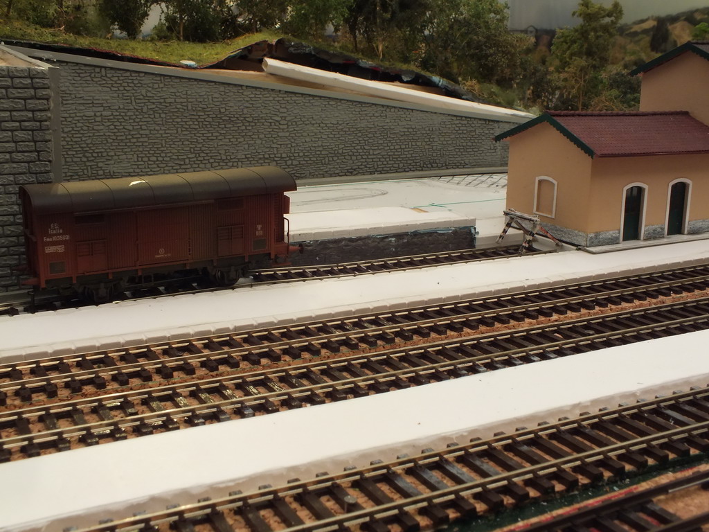

Ciao puoi spiegare brevemente la realizzazione dei marciapiedi curvi? Grazie e complimenti
Luca
 Oggetto del messaggio: Re: PLASTICO: SAN SATIRO
MessaggioInviato: mercoledì 2 dicembre 2015, 16:45
Messaggi: 2844
Luca
Marciapiedi realizzati con sistema "brevettato" da i "Cuggini" :D Prima di posizionare qualsiasi cosa sul piano di stazione si dispone uno (o più) fogli di cartoncino. Dopo si posizionano i binari con la massima precisione. Poi si inserisce il sughero sotto di essi. Una volta che si è finito di posare tutti i binari si fissa il tutto con chiodini (o viti) per "fotografare" la posizione dei binari. Una volta fatto questo si disegnerà sul cartoncino, che è rimasto sotto a tutto,il profilo dei marciapiedi. Una volta fatto si procederà a sfilare da sotto il cartoncino (togliendo ovviamente i chiodini o viti dai binari). A questo punto si procedere con il posizionamento definitivo dei binari. Una volta ritagliata la forma dei marciapiedi sul foglio di cartoncino si useranno come dima per disegnare i nostri marciapiedi su un pannello di forex o MEGLIO di kapa dello spessore desiderato (nel nostro caso 5 mm) - Una volta che abbiamo tagliato , con un cutter , i nostri marciapiedi si procederà con l'intagliare un profilato ad L di plastica di dimensioni 4/5mm per lato. Questo simulerà le pietre a filo marciapiede. Una volta fatto si andrà ad incollare questo bordino al nostro marciapiede. Per pareggiare la parte centrale del marciapiedi rispetto al bordino in plastica si dovrà procedere o con un cartoncino dello spessore di 1mm ritagliato a misura per andare ad inserire il più precisamente possibile tra i due bordi del marciapiede . Un "trucco" è quello di incollare solo nella parte centrale il cartoncino sui marciapiedi prima di posizionare i bordini - Bordini che posizionati con attenzione (non incollati) serviranno per dare la misura della sezione di cartoncino da eliminare sul bordo.Una volta fatto si procedere con l'incollare il bordino e poi passare alla verniciatura/sporcatura/insozzatura Emoticon smile - nelle foto si vede che la parte di marciapiede sotto la stazione e primo binario e già con il bordino fatto con il profilato ad L intagliato mentre il marciapiede tra 2° e 3° binario ne è ancora privo.
Prima di arrivare a questa soluzione ne abbiamo provate molte.
Il primo "banco di test" fu la stazione di Santa Marinella.
Poi , con lo stesso sistema abbiamo realizzato i marciapiedi della stazione di San Satiro.
Si tratta di un sistema più semplice a realizzare che a descrivere.
La possibilità , poi, di poter rifilare i bordi con il profilato di plasticard ad L consente di compensare eventuali imprecisioni potendo "giocare" un po' sul posizionamento oltre ad evitare di carteggiare o rifinire i bordi come necessario con altri sistemi.
Grazie per la richiesta di informazioni !!
MessaggioInviato: mercoledì 2 dicembre 2015, 18:11
Messaggi: 2704
Grazie a te per la risposta esaustiva! Anche perchè mi trovo proprio in questa fase dei lavori, ma il cartoncino sotto i binari non l'ho messo :mrgreen:
Luca
MessaggioInviato: mercoledì 2 dicembre 2015, 18:46
Messaggi: 2844
Luca
Con un po' di pazienza puoi realizzare comunque le "forme" dei marciapiedi come si fece noi a San Satiro.
Compri della carta trasparente in fogli abbastanza grandi (si trovano anche in formato A2) poi la posizioni sopra il piano dei binari fissandolo con delle puntine da disegno e tracci le "forme" dei tuoi marciapiedi. Si deve stare più attenti nel tracciare le linee senza piegare il foglio ....mano leggera e pennarello punta fine che scrive bene :wink:
Questa tecnica ha si lo svantaggio di dovere posizionare la carta trasparente sopra il piano di stazione ma ha il vantaggio di poter essere utilizzato a binari posati e fissati.
Tra l'altro, come scrivevo nella descrizione del lavoro, in caso di leggere imperfezioni nel tracciare la forma dei marciapiedi si potrà sempre recuperare quando di andranno a posizionare i bordi con il profilato ad "L" facendo in modo che dal binario si abbia sempre la stessa distanza e se sulla superfice del marciapiede rimanesse qualche imperfezione ..... un po' di stucco e via ...... troppo lisci e perfettini risulterebbero non realistici :D Anzi ..... questo metodo e fin troppo "pulito" quindi una volta finiti ...andranno un po' ....sciupati !!
