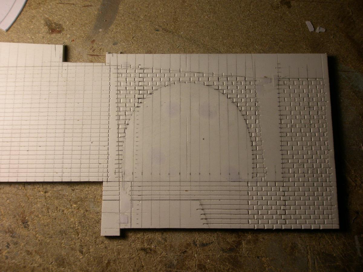

Ciao Luciano,
ho imparato molte cose dalle tue risposte e dalle foto del tuo bellissimo lavoro.
Ma non ho capito come fai a dare al forex questo effetto rugoso e poroso.
Cosa ci passi sopra, prima del colore ? Mi sveli quest'altro segreto ?
Grazie, complimenti.
Giancarlo.

Prima ditutto, carta a vetro fine. Poi con una spazzola d'acciaio (quelle che si usano per pulire le candelette dei motorini) ci premo sopra.

Io uso anche la carta vetrata, la grana in genere 60-80 appoggiata dalla parte ruvida sul forex e dall'altra qualche colpetto di martello a seconda del risultato che si vuole ottenere.

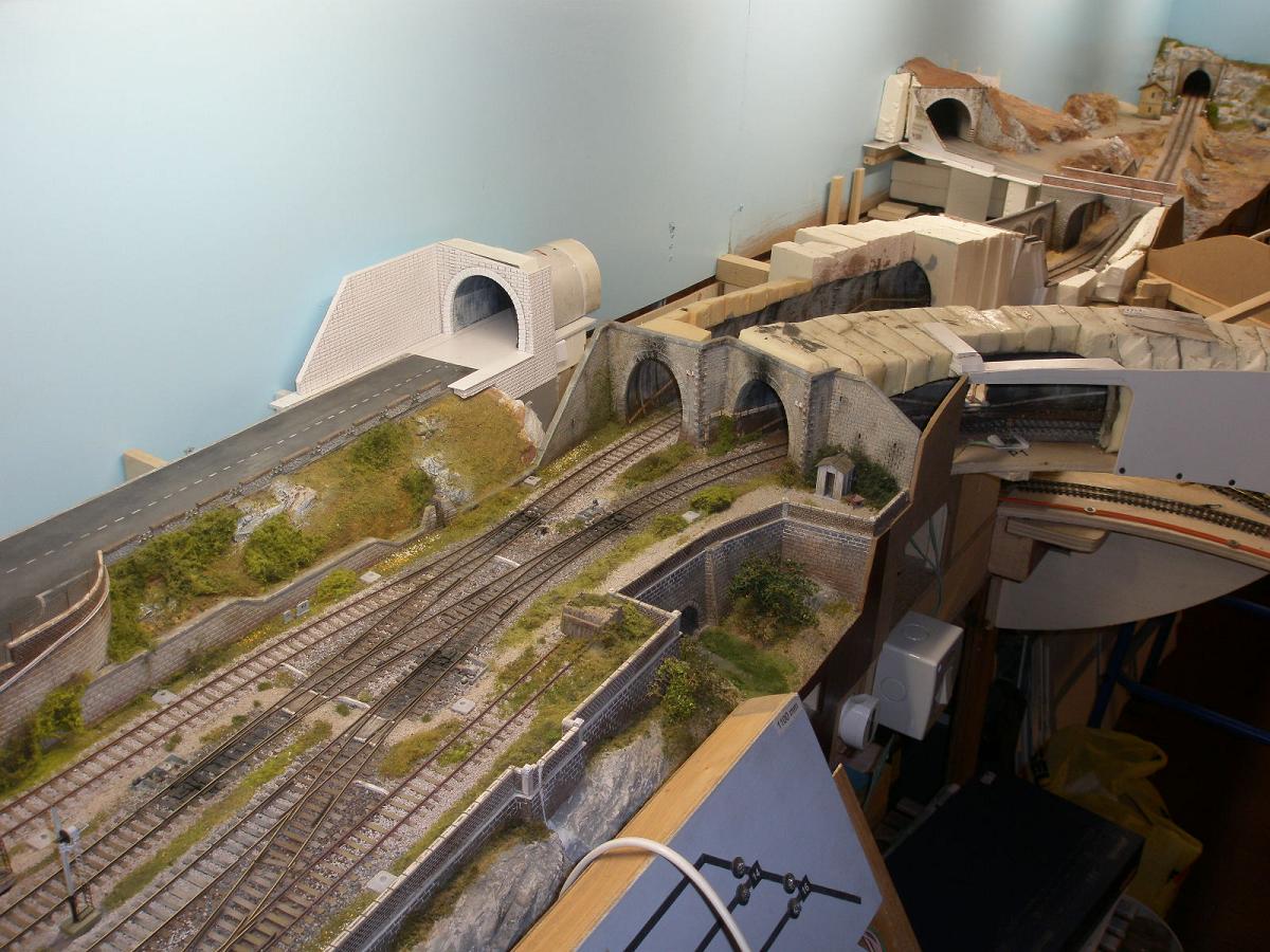

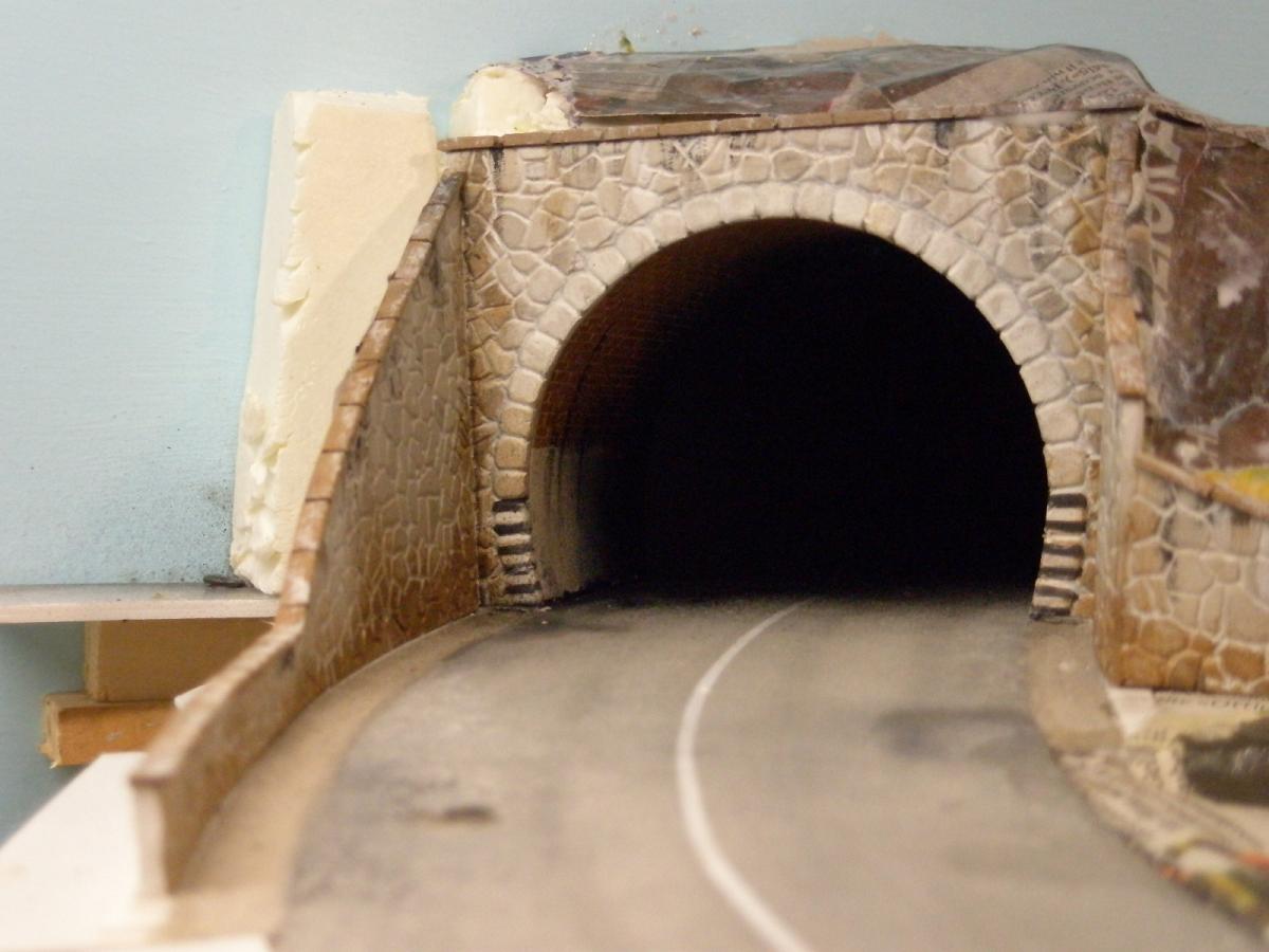

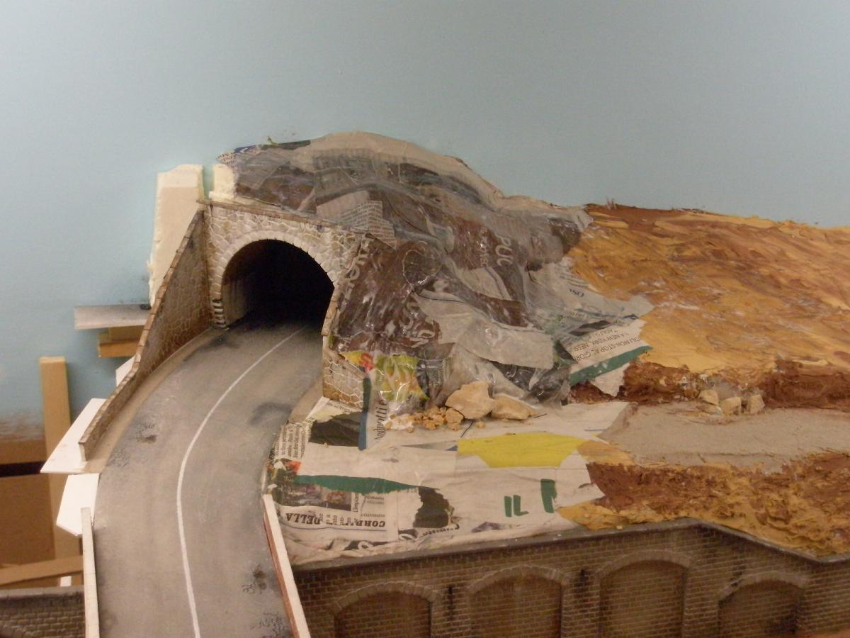

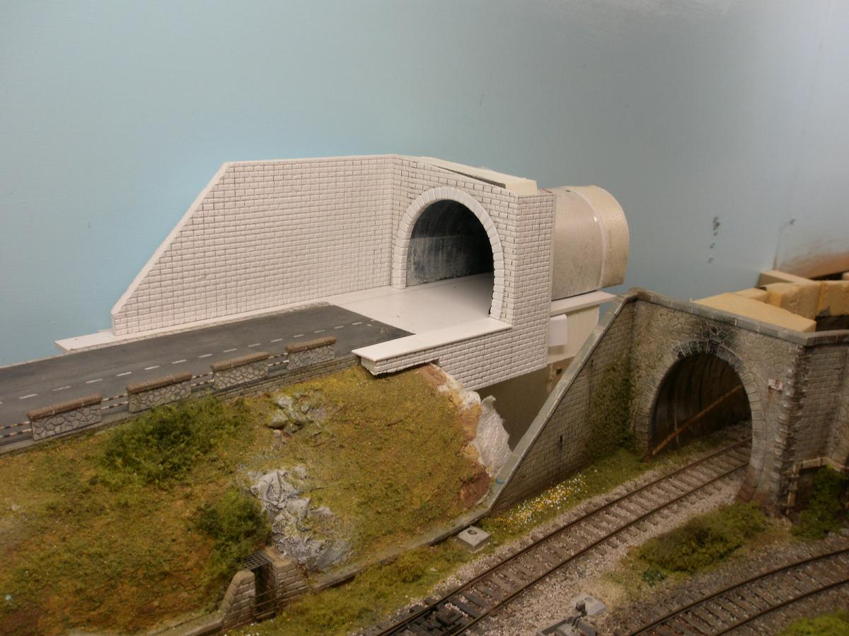

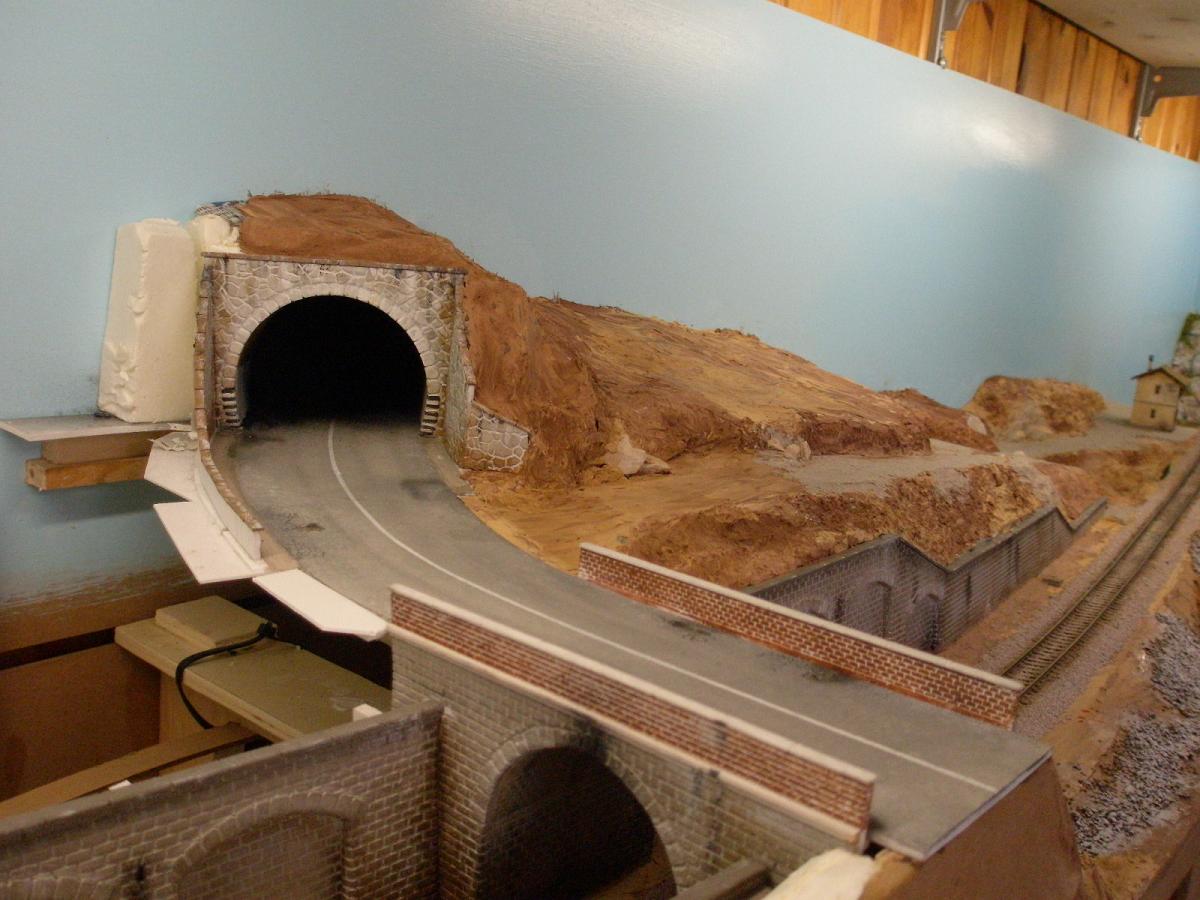

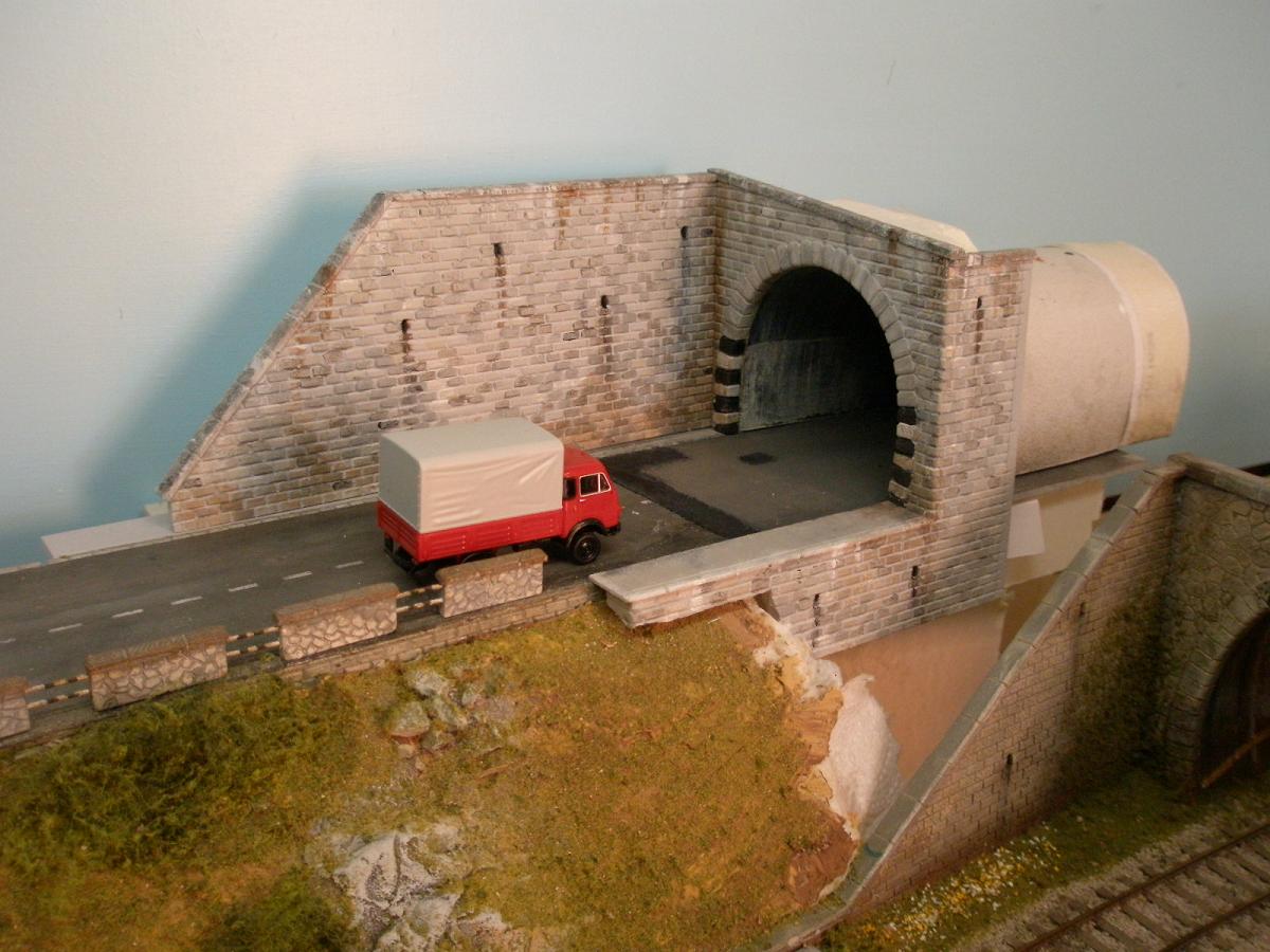

Terminata la galleria sotto il paese (che ancora non c'è :wink: ). Realizzati i due portali; quello ovest e quello est.
762.85 galleria ovest.JPG [ 103.34 KiB | Osservato 7238 volte ]
763.85.JPG [ 125.71 KiB | Osservato 7238 volte ]
764.85.JPG [ 136.64 KiB | Osservato 7238 volte ]
765.85 galleria est.JPG [ 157.89 KiB | Osservato 7238 volte ]
766.85.JPG [ 154.11 KiB | Osservato 7238 volte ]
767.85.JPG [ 143.66 KiB | Osservato 7238 volte ]
768.85.JPG [ 177.43 KiB | Osservato 7238 volte ]
769.85.JPG [ 146.63 KiB | Osservato 7238 volte ]

MessaggioInviato: venerdì 11 aprile 2014, 9:35
Messaggi: 174
Ciao Luciano complimentoni!!!
Ti volevo chiedere cosa usi, o come tratti il forex per rendere l'idea del ruvido tipico dell'asfalto?
Francesco
