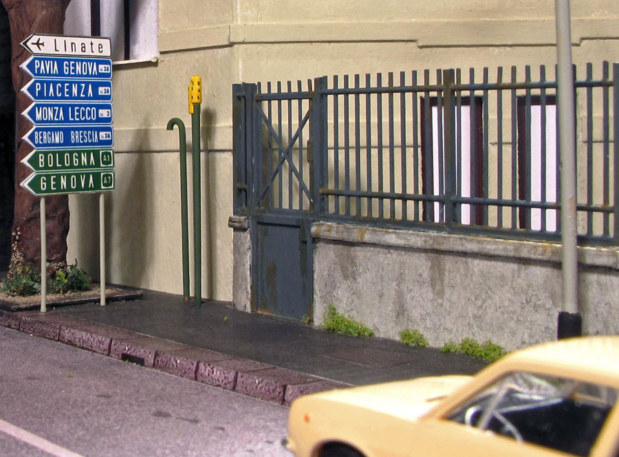

Colgo l'occasione per chiederti se la recinzione che si vede nella foto ė autocostruita o di origine commerciale?? Alessandro
Scusami Alessandro mi sono accorto adesso di non averti risposto!
La recinzione è della Faller (art.180412) modificata.

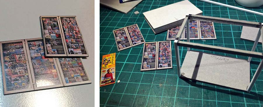

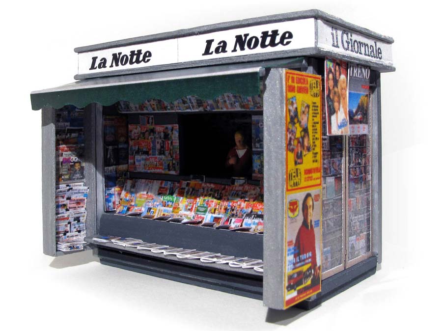

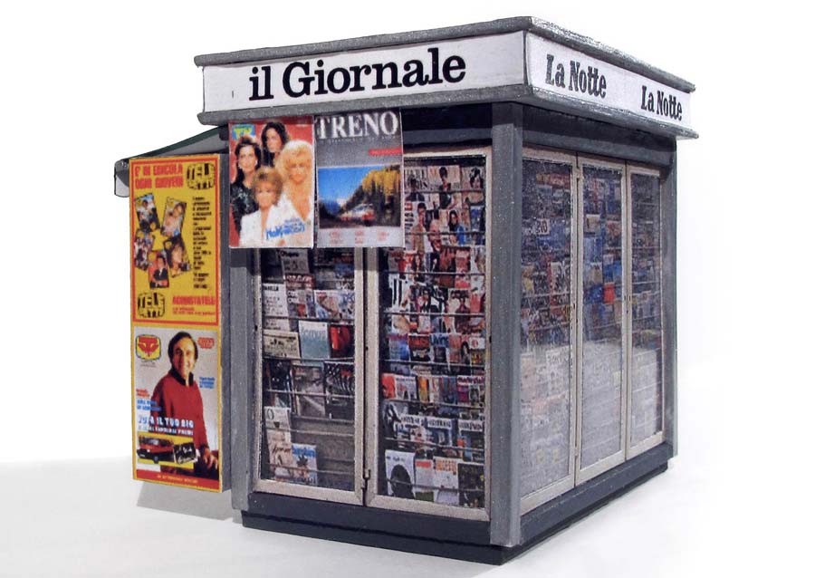

Ciao a tutti! Prima di andare a correggere i tronchi degli alberi, ho aggiunto l'edicola.
Non avendo nessuna intenzione di comprare chioschi già fatti, nel poco spazio a disposizione di soli 5,5 x 3 cm mi sono affidato ai soliti materiali: cartoncino, acetato, plasticard, computer e stampante…
Per prima cosa ho ricostruito a computer le vetrine laterali e quella posteriore basandomi su una foto fatta a un’edicola vera (lo so, lo so, le riviste avrebbero dovuto essere tutte anni ’80, ma sono talmente piccole che non si vedono nemmeno). Il principio costruttivo “a sandwich” è composto da più strati sovrapposti in quest’ordine: cartoncino da 1 mm di base, stampata della vetrina, foglio di acetato, seconda stampata della vetrina ma con la parte vetrata eliminata con un bisturi. Tutto incollato con colla spray. In seguito ho riprodotto la struttura con cartoncino da 2 mm e montanti in plasticard.
001.jpg [ 67.37 KiB | Osservato 7143 volte ]

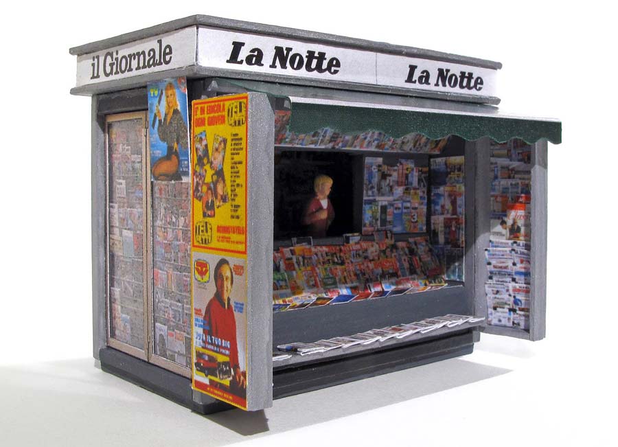

La tenda da sole è stampata su carta normale e ritagliata. Con un pennarello verde ho colorato i bordi bianchi della carta e l’ho incollata su una struttura a bracci fatta con profili di plasticard, come le tende vere.
Sempre con cartoncino ho realizzato il tettuccio e le spallette laterali apribili all’interno delle quali ho applicato una serie di riviste e quotidiani piegati, poi ho assemblato tutti i pezzi. La parte più impegnativa sta nel comporre tutte le riviste e i quotidiani normalmente esposti in un’edicola anche se una volta cominciato il lavoro si finisce piuttosto in fretta.
Come dicevo, non sono stato troppo a guardare le annate delle riviste data la loro dimensione però in ogni edicola che si rispetti ci vogliono delle locandine. Visto che quelle si vedono eccome, le riviste hanno dovuto rispettare per forza una certa epoca, così come il logo del vecchio quotidiano “La notte”.

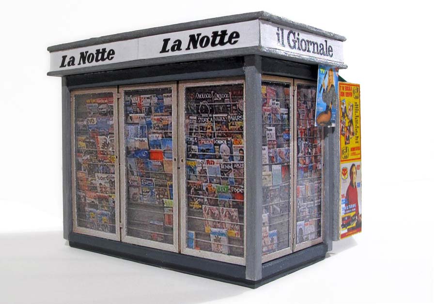

Ed ecco finita l’edicola
004.jpg [ 67.08 KiB | Osservato 7143 volte ]
005.jpg [ 66.27 KiB | Osservato 7143 volte ]
008.jpg [ 70.61 KiB | Osservato 7143 volte ]
Non poteva mancare la locandina della mia rivista preferita, anche se il primo numero risale al 1988, ma non fa nulla… Ne ho messa anche una pila in bella vista accanto ai quotidiani
007.jpg [ 70.35 KiB | Osservato 7143 volte ]
009.jpg [ 68 KiB | Osservato 7143 volte ]

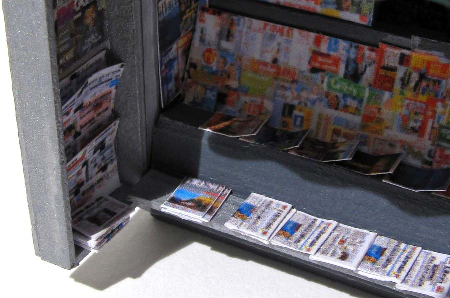

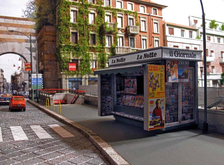

Infine ho posizionato l’edicola al suo posto in attesa… dei pendolari! Eccola in tutti i suoi difettucci evidenziati dalle foto macro.
010.jpg [ 104.2 KiB | Osservato 7143 volte ]
A presto!
Currently On My Stereo: FABRIZIO DE ANDRÉ “CREUZA DE MÄ”

una cosa, ma a che serve l'edicola con i giornali in mostra dietro se il lato è inaccessibile?
