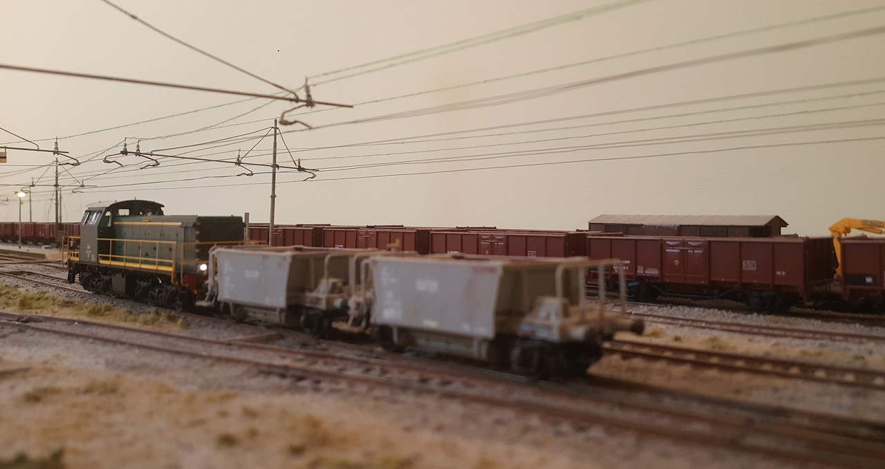

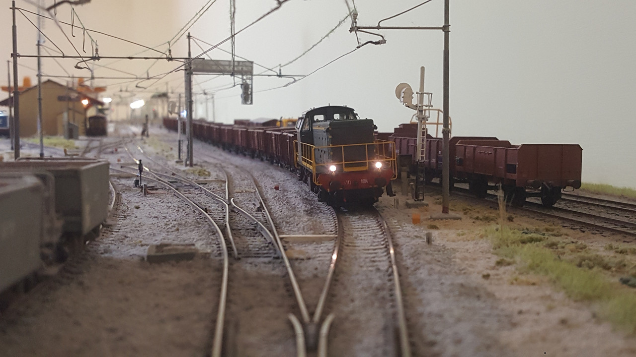

arrivo con un treno materiali minimo e ripartenza con un convoglio di carri tipo E vuoti destinati al carico
alle cave di pozzolana a Salone.
Complimenti Maurizio, ci stupisci sempre! Sembrano scatti di ferrovia reale!!! :wink:
Saluti,
Antonello

best ha scritto:
Grazie Antonello, c'è ancora da lavorarci su!
saluti, Maurizio
Sono d'accordo, ma lavori di piccoli accorgimenti, per il resto è tutto spettacolo ferroviario ridotto 87 volte! :wink: :D

best ha scritto:
Antonello, troppo buono!
E' la verità, il tuo è veramente un capolavoro!
Poi quest'ultima foto sembra uno scatto vintage anni '70! :wink:
