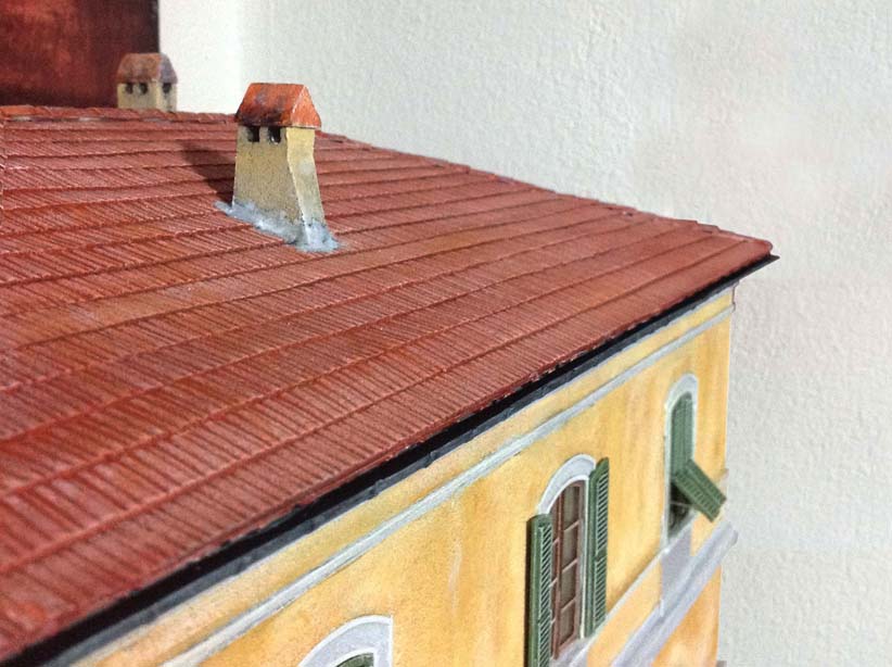

file.jpg [ 93.51 KiB | Osservato 4762 volte ]

Ho usato il master per il tetto, come al solito i colori non sono esatti.
