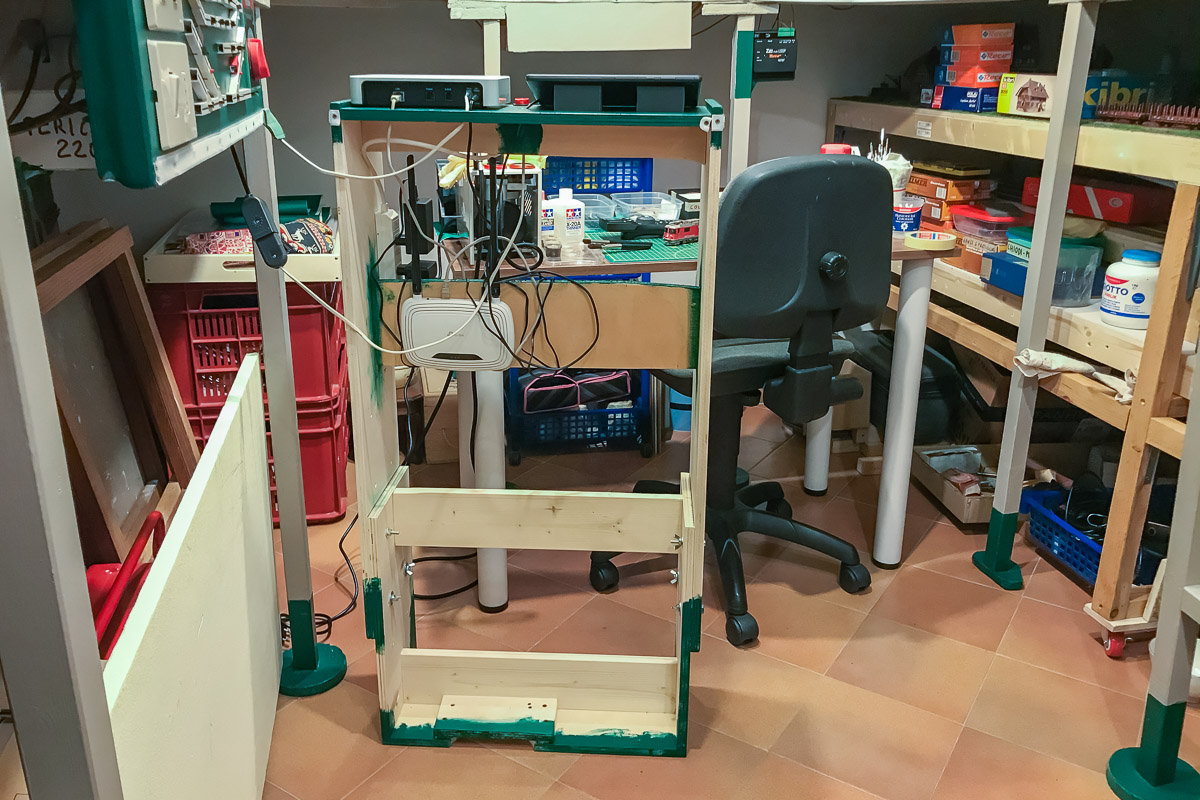

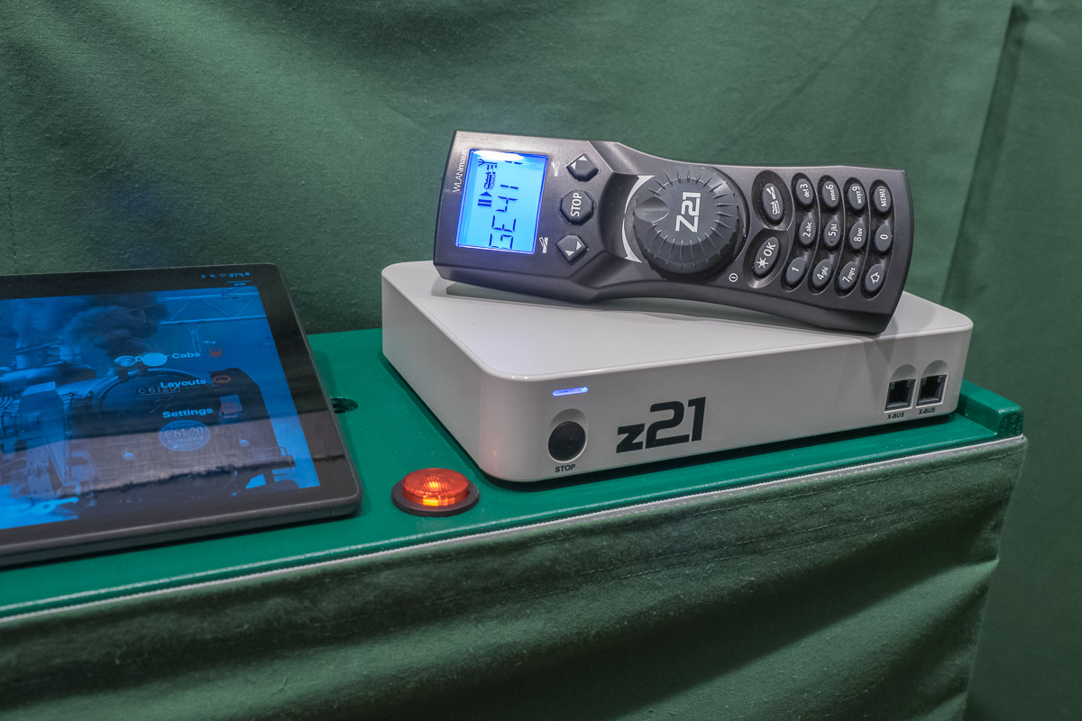

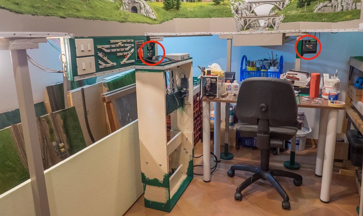

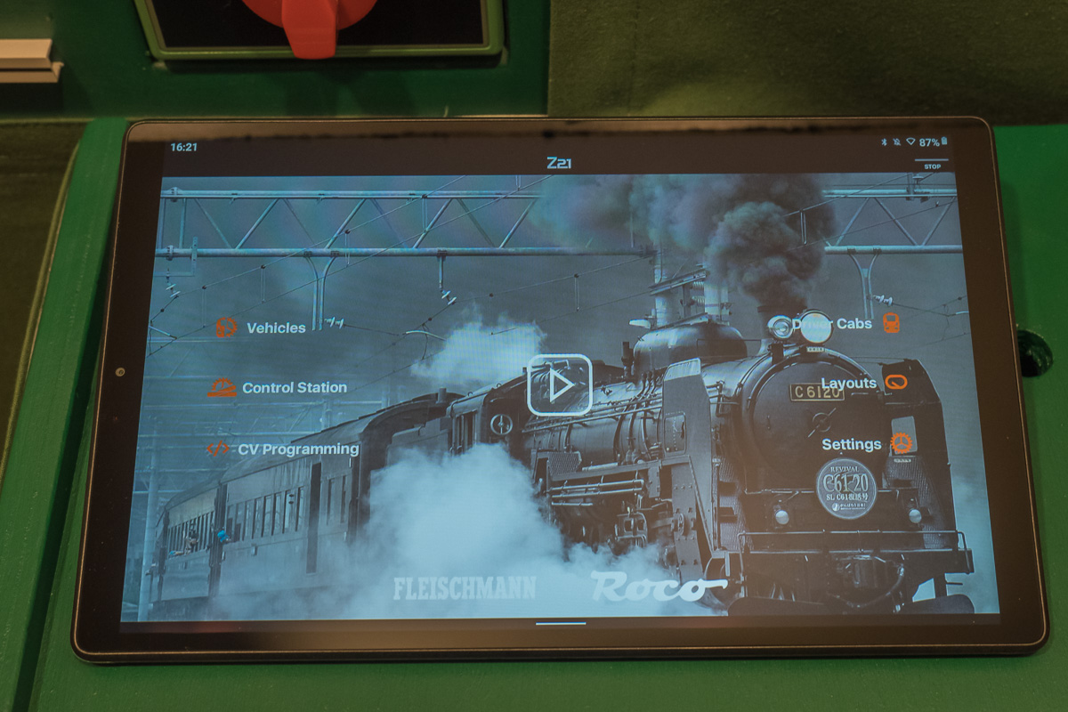

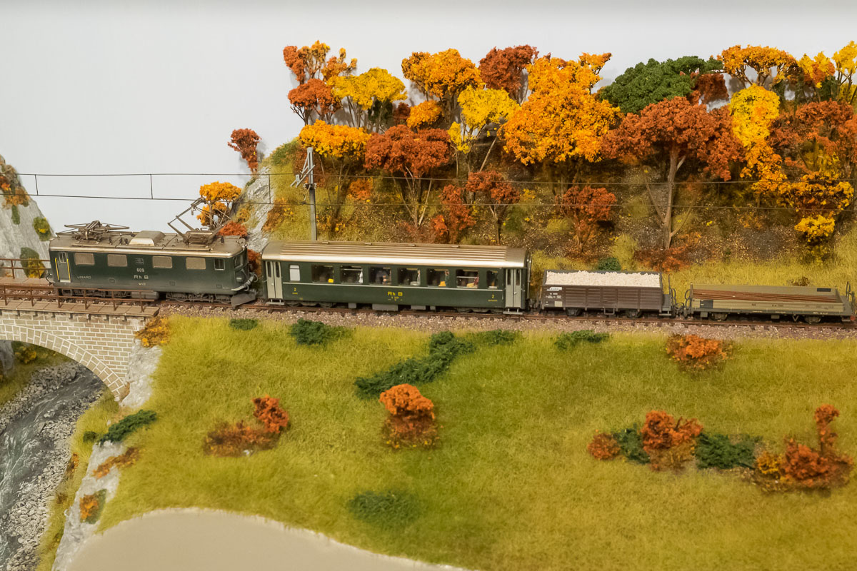

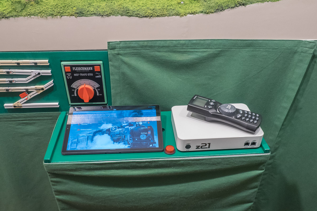

Eccomi a voi con qualche foto.
Iniziamo dalla digitalizzazione: la modifica più appariscente è un "trespolo" posto di fronte ai comandi del vecchio impianto analogico e che è progettato per poter comandare sia Solis che Bierdorf.
La struttura in legno può infatti essere regolata sulle differenti altezze dei due plastici (si capisce nella quarta foto).
Il pulsante rosso tra centralina e tablet dà o toglie corrente a tutti i dispositivi.
Il tablet servirà principalmente per Bierdorf (le loco sound hanno oltre venti funzioni sonore e con la app Z21 è decisamente più pratico memorizzarle e azionarle).
Il router per la rete WLAN è nascosto dentro il "trespolo" (visibile nella quarta foto, dove ho tolto i teli verdi).
P.S.
sempre nella quarta foto si intravvede la mia minuscola postazione di lavoro: un tavolino inserito nel punto più largo all'interno di Solis.
Il carrello su ruote (Bierdorf) sistemato sotto il lato destro di Solis fa da scaffale dove appoggiare temporaneamente il materiale che non sta sul tavolino...
digitalizzazione Solis-1.jpg [ 257.37 KiB | Osservato 5126 volte ]
digitalizzazione Solis-2.jpg [ 207.39 KiB | Osservato 5126 volte ]
digitalizzazione Solis-3.jpg [ 279.77 KiB | Osservato 5126 volte ]
digitalizzazione Solis-4.jpg [ 277.89 KiB | Osservato 5126 volte ]

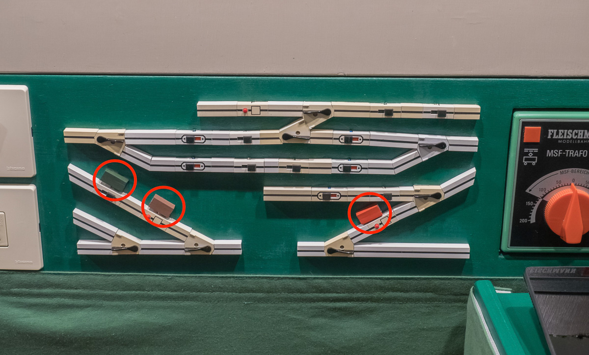

...per la gestione dei cappi alla fine ho scelto la soluzione di casa Roco anche se più costosa di quella Lenz.
Avevo letto di possibili problemi di sensibilità ai corto circuiti della centralina z21 abbinata ai moduli Lenz e non ho voluto rischiare.
Nella prima foto vedete dove ho collocato i due moduli Roco 10797: normalmente sono nascosti dai teli verdi ma in posizione facilmente accessibile in caso di necessità.
Quanto alla gestione della mia "striminzita" stazione nascosta (tre convogli nei due cappi), una gestione digitalizzata con sensori di presenza sarebbe stata complicata da realizzare dato che il paesaggio ormai copre i binari nascosti e gli accessi a suo tempo predisposti sono solo per la pulizia dei binari o eventuale recupero rotabili.
Ho quindi realizzato un semplicissimo sistema manuale: ho riciclato quattro piccoli pezzi di plastica (art. 6911 Fleischmann) con il loro sistema di aggancio che li rende facilmente attaccabili e staccabili dal pannello di legno. Per distinguerli li ho colorati con i colori delle quattro loco che sono state digitalizzate:
- rosso per Ge 4/4 II 621
- marrone per Ge 6/6 I 411
- verde per Ge 6/6 II 701
- mattone per Tm 2/2 64.
Quindi i pezzettini di plastica colorati vengono di volta in volta collocati a fianco dei comandi Fleischmann che regolano i sezionamenti nei cappi.
In questo modo posso evitare di dover memorizzare quale locomotiva è in quale posizione nascosta.
Un sistema per nulla digitale ma più che sufficiente nel mio caso, avendo solo quattro convogli digitalizzati e un percorso molto semplice...

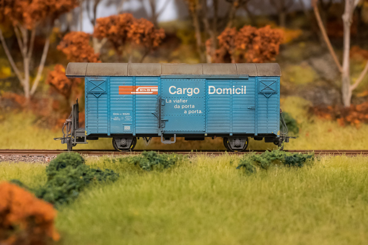

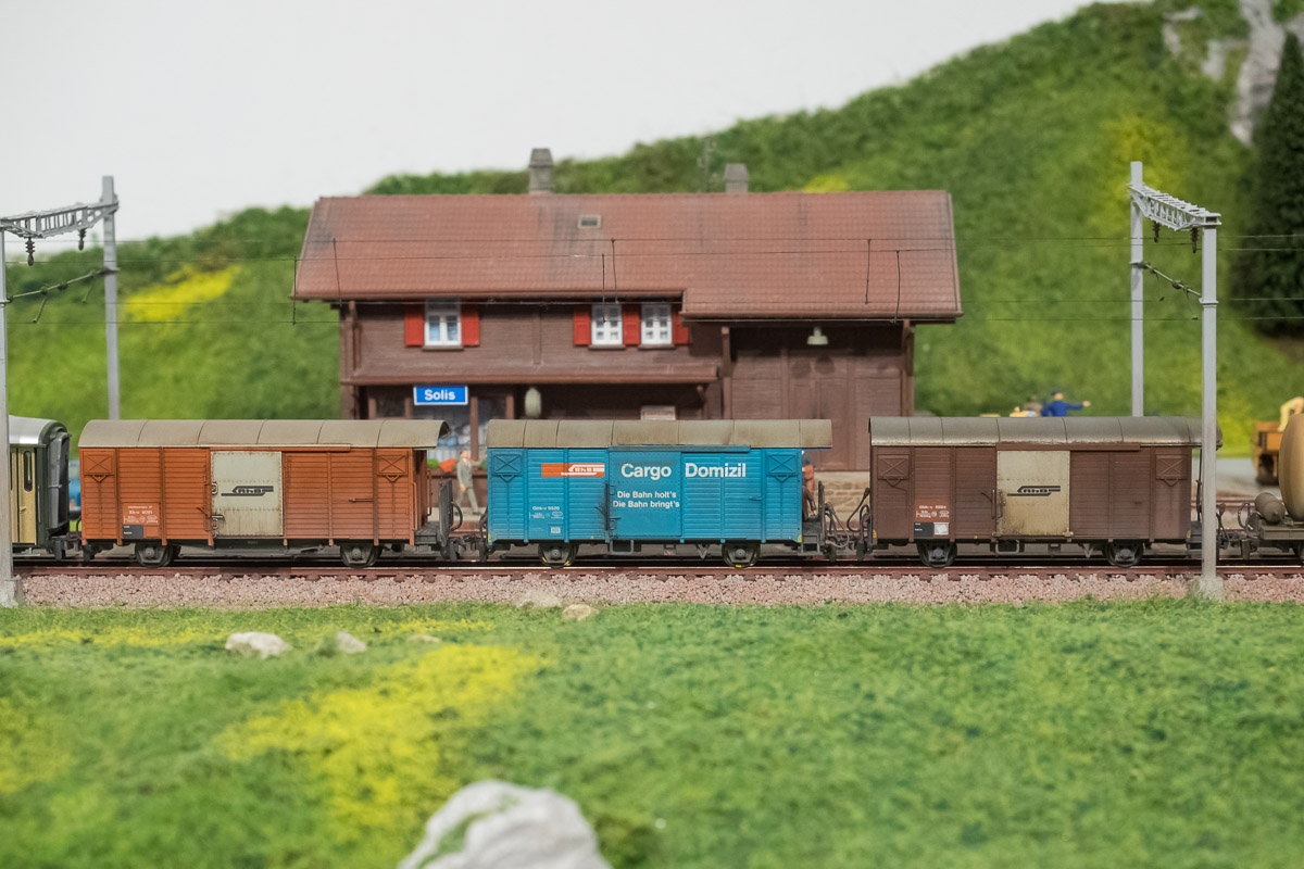

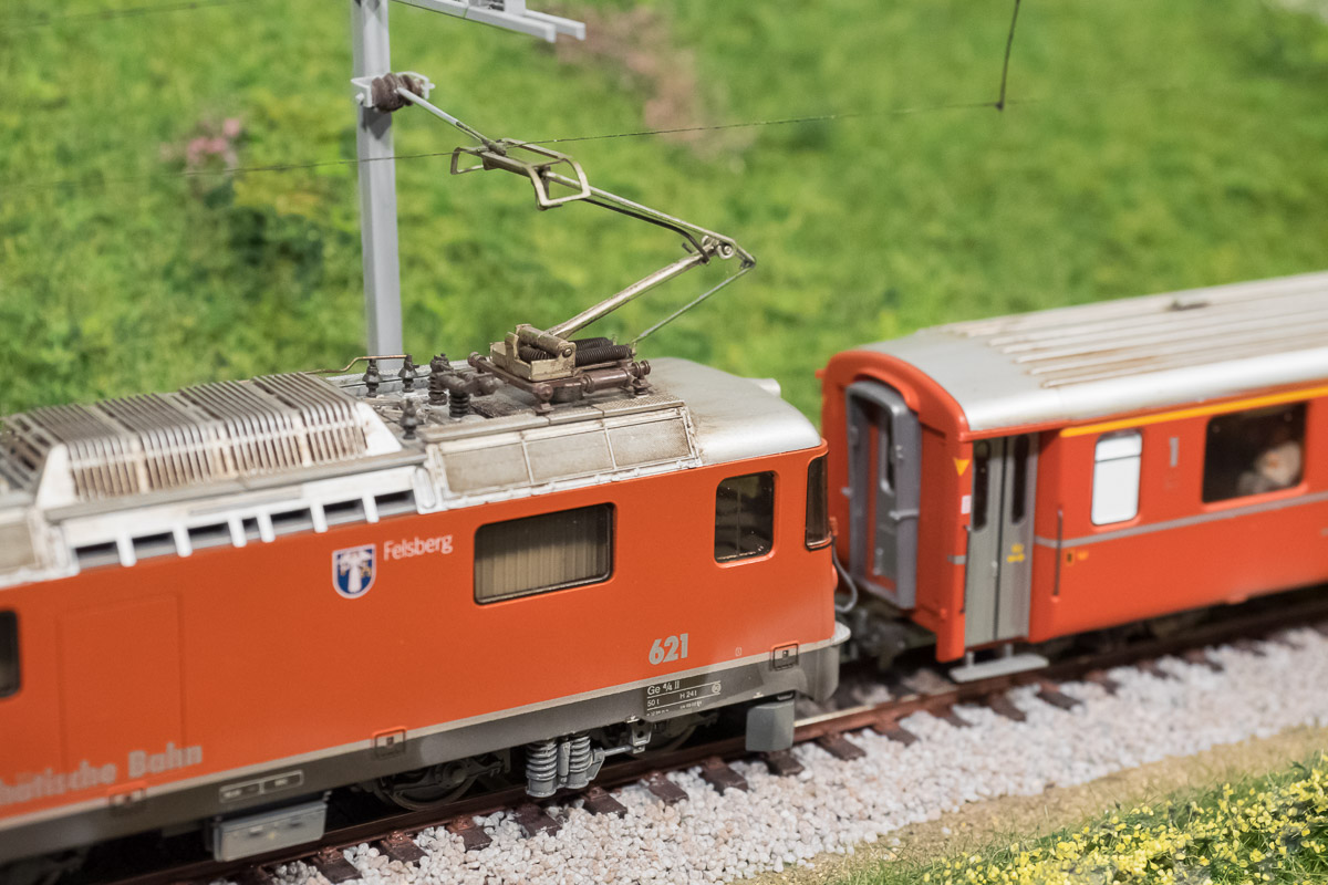

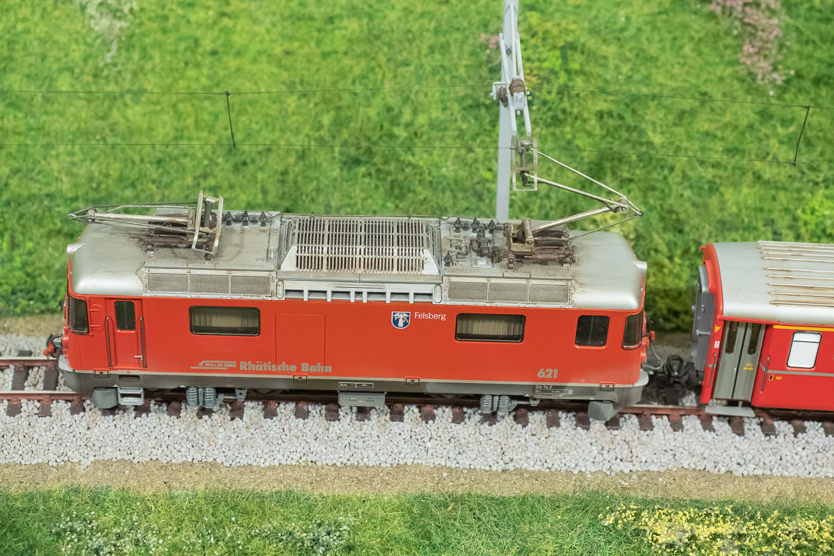

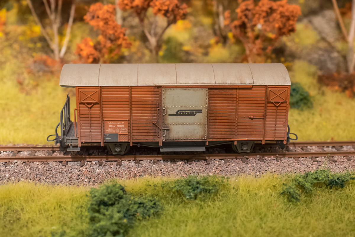

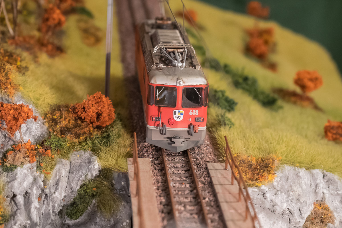

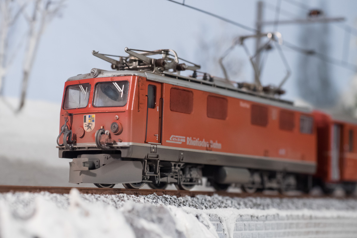

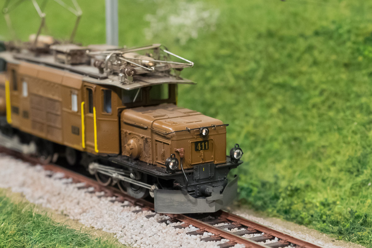

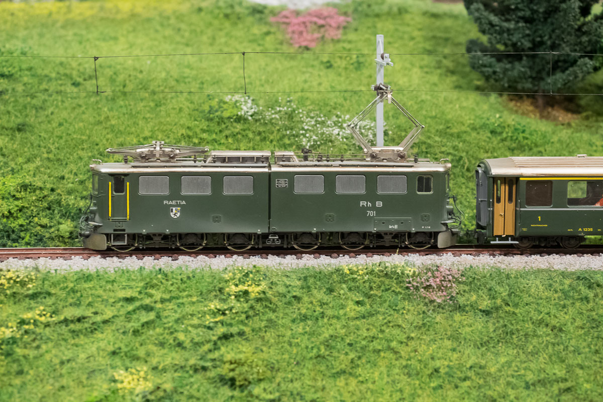

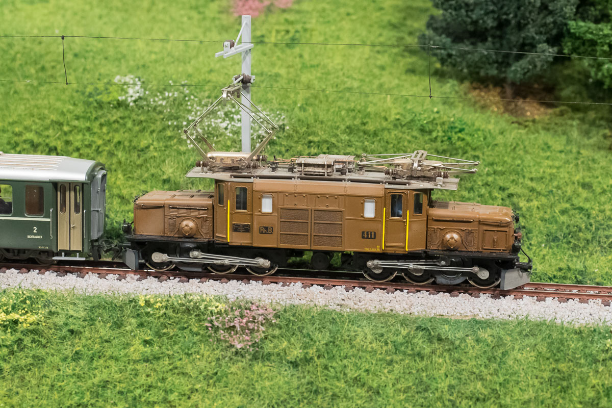

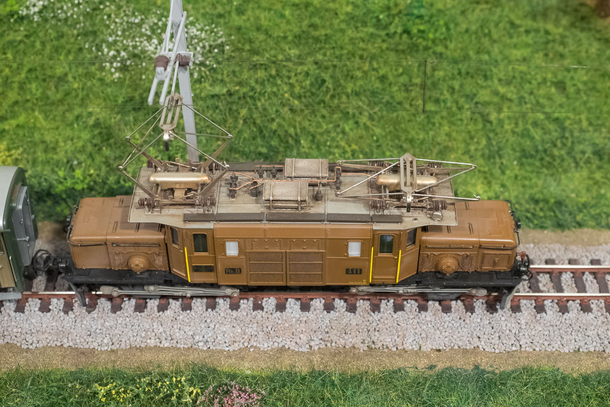

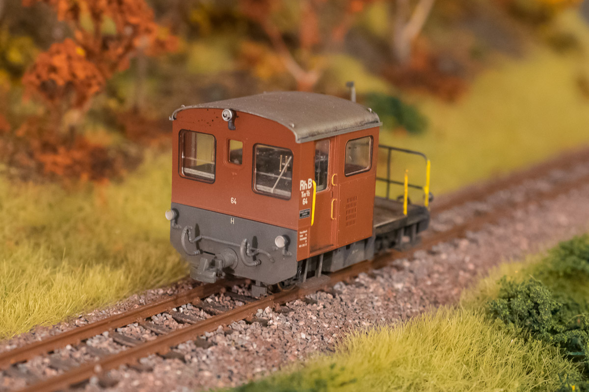

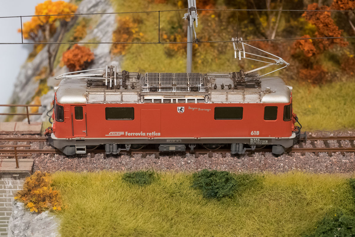

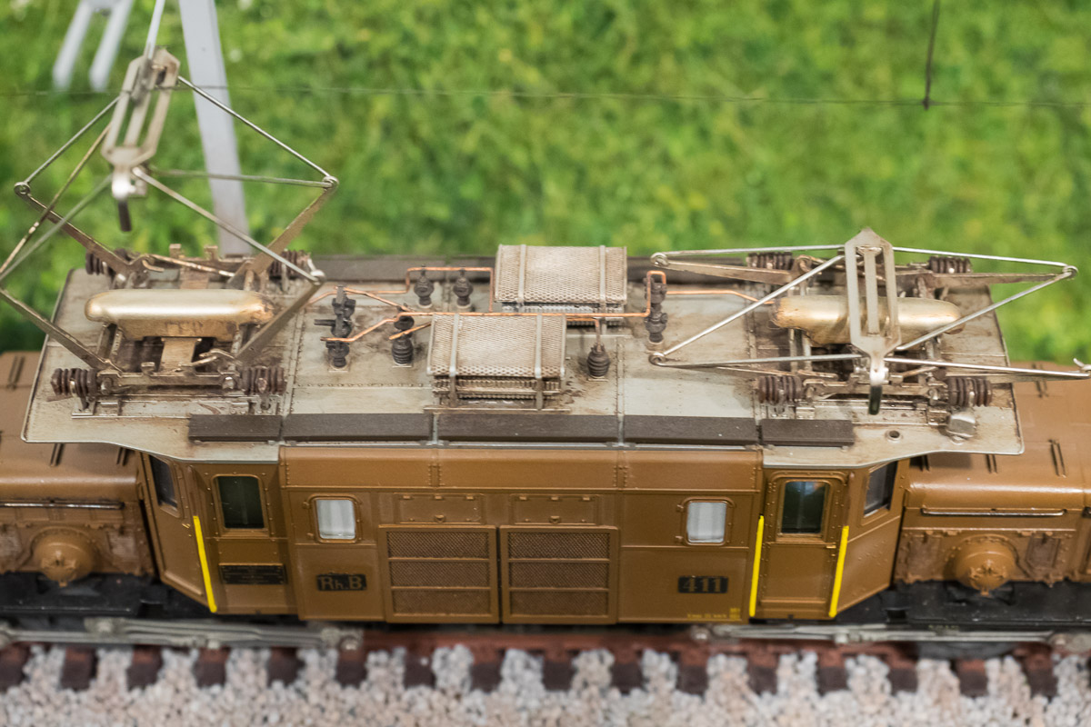

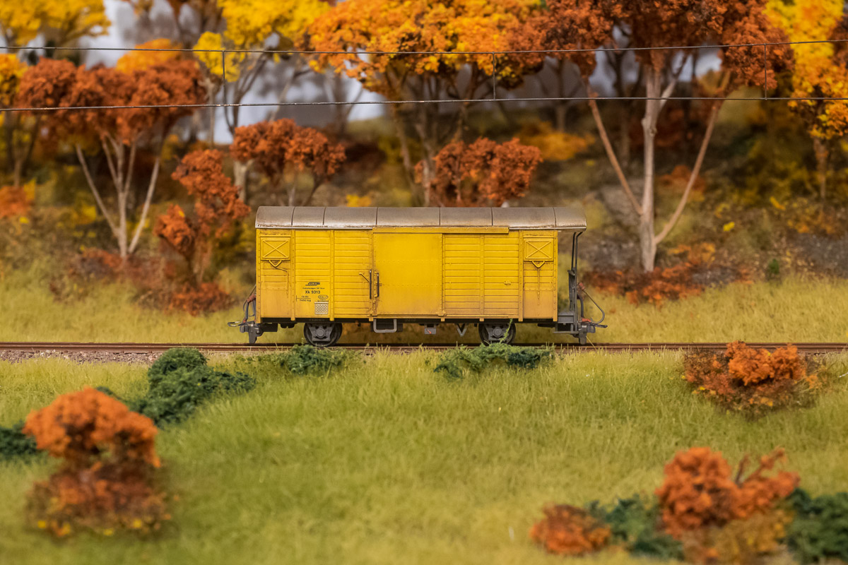

...veniamo quindi ai rotabili.
Ho applicato gli aggiuntivi, inserito macchinisti e passeggeri e predisposto i carichi per i carri aperti.
Quindi ho cercato di invecchiarli come meglio ho potuto, data la mia inesperienza in materia...
Mi sono fatto guidare dalle tante pubblicazioni che ho relative al periodo storico di mio interesse (seconda metà anni '80).
Allora i convogli erano meno puliti di oggi...
Lascio a voi il giudizio, io sono abbastanza soddisfatto, anche se proprio gli scatti fotografici hanno evidenziato aree di miglioramento a cui cercherò di porre mano...
invecchiamento rotabili RhB-1.jpg [ 256.88 KiB | Osservato 5057 volte ]
invecchiamento rotabili RhB-2.jpg [ 265.06 KiB | Osservato 5057 volte ]
invecchiamento rotabili RhB-3.jpg [ 214.76 KiB | Osservato 5057 volte ]
invecchiamento rotabili RhB-4.jpg [ 214.34 KiB | Osservato 5057 volte ]
invecchiamento rotabili RhB-5.jpg [ 192 KiB | Osservato 5057 volte ]
invecchiamento rotabili RhB-6.jpg [ 277.67 KiB | Osservato 5057 volte ]
invecchiamento rotabili RhB-7.jpg [ 252.16 KiB | Osservato 5057 volte ]
 Oggetto del messaggio: Re: PLASTICO: Solis
MessaggioInviato: mercoledì 17 marzo 2021, 12:55
Messaggi: 2103
Località: Borgosesia (VC)
...altre foto...

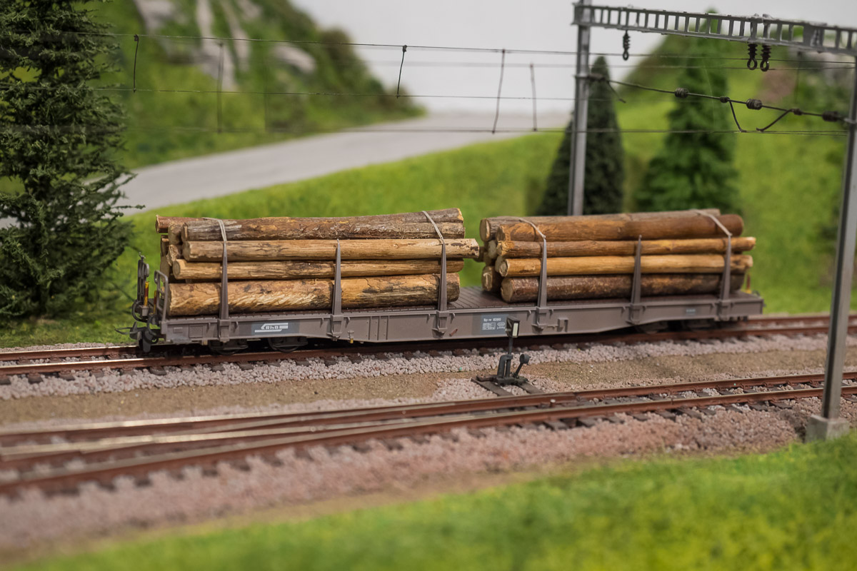

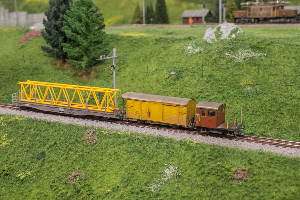

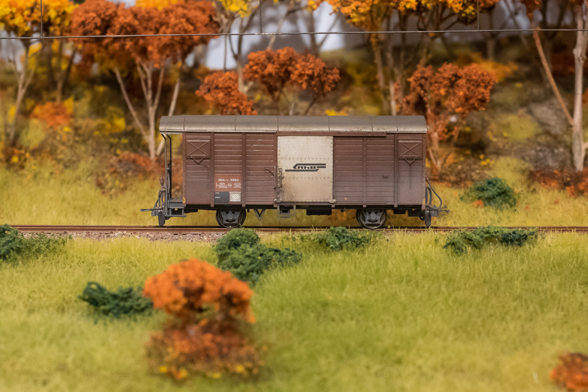

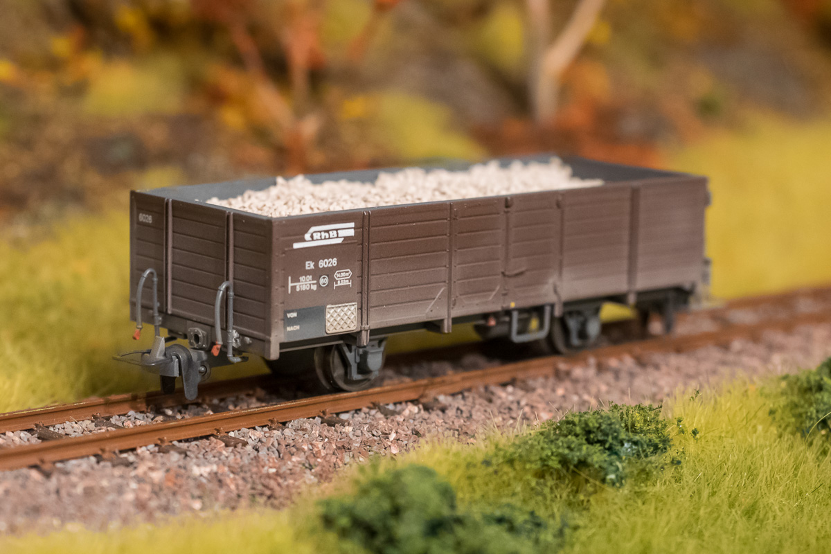

...concludo con i carri.
Per questi ho volutamente accentuato la sporcatura, dopo aver visto tante immagini reali.
invecchiamento rotabili RhB-15.jpg [ 266.12 KiB | Osservato 5056 volte ]
invecchiamento rotabili RhB-16.jpg [ 269.36 KiB | Osservato 5056 volte ]
invecchiamento rotabili RhB-17.jpg [ 275.38 KiB | Osservato 5056 volte ]
invecchiamento rotabili RhB-18.jpg [ 240.39 KiB | Osservato 5056 volte ]
invecchiamento rotabili RhB-19.jpg [ 219.94 KiB | Osservato 5056 volte ]
invecchiamento rotabili RhB-20.jpg [ 265.5 KiB | Osservato 5056 volte ]
invecchiamento rotabili RhB-21.jpg [ 227.32 KiB | Osservato 5056 volte ]
invecchiamento rotabili RhB-22.jpg [ 226.69 KiB | Osservato 5056 volte ]
