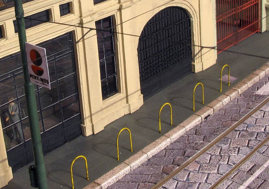

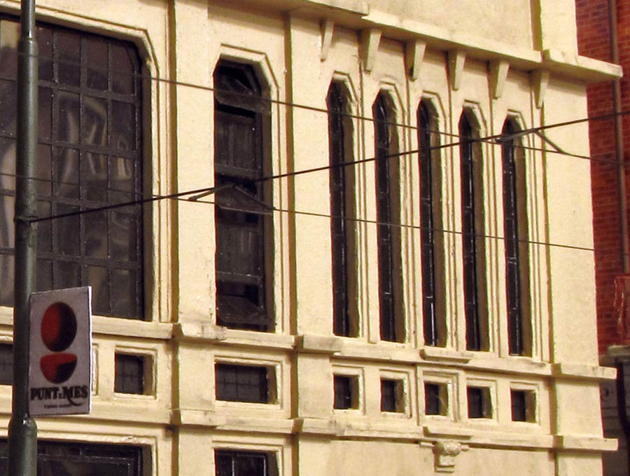

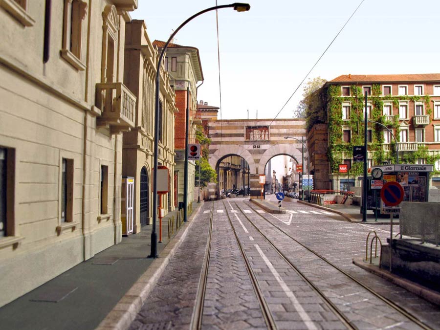

una cosa, ma a che serve l'edicola con i giornali in mostra dietro se il lato è inaccessibile?
Porca miseria hai ragione! Comunque non ero contento della posizione perciò ho spostato un lampione e ho piazzato l'edicola nel punto dove il marciapiede si allarga lasciando un poco di spazio anche dietro.
Ne ho approfittato per smantellare completamente tutti i fili del tram fatti in precedenza con fil di ferro e li ho rimpiazzati con il filo elastico Essebiemme (SBM wire). Ho usato il filo spesso 0.2 mm per i fili portanti e quello da 0.1 mm per il filo di contatto. Con il fil di ferro ho realizzato soltanto i piccoli tiranti che reggono il filo di contatto. Ora il risultato è decisamente migliorato: i fili restano in tensione e non generano quell'effetto ondulato inevitabile del fil di ferro se non viene teso abbastanza (cosa che qui non potevo fare).
001.jpg [ 110.22 KiB | Osservato 8291 volte ]

l'ultima foto della città reale rende bene l'idea di quello che stai riproducendo!!! :shock: :shock: :shock:

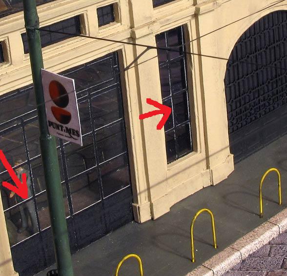

Ciao Silvio!
Volevo chiederti se le bordature bianche evidenziate nelle finestre in foto sono un effetto voluto oppure no?Forse andavano corretti con un pennarello scuro prima di applicare l'acetato?

finestre.jpg [ 60.69 KiB | Osservato 8267 volte ]

Beh, magari e' un po' abbondante in effetti, ma io lo avevo preso per stucco ! :D

rendono l'idea di listelli fermavetro sostituiti e quindi non verniciati!
forse se fossero ripassati al pennello gli infissi risulterebbero troppo piatti!
a me non dispiace affatto!

Condivido sembrano proprio i listelli fermavetri in alluminio , lasciali cosi' , non so' se era voluta o no la cosa, ma vanno bene cosi'

Ciao! In realtà i bordi li ho passati tutti con un pennarello, come si vede nelle altre foto. Non so come mai questa foto li abbia evidenziati così... Sono contento che bene o male la cosa sembri comunque veritiera, ehehehhe!

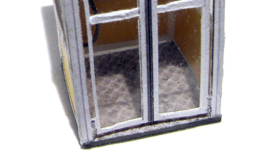

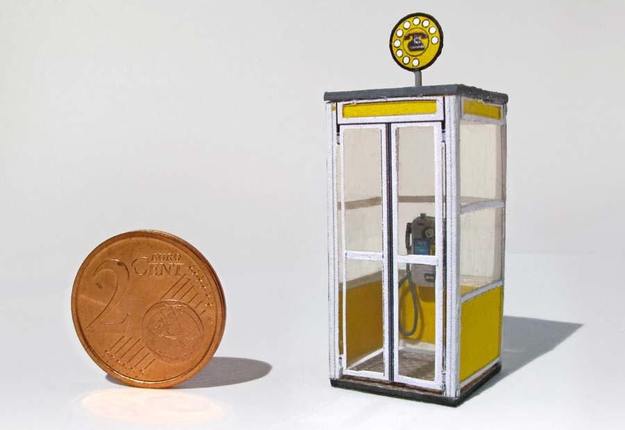

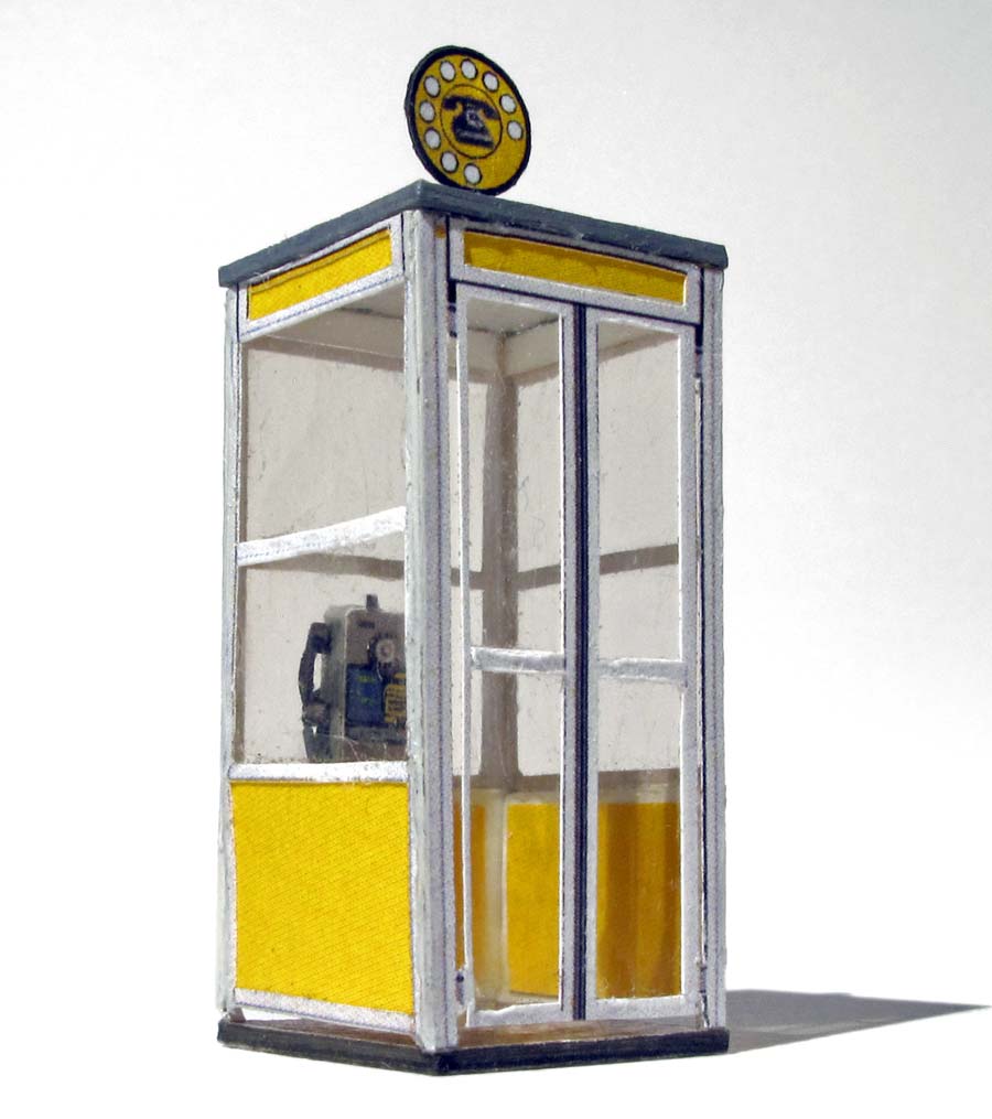

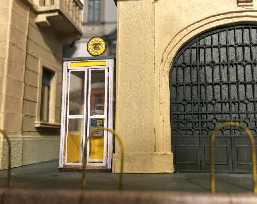

Intanto procedo anche con l'aggiunta di accessori, tra cui una simpatica cabina del telefono anni ’70-80. All’epoca le cabine erano tutte con pannelli gialli con i grossi telefoni grigi a disco e la Telecom Italia, con il suo rosso dominante, era ancora lontana.
Ci sono tanti modi per costruirsela da soli con il fai-da-te, ci avevo già provato in cartoncino una decina di anni fa per il plastico della Litoranea ma questa volta ho deciso di affinare la tecnica per ottenere un risultato più fine senza dover necessariamente ricorrere alla fotoincisione.
Per prima cosa ho cercato di recuperare un po’ di vecchie foto cercando su Internet dopodiché ho disegnato i profili della cabina a computer con l’aiuto di un omino Preiser come proporzione (in rete si trovano anche foto con personaggi all’interno, utilissime da usare come riferimento). Una volta disegnati i profili bisogna fare qualche prova di stampa per vedere il risultato perché ciò che si vede a video non corrisponde mai a ciò che si stampa, specialmente per quanto riguarda i colori.
cabina-sip_003.jpg [ 35.06 KiB | Osservato 7907 volte ]

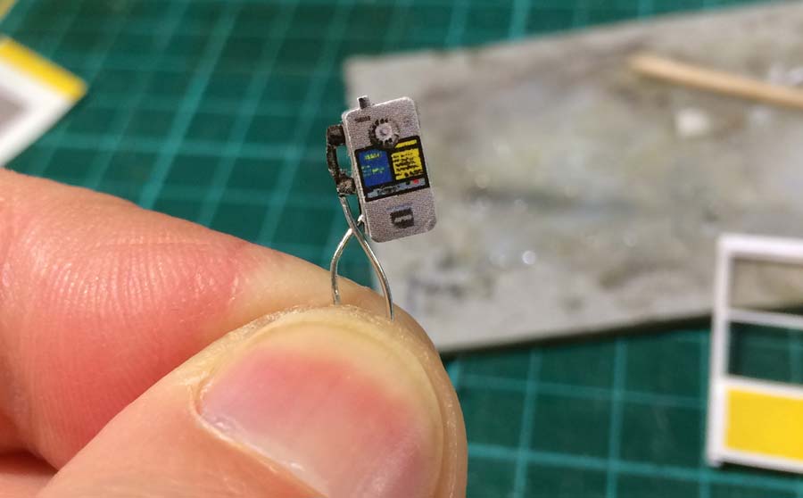

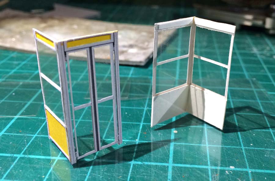

La parte più delicata arriva dopo aver stampato i quattro lati: le zone trasparenti che al vero corrispondono ai vetri vanno eliminate ma con molta cautela e tenendo presente che almeno 2-3 paretine andranno buttate perché si distruggeranno. Viste le dimensioni microscopiche dei profili consiglio di usare un bisturi con lama nuova come strumento di taglio e una base in vetro come supporto.
Ottenute le quattro pareti occorre tagliare a misura delle strisce di acetato trasparente da usare a imitazione dei vetri e del cartoncino da disegno per i pannelli gialli alla base e in cima. A questo punto si procede spruzzando colla spray sul retro delle pareti per poi applicarle all’acetato e al cartoncino tagliato in precedenza.

Dopo una gran fatica e una serie di imprecazioni le 4 pareti sono assemblate e tagliate e non resta che incollarle tra loro con un filo su Super Attak spalmato con una punta sottile. Mentre la colla si asciuga è ora di mettere insieme l’apparecchio telefonico, anch’esso disegnato a computer, ritagliato con pazienza certosina -specialmente la cornetta- e incollato su un pezzo di cartoncino da 2 mm con fil di ferro a imitazione del filo.

Ultimo passo: assemblaggio del telefono al blocco pareti e applicazione del tettino e della base (con texture metallica sempre fatta a computer, stampata e applicata). Completa la cabina l’inconfondibile disco telefonico giallo.
cabina-sip_013.jpg [ 81.91 KiB | Osservato 7907 volte ]
Come per ogni cosa, il primo tentativo è stato un disastro… il secondo è venuto un po’ meglio. Questo è il terzo e nonostante ci si possa lavorare su ancora un po’ devo dire che come risultato ci siamo. Altre foto su daTrains.eu...

Visto che siamo a questi livelli, nella cabina devi mettere gli elenchi del telefono, magari un pò strappati ma c'erano sempre sino agli inizi anni 90. Erano alloggiati in uno o due contenitori metallici ribatabili, posti a fianco al mitico telefono U+I (urbane + interurbane) che hai magistralmente riprodotto!!!!

Piccola informazione . quel telefono si chiamava Plurima, anni 70 , antecedente il GM (gettone moneta ) fine anni 70 e anni 80

Però mi permetto una piccolissima osservazione, da semplice spettatore per nulla pratico, il filo della cornetta non è troppo spesso? non verrebbe meglio con un filo di cotone o lana nero o grigio?
