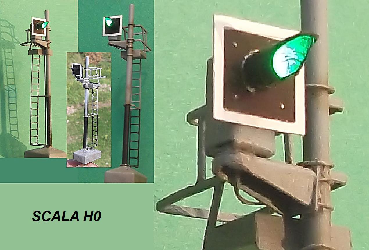

Marcello (PT) ha scritto:
Si sono i segnali di partenza.
Ecco pronto uno dei segnali..Sarà un onore per me, vederli installati sul tuo bel modulo :)
marcello2 - Copia.JPG [ 115.51 KiB | Osservato 6230 volte ]

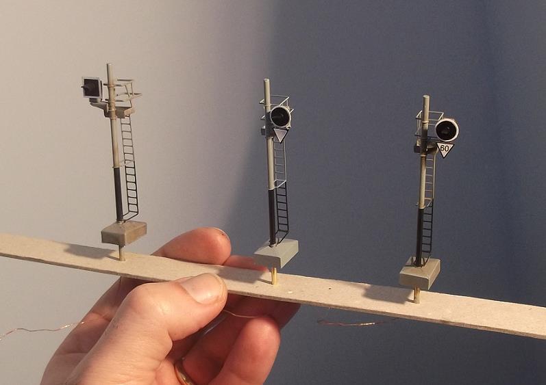

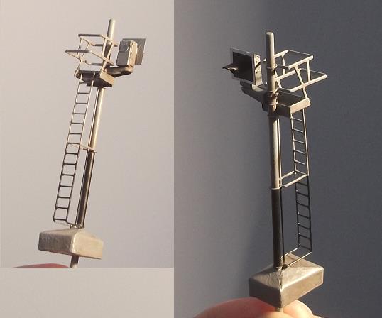

Si procede...siamo quasi alla fine :wink:
marcello4.JPG [ 47.97 KiB | Osservato 6027 volte ]
marcello3 - Copia.JPG [ 57.41 KiB | Osservato 6092 volte ]

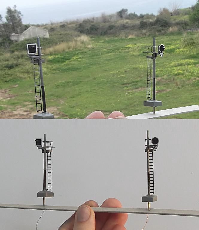

Finiti...E' quasi l'una di notte :wink:
marcello5.JPG [ 63.46 KiB | Osservato 5988 volte ]

Questi segnali, hanno ricevuto le gradite approvazioni di grandi Maestri Modellisti, come Silvio Assi, Luciano Lepri, Carlo Borra e ora ci siete pure tu e Marcello...Beh devo dire che sono molto contento e soddisfatto, anche perchè fino a pochissimo tempo fa, ero a digiuno completo di grafica vettoriale e fotoincisione :oops:
GRAZIE DI CUORE :)
