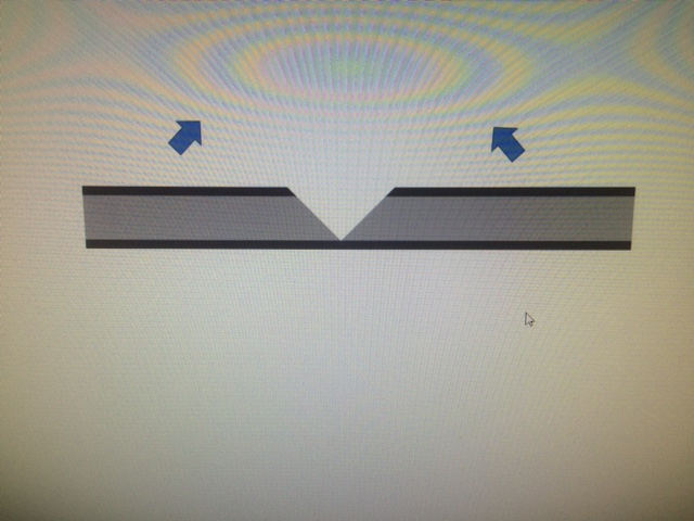

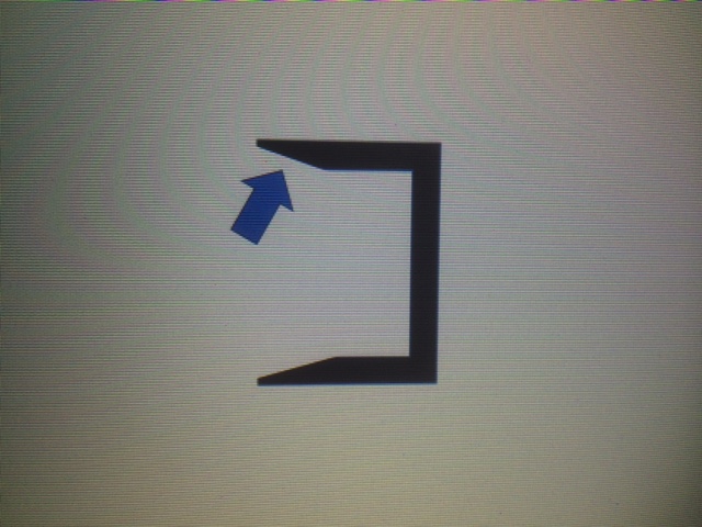

 Oggetto del messaggio: Re: PLASTICO: Torma Porta Nuova.
MessaggioInviato: giovedì 28 giugno 2018, 14:04
Messaggi: 5124
Ci avevo provato, ma non è facile fare quel taglio, l'unico strumento che ho sono le lime. Il taglio netto a 45°, invece, si fa velocemente con la fresa.

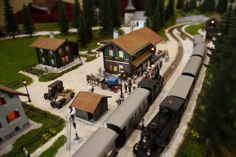

MessaggioInviato: venerdì 29 giugno 2018, 16:03
Messaggi: 817
Località: Verona
un suggerimento per la tua lampada https://www.ebay.de/itm/191306714767?cl ... rmvSB=true
Io le uso da tempo sui miei lavori e sono a mio parere bellissime (anche quelle a 2 luci e a mensola) e raffinate
Sono alte 75 mm e forse un poco bassine per il tuo bel lavoro. Magari con un piccolo rialzo.....
Mi rendo conto che 15 euro per 10 lampioncini è un prezzo ridicolo e che ognuno ha da gestire il proprio portafoglio però credo che il bel lavoro come il tuo meriti di meglio :wink: . Se vuoi quei lampioncini ed altri della Viessmann te li regalo io perchè comprati, visti, provati, bruciato subito uno, riposti in uno scatolone assieme ad altri perchè brutti e fuori misura.
Fammi sapere.
Qui sotto li vedi in opera.
Paolo
p.s. spero che non ti offenda di questa proposta ma preferisco che qualcuno li usi piuttosto che li abbiano i miei eredi :mrgreen: :mrgreen:
