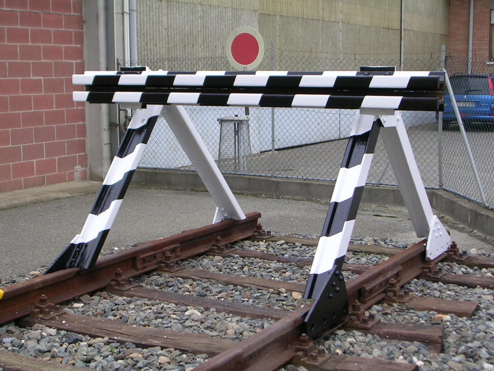

A Federici ha scritto:
Un dischetto rosso da 8 mm con bordo bianco con al centro un led micro rosso...
Sicuro da 8 mm? Sarebbe quanto la vela di un normale segnale FS...pensavo fossero più piccoli...Lineamodel li fa.
paraurti.jpg [ 215.16 KiB | Osservato 6554 volte ]

Ho cercato un po' tra le foto ed ho trovato di tutto. :shock:
Lucca.
Bologna.
Venezia.
Venezia
Sassuolo
Sassuolo
Parma
E molte altre diverse.
