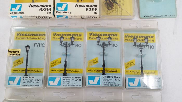

Arrivati moltissimi lampioni, un GRAZIE a Paolone.

Come tutti i prodotti Viessmann sono un po' generosi come dimensioni, vedrò come farne ottimo uso.

Queste le dimensioni in mm. In sostanza sono in scala ZERO quasi perfetta.

Ciao Marcello
in effetti, come ti ho già spiegato, sono sovradimensionati. Quando li ho presi (purtroppo non potendoli visionare di persona e comprati a scatola chiusa in Germania)
e messi vicino ai miei trenini in H0m il locomotore più lungo 18 cm, carrozza panoramica 21 cm, rotaie 12 mm, sono ritornati nello scatolone. Forse fresando le alette superiori della lanterna ed allungando lo stelo con un tubicino in ottone riesci a recuperarli un po per l'H0. Io li ho sostituiti con i gas laterne (grazie al numero limitato di pezzi necessari per i miei "dioramoni") ma costicchiano sui 8-10 euro a una luce 12-13 a due luci. Costano così perchè sono in ottone - vedi la raffinatezza delle ali che sorreggono le lanterne - e una polarità viene dal corpo stesso del lampione. Quindi al centro del tubicino scorre un solo filo per l'altra. Adesso a te serve un gran numero di pezzi e magari con un originale da sezionare e cercare di riprodurre con le tue manine sante... :wink: Su immagini di Viessman gas laterne ti fai un'idea.
Buon lavoro
Paolo

Li userò, in qualche modo. Grazie ancora.
