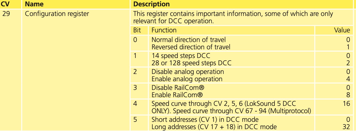

Le loco di Solis sono state digitalizzate a posteriori (ESU LokPilot 5 Micro).
Per Bierdorf ho invece acquistato loco già digitalizzate.
Nel loro manuale si legge che la CV 29 (Bit 0) comanda l'inversione di polarità del senso di marcia (valori 0 o 1).
A questo punto due domande:
1. Varrà anche per i decoder Esu?
2. So come programmare una CV dal Maus ma non nel caso di CV con più sotto-funzioni (sempre dal manuale della loco acquistata già digitalizzata si legge che la CV 29 si suddivide in Bit 0, Bit 1, Bit 2 e Bit 5 con valori e funzioni diverse.
Chi mi sa aiutare?
 Oggetto del messaggio: Re: PLASTICO: Solis
MessaggioInviato: mercoledì 15 settembre 2021, 10:10
Messaggi: 2103
Località: Borgosesia (VC)
Luca-62 ha scritto:
Chi mi sa aiutare?
Tutto chiarito!
Un grazie a Etsero17!
:wink:

enzocarbone ha scritto:
Potresti spiegare anche a me? Grazie.
In pratica la CV 29 prevede un solo valore che è la somma dei valori prescelti per le diverse funzioni ricomprese da questa CV:
Bit 0 = inversione polarità: valori 0 (no) oppure 1 (si)
Bit 1 = numero gradazioni di marcia: valori 0 (per 14 steps) o 2 (per 28/128 steps)
Bit 2 = esercizio DCC con tratta di frenatura: valori 0 (no) o 4 (si)
Bit 5 = indirizzi brevi o lunghi: valori 0 (indirizzi brevi) o 32 (indirizzi lunghi)
Con gli indirizzi brevi (come nel mio caso) i valori della CV 29 vanno quindi da 0 a 7 (somma di 1+2+4)
Con gli indirizzi lunghi da 32 a 39.
Io ho deciso per il valore 6 pari a 0+2+4+0
Se voglio invertire la marcia di una loco senza girarla sui binari devo invece impostare 7 (1+2+4+0)
MessaggioInviato: mercoledì 15 settembre 2021, 16:17
Messaggi: 1816
Luca, scusa se mi permetto di precisare alcune cose:
il bit 1 imposta i livelli di velocità:
il bit 2 (se attivo) abilita il funzionamento in analogico
MessaggioInviato: mercoledì 15 settembre 2021, 16:40
Messaggi: 2103
Figurati! Ti ringrazio dato che sono un assoluto principiante del digitale. :oops: :oops:
Comunque nel post precedente ho semplicemente ricopiato le istruzioni dalla Loco Trix acquistata già digitalizzata per "Bierdorf".
per il Bit 0 la descrizione è "inversione polarità del senso di marcia"
per il Bit 1 la descrizione è "numero gradazioni di marcia 14 oppure 28/128"
per il Bit 2 la descrizione è "esercizio DCC con tratta di frenatura (nessuna possibilità di esercizio analogico)"
per il Bit 5 la descrizione è "indirizzi brevi/lunghi"
Sempre le istruzioni in mio possesso non fanno alcuna menzione di un Bit 3 o di un Bit 4.
Esistono?
Magari la Trix monta un decoder meno sofisticato delle mie loco RhB (ESU LokPilot 5) sulle quali quindi i valori da considerare sono altri... :?: :?:
Comunque al momento ho inserito il valore 6 alle loco RhB (che è il valore di fabbrica della loco Trix) e mi sembra funzioni tutto per bene...
MessaggioInviato: mercoledì 15 settembre 2021, 16:55
Messaggi: 2103
Ho cercato in rete le istruzioni in Inglese del decoder ESU (nella confezione sono in tedesco :( ).
Ecco la mappa per la CV 29:
Per Bit 2 hai ragione tu, la descrizione è diversa dal manuale Trix citato precedentemente. Dovrei quindi lasciare il valore a 0.
Nel mio caso Bit 3 (niente RailCom) va bene che sia 0.
Invece ho un dubbio su Bit 4: dovrei forse inserire il valore 16.
In definitiva CV 29 = 18 (0+2+0+0+16+0) ???
