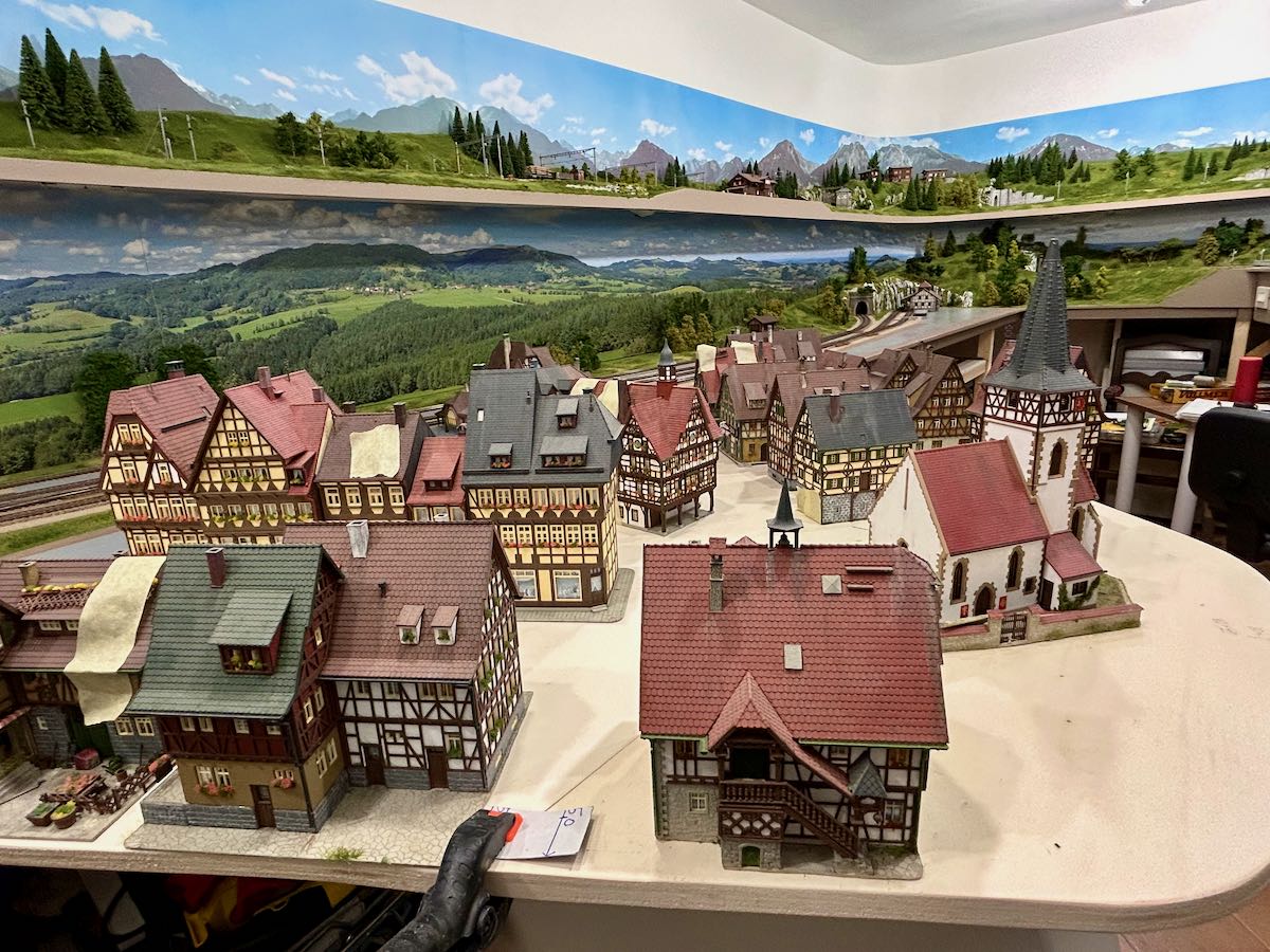

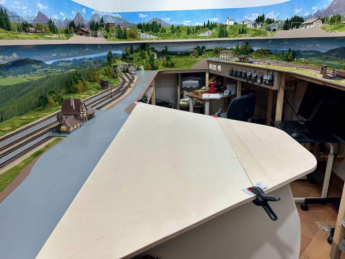

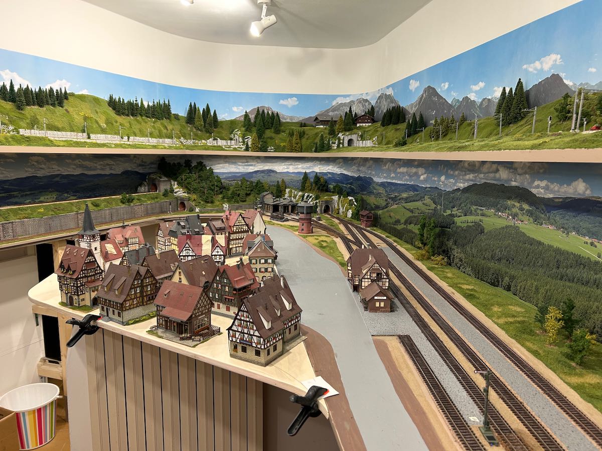

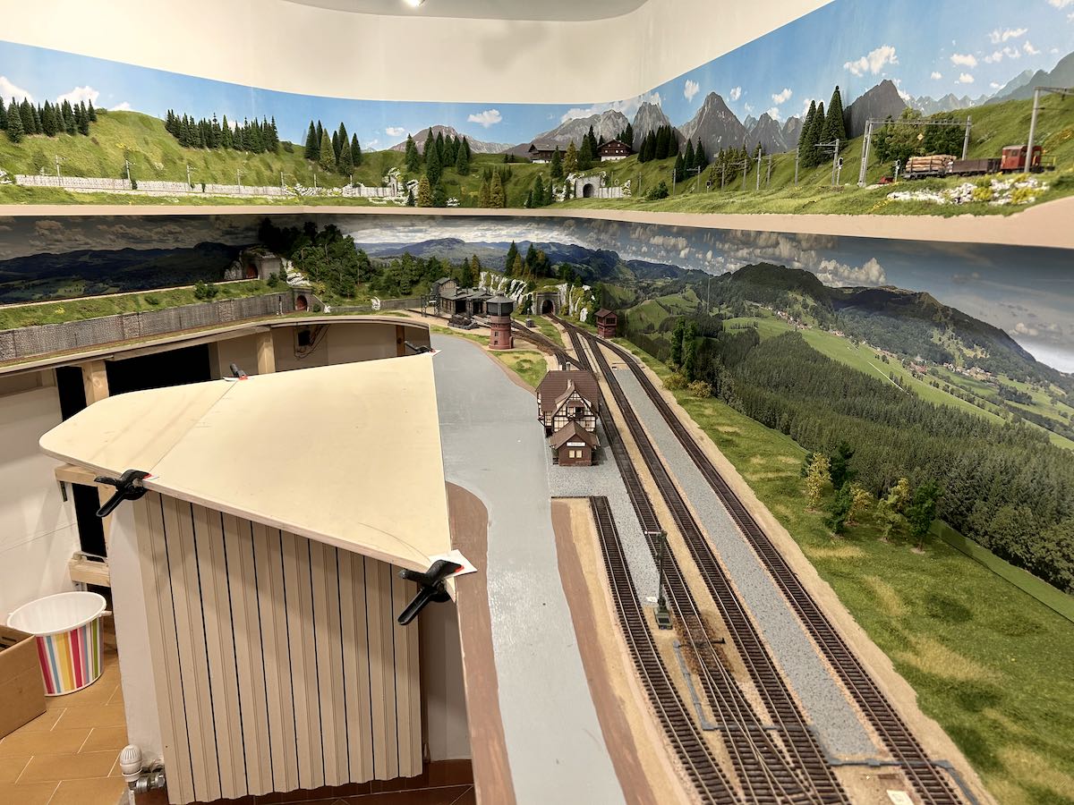

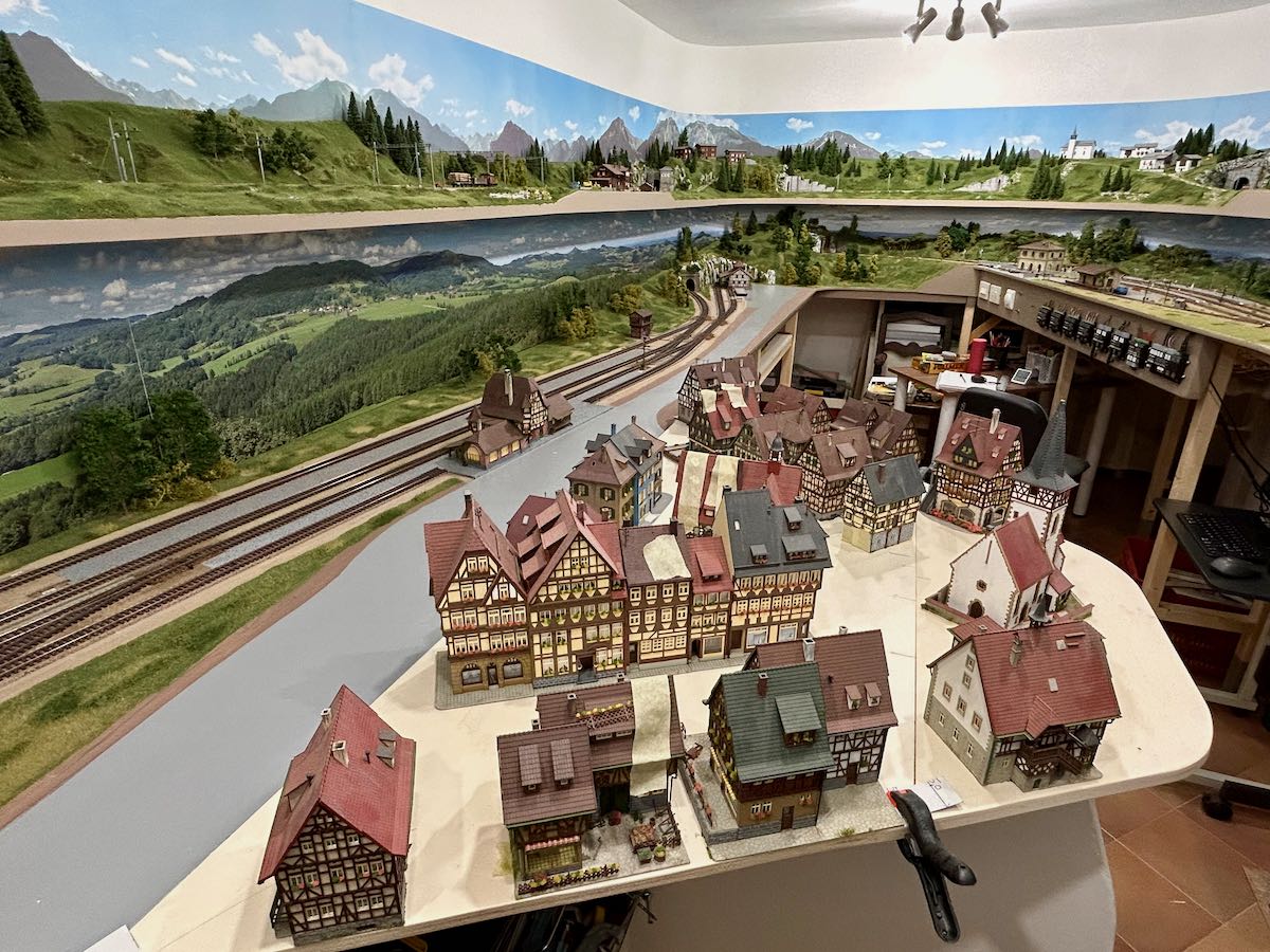

Buon pomeriggio a tutti.
Dopo una lunghissima pausa in cui si sono sommate priorità familiari in primavera e lunghe vacanze in estate, ho finalmente ripreso i lavori.
Prima di procedere con il tracciato DB (massicciata, segnali, impianti vari,…), ho voluto visualizzare il futuro posizionamento del paesino. Questo per capire gli ingombri e il tracciato della viabilità, incluso il piazzale di fronte alla stazione.
Come forse ricorderete, “Sonnendorf” sarà l’unico paese nel plastico con un discreto numero di edifici. Tutti recuperati dal mio primissimo plastico (“Baden-Baden” 1990-1995).
La penisola su cui sorgerà servirà anche a nascondere muretto e calorifero.
Si comporrà di due parti: l’estremità sarà fissata al muretto e dotata di due gambe mentre la parte centrale (profonda 52 cm) sarà amovibile per permettermi di accedere a tutti i binari in caso di bisogno.
Da domani smonterò la penisola e inizierò a posare la massicciata…
:wink:

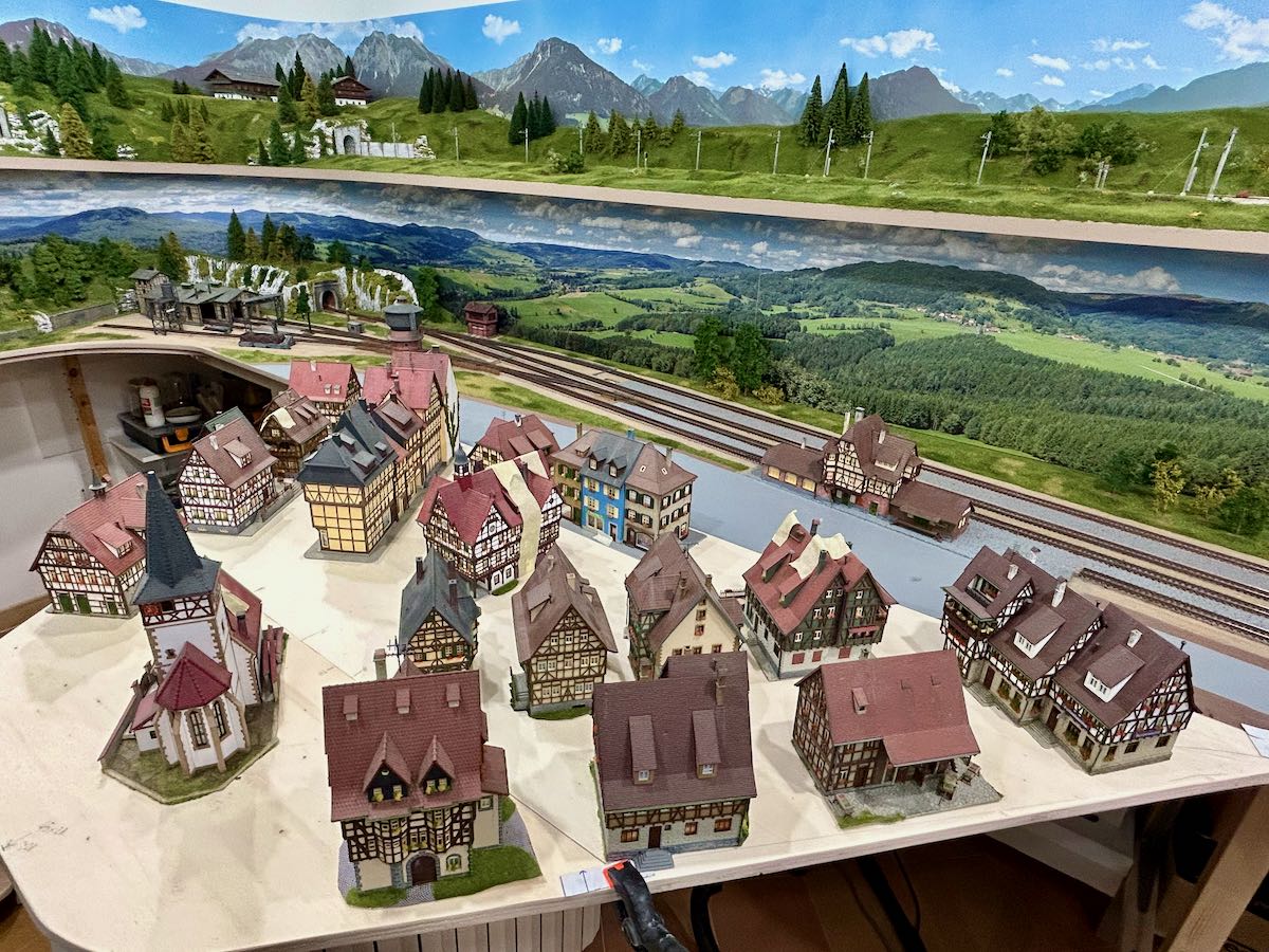

Ieri ho dimenticato di accennare all'altimetria del piccolo paese.
La mia idea è di realizzare un paio di stradine in selciato che salgono dolcemente dalla quota del piazzale della stazione verso la chiesa, che sarà circondata da un'area verde.
Solo 3/4 cm di dislivello in totale con differenze tra la strada lato MM e quella lato deposito loco.
Però questa soluzione non è di facilissima realizzazione: ci sono ben 23 edifici, alcuni affiancati tra loro e pensati per sorgere alla stessa quota.
Metterli ai lati di una strada in leggera salita comporterà un parziale rifacimento, con l'eliminazione della base del kit originario.
Comunque per ora la finalità era solo di visualizzare gli ingombri per realizzare il piazzale della stazione con la giusta forma.
Per il paese vero e proprio c'è tempo...
:wink:

Ciao Luca,
anche se scrivo pochissimo seguo sempre con interesse il tuo lavoro.
Dai che ci sai fare, non saranno 4 centimetri a fermarti!
Sicuramente ne guadagni in realismo.
Forse la soluzione più semplice è avere due o tre quote differenti su cui appoggiare i fabbricati, raccordati da stradine secondarie in salita, con la via principale che taglia in orizzontale la penisola.
La stazione è arrivata "tardi" nel paese già esistente.
E spesso nella realtà la chiesetta la trovi più in alto, quasi su un cucuzzolo...

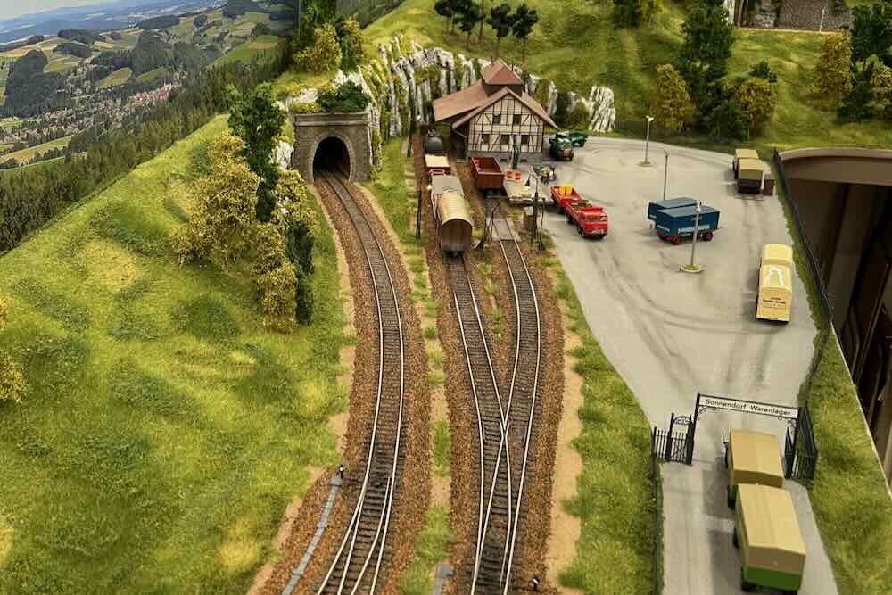

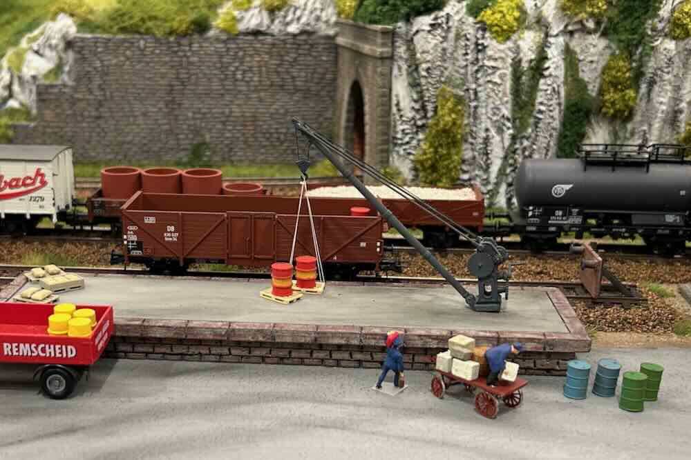

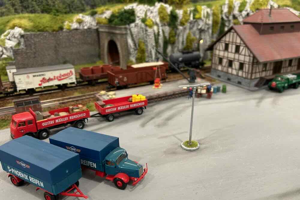

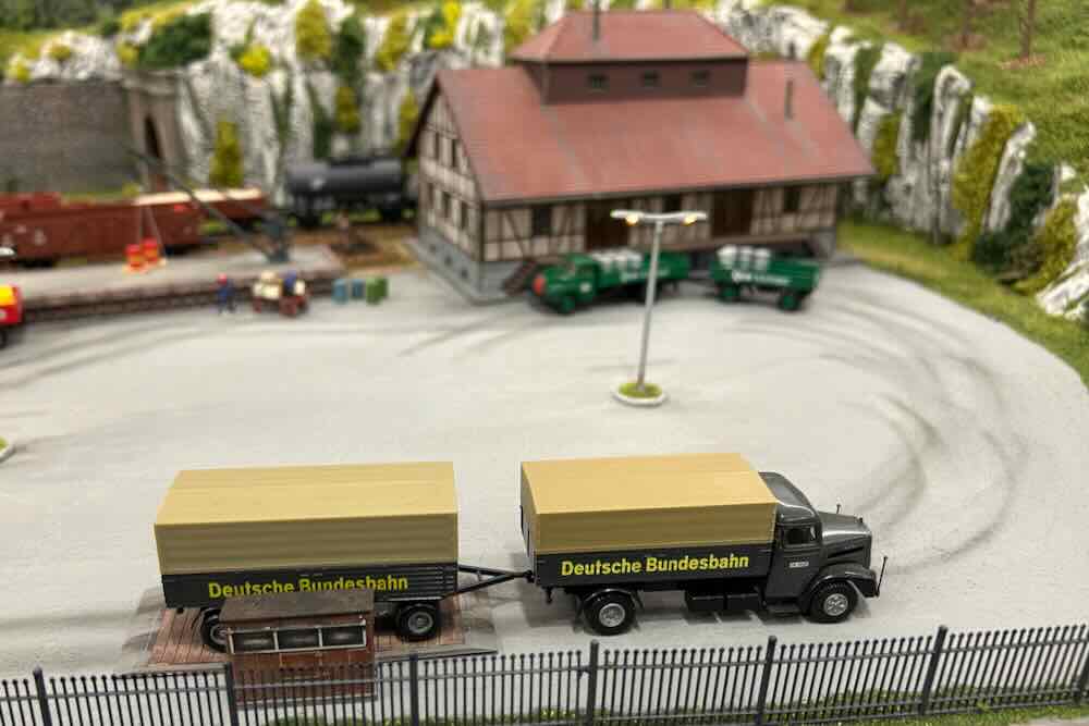

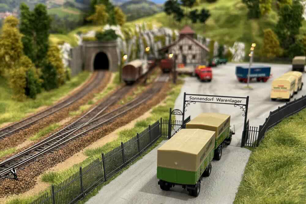

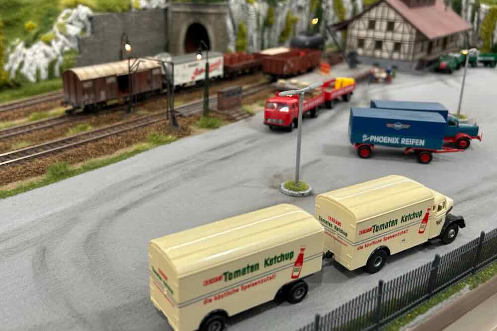

Piccoli progressi: ho quasi completato l’area dedicata alle merci, sul lato destro di Sonnendorf.
Mancano tanti dettagli come i personaggi, l’invecchiamento dei camion (con aggiunta di targhe e autisti), merci varie in fase di caricamento…
Comunque un'idea ve la potete fare…
Il magazzino, la gru, i lampioni e tutti i camion provengono dal mio primo plastico (anni '90 dello scorso secolo).

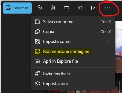

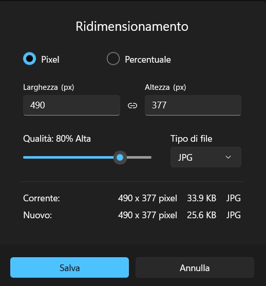

Per ridimensionare una immagine, sia su WIN che su Android basta aprirla, cliccare sui tre puntini in alto a sinistra, poi "ridimensiona immagine" e agire sulle dimensioni o la qualità
