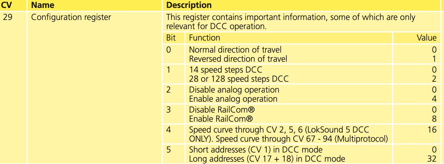

Ho impostato la CV 29 a 18 ed in effetti le loco hanno un'accelerazione più graduale e realistica.

Luca-62 ha scritto:
Nel mio caso Bit 3 (niente RailCom) va bene che sia 0.
Il railcom potresti abilitarlo, avendo tu una z21 bianca, questo ti permetterebbe di leggere le CV direttamente da binario di linea (anche col multimaus), e senza dover rimuovere le altre locomotive dal binario.
 Oggetto del messaggio: Re: PLASTICO: Solis
MessaggioInviato: mercoledì 15 settembre 2021, 18:25
Messaggi: 2103
Località: Borgosesia (VC)
Interessante!
Ma in pratica come funzionerebbe: una volta attivata la funzione (tramite CV29) come si fa a comunicare con la singola loco senza coinvolgere le altre sull'impianto?
MessaggioInviato: mercoledì 15 settembre 2021, 18:47
Messaggi: 342
Luca-62 ha scritto:
Interessante!
Molto semplice: in modalità POM (program on main) "programmazione in linea" va generalmente indicato l'indirizzo della locomotiva che si vuole programmare.
Se usi il multimaus, semplicemente si programma la locomotiva che si sta controllando.
P.S. la modalità POM va attivata sul multimaus tra le configurazioni del menù.

Buongiorno Luca ,
Per cv29 basta di mettere 6 (cioe normal direction of travel +steps 28/128), credo che la valore 6 sia per la configurazione di base .
Per mie belle Bemo della ferrovia retica uso la configurazione che segue:
cv3 = 12 per ge 4/4III e ge 4/4 II e 16-20 per le altre - accelerazione
cv4 = come a cv3 - deccelerazione
cv5 = massimo 120 - top speed velocità
cv6 = dirrei tra 60-80 - velocità media
cv61 =1 back emf control attivo
Attenzione alla cv2 (starting voltage) può creare dei problemi su movimento della loco . non toccare .

Mettendo 6 nella CV29 si attivano i bits:
bit[1] che vale 2 - funzionamento a 28/128 passi di velocità, e
bit[2] cha vale 4 - funzionamento anche in analogico.
Con il valore 18 impostato nella CV29 si hanno attivi i bits:
bit[4] che vale 16 - tabella di velocità impostata sui 28 valori inseriti nelle CV 67-94 (non sui classici 3 punti con gli altri valori intermedi interpolati dal decoder).

Ti ringrazio dell'informazione.
Avevo recuperato questa tabella:
CV 29 ESU LokPilot5.jpg [ 211.15 KiB | Osservato 7512 volte ]

Ci sono diversi siti per calcolare il valore della cv29 e degli indirizzi lunghi, io spesso uso questo:
http://www.2mm.org.uk/articles/cv29%20calculator.htm
