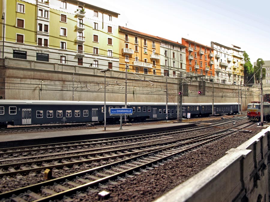

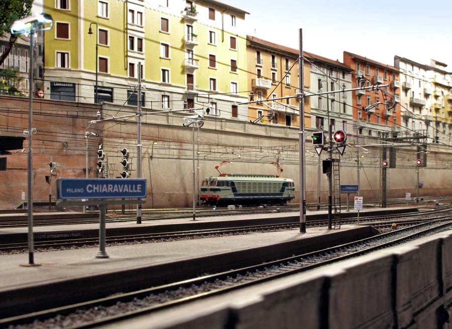

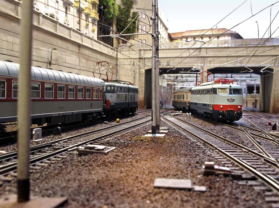

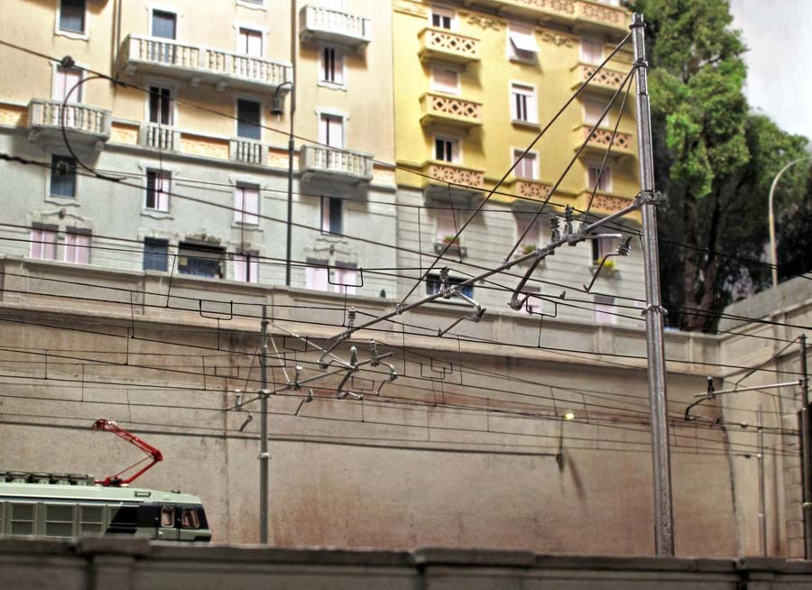

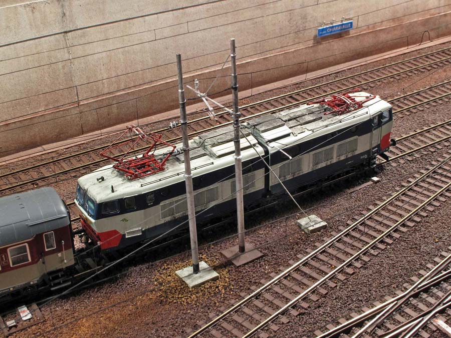

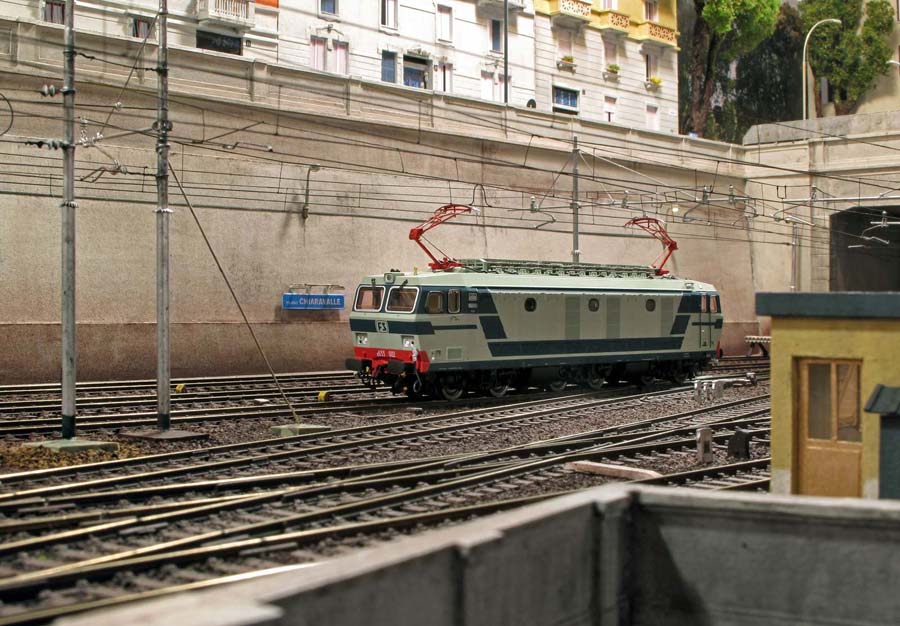

Nel frattempo, dopo un mesetto e oltre di agonia, ecco terminata la catenaria lungo tutto il piazzale della stazione di Milano Chiaravalle e lungo il fascio sud. Le foto ingrandite mostrano inevitabilmente tutti quei difettucci che l’occhio nudo fa davvero fatica a percepire, comunque devo ammettere di essere molto contento del risultato. L’insieme di filo di ferro e filo elastico ha dato il risultato di funzionalità e finezza che stavo cercando.
Dopo un periodo di collaudo adesso la catenaria è completamente a regime. Comincia il viavai elettrico e tutte le locomotive ringraziano di poter correre a pantografi alzati!
La “diva del momento” scorrazza allegramente per il piazzale della stazione:
catenaria_001.jpg [ 102.12 KiB | Osservato 10565 volte ]
catenaria_003.jpg [ 101.05 KiB | Osservato 10565 volte ]
catenaria_005.jpg [ 141.45 KiB | Osservato 10565 volte ]
catenaria_013.jpg [ 89.03 KiB | Osservato 10565 volte ]
catenaria_015.jpg [ 111.02 KiB | Osservato 10565 volte ]
Tutte le fasi della sua costruzione sono descritte nelle pagine indietro o sul bloggg assieme a tante altre foto.
Ora devo cominciare la stazione del metrò :shock: Ma prima un po' di vacanza... ciao!

Impressionante :shock:
Se la E633 avesse avuto le ruote nere anzichè nichelate avrei pensato ad una foto dal vero.

E' come se ACME avesse fatto apposta la 633 per il tuo plastico 8)

Molto bella la resa estetica della linea aerea! Grande Silvio.
Personalmente per i fili prediligo un colore più neutro tipo un marrone terra d'ombra
oppure il filo di nylon color bronzo che è un marrone scuro che si confonde di più con lo sfondo.
Bellisssime foto e gran bel lavoro!

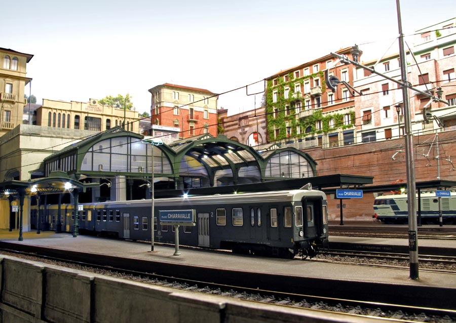

mca1310 ha scritto:
Prima o poi se ti riesce ci fai una foto del piazzale della stazione con un pianoribassato ardesia?
Ciao Maurizio! Intendevi una cosa così?
chiaravalle2_fb.jpg [ 150.76 KiB | Osservato 10174 volte ]
chiaravalle_fb.jpg [ 118.07 KiB | Osservato 10174 volte ]
