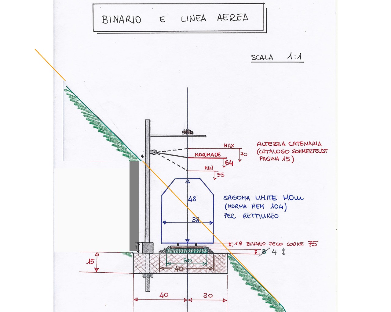

..senza nulla togliere all'insieme, ho notato una situazione, a mio modesto avviso,
poco coerente nella realtà e spesso ritrovata su plastici montani.
La foto binario e line aerea ne è il tipico esempio.
Mi permetto allegare la "foto progetto" come la vedrei io.
....poi, ovviamente, ognuno ......
Ciao ciao
Amy
poco coerente nella realtà e spesso ritrovata su plastici montani...
La situazione da te disegnata è sicuramente corretta ma anche quella prevista da me (cioè senza muraglione a monte ma con il pendio a monte che arriva a filo dei binari) si può riscontrare nella realtà:

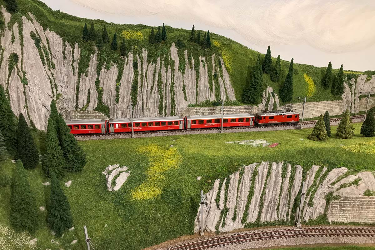

2) pendio a monte e a valle senza muraglione:
