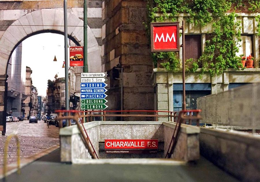

In qualunque posizione tu metta la macchina fotografica, vengono fuori scorci di realismo mostruoso!!!! Bravissimo. E' così bello vedere l'evolversi del tuo la vo ro ne!!!

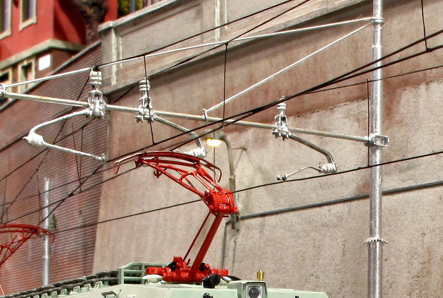

Ciao Silvio, a parte farti i complimenti (ma non rendono l'idea dell'emozione che da la visione del tuo plastico), una domanda sulla catenaria.L'incrocio tra i fili di contatto sulle deviate genera uno "scalino" pari al diametro del filo che passa sotto l'altro. Questo non genera problemi allo strisciamento dei pantografi? O c'è un qualche ccorgimento da adottare in questi casi (che su un piazzale sono ovviamente frequenti)?

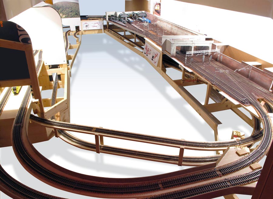

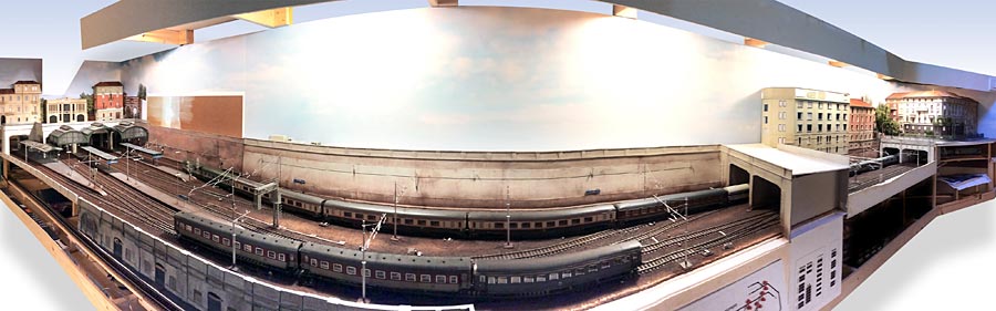

Ciao Giacomo, queste non sono proprio recentissime ma così ti puoi rendere conto dello spazio occupato (4,5 m x 2 m, vedi anche QUI).
global1.jpg [ 106.29 KiB | Osservato 7790 volte ]
global2.jpg [ 56.77 KiB | Osservato 7790 volte ]

L'incrocio tra i fili di contatto sulle deviate genera uno "scalino" pari al diametro del filo che passa sotto l'altro. Questo non genera problemi allo strisciamento dei pantografi? O c'è un qualche accorgimento da adottare in questi casi (che su un piazzale sono ovviamente frequenti)?
Ciao Enrico! In realtà non c'è nessun accorgimento perché l'accavallamento è talmente ridicolo a livello di spessore che gli striscianti nemmeno se ne accorgono. Inoltre l'incrocio non avviene mai in modo perpendicolare ma sempre con un angolo molto acuto, quindi non potrebbe mai verificarsi un impuntamento.
incroci.jpg [ 116.17 KiB | Osservato 7790 volte ]

Le foto grandangolo danno proprio l'idea di come basti poco spazio per ricreare un ambiente apparentemente immenso. Se uno guarda le singole foto dei vari dettagli del plastico si immagina un plastico enorme, ma così non è!
Progettazione squisita !

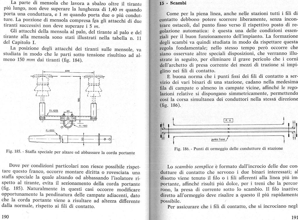

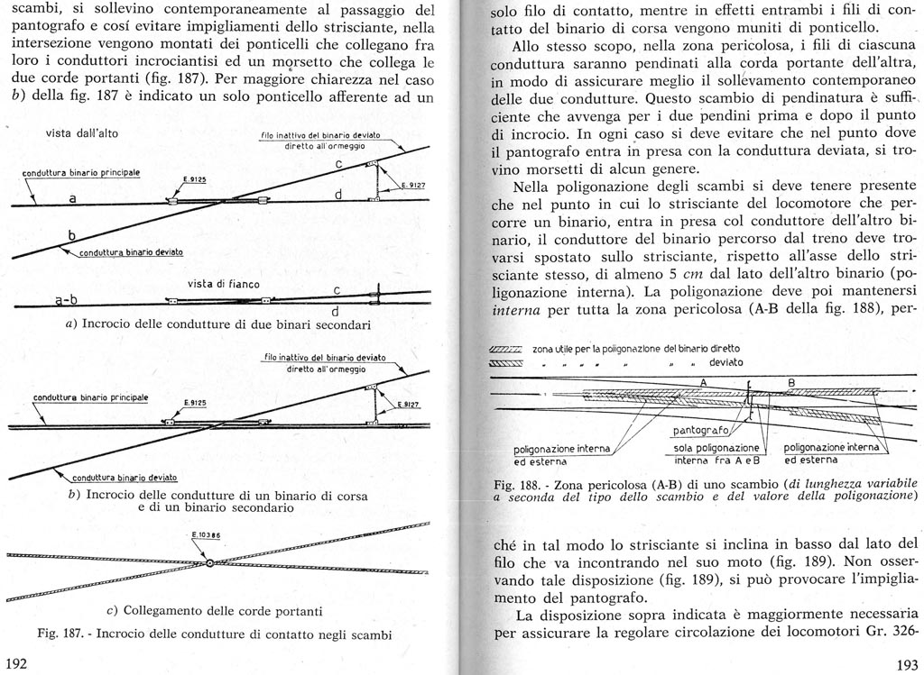

Ancora una volta i miei complimenti per questo piccolo/grande capolavoro di Silvio
e in relazione a
Bomby ha scritto:
Per lo scavalco della LA... Basta avere l'accortezza di seguire le indicazioni FS e la geometria corretta!
aggiungo per ulteriore chiarezza le indicazioni dello scavalco delle funi sugli scambi/incroci tratte dal manuale
"La costruzione e la messa in esercizio delle conditture si contatto 3000 V corrente continua" 4° ristampa a cura di Alfredo Mazzoni C.I.F.I. 1976.
p 190 191a copia.jpg [ 243.96 KiB | Osservato 7489 volte ]
p 192 193a copia.jpg [ 210.46 KiB | Osservato 7489 volte ]
beppe sartori

Ciao Beppe, interessantissimo l'estratto del libro di mazzoni. tempo fa l'avevo cercato, ma non trovato. Non è che potresti completare la "socializzazione" di tutto il punto 15 sugli scambi...? :wink:
