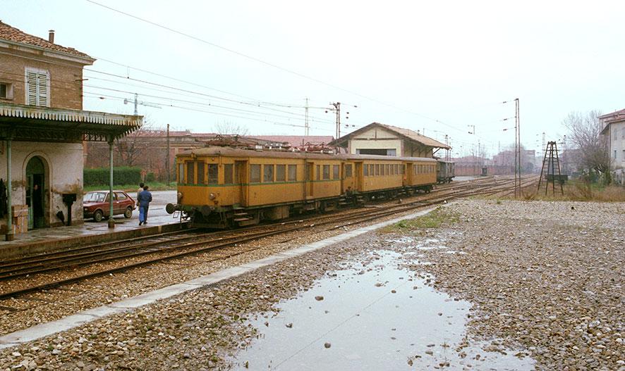

Non è meglio questa foto storica?
d6j6sr5o77q1ekreb.jpg [ 97.87 KiB | Osservato 5366 volte ]
[Foto Werner Hardmeier a Sassuolo ATCM, 1982] Qui la prima puntata della serie, la foto si trova nella seconda. https://www.drehscheibe-online.de/foren ... 17,6195232

Fuori tempo.
E dove troverei dei rotabili simili? Ora con qualche 668 si risolve tutto.

Figurati, era solo per far vedere quanto è cambiata la stessa stazione in 30 anni. Poi, se qualcuno è interessato in un mio vecchio topic avevo presentato il progetto.
Rispetto a quella foto, nel 1985/1986 venne demolito lo scalo merci: per 20 anni nulla, quando poi venne rifatto il piano del ferro, prima con due soli tronchini, poi fu aggiunta la comunicazione per realizzare il binario di raddoppio da usarsi in occasione di treni cantiere o per il servizio spartineve. Però nella configurazione della foto c'è rimasto per almeno 50 anni...

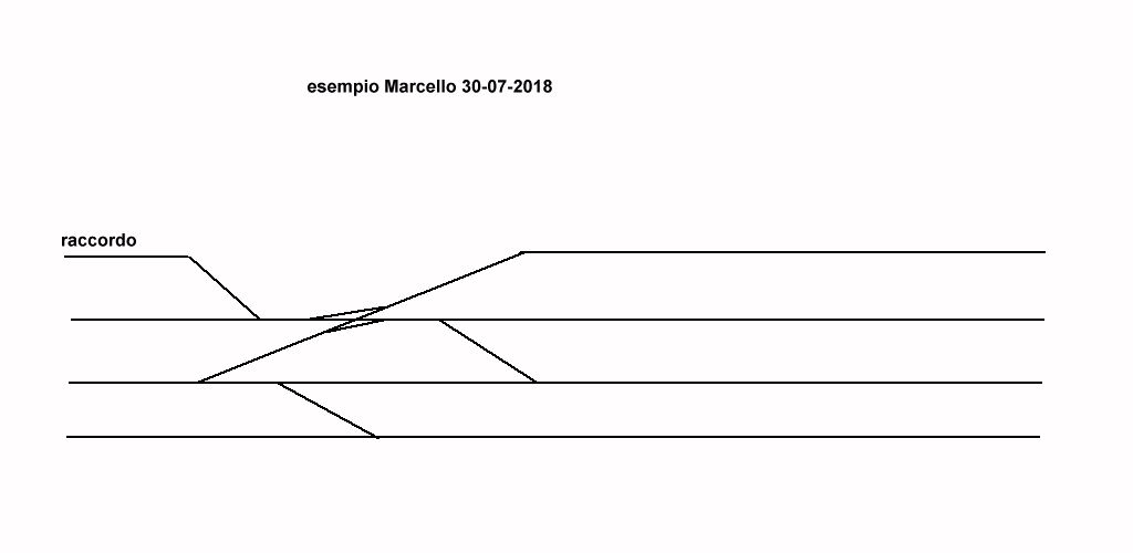

Io ottimizzeri in quasto modo (disegno veloce).
MAR_01.jpg [ 35.82 KiB | Osservato 5022 volte ]

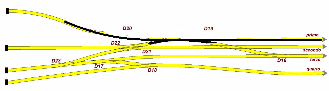

Con questo il terzo binario risulta inalterato, ma con il raccordo come faccio?
Immaginefree image upload
La "gobba" sul primo binario non è come in disegno, fatto con SCARM, che usa lo schema dei binari di Peco. In realtà lo scambio curvo sul primo non è così, poiché con piccoli accorgimenti è possibile variarne la curvatura, entro certi limiti, ed adattarlo al bisogno. L'interbinario aumentato in quel punto è reso necessario dal pilone di sostegno del passaggio pedonale "overhead" che porta al marciapiede del terzo-quarto binario, e dal segnale di partenza del primo.
